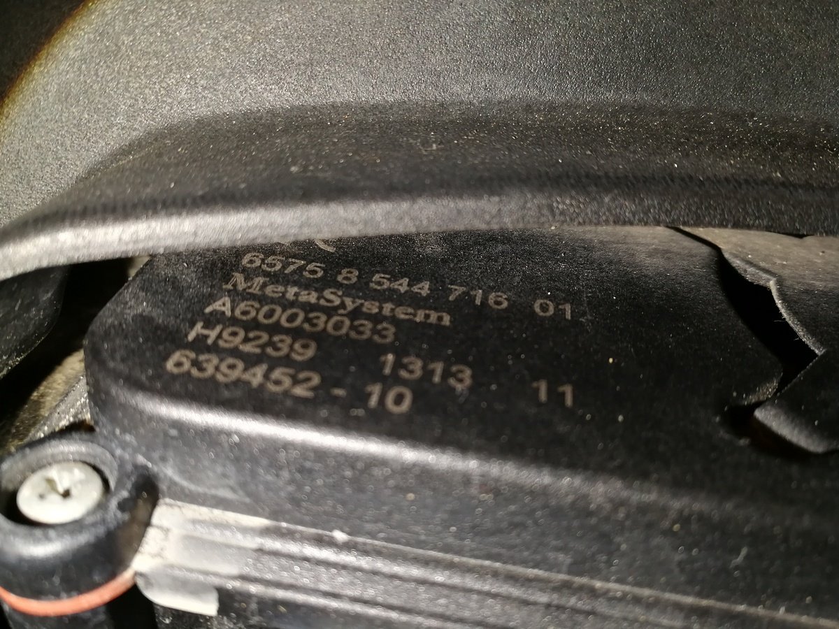

Отцы, нид хелп!
купил наконец датчики, купил полную прогу мотоскан, купил нормальный obdlink. теперь могу сам себе кодировать блоки, сбрасывать сервис и тп.
RDC активировал в блоке KOMBI. на приборке появился RDC c пустыми значениями.
стал пытаться прописать датчик динамически, тк наклеек с номерами на них не было.
нихрена не выходило, те прога начинает поиск и сразу пишет что неудачно. датчики будил вращением и сбросом давления. нифига.
написал разработчику, кстати русский парень Володимир отзывчивый.
он сказал, что новые датчики могут не будиться простыми методами, нужна будилка.
купил будилку по его совету. нифига не видятся опять.
раздербанил датчики, поменял батарейки. нифига.
написал еще раз Володе, на этот раз он сказал что по логам проги блок не отвечает на попытки прописать датчики, те в нем просто нету RDC.
6500 only dwa
6508 dwa/rdc
6510 only rdc
мой и вправду определяется как 6500 сцко.
вопрос - перешить можно его в 6508? или искать новый?
уже порядком надоело, но хочу все же добить эту тему)
Ён_
9,545
А прописали в фа RDC? Посмотрели есть ли в блоке сигнализации часть отвечающая за приём сигналов от датчиков?
gauze
236
москау
  2. YAMAHA
кроме как в блоке KOMBI я нигде больше упоминаний RDC не нашел. раз 5 пересмотрел.
на корпусе DWA два разъема, второй глухой без контактов. как определить есть ли в нем чатсь с приемом датчиков?
Ён_
9,545
А в самой DWA?

Не по разъёмам надо смотреть, а по номеру детали. Думаю, в последние года ставили полную версию блоков сигнализации.
gauze
236
москау
  2. YAMAHA
деталь такая: 6575854471601
вроде как DWA/RDC интернет говорит
т.е. в самом блоке можно активировать или выключить сигналку или RDC, просто мотоскан в этом блоке это делать не умеет, насколько я понял?
