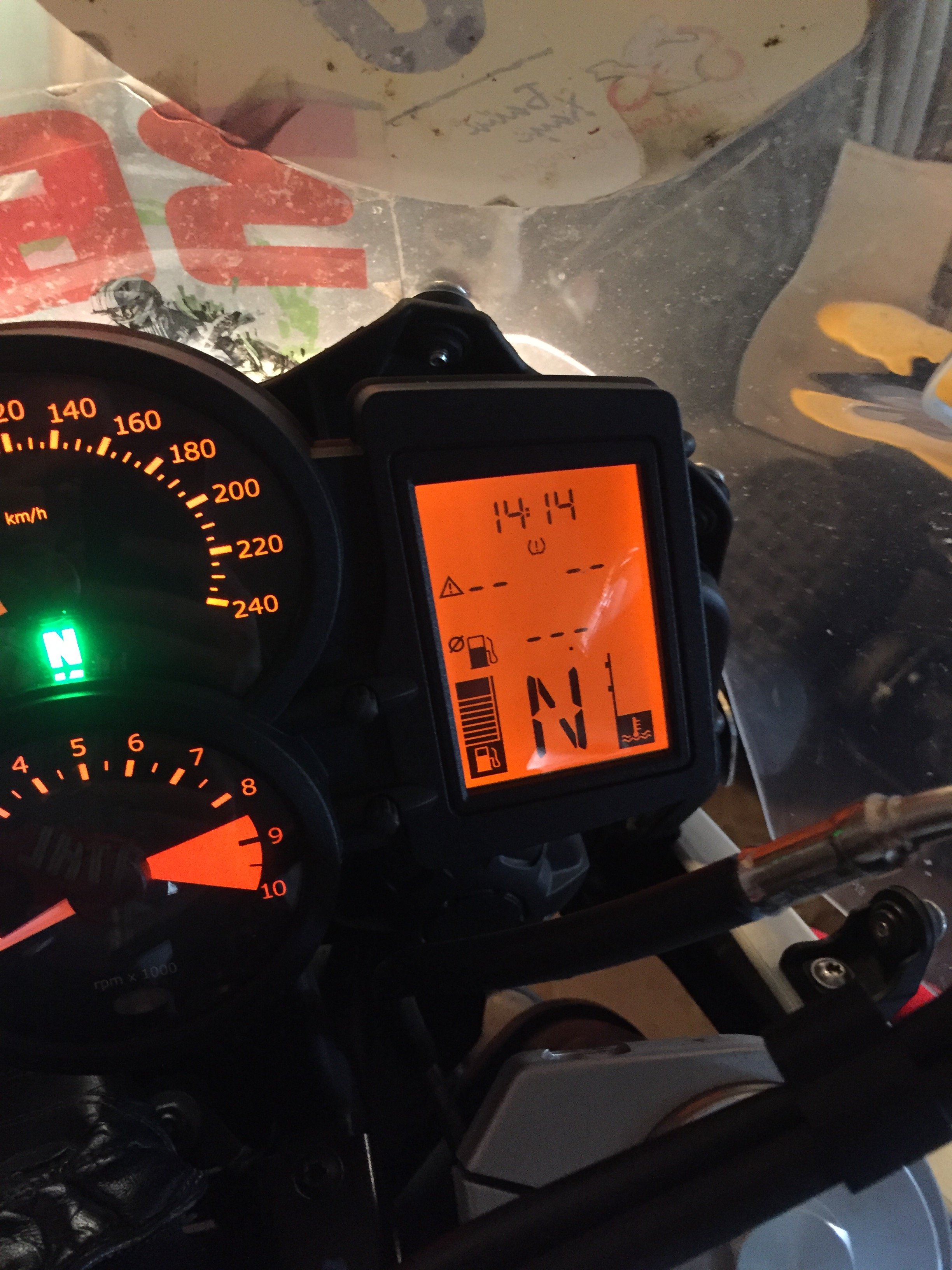

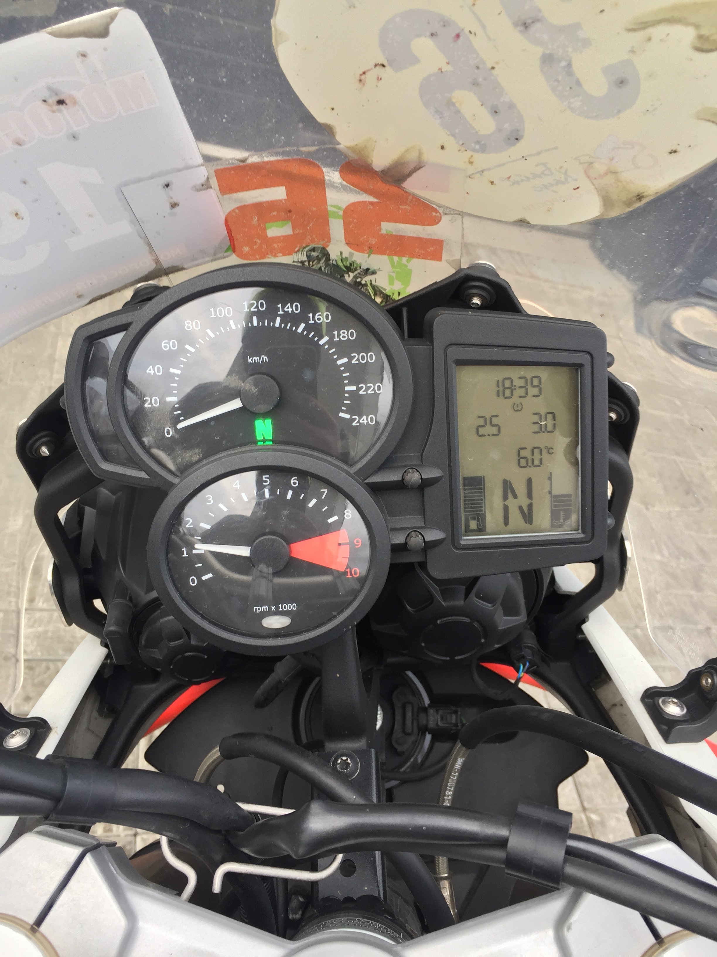

Пока я всю эту информацию переваривал то как то раз в разговоре с вышеупомянутым Антоном Морфом всплыла следующая вводная. Он сказал что на моего гуся с родной сигналкой (входила у меня в комплектацию) можно попробовать подцепить датчики давления поскольку блок сигналки по идее является приемником сигналов датчиков давления колес. И эта мысль зашла в мой мозг подобно ржавому гвоздю-сотке и раздражала мозжечок. Хочухочухочу. И в связи с тем что датчики давления колес не установить ни на один из вариантов кроме 4-го то пошел я покупать мотоцилетный аналог сбитого боинга. По приходу колес они были установлены
 и настала очередь терзать Морфа. (Надо сказать что пошел покупать диски я крайне неосмотрительно и тупо на эмоциях ибо вообще по правильной схеме умного человека следовало бы попросить Морфа подцепиться к компу и проверить можно ли это все на самом деле сделать и только потом идти тратить кровно заработанные)
Морф приехал, подцепился, сказал нахрапом тут все не просто, думать надо однако. Снял копию прошивок или чего то там к себе в ноут и уехал раскидывать мозгами. Пораскинув ими он отписался что примерно знает что делать и надо снова мот подцеплять и проверять. Если мот будет говорить что датчики давления отсутствуют то значит все хорошо и можно их прописывать. Если же нет то и суда нет. К моей дикой радости на панели появилась надпись что датчики давления нихрена не показывают
 и осталось только подцепить датчики. Сьездив за датчиками, прописав их в мот и установив их в колеса я получил нужный результат
Усталый но довольный я поехал домой (с)
В общем теперь я являюсь обладателем восьмисотки с датчиками давления:yahoo: Огромное спасибо Морфу.
