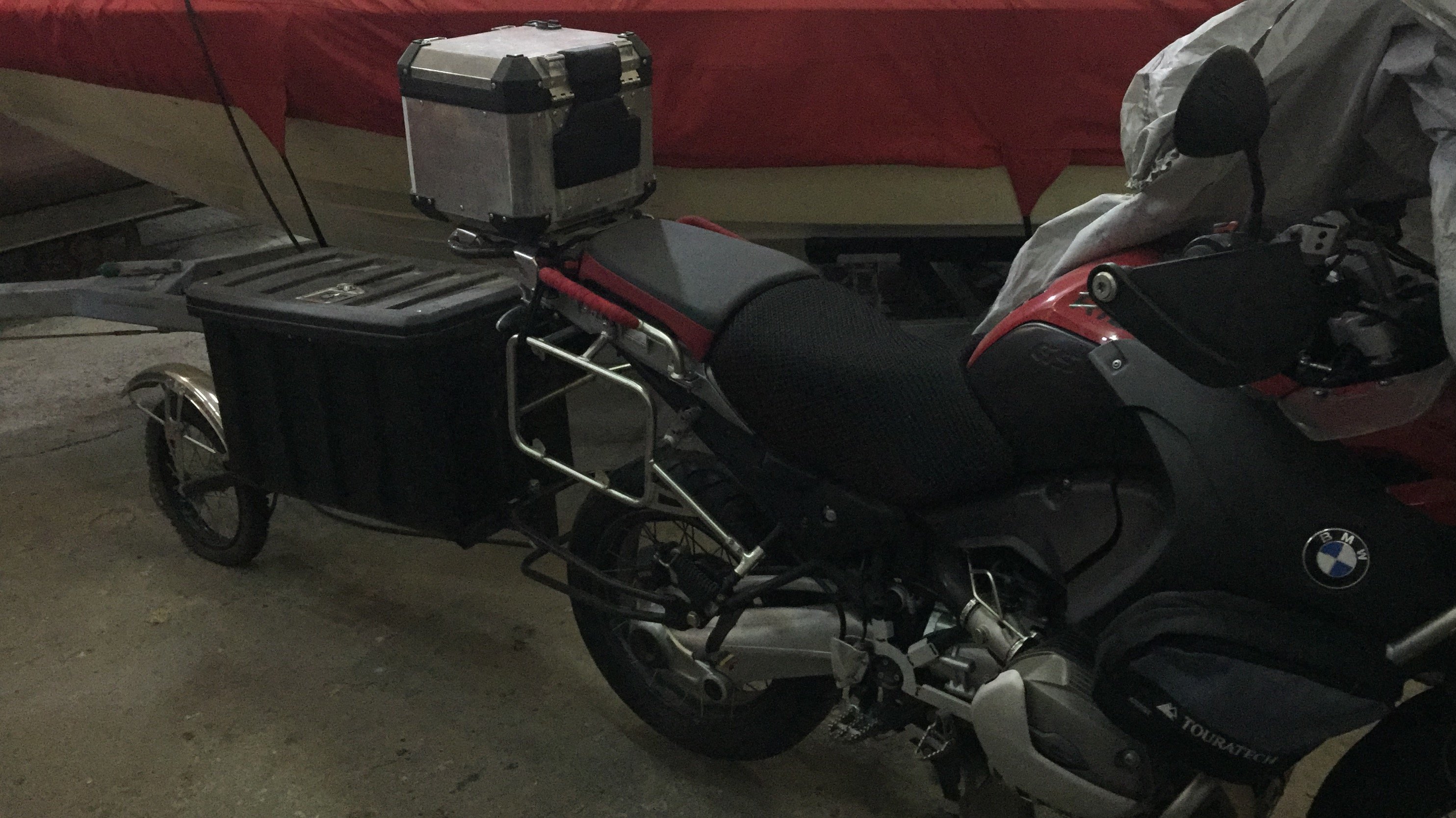

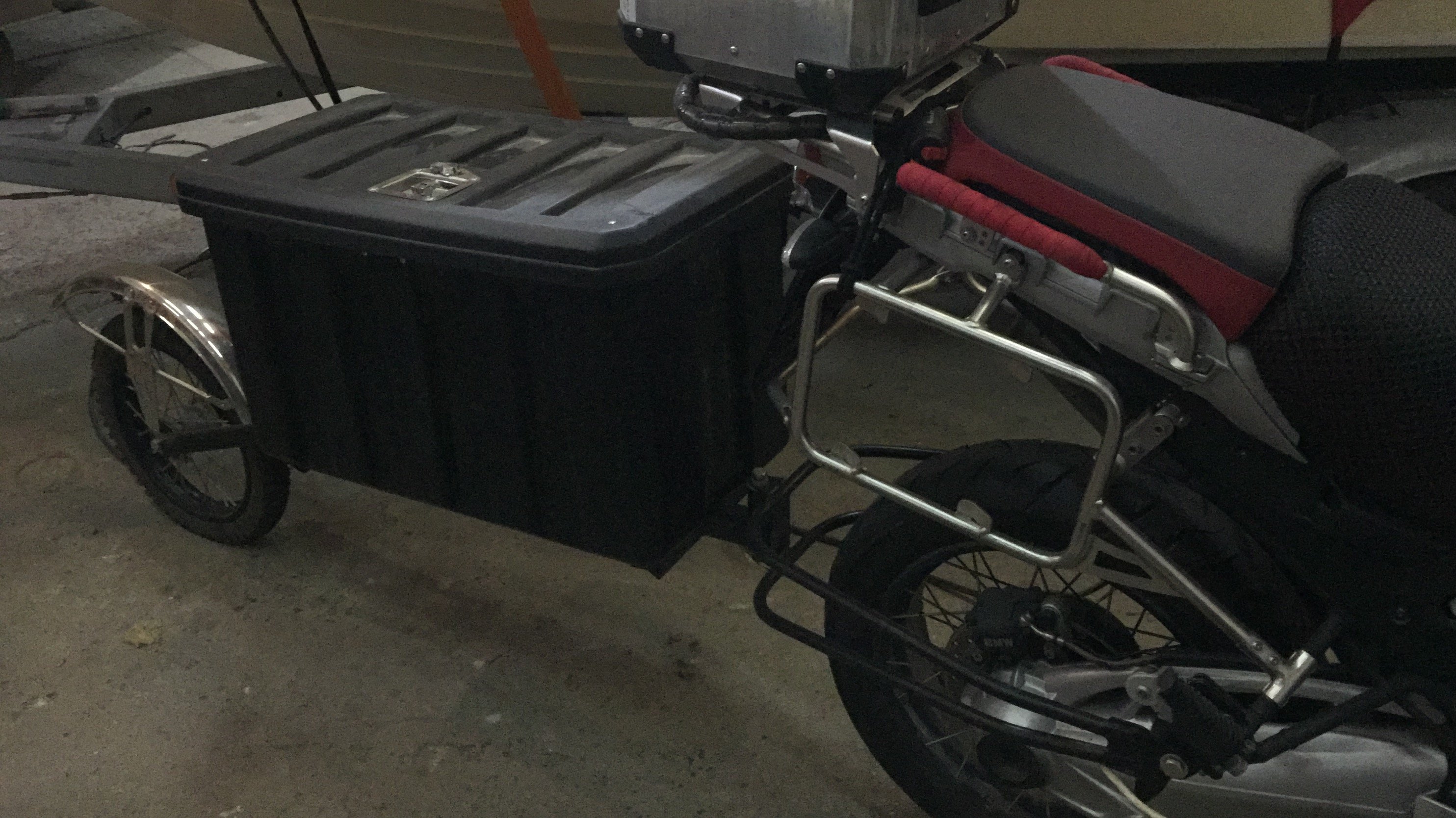

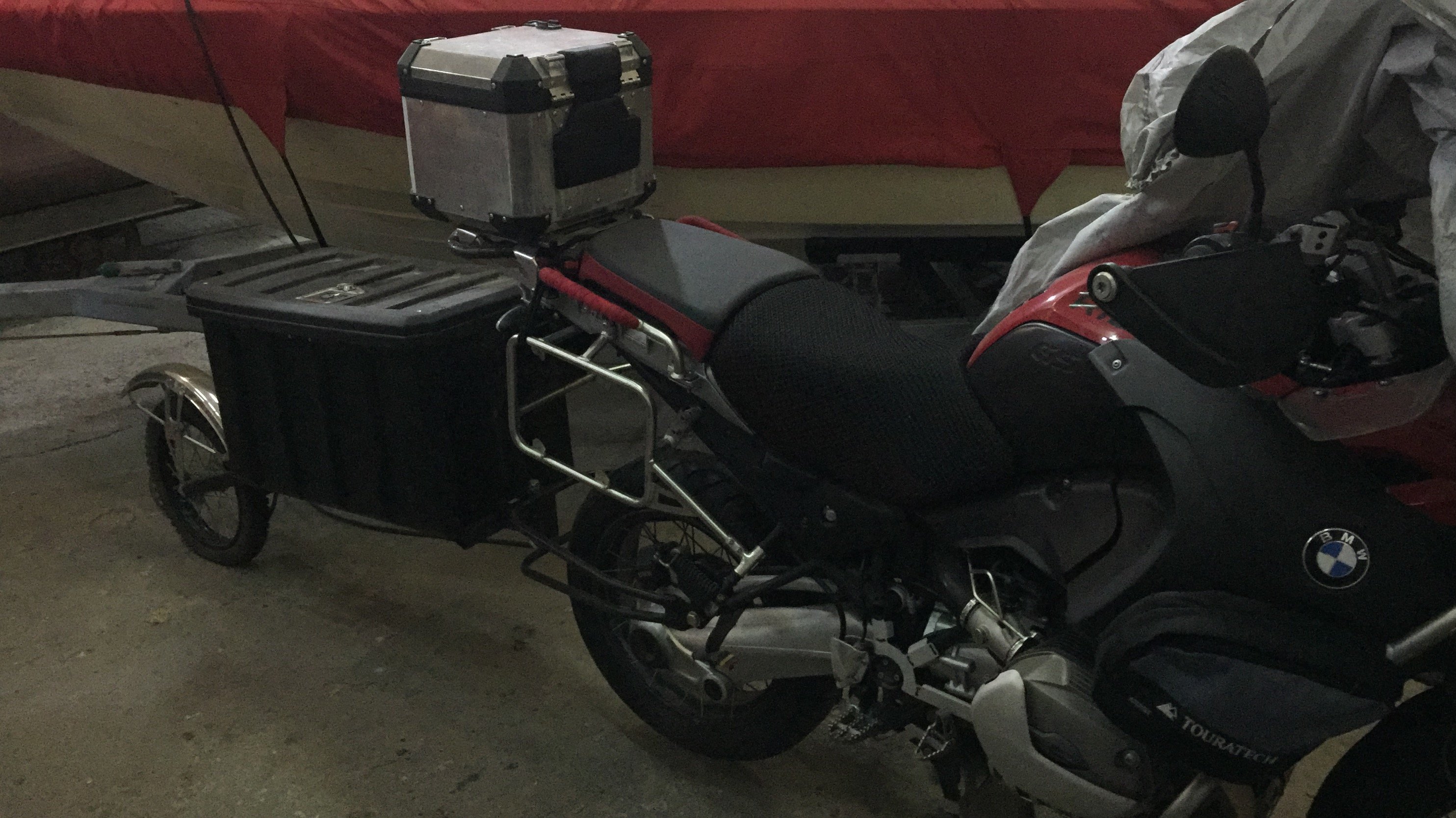

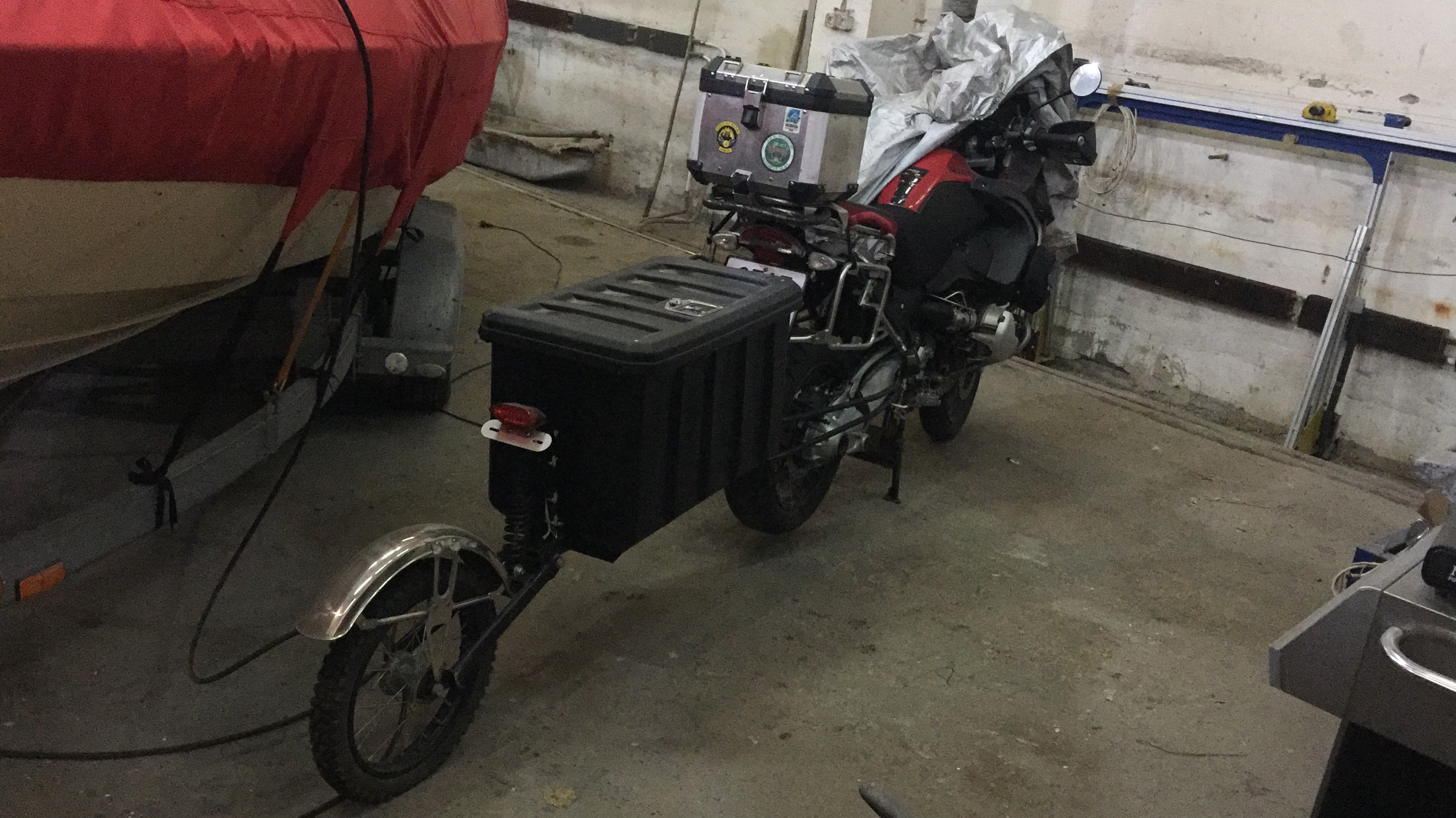

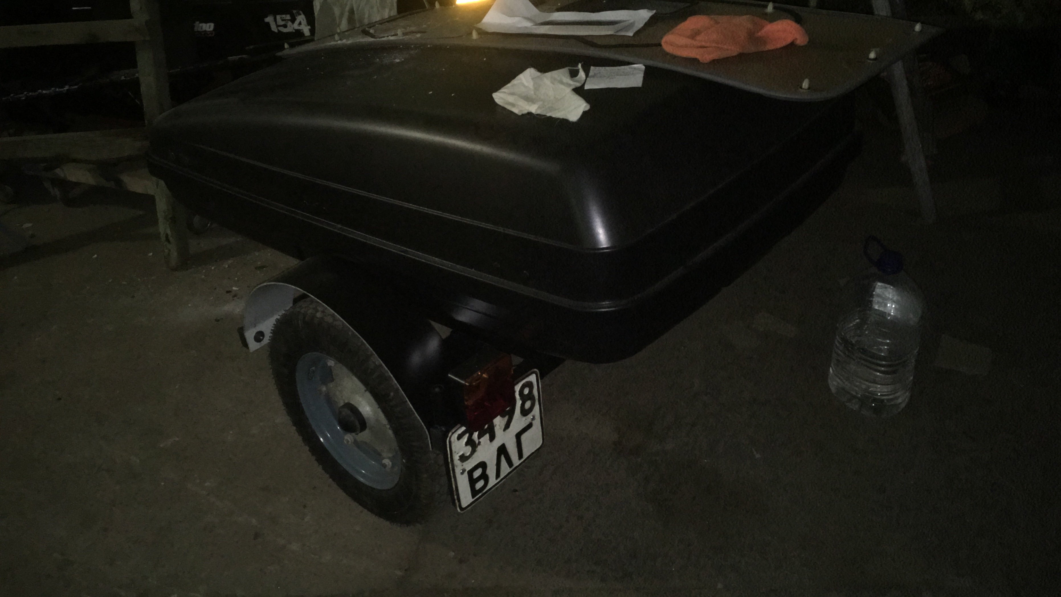

Посмотреть вложение 68146 Всем привет. Может кому пригодится.
В 80-х годах прошлого столетия, пробовал таскать мотоциклом Ява мотоприцеп, новинкой, изготовленной на заводе им. Дегтярева, в то время единственный в своем роде, существовавший в СССР. Это была отдельная история с впечатлениями…
В России , крайне редко встречал разные варианты прицепленных к мотоциклам прицепов, а за границей , это достаточно частое явление. Пообщавшись с парнями ЛТ-шниками in Fort Myers, Florida, таскающими разные прицепы и использующие разные прицепные, изучив рынок мотоприцепов, правовую основу их эксплуатации в разных странах, в том числе и в России, получения ПТС , регистрации, принял для себя решение- «мне оно надо».
Для тех, кто путешествует с «двойкой» и предпочитает максимальный комфорт отдыха «дикарем», считаю вещь незаменимая. Преимущества:
1 Большая палатка с тамбуром.
2 Два комфортабельных, достаточно больших в упакованном виде спальника.
3 Большой комфортный матрас.
4 Два комфортных алюминиевых складных кресла со столиками.
5 Удобная газовая плитка.
6 Канистры, расположены снаружи. Общий объем перевозимой жидкости (у меня это в основном вода) 60л. Для автономной стоянки «дикарем» большое подспорье. Кстати, черные канистры, оставленные на солнце, нагреваются достаточно быстро, а душевая насадка на них позволяет смыть с себя дорожную пыль. Бросаешь на солнышко 20-ти литровую канистру и через пару тройку часов (в зависимости от региона и времени года) можно и душ принять и постирушки организовать.
7 Ну и конечно всякой мелочевки можно распихать, инструментика, для Души, «на всякий пожарный», побольше и поудобней прихватить. Термо-белье -штука классная конечно но, я люблю старый , толстый и уютный свитерок. Обувь, в одних ехать в других побегать, в третьих по горам полазить. А это все объем, объем, объем.
8 На сегодняшний день около 30000 пробега.
С наилучшими пожеланиями всем романтикам дорог!
P.S. В ближайшем времени попробую как оно будет на «Гусе».
Да, еще одно. Теоретикам, учителям, кому "оно не надо", "не читал, но осуждаю" -No comments and Esc.

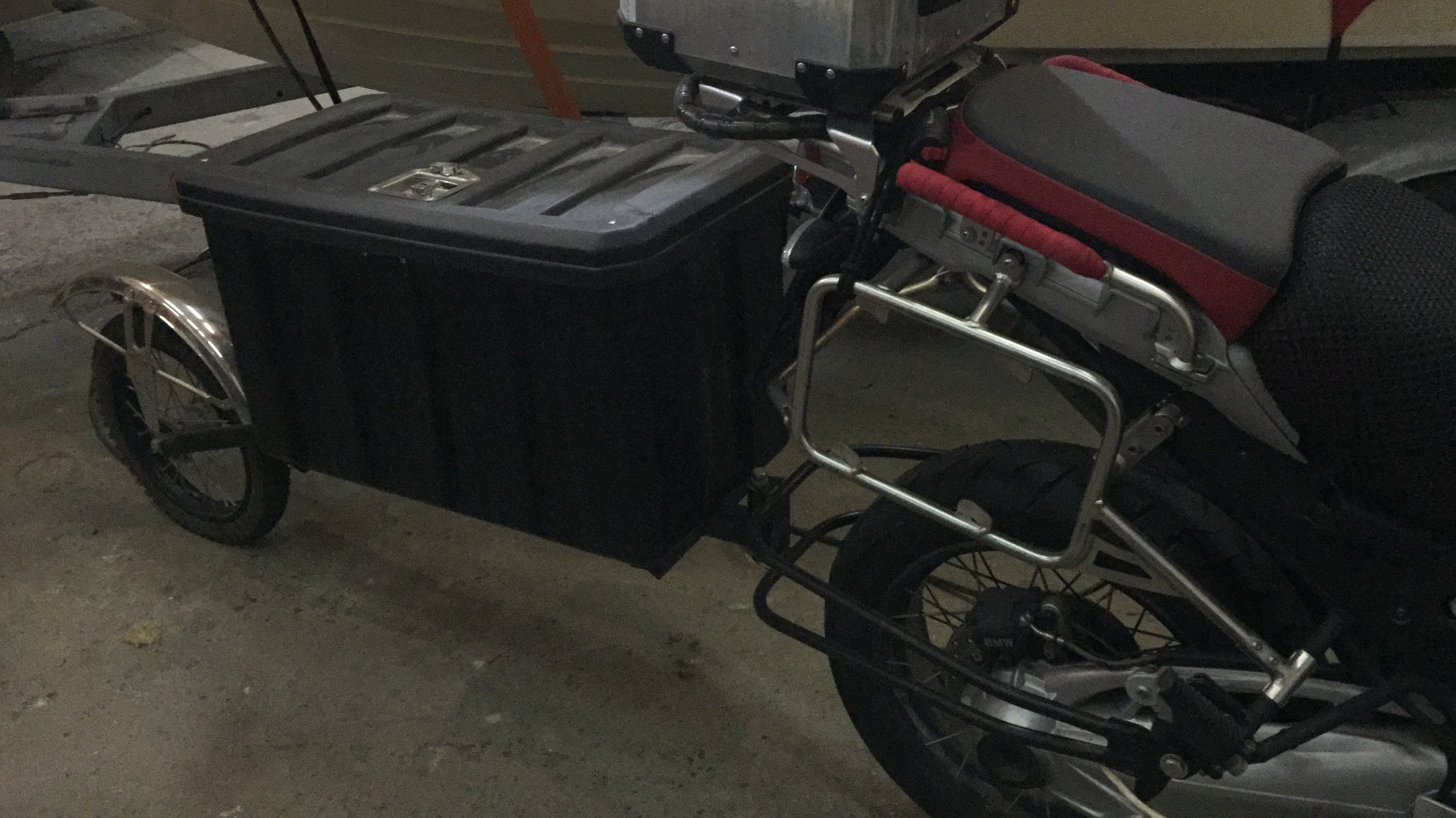

вопрос тем кто эксплуатировал одноколесники - *фаркоп* какой используется ?
нашел два типа прицепных устройств
1. которое работает только по одной оси (либо вверх-низ либо право-лево)
2. которое работает в двух направлениях - вверх-вниз и вправо-влево
чот непонятно как они себя на дороге ведут при разных типах связки
Хулюган
2,015
22
Собянинск
Все одноосьники какие видел катались с карданным прицепным

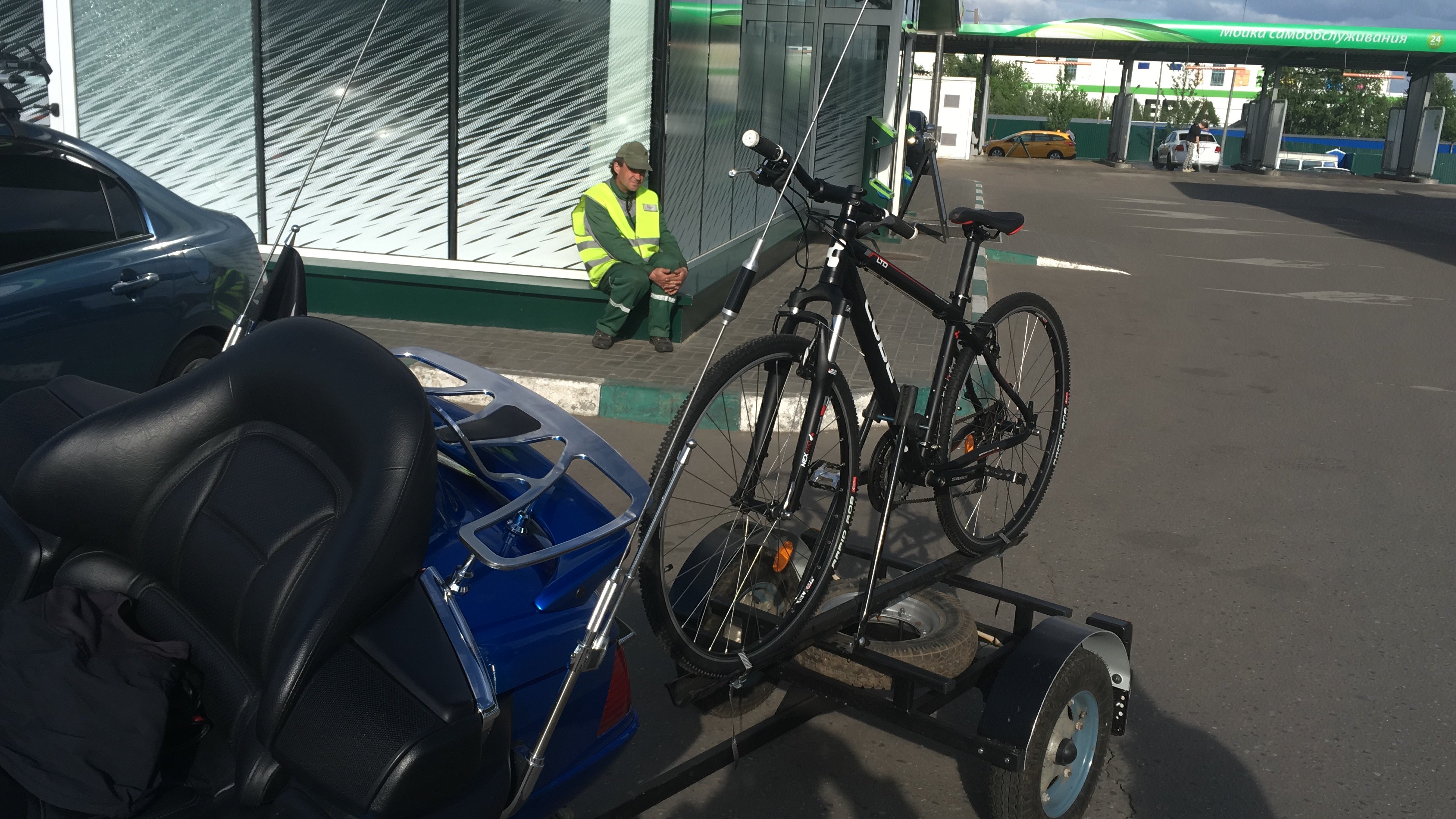

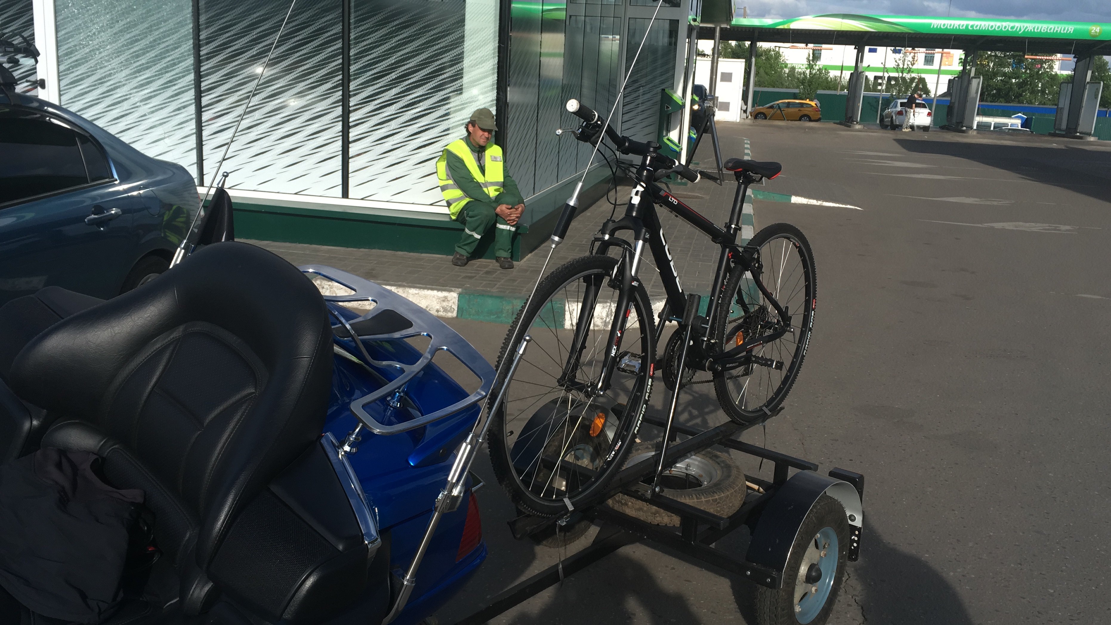

Приподнему Енотовскую тему Посмотреть вложение 88793
Нужно было перевезти велосипед из Москвы
Снял кофр. Установил велокрепление Посмотреть вложение 88794
И погнал
А что, на велосипеде было слабо?))))
Oleg GX
2,760
Тульская обл
Мотоцикл прицеп не чувствует
Ехал 160-180
Когда закрепил велосипед, ехал до 120. Боялся велик сдует. B0BABDA1-D121-4551-9BA0-443798166DED.jpeg
Раздавят на трассе. Да и велик брал для жены. Мне маловат будет.
