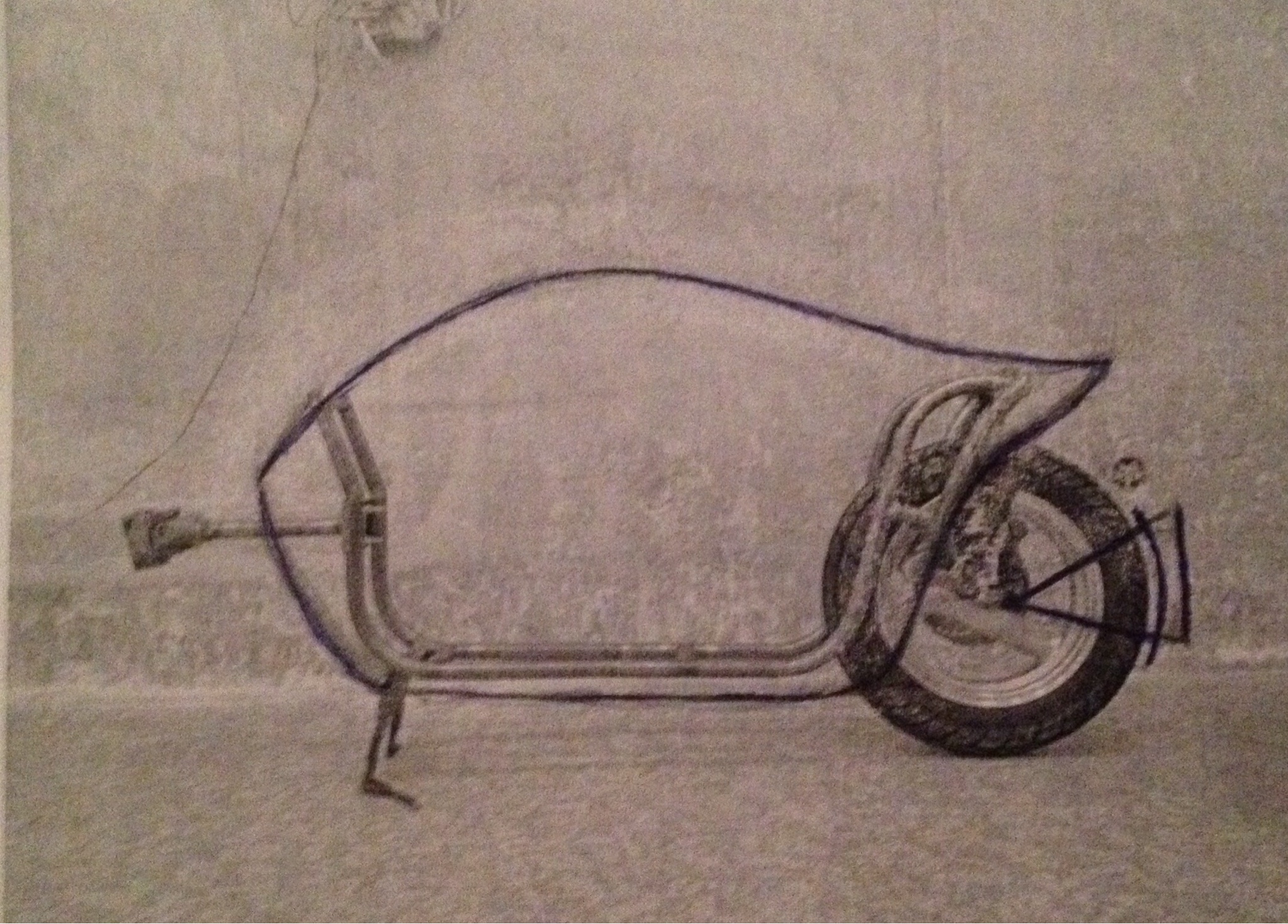

Тип кузова я уже утвердил. У меня есть эскизы. В двух шагах от электронной 3D модели.
Я очень извиняюсь, конечно, но как с таким клиринсом ездить? Даже лежачих полицейских не всех переедет. Не говоря уже про бордюры )))).
Там будет клиренс порядка 120мм. Как на GTL. А если мерить по раме, то 170мм

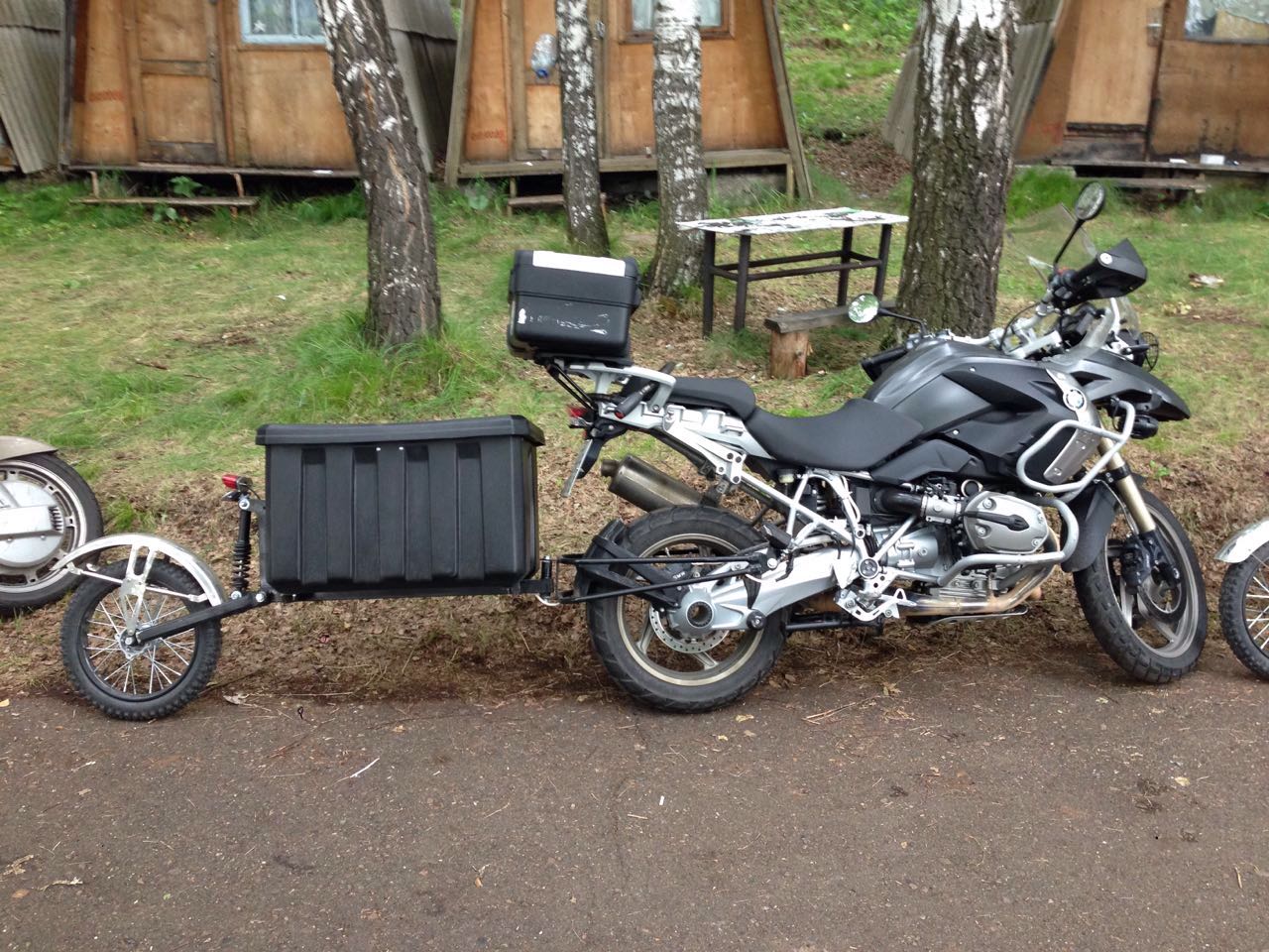

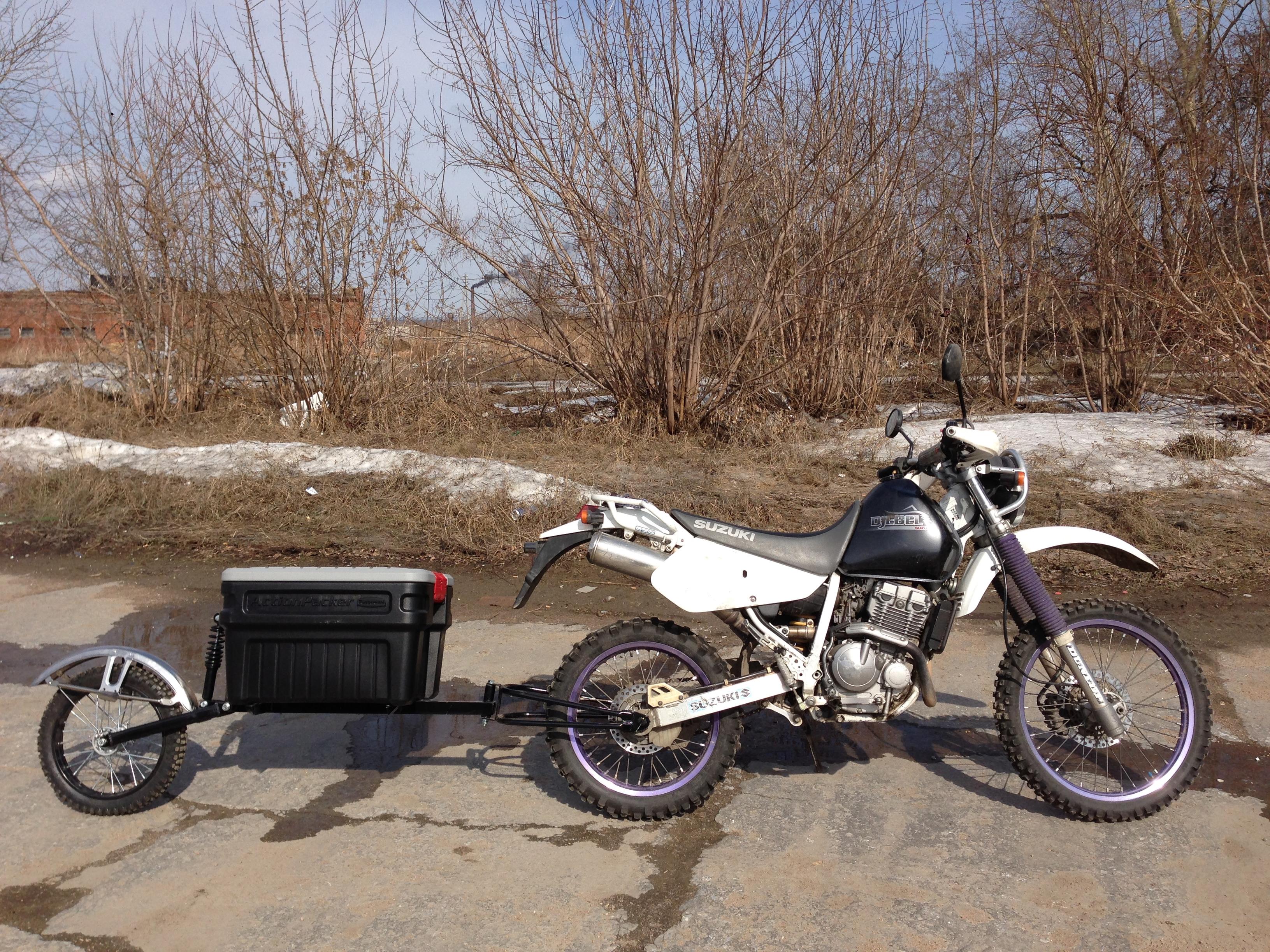

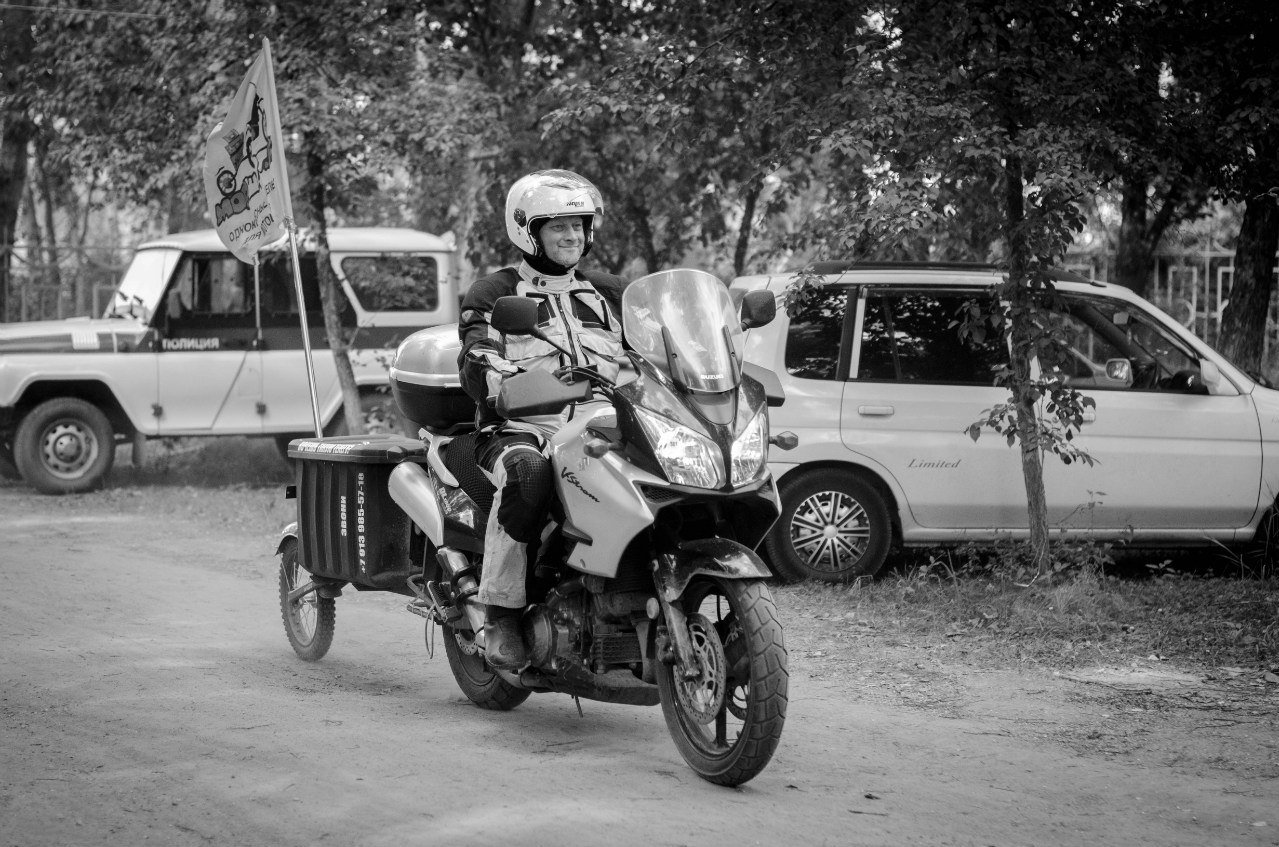

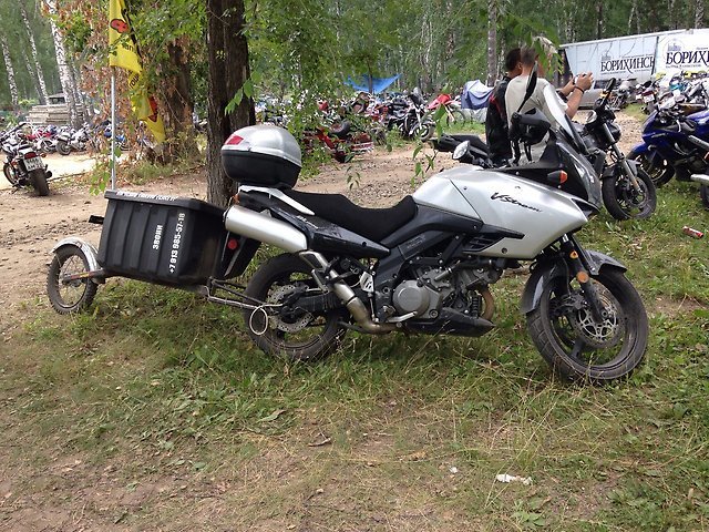

Поделюсь своим опытом.
Сделал прицепы для езды по горам на лёгких эндуриках. Проштудировал в интернете кучу моделей и выбрал наиболее лёгкий, технологичный, ремонтопригодный и недорогой в комплектовании Американский "Moto Mule", теперь прототип сильно изменился. Пользовали эти прицепы в поездках по Горному Алтаю. Уже много лет гоняю с этими прицепами на разных мотоциклах по Сибири. Последняя модификация летает за мной на Адвенчере.
Прицепы к мотоциклу- вещь нужная и очень удобная, но только там и тогда, когда это нужно. На управляемость и устойчивость мотоцикла прицеп почти не влияет. Пожалуй только в глубоком броде, да и то есть способ это преодолеть.

Интересуют подробности по езде, привыканию, особенностям управления мотом с ним, скоростному режиму, влиянию на прицеп погодных условий..

Езда с прицепом отличается только неудобством при сдаче мотоцикла назад и чуть большим диаметром захода в узкие промежутки в пробках. На управляемости и приёмистости мотоцикла прицеп не сказывается. На скоростях за 200 и торможении юзом- не испытывал. Быть более спокойным и размеренным нужно всегда и прицеп здесь ни при чём!
Привкаешь быстро, люфтов и биений нет, прицеп ,как ниточка за иголочкой следует за мотоциклов в наклонах и поворотах.
Есть одна особенность, но это для езды по горам, точнее по бродам- при форсировании глубоких ручьёв по течению, прицеп всплывает и складываясь, мешает движению. В такой ситуации я отсоединял весь прицеп и крепил его поперёк мота на багажник, за бродом снова цеплял его за маятник.
Крепление к ГС я сделал к подножкам пассажира, очень удобно и просто, и прицеп идёт плавнее.
Было впечатление, что при сильном боковом ветре немного усиливается парусность, но ничем не подтвердилось.

Понятно, что не для грязи. Но ведь в длительном путешествии не избежать, хоть в минимальную грязь попадать с прицепом приходилось? А, ежели песочеГ, как управляемость? Часто случается. А ежели брод поперек ручья и течение не сильное - всё норм проходило?

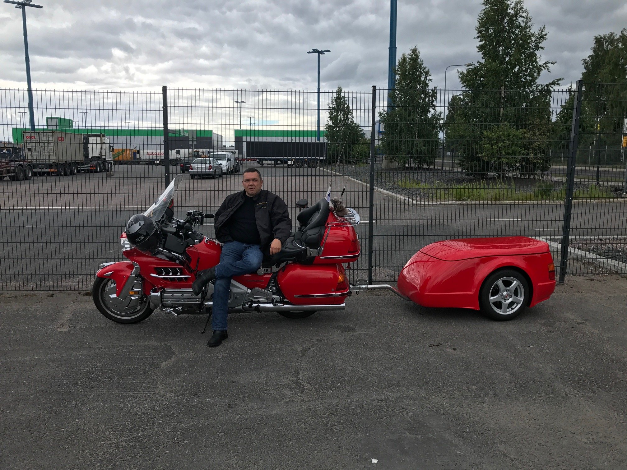

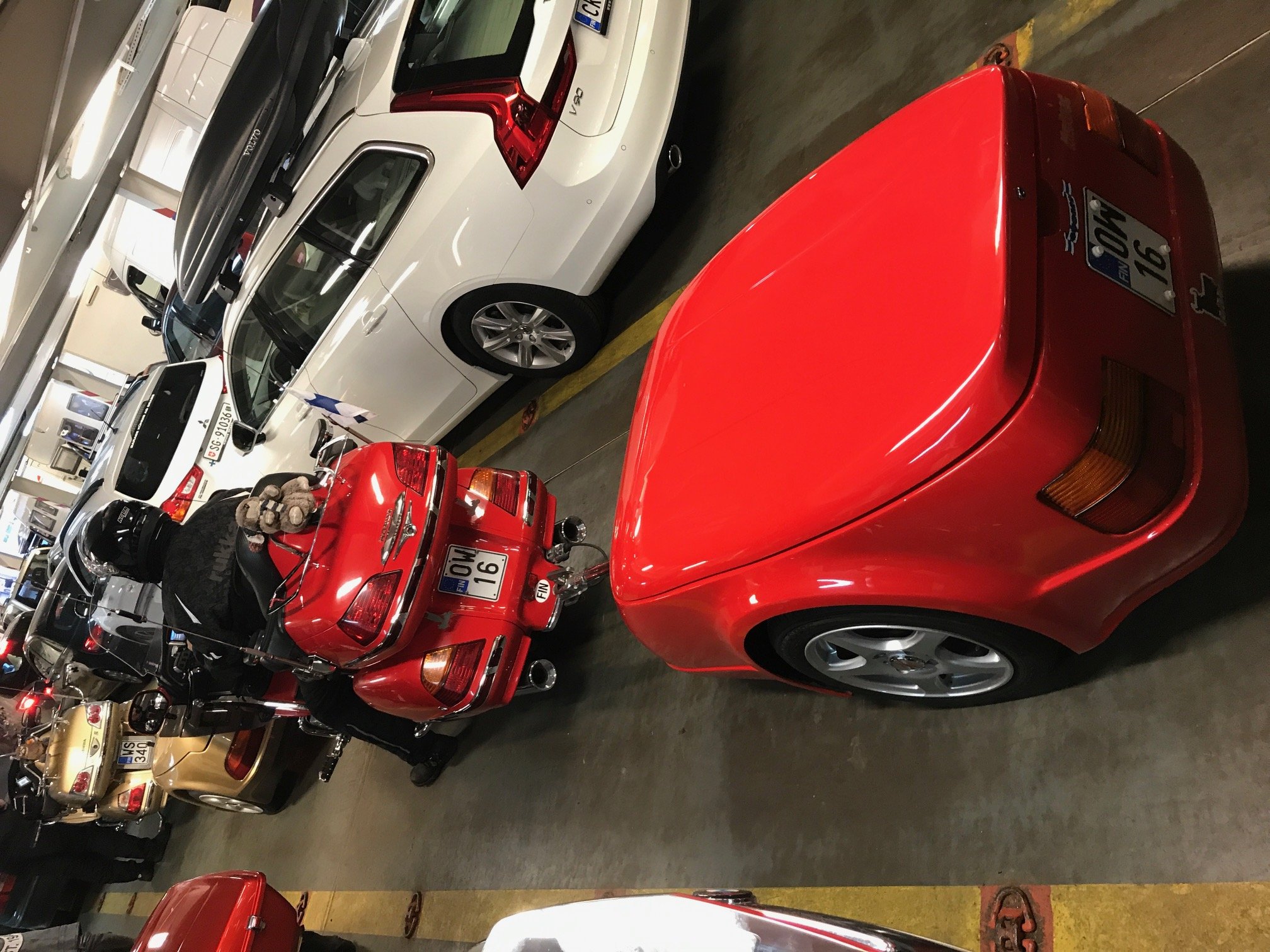

Вот фотки голдоводов из Финляндии, ездят не быстро 110-130, как макс. Ехали вместе на пароме. Есть даже телефон этого парня, второй подтянулся чуть позже с таким же прицепом.ИМХО - на голде - тру, на BMW - нет ))))
Отличное решение! И вопрос с подрессоренной массой решается и большим моментом сил, если за бугель багажника.

Финики любят с прицепами на Голда кататься, на Голдах вообще много народу катается в Европе с прицепами

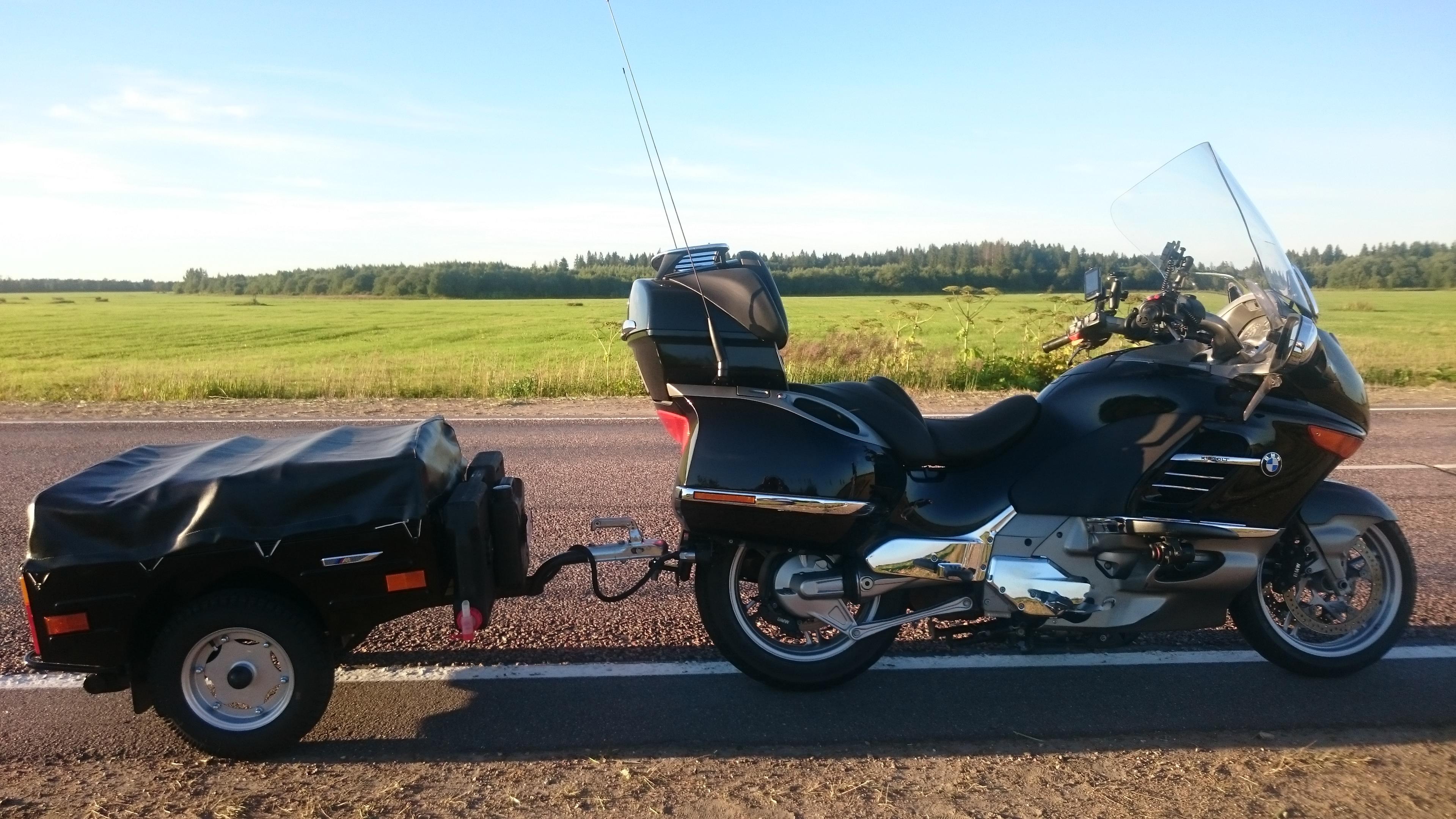

DSC_0410.jpg Всем привет. Может кому пригодится.
В 80-х годах прошлого столетия, пробовал таскать мотоциклом Ява мотоприцеп, новинкой, изготовленной на заводе им. Дегтярева, в то время единственный в своем роде, существовавший в СССР. Это была отдельная история с впечатлениями…
В России , крайне редко встречал разные варианты прицепленных к мотоциклам прицепов, а за границей , это достаточно частое явление. Пообщавшись с парнями ЛТ-шниками in Fort Myers, Florida, таскающими разные прицепы и использующие разные прицепные, изучив рынок мотоприцепов, правовую основу их эксплуатации в разных странах, в том числе и в России, получения ПТС , регистрации, принял для себя решение- «мне оно надо».
Для тех, кто путешествует с «двойкой» и предпочитает максимальный комфорт отдыха «дикарем», считаю вещь незаменимая. Преимущества:
1 Большая палатка с тамбуром.
2 Два комфортабельных, достаточно больших в упакованном виде спальника.
3 Большой комфортный матрас.
4 Два комфортных алюминиевых складных кресла со столиками.
5 Удобная газовая плитка.
6 Канистры, расположены снаружи. Общий объем перевозимой жидкости (у меня это в основном вода) 60л. Для автономной стоянки «дикарем» большое подспорье. Кстати, черные канистры, оставленные на солнце, нагреваются достаточно быстро, а душевая насадка на них позволяет смыть с себя дорожную пыль. Бросаешь на солнышко 20-ти литровую канистру и через пару тройку часов (в зависимости от региона и времени года) можно и душ принять и постирушки организовать.
7 Ну и конечно всякой мелочевки можно распихать, инструментика, для Души, «на всякий пожарный», побольше и поудобней прихватить. Термо-белье -штука классная конечно но, я люблю старый , толстый и уютный свитерок. Обувь, в одних ехать в других побегать, в третьих по горам полазить. А это все объем, объем, объем.
8 На сегодняшний день около 30000 пробега.
С наилучшими пожеланиями всем романтикам дорог!
P.S. В ближайшем времени попробую как оно будет на «Гусе».
Да, еще одно. Теоретикам, учителям, кому "оно не надо", "не читал, но осуждаю" -No comments and Esc.

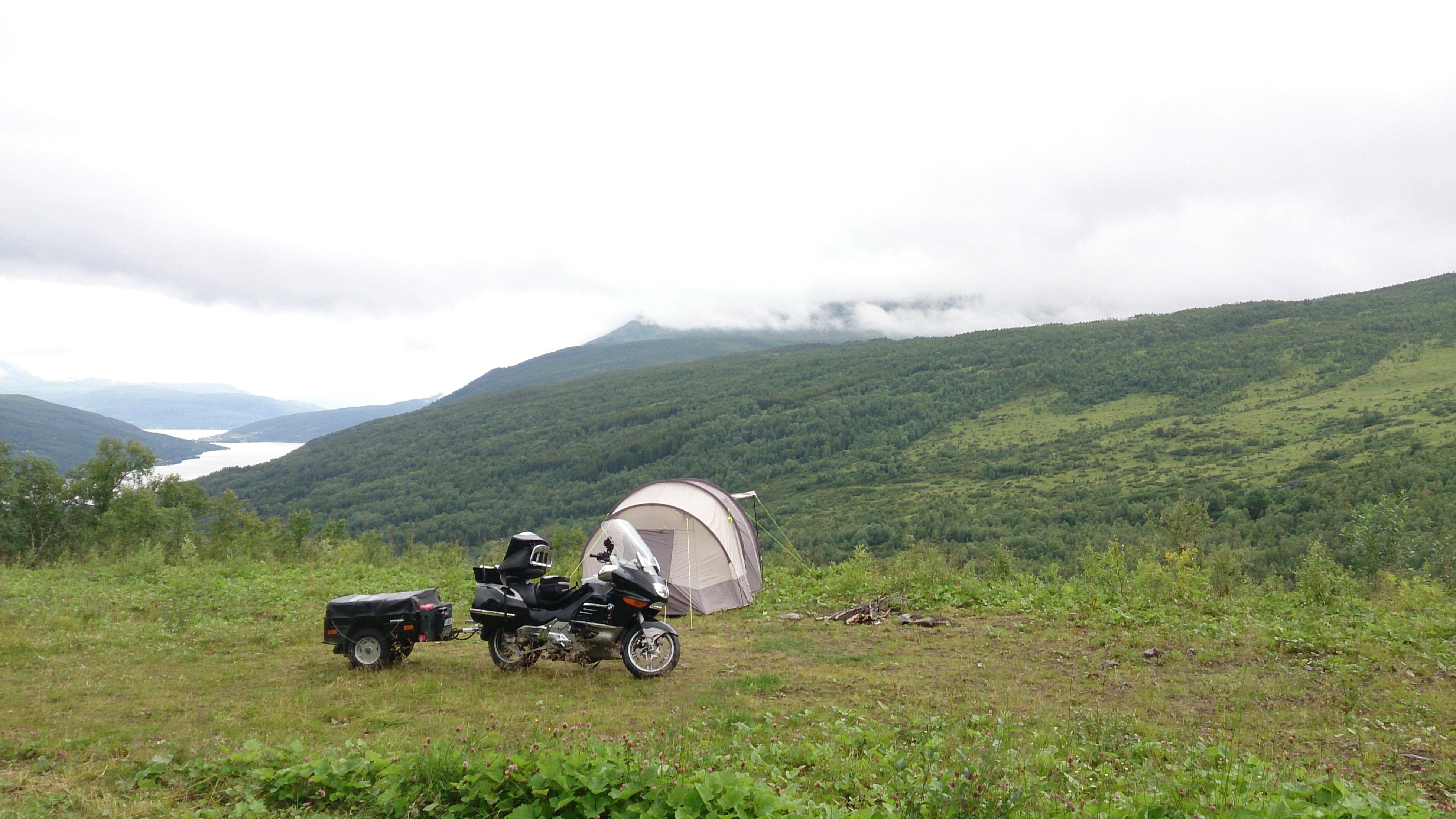

Санька! Тент под дождем не протекает? Как ведет себя мот с прицепом при сьезде с асфальта на какую нибудь красивую полянку?
DSC_0705.JPG Олег, привет.
1. Производитель этих прицепов выпускал разные по качеству тенты. У меня тент самый плотный, воду он не пропускает.
2. Незначительное количество влаги может проникать внутрь прицепа из-под задней части, в результате езды по мокрой дороге , образуются аэродинамические завихрения. Небольшие доработки, «прямыми руками», решают задачку.
3. Прицеп, при съезде на бездорожье, создает стабилизирующий эффект , не давая заднему колесу при пробуксовке закинуть заднюю часть мотоцикла. Но, как ты понимаешь, хвост есть хвост и тащить его по рыхлому грунту нужно с соответствующей резиной на мотоцикле. У него хороший клиренс но, узкая колесная база поэтому я доработал сцепное устройство и решил проблему с его возможным опрокидыванием на бездорожье.
Енот без переделок подвески ?
Алексей, привет. Без но, с доработками.
