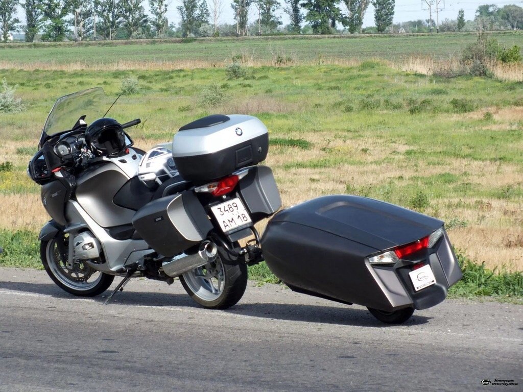

Обноколесники нормально валят, колейности впринципе не боятся, я катался на голде с человеком с прицепом, наблюдал за них на дороге, нормально, 140 шли точно, по Карпатам в дождь на Ужгород как порельсам.
По регистрации, я бы не был таким оптимистом, так как прицетденты уже были с мото прицепами и регистрацией.
Для себя прицеп ни когда не расматривал, кофров на голде хватало, да и барбекюшница стояла.

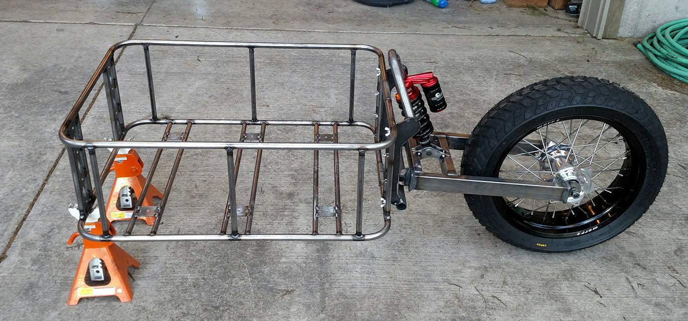

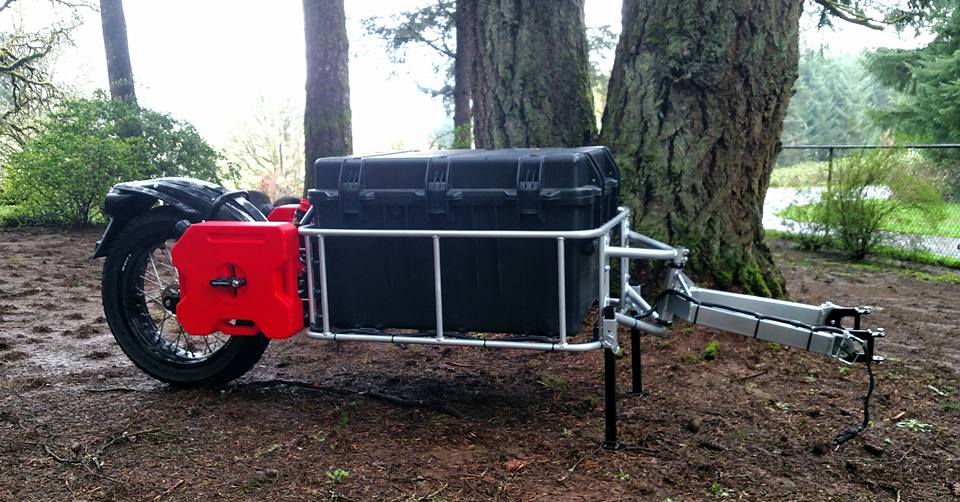

Вот о чем речь.

Едет, вроде нормально, даже по бездорожью, траекторию повторяет. Плюсы очевидны: барахла можно взять - запаски, шатры, бенз - автономность, центр тяжести занижен - уставать буду меньше. Сделать не сложно - конструкция понятна, разные варианты надергал из сети - можно ваять.
А потом вдруг остыл - типа, не тру это. А вот новый мот взял и опять думаю. Нафиг все кофры...
Какие мысли?
Суть мото теряется - проще уже на машине ехать.

Тока ящик люминиевый. Но не для реального оффроуда. Речки как проходить? Всплывет ведь и мот завалит. Так, для легкой пересечёнки.

Чет в данном варианте меня немного напрягает, что он прямо на заднее колесо прицеплен... ?
А так - кому как удобно, кто зачем ездит... Я в техасе насмотрелся - один черт на громадном Харлее прицеп тягал, который "...легким движением руки..." превращался в домик на 2-3 спальных места... :) Он с ним через всю страну ездил.

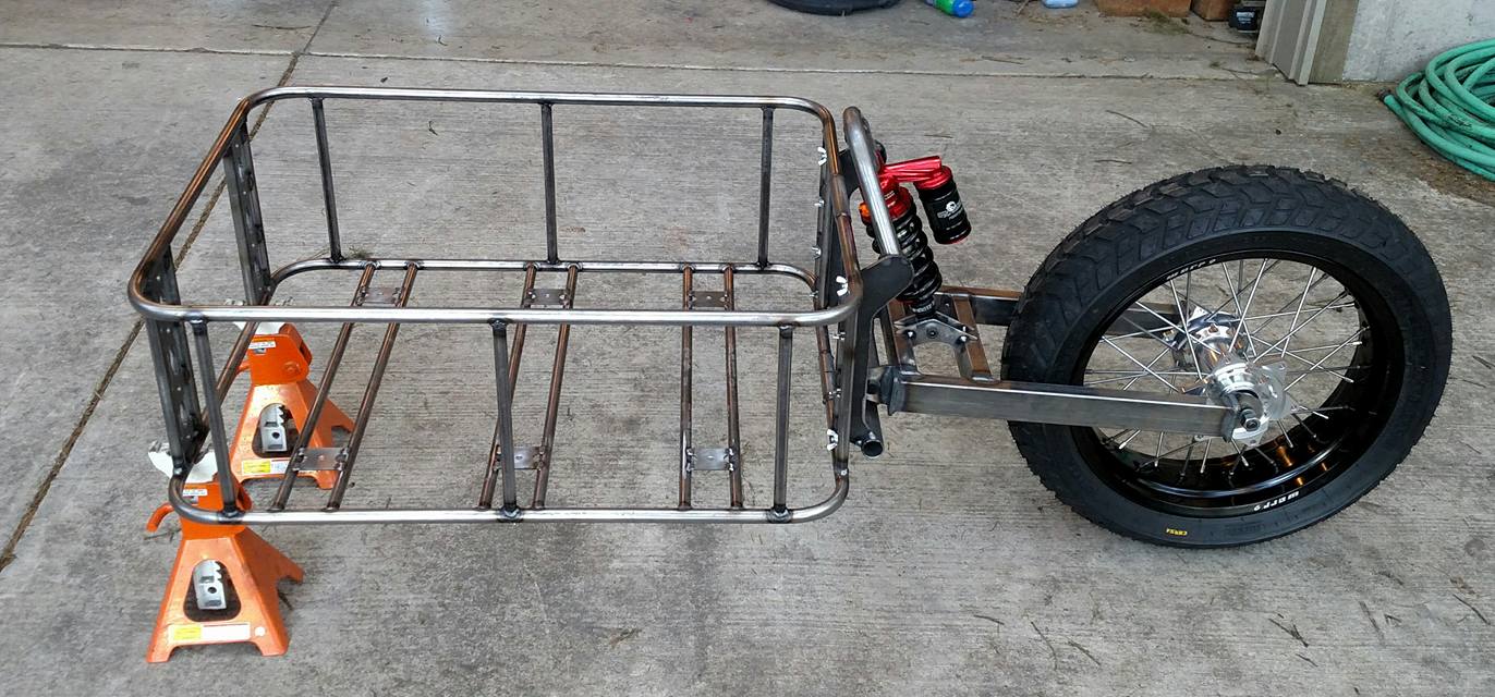

Да, там же ось полая. Нормальное решение оказалось. Прицеп не грузит задний аморт. Наклон мота передается адекватно.
Одноколесники на карданах висят, менее громозкое решение крепления прицепа, украинцы делают неплохие одноколесники, в том числе и для турэндуро.
А как же неподрессоренные массы? Лучше бы он аморт грузил чем колесо. Навешивание телеги на колесо полностью дестабилизирует заднюю подвеску. Думаю на грейдере езда с тележкой будет напоминать езду на Волге без амортизаторов.
- Именно мои мысли...
КМК решение до первой аховой ситуации. Но я не конструктор, конечно...

Про неподрессоренную массу можно поговорить, но это теория. А еще есть моменты сил со стороны прицепа на мот. Тоже теория. Бугель к багажнику прицепить проще простого. Нужно пробовать и сравнить.

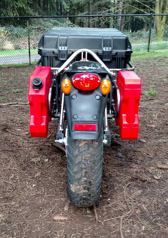

Кмк, таки самое стремное, что "хвост отдавят", а что на скоростях около 120, подобная штука будет как то ахово мешать, не думаю.
