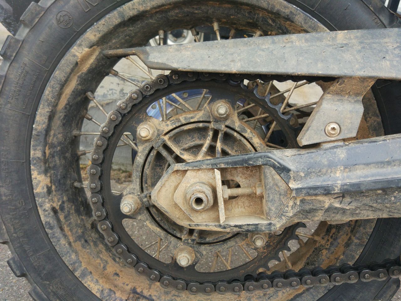

Gearingcommander показал, что при звёздах 17/47 и цепи на 118 звеньев, межосевое расстояние уменьшится по сравнению со стандартным. Имхо, из 120 я 118 завсегда сделаю, а из 118 сделать 120, это уже сложнее.
Поставил такой комплект. Цепь 120 подходит идеально.
Чуть позже добавлю фото шкалы регулировки
пробег комплекта 18 не самых простых ккм
