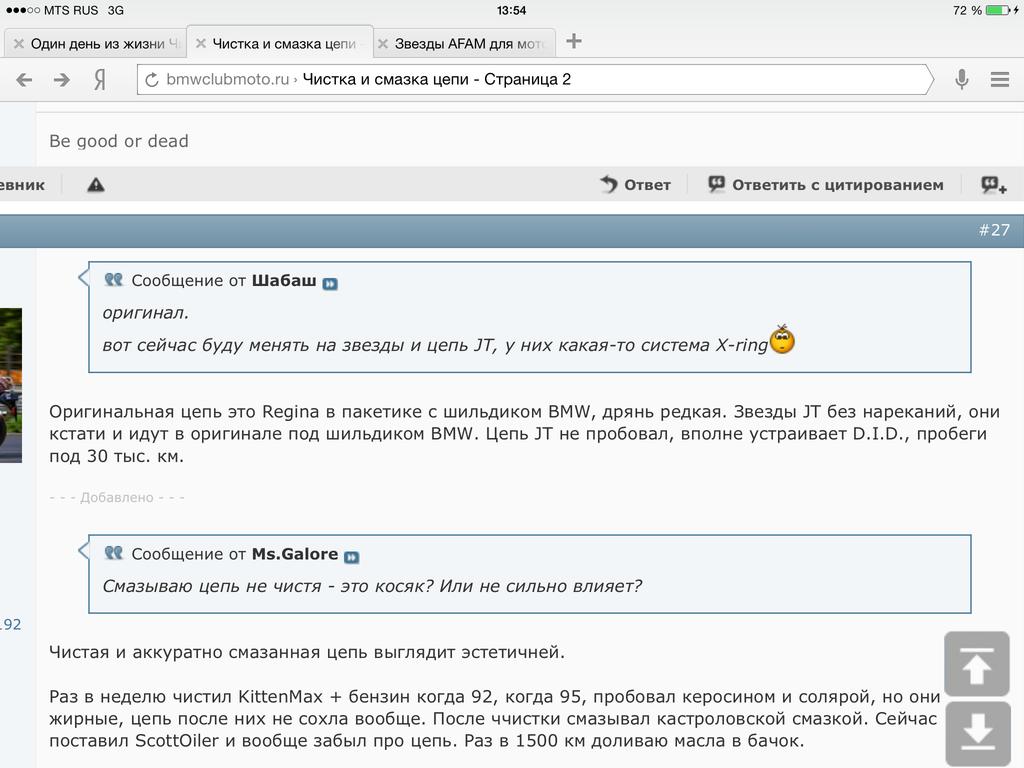

Не помню где видел эту тему , но щелкнул на айпад для памяти
    90.8 KB · Просмотры: 738

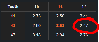

Вот теми же мыслями озадачился пару недель назад. Тоже очень быстро тянулись цепи. В итоге, в обсуждении с Димой к-Дмитрий(он ездит на таком комплекте) решил ставить 17-47.
Комплект собирал в нескольких магазах) в яндекс вбивал и искал наличие)
Звезды:
Ведомая JTR3.47
Ведущая JTF704.17
На табличке передаточное соотношение для размышления. На выделение красным не обращать внимание
