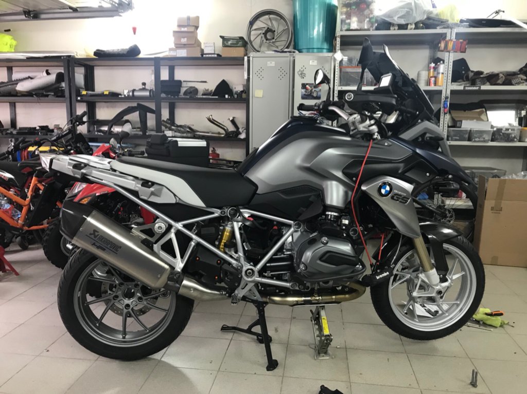

R1200GS LC motard

С гусем особо заморачиваться не буду, понимаю что гонка из него не получится, но ненужное уберу а нужное доставлю ;)

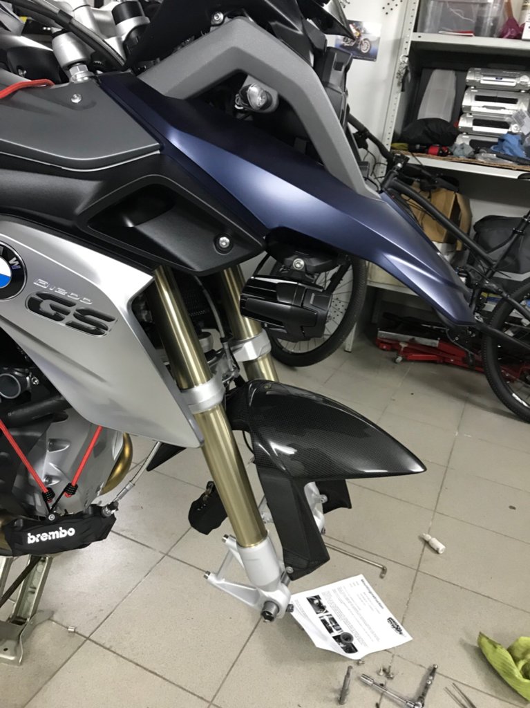

Обратил внимание, что стоит доп свет.
Можно его ещё снять)
Не, его точно снимать не буду, света немного не хватало, вот и поставил [emoji6]

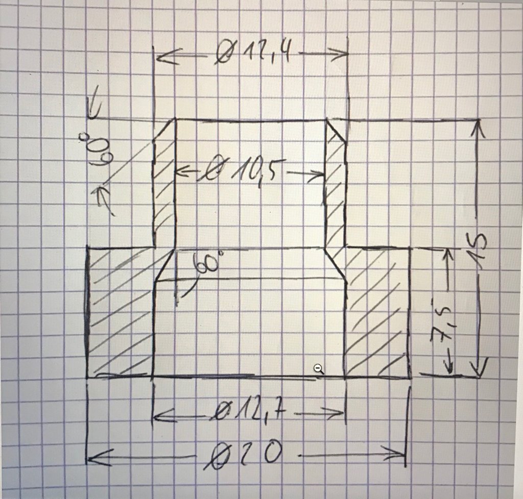

305мм тормозные диски не подойдут, так как суппорт цепляет за RT-шный диск, заказал brembo 168.b407.D7 - это оригинал 320мм дисков для bmw, два новых с доставкой 18800₽, нужно выточить четыре втулочки

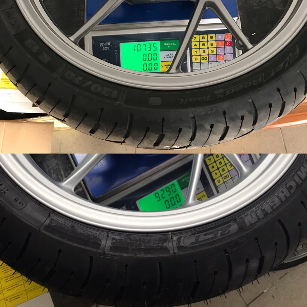

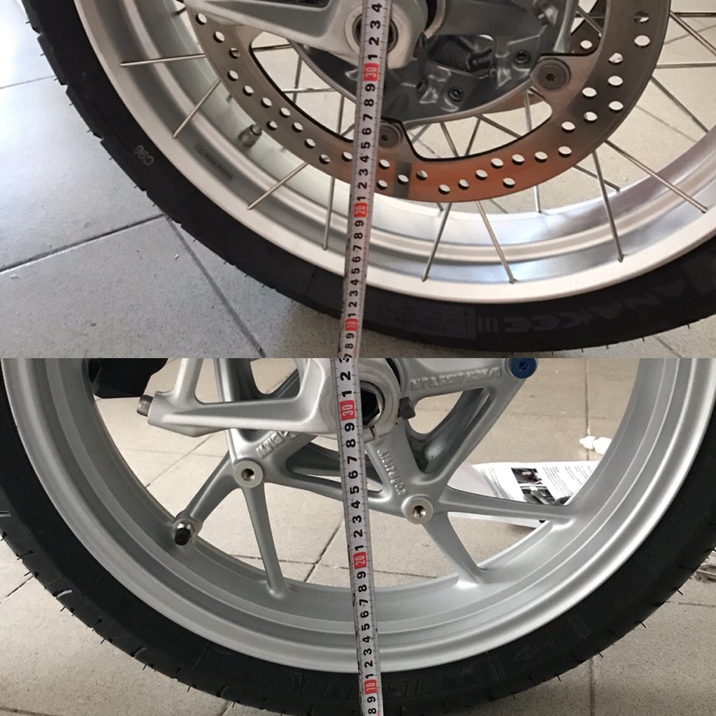

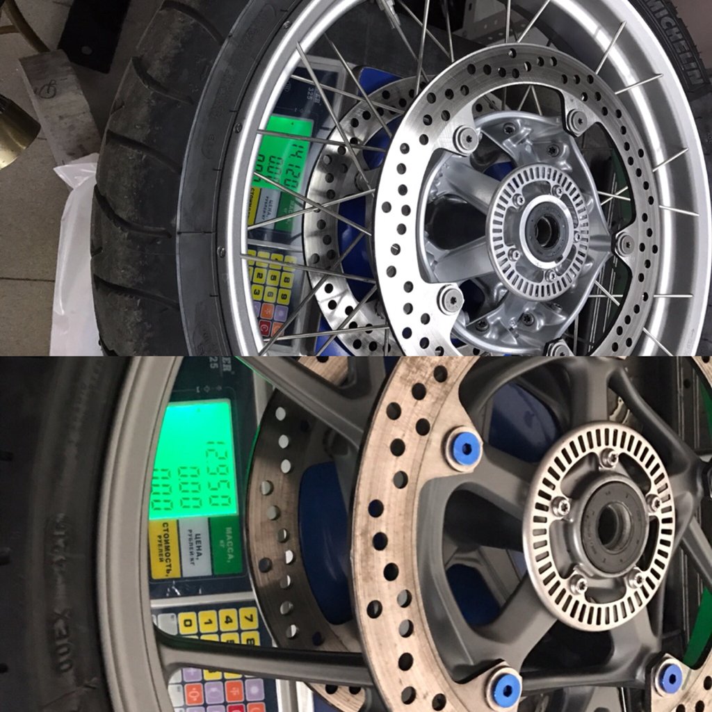

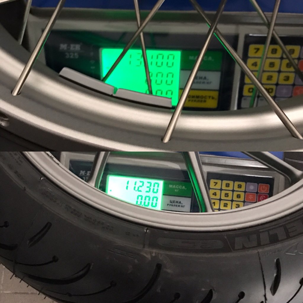

Немного цифр кому интересно, разница в весе передних колёс:
GS19е спицы
GS19е литьё
RT17е литье
Между 19ми спицами и литьем разница не очень большая - 1170g, а вот разлет 19е спицы и 17RT - 2615g !!!
Передняя ось стала немного ниже, но думаю некритично - 25mm
Задние 17е спицы - разница 1870g
Алексей, подскажи, нет ли информации о количестве люмен штатной доп.оптики или ее мощности ? Также вопрос по подключению. Купил гуся ралли, озадачился доп.светом. Размышляю , ставить Пролайт, либо не париться и купить штатный комплект вместе с креплением и проводкой? Какие нюансы в подключении ?
lexito
1,207
Краснодарский край
  2. Vespa
  3. HARLEY-DAVIDSON
  4. KTM
  5. SUZUKI
  6. YAMAHA
  7. JAWA
  8. Когда-то был
Влад, к сожалению по мощности оригинальных ламп доп. света не скажу, но что-то подсказывает, что 5W. Через реле с аккумулятора можно поставить и 10W, но я хотел управление оригинальной кнопкой и с подсоединением все просто, по мануалу требуется разобрать всю переднюю часть, но на самом деле достаточно левой облицовки, крепление доп.света ставиться - нужно только “ниткой в иголку попасть ;)”придержать гайку сверху, а снизу зайти болтом, да и штатной фары вполне хватает, но иногда хочется дня ночью ;))

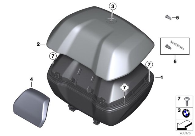

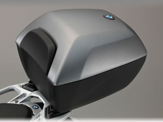

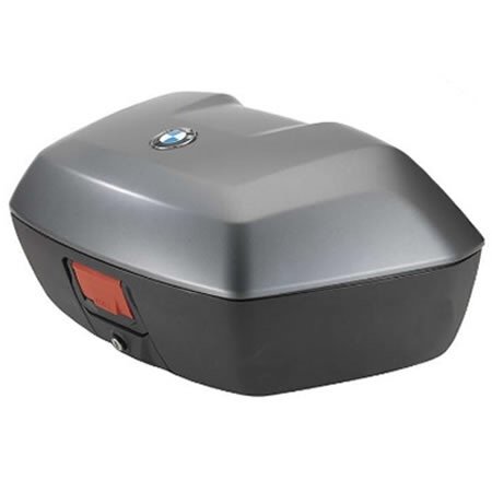

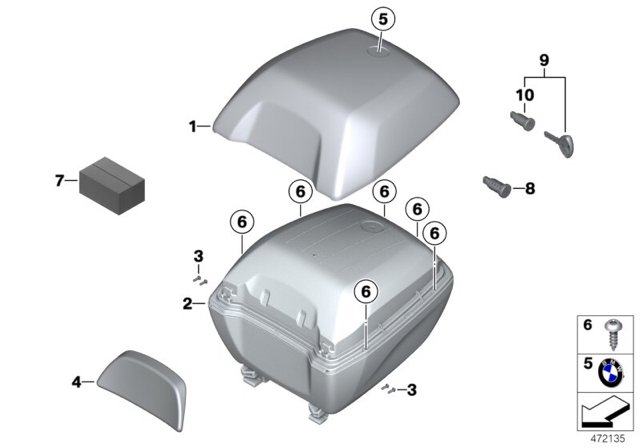

С тяжелыми варио кофрами пришлось расстаться, после одной поездки понял насколько они неудобные и непрактичные, бесполезный сложный механизм , даже в разложенном виде они малы. Изучая допы наткнулся на оригинал 49L, ставится на родную площадку, к сожалению нигде не нашёл, чтобы посмотреть в живую, также нет точных размеров, поэтому только как придёт, так и увижу. Сравнивал с 30L
Это 49L
vedlack
163
  1. BMW R 1200 RS
Это 49L
49 л был неделю назад в Авилоне.
DimSpeed
720
  2. HARLEY-DAVIDSON
Это 49L
Да мне тоже дико интересно, квадраты эти дико бесят )))
