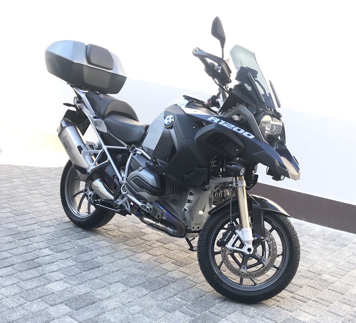

Вот в общем то и все, колесо, тормоза, бак - это все что нужно мне, каждый наряжает под свои нужды. В грязь на нем точно никогда не полезу а дороги у нас разные [emoji6] да и до сих пор не могу понять, что значит «повалять гуся»)) тему наверное можно закрывать, спасибо за хвалу, критику, конструктив и всем неравнодушным [emoji6]
R1200GS + adventure, 17zoll, 17front wheel, 320mm brake, GSA fuel tank

Приветствую, очень нравится получившийся результат. 5 баллов. Единственный вопрос - а почему пирелли хорошую не поставил?

И еще вопрос - на 19-й гусиный диск встанут тормозные диски от RT, те, что ты купил для колеса от RT?
Хочу 320-е тормоза сначала, потом, может диск от RT куплю и карбоновое крыло.
Резину скатаю и поставлю пирельку;)
Тормозной диск от рт встанет на 19й диск от gs, только нужно выточить проставки под суппорта

Понимаю, что данная тема вызовет много вопросов, а главный - зачем, но все же продолжу...Гуся люблю, но только не его большое 19е колесо, в связи с этим весь сыр... мультика не хочу;)
скажи, пож., как показала себя довольно уже длительная эксплуатация гуся на 17-17? не разочаровало решение?
у меня задачи вот прямо такие же, как у тебя, и есть мысль пойти по этому же пути.
не появилась склонность к вобблингу?
как сказалось то, что в статике мот на морду присел?
вообще, в целом, доволен проектом? или уже все, он продан и используется другой мотоцикл?

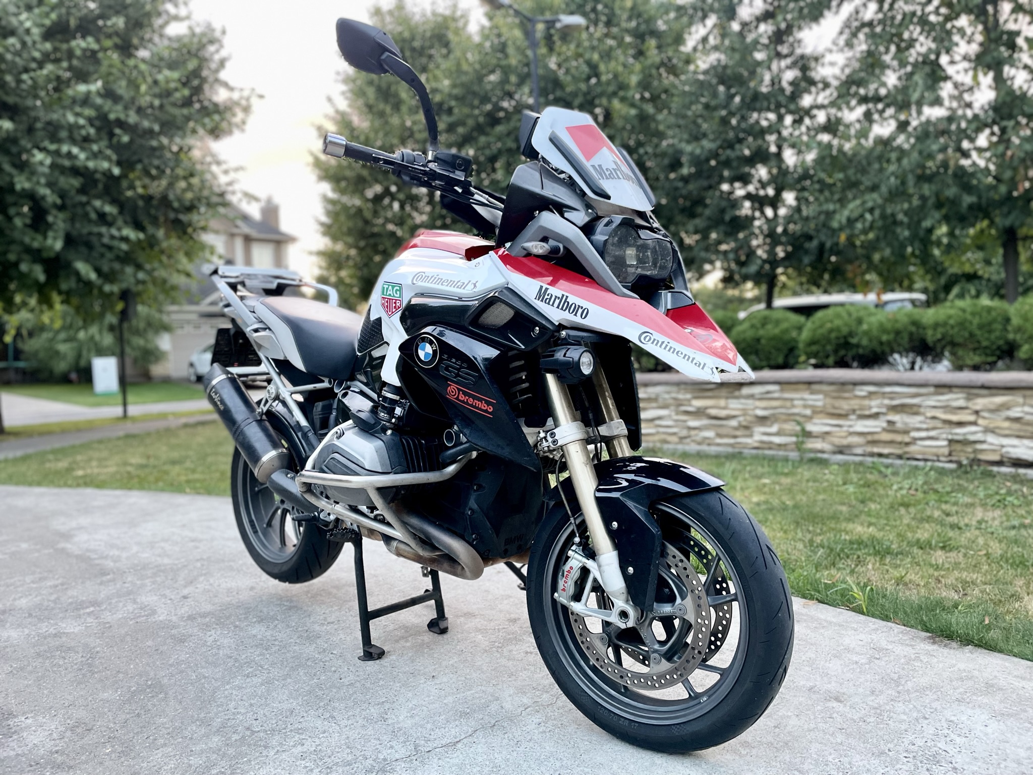

955D2A21-E5C4-473D-8116-E4377BE559F5.jpeg Автору привет! Можно сказать подарил мне идею и на его примере я сделал себе любимую игрушку:
17 колесо от RT
320 тормозные диски от ГТЛ
Суппорты Stylema, колодки от streetfighter V4s, торм жидкость RBF660
Рулевой демпфер Ohlins регулируемый
Шины ContiSportAttack2 120/70 и 160/60 (давление 2,2 и 2,4)
Настройка мотора на стенде через PC-5. 117 лс с колеса
Второй вентилятор в левый радиатор + тумблер
Последняя банка Leo Vince, сейчас жду титановый даунпайп Arrow и перенастрою еще раз
Амортизаторы перекачаны у спортсменов и подвеска стала работать просто безупречно
Карбон-шмарбон.
Ручки тормоза/сцепления Puig
Гоночные подножки Puig
Сиденье ралли
Ветровое стекло ралли
Зеркала Дукати
Здоровенные грузы руля из нержи в стиле O719
Гарды демонтированы, на месте крепления к зеркалам втулки из нержи в стиле грузов О719
Защита картера демонтирована
Задний брызговик демонтирован
Подножки пассажирки демонтированы
Масса с полным баком 246 кг
