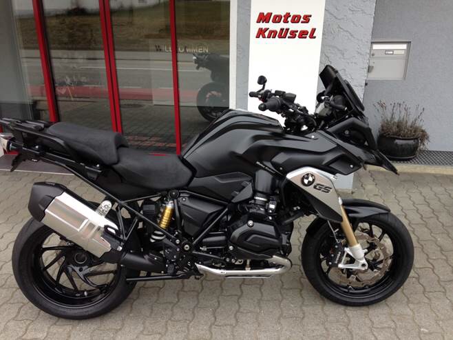

Понимаю, что данная тема вызовет много вопросов, а главный - зачем, но все же продолжу...Гуся люблю, но только не его большое 19е колесо, в связи с этим весь сыр... мультика не хочу;)
Так как преимущественно езжу по асфальту, то и резина будет Michelin pilot road 4 gt
180/55/17
120/70/17
С задним колесом проблем нет: проставка 9.2мм, болты от nine t 10x1.25 53mm
А вот с передним прошу помощи
[emoji120]

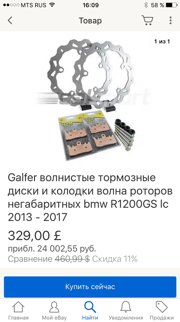

Тормозные диски galfer или сток 305мм или 320 если поместятся
Механически поставить не проблема, а вот с венчиком абс не совсем понятно, и на 19 и на 17 количество дырок равное 48, вот только диаметр разный, и как это все отразится на работе систем динамик и остальных, возможно ли указать моту, что колесо 17 а не 19, спасибо заранее
Прошу сильно не пинать;)

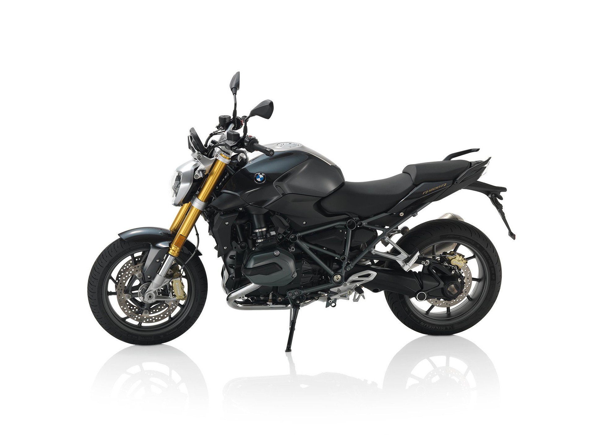

Так есть же уже готовый, ушастый и с точно такими колесами.
Гусь с передним 17" - смешно, а Гусь Адвенчер наверное ваще будет грустно.

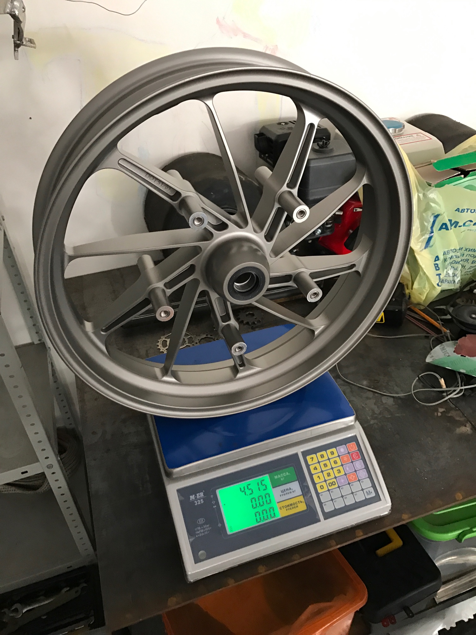

Ну сильно он не наклонится, 25мм некритично, свет не проблема, многие ставят 21 и не переворачиваются при трогании
По развесовке интересный вопрос, какая у гс?!
Рулится, разгонятся и тормозить будет на порядок лучше, так как неподрессоренные и вращающиеся массы сильно уменьшаться ;)
Заднее колесо минус 2-2.5кг
Переднее минус 3-3.5кг
Позже будут реальные цифры

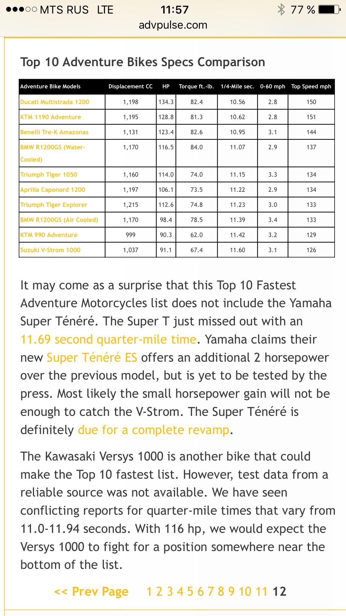

Ещё раз понимаю, что не ошибся с выбором gs lc, кто-то улыбался на счёт того, что гантеля не достаёт, так теперь понятно ;)
Даже сухой быстрее gt ))

Как-то ДжиТи медленно стартует...
Прямо даже странно
Но, кстати, в табличке есть проблема - она показывает разгон на первой сотне только.
А на первой сотне все мотоциклы ограничены, скорее, геометрией и пятном контакта, а не мотором. Стоит посмотреть на вторую сотню и тут все становится ясно. К примеру, что гусь - не едет :)

В табличке есть показатель прохождения 0-402 м или 1/4mile, там гусь тоже хорошо едет ;)
Да и ничего удивительно нет, удельная мощность решает ;)

Есть табличка. И даже по ней видно, что гусь сильно медленнее КаТэЭма при разнице в какие-то 12 лысы ;)

Все верно, согласен, просто непонятно когда говорят, что гтл едет, а гусь нет, вот и вступился ;)
Понимаю Ктм, хер, киса, рр, но гантеля, Голда - не-е-ду-т [emoji6] точнее едут но наравне )))
тяжеловато и 0-100 и 100-200

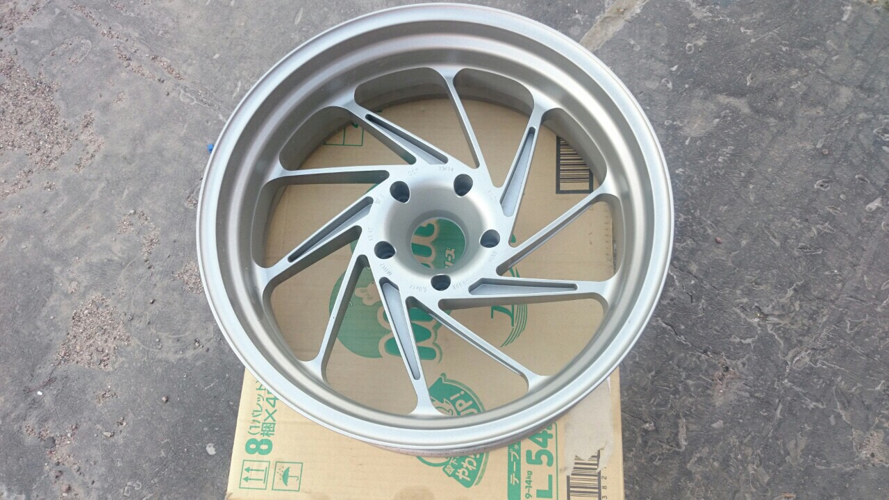

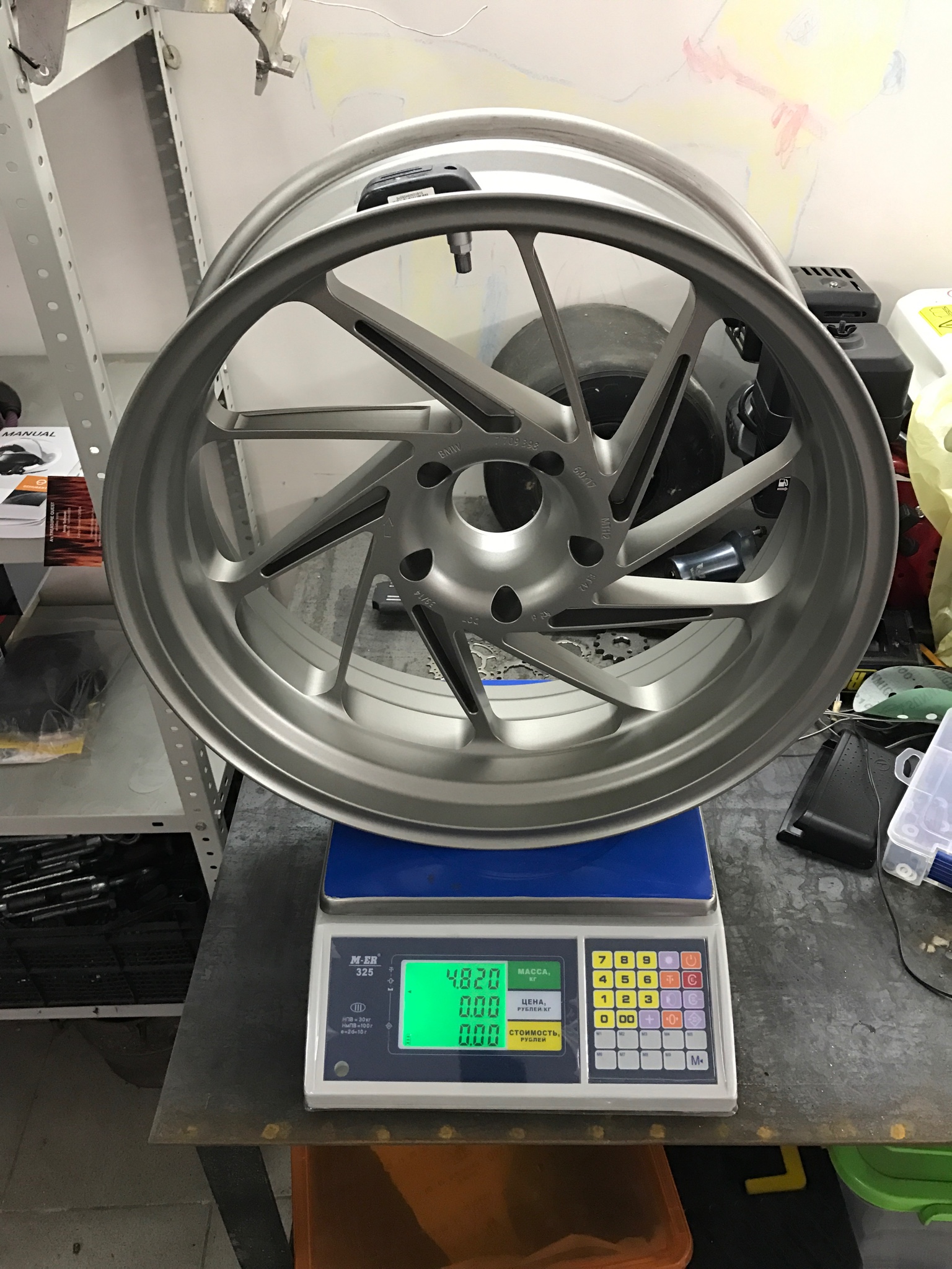

Передний диск, начинаем примерять ;)
Front K1300S HP wheel weight
Rear k1300s HP forged wheel weight
