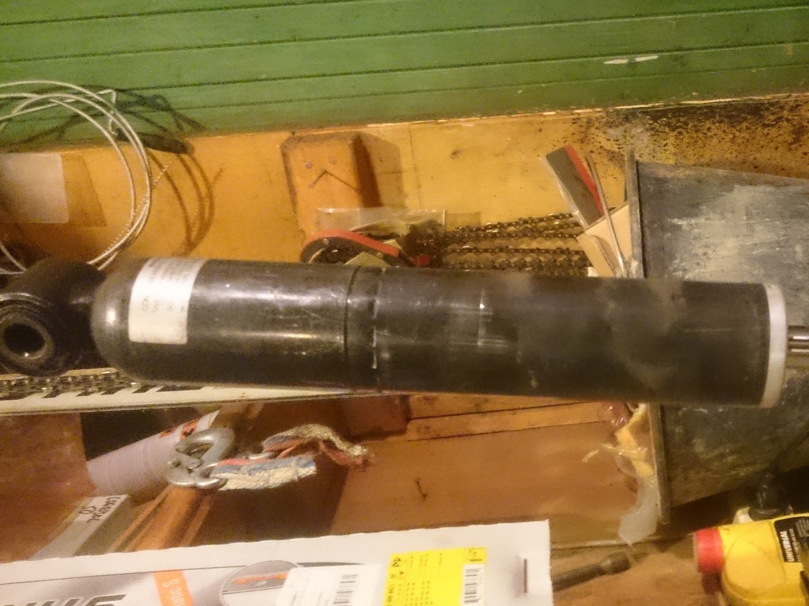

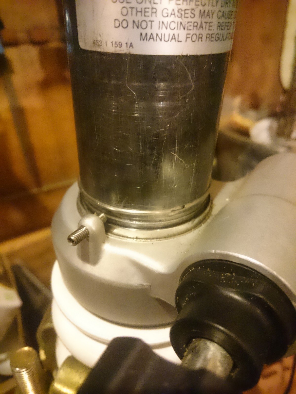

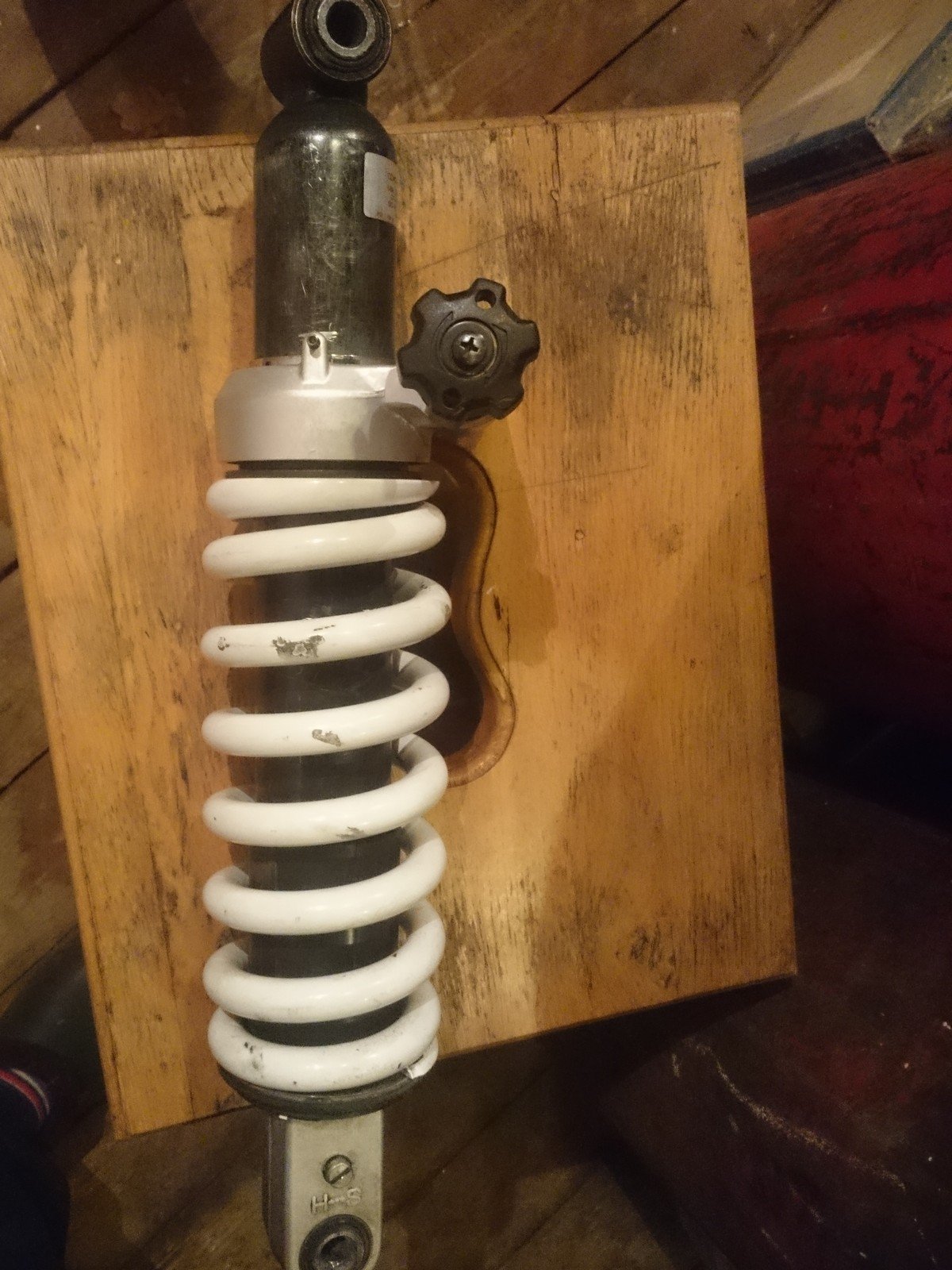

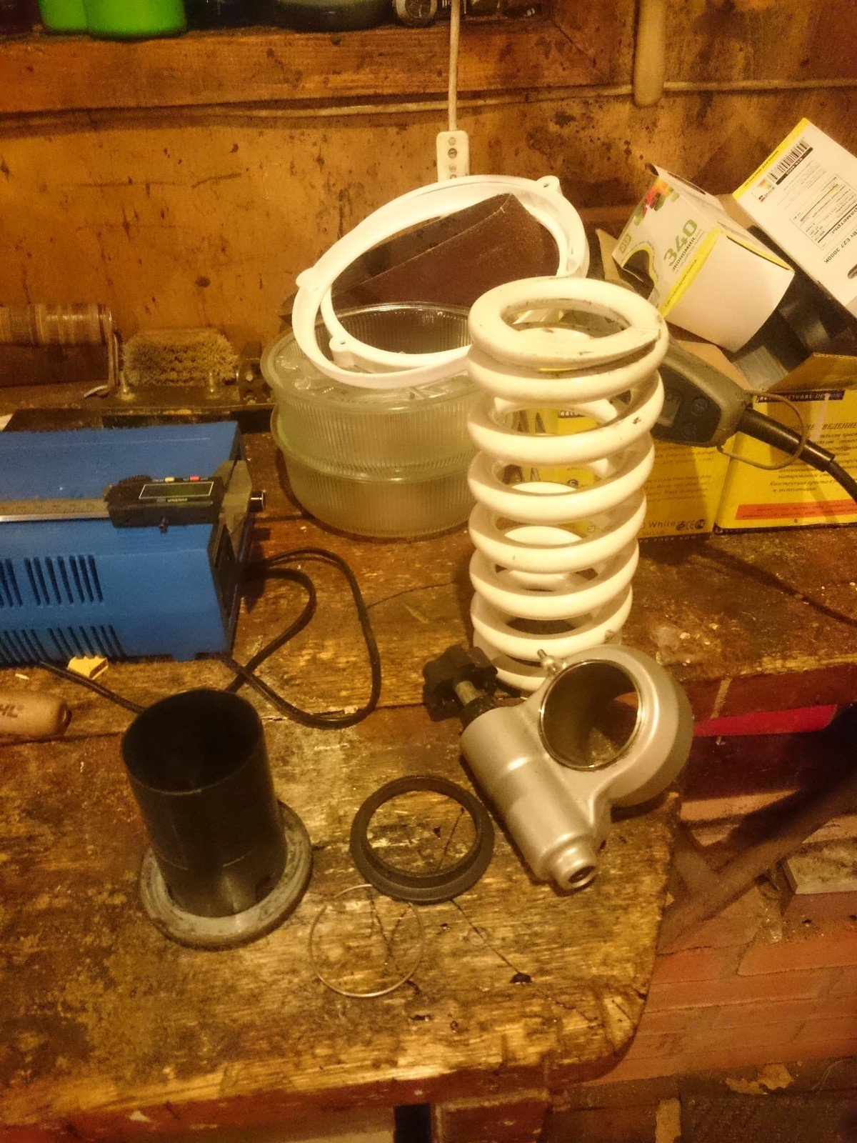

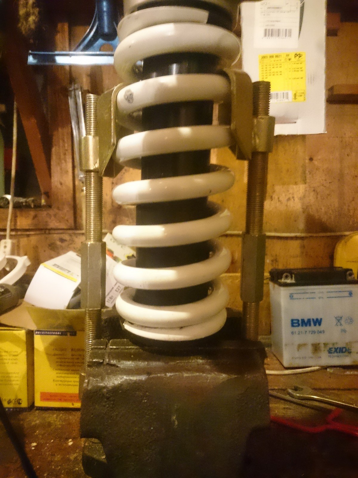

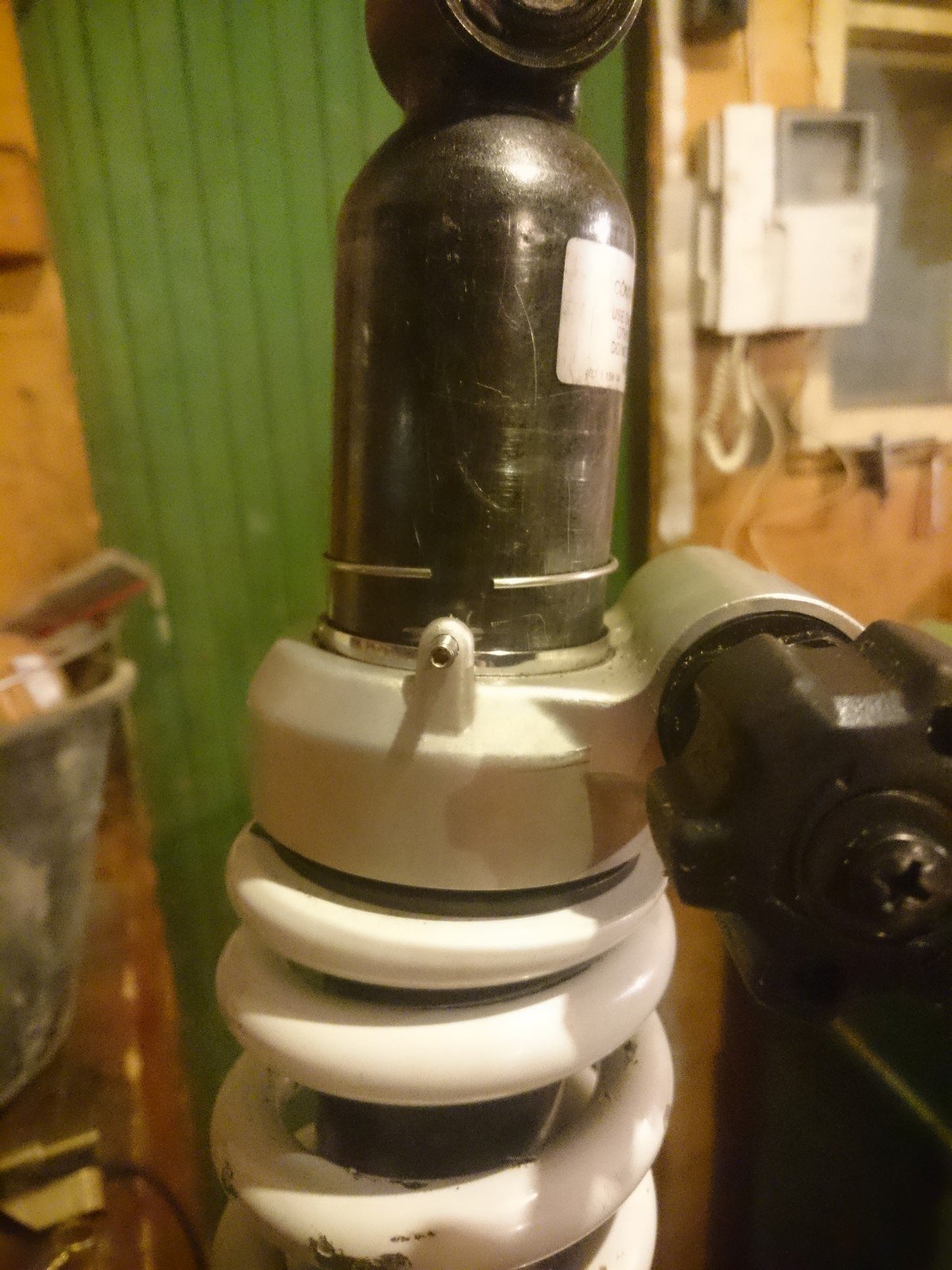

идея пришла на основе рассказа американского дедушки про укорачивание пружины (и его 8 лет счастливой езды после этого:)
моя метода позволяет ничего не портить, сделать несколько положений, и при желании за час вернуть все в сток.
про снятие аморта тому, кто за это возьмется, думаю и так все понятно. открутить 2 болта нужна звезда torx T55.

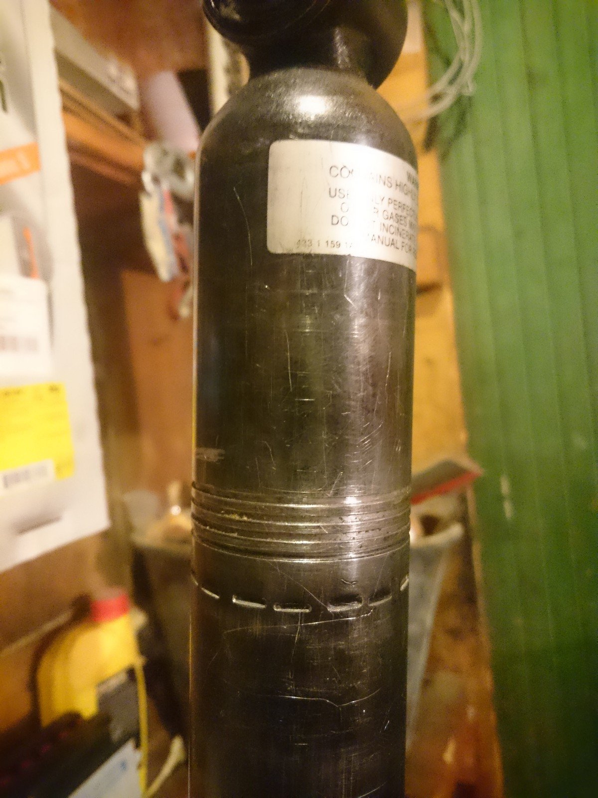

пружина в штате при полностью открученном преднатяжителе (черная крутилка) от свободного состояния сжата на 14мм. формула расчета примерно 1:3, т.е. отпуская преднатяг на 10 мм, на колесе получаем 30мм. таким образом, максимальное занижение можно получить, сдвинув стопорное кольцо вверх на 14мм, т.е около 4,5 см занижения жопы.
в итоге запилил 3 проточки с дистанцией в 3,5мм, т.е 3,5 , 7 , 10,5мм от штатного положения.
для пробы собрал в положении 10,5. если в штатном положении стоял на цыпочках двумя ногами, то теперь обеими ногами стою почти полной ступней. поэтому переставлю в положение 7мм, должно быть то что доктор прописал. крутилкой, как обычно, можно подогнать преднатяг (высоту) точно.
при опущенных в траверсах на 25мм перьях получаем абсолютно подходящий по росту для людей +- 170см мопед.

ну у меня приоритет асфальт, а по асфальту на 19 лучше едется чем на 21. эксель, к тому, значительно устойчивее к стрессам, и его можно безкамерным сделать.
пружинами играть даже и не вижу смысла, если максимально сдвинуть кольцо, то любого роста чел поедет)

Если приоритет асфальт, проще было взять тогда 700гс. Взяли и испортили мотоцикл.
Человек к заводской проточке снаружи аморта добавил три своих проточки. Причем тут 700 гс?
Теперь на собственном опыте проверит насколько опасно/безопасно ослабление корпуса амортизатора новыми канавками...
Автор, не поленись сообщить о результатах испытаний после сезона!
