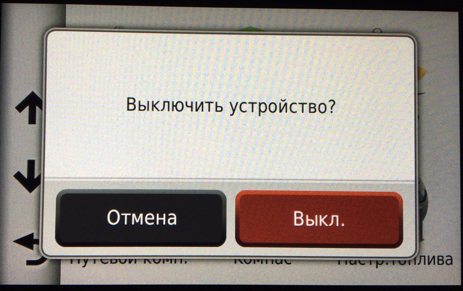

Пользование навигатором потихонечку выявляет глюки...
В выключенном положении (короткое нажатие на кнопу или автоматическое отключение после выключения зажигания) довольно быстро разряжается (за неделю) в ноль.
После этого пока аккум чуть не зарядится, не включается.
Посему если не хотите смотреть на черный экран после длительного хранения необходимо полностью выключать навик - долгое нажатие на кнопку и подтверждение выключения на экране.
В дальней поездке бывает перезагружается. Сам. Просто так.
Ну а в целом очень доволен. Экран - бомба! Всегда видна картинка.
Ну и качество музыки с навика очень достойное!
Это как бы режим сна, при этом акам продолжает разряжаться, но с такого состояния навик стартует быстрее. Но лучше полностью выключать.

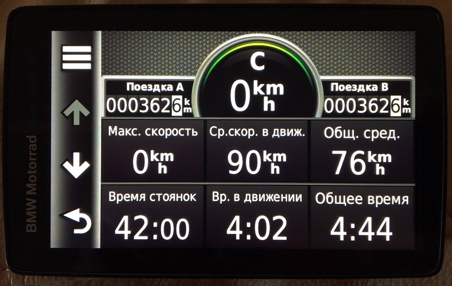

Пока всё работает! Главное в нём экран. Всё видно при любых условиях освещения. Немного карта заново прорисовывается в туннелях..
Не фиксирует максимальную скорость.
Хотя если войти в это меню на мотоцикле всё показывает...Странно...
Подтверждаю всегда выключение. Проблем с разрядкой нет.
Ага, у меня тоже во время долгой езды перезагружается. И все треки стираются;(
