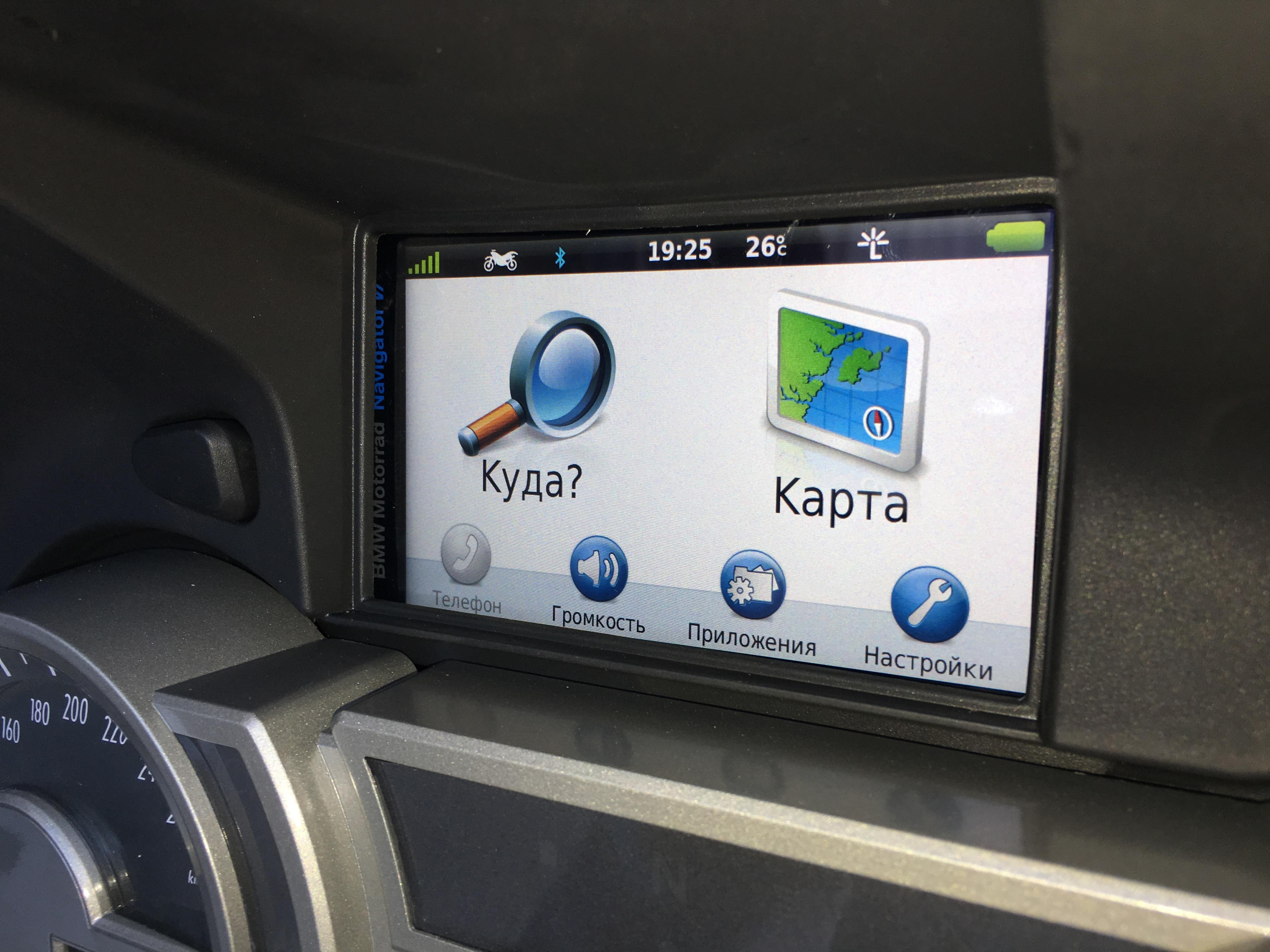

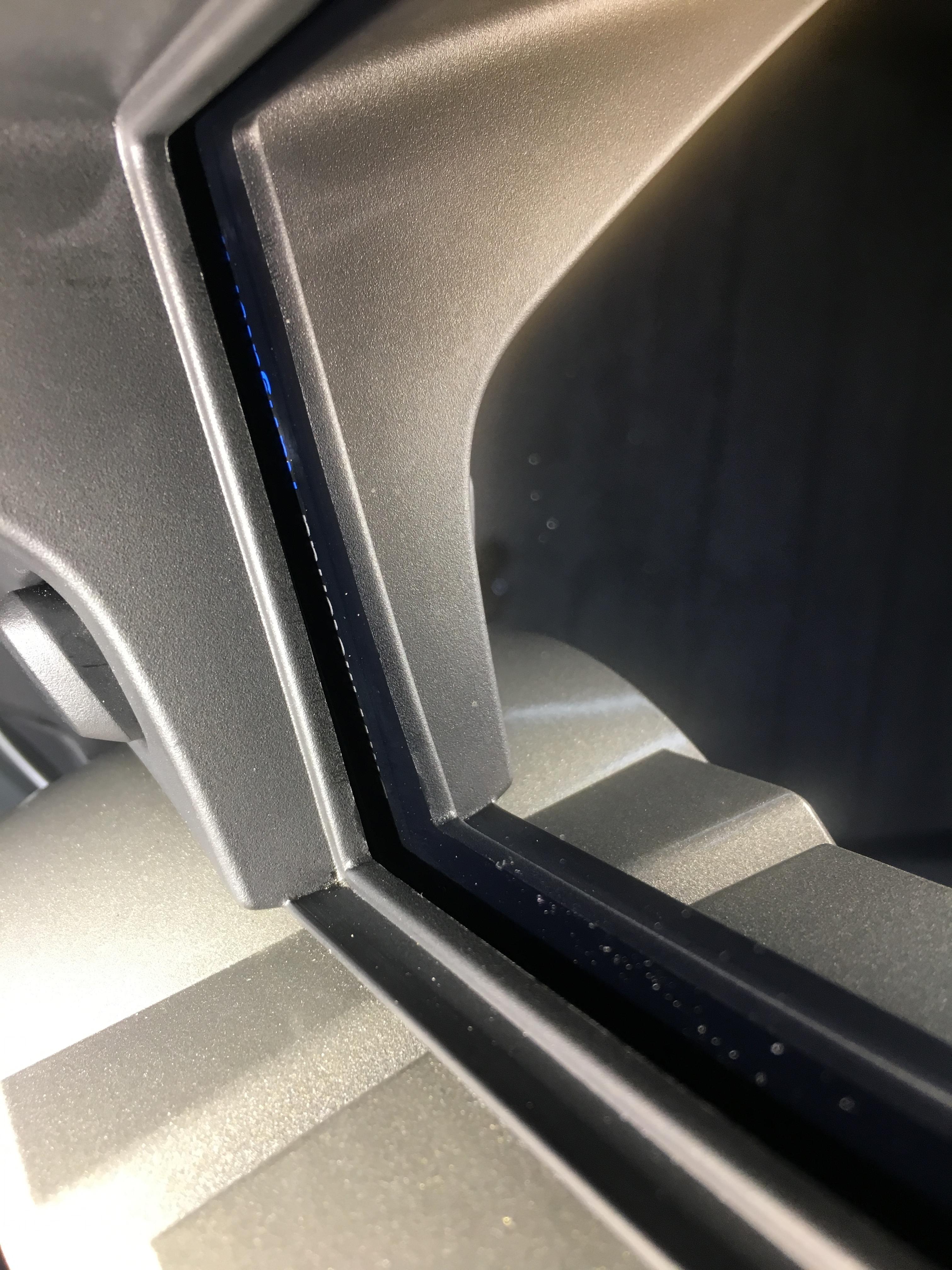

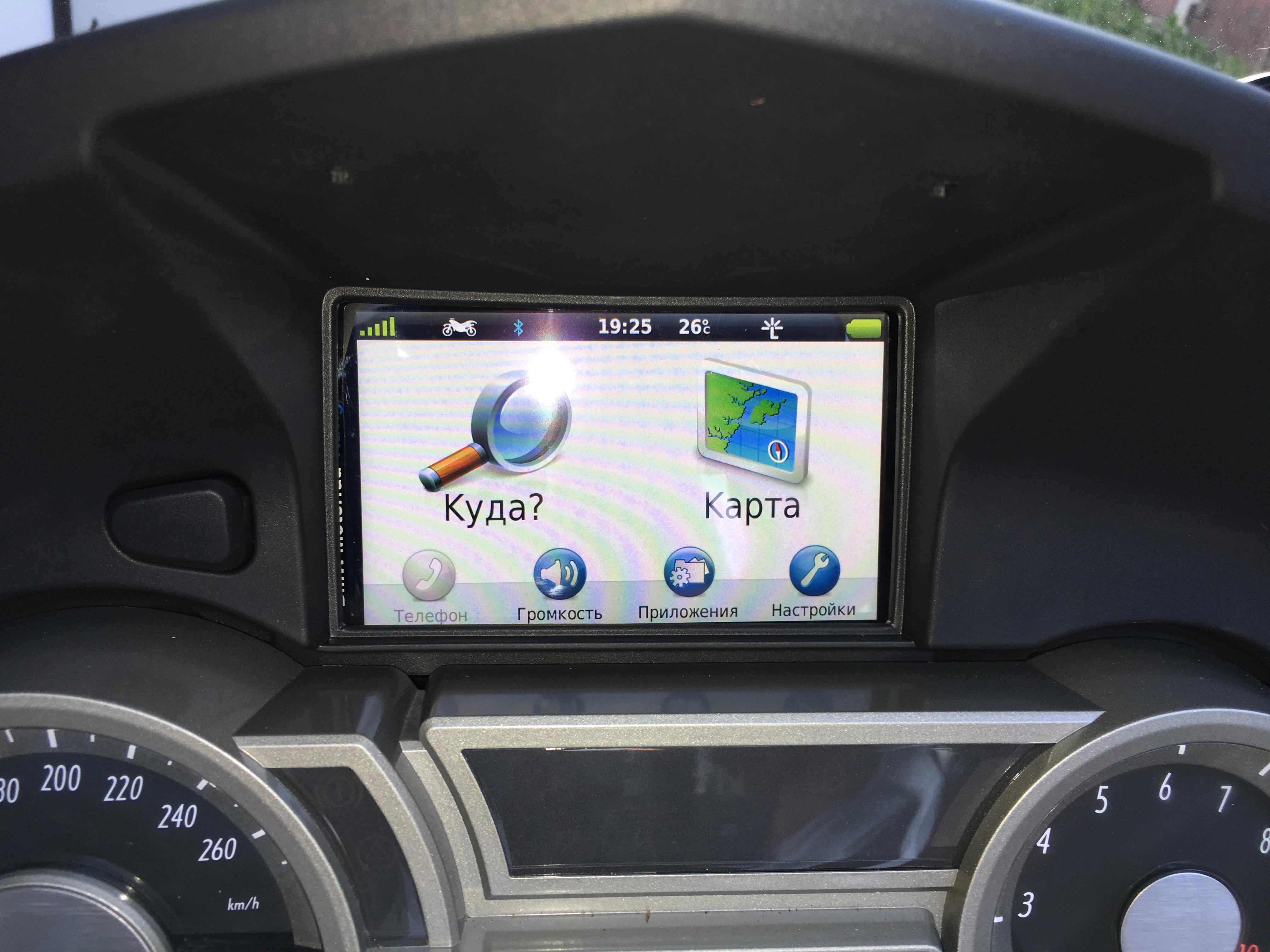

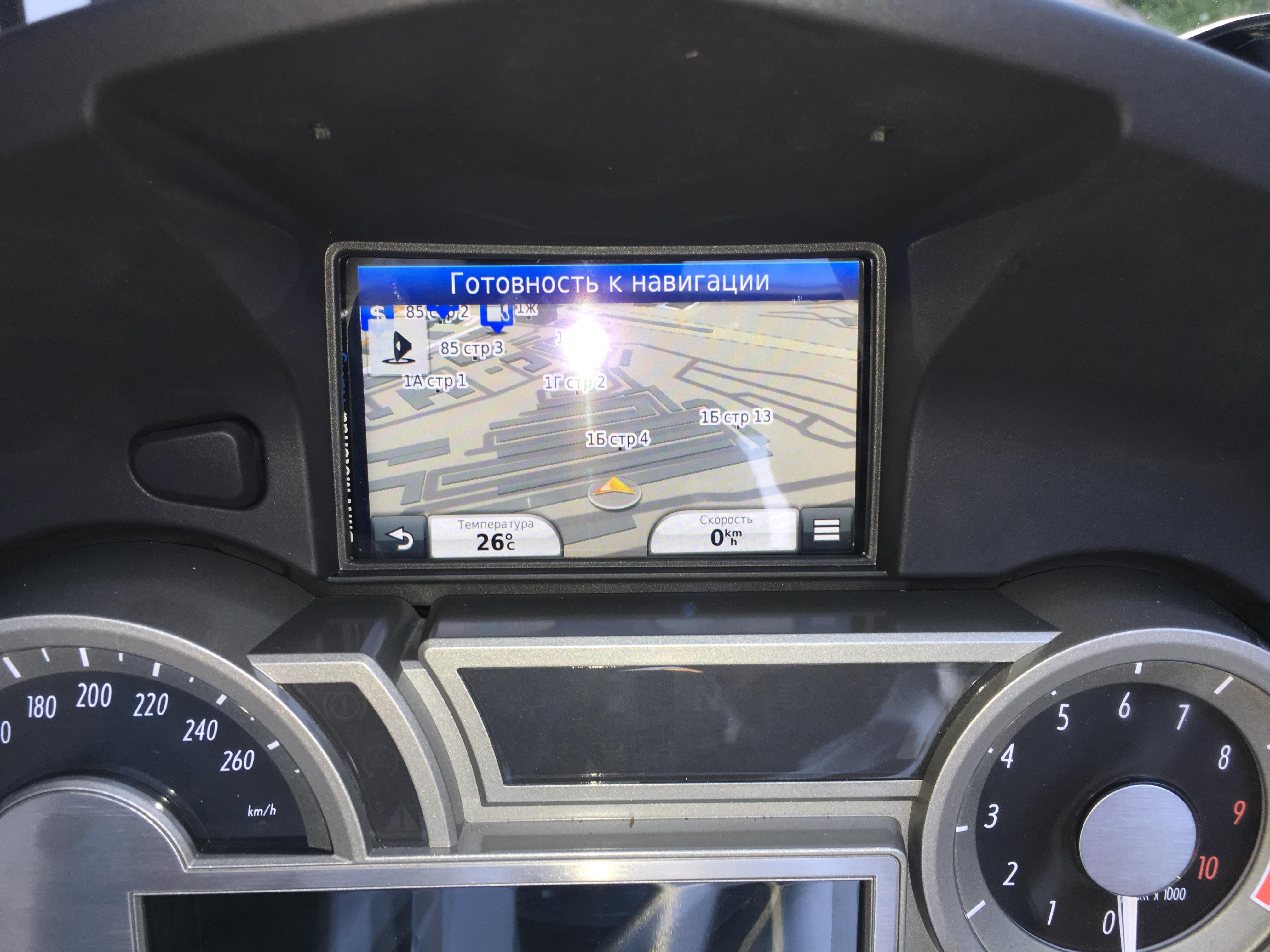

У новой панели под 6 окно чуть шире, зазор между навигатором и рамкой очень большой
Сделал пластину под кредл навигатора чтоб убрать этот зазор.
    900 KB · Просмотры: 358
    899.6 KB · Просмотры: 315
    903 KB · Просмотры: 342
Fеrrum
847
4
Я оставил зазор чтоб не терлось
