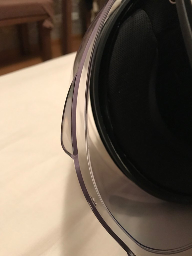

Я честно не понял, как "прокрутка" пинов поможет прижать пинлок к визору. По-моему пинлок просто по ширине меньше, чем расстояние между пинами, и поэтому он тупо болтается на этих пинах. Для того, чтобы он не болтался, Шуберт должен делать пинлоки по длине как длина части окружности, ограниченной пинами визора.
Расскажите все-таки подробнее, плз, кто и как вылечил эту проблему.
Ну, так и лечили, как описано выше!
Когда вращаешь эксцентрики, то сокращаешь/увеличиваешь расстояние между пинами и соответственно пинлок сильнее/слабее прижимается к визору. Важно, чтобы силиконовая прокладка на пинлоке - была чистая/обезжиренная.
Как ещё то обьяснить?!

cнял визор снялпин лок ничкакие болты там не крутятся на пин локе не нашел силиконовой проставки
Jakobs
452
Пушкино
Всё там крутится, немного выдавливаешь изнутри и крутишь. Силикон-тонкая полосочка по кругу, она есть.

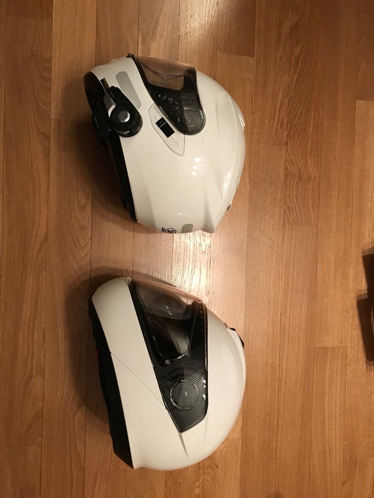

Купил сегодня в байкленд, по акции шлем 36 + гарнитура 13
Померил 3 шт, у всех пин отходил от визора
Продавец за 2 мин все поправила руками
Посмотрим как себя покажет

Ну вот пришел и мой Шуберт)
Сравниваю с Шой вообше,всегда только Шой носил,а в частности с последним Шой Гтр.

Всем кто покупает С4,Проверяите и настраивайте pinlok с визорoм!!!
Я не имел возможность проверить,сейчас буду сам играться!
Заказ был по инету.

Неудачная конструкция пинлока.
Поправил - планируется замена пинлока
Что имеется ввиду?
Будет замена просто на новый пинлок или на новый тип пинлока?
MOTORMIR
Магазин тюнинга и аксессуаров
Партнер Клуба
Что имеется ввиду?
Пинлок будет иной конструкции.
Этот плохо прилегает в визору и не выполняет свою функцию
