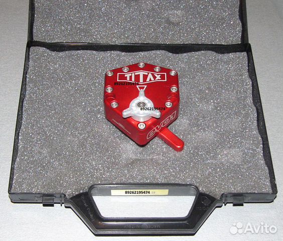

вот как пример из "не дорого китая" в наличии в мск, возможно его довести да адекватного состояния? или порекомендуешь использовать другой?)))
https://www.avito.ru/moskva/zapchasti_i_aksessuary/rotornyy_rulevoy_dempfer_titax_evo1_red_390225178
Короче, я заказал этот http://www.mscmoto.com/bmw-gs-800-f-08-15
