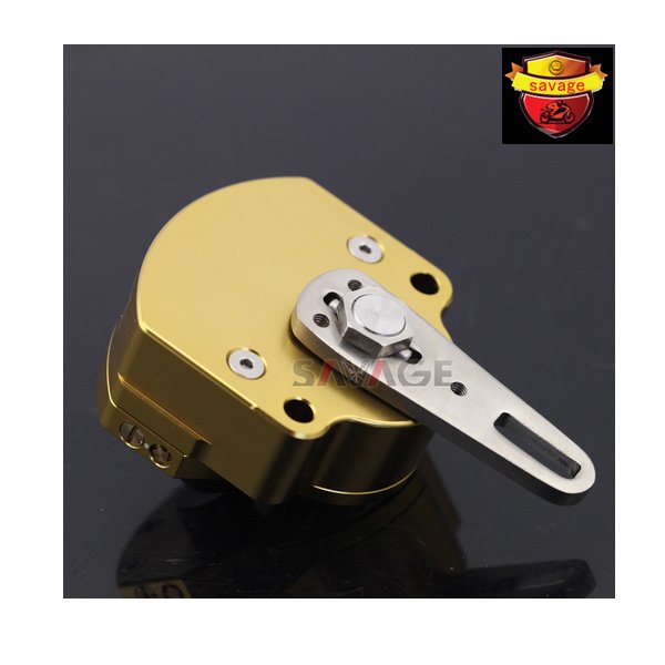

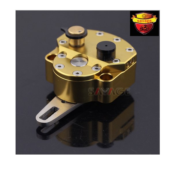

Ох, смотрел я на него, но, учитывая важность узла, не стал бы рисковать. Кому интересно, болтается такой уже месяц на Авито без монтажного комплекта за 4000. Ехал уже покупать, как узнал, что ali, передумал сразу.

еще бы китайцы внутрянку показали
один в один ёлинз, разбирал его, или похожий.
Написано универсальный, значит и воздушного GSA должен подойти?
подойдет, только нужен комплект для установки.
Отправлено с моего GINZZU RS7D через Tapatalk
нормально работает два сезона, претензий нет

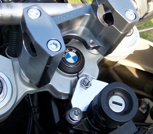

Если не трудно, поставьте, пожалуйста, фото роторного демпфера, установленного на GSA.
Очень любопытно. Мне не понятно куда крепится шток или как он называется....ну который неподвижный, за что рычаг цепляется....:pardon: Как мог объяснил...
S.Abst
419
Лыткарино
  1. JAWA
  2. Днепр
Тему мою посмотри, там все есть
Спасибо. Посмотрел.
....но мне самому так не сделать. Если только Вас просить.
Проще, как показалось, поставить штоковый. Туратеч , например.
