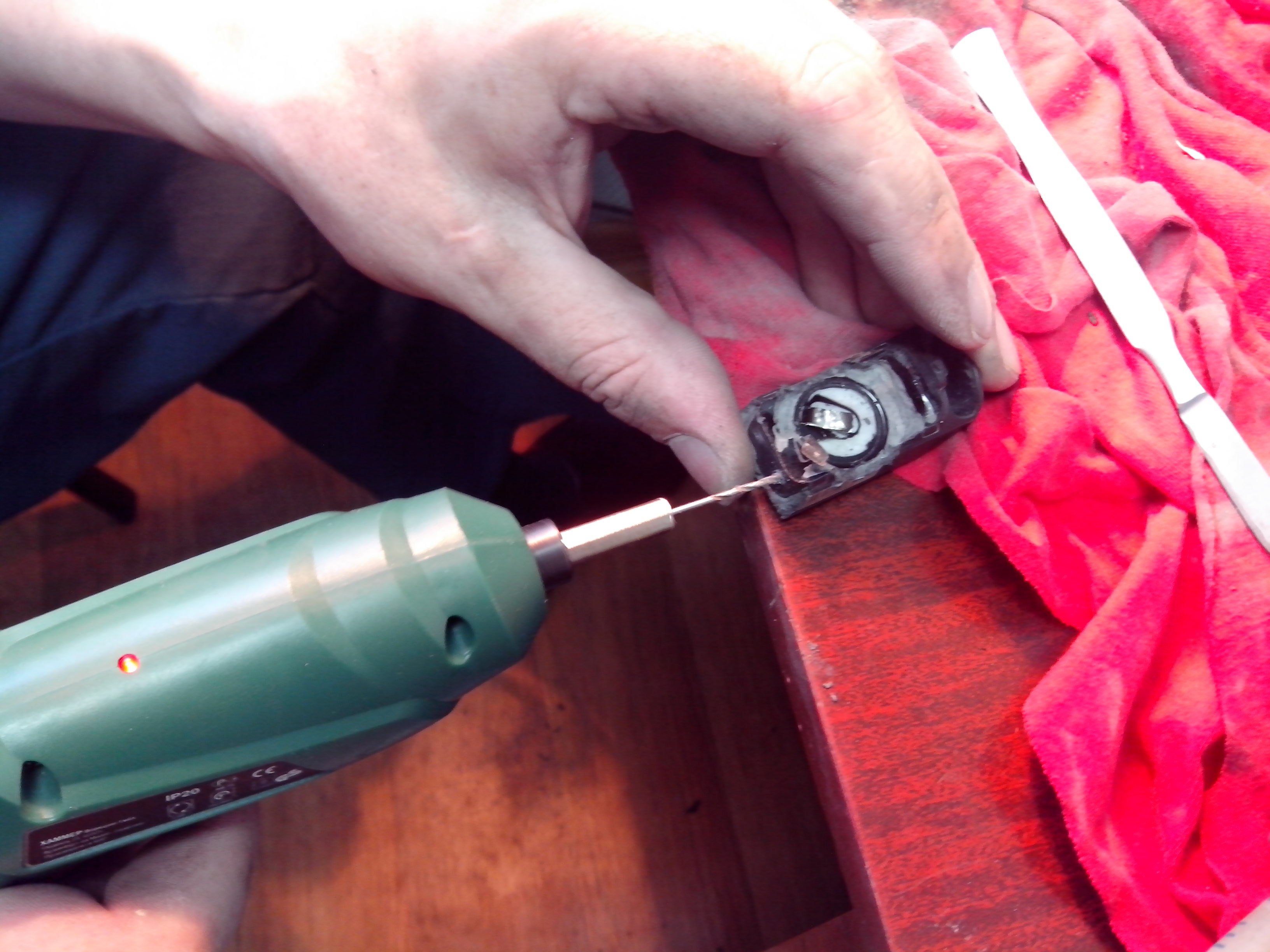

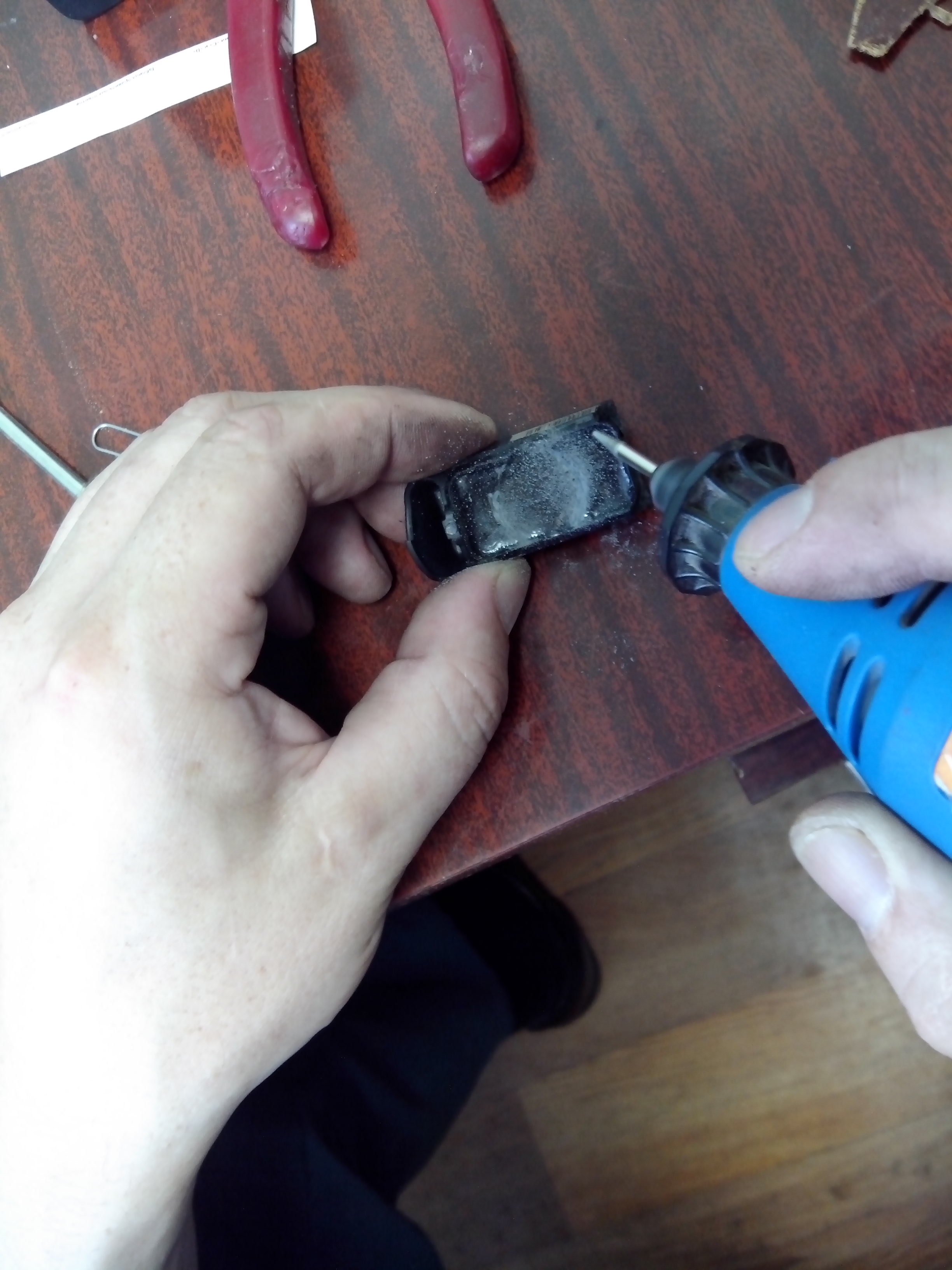

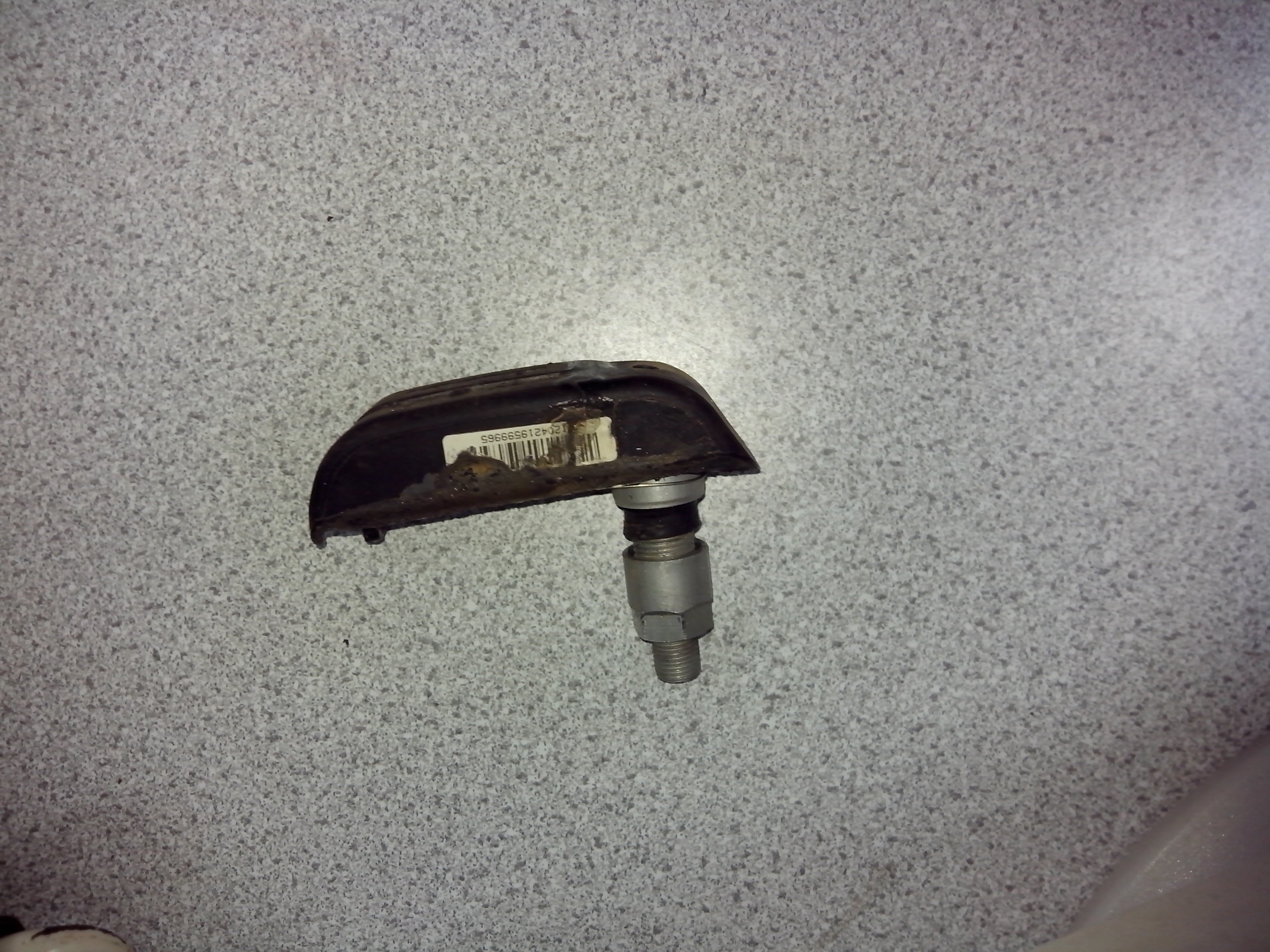

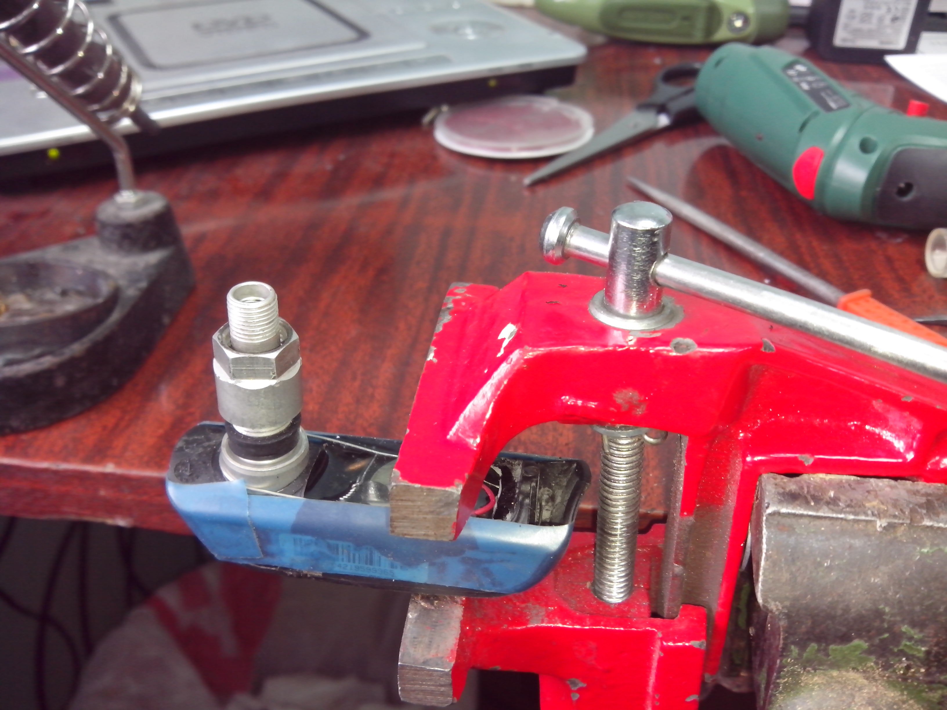

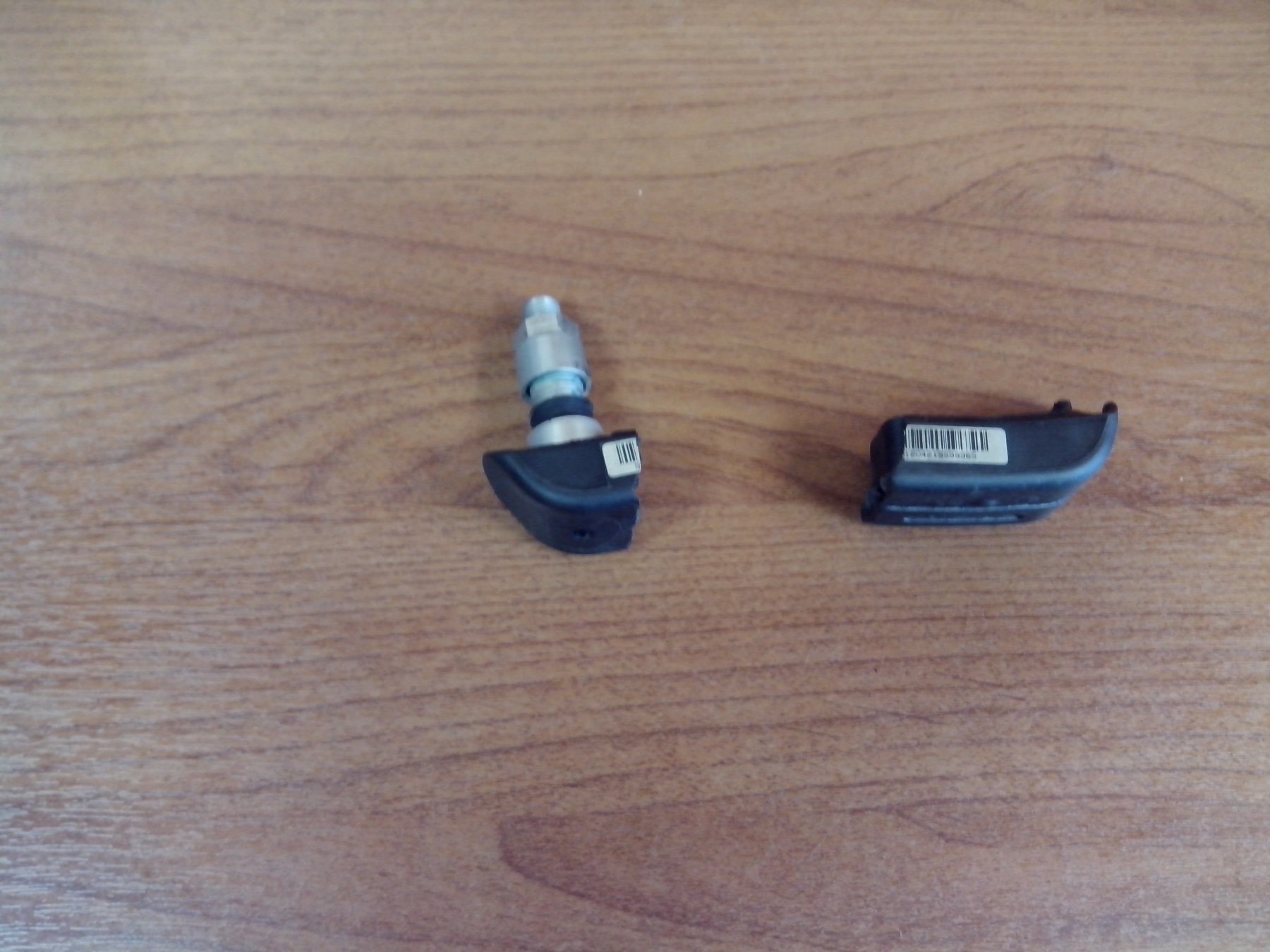

Перед самой поездкой в Казахстан, на шиномантаже, как обычно, сломали датчик давления, вернее надломили (до гаража 30 км доехал все нормально было), а вот когда прикатывал резину, оно и обнаружилось (рост давления в заднем колесе с 2.5 до 3.4 атм. на ходу).
По ходу пьесы решили сразу заменить батарейку мотоцикл 2011 г. в.

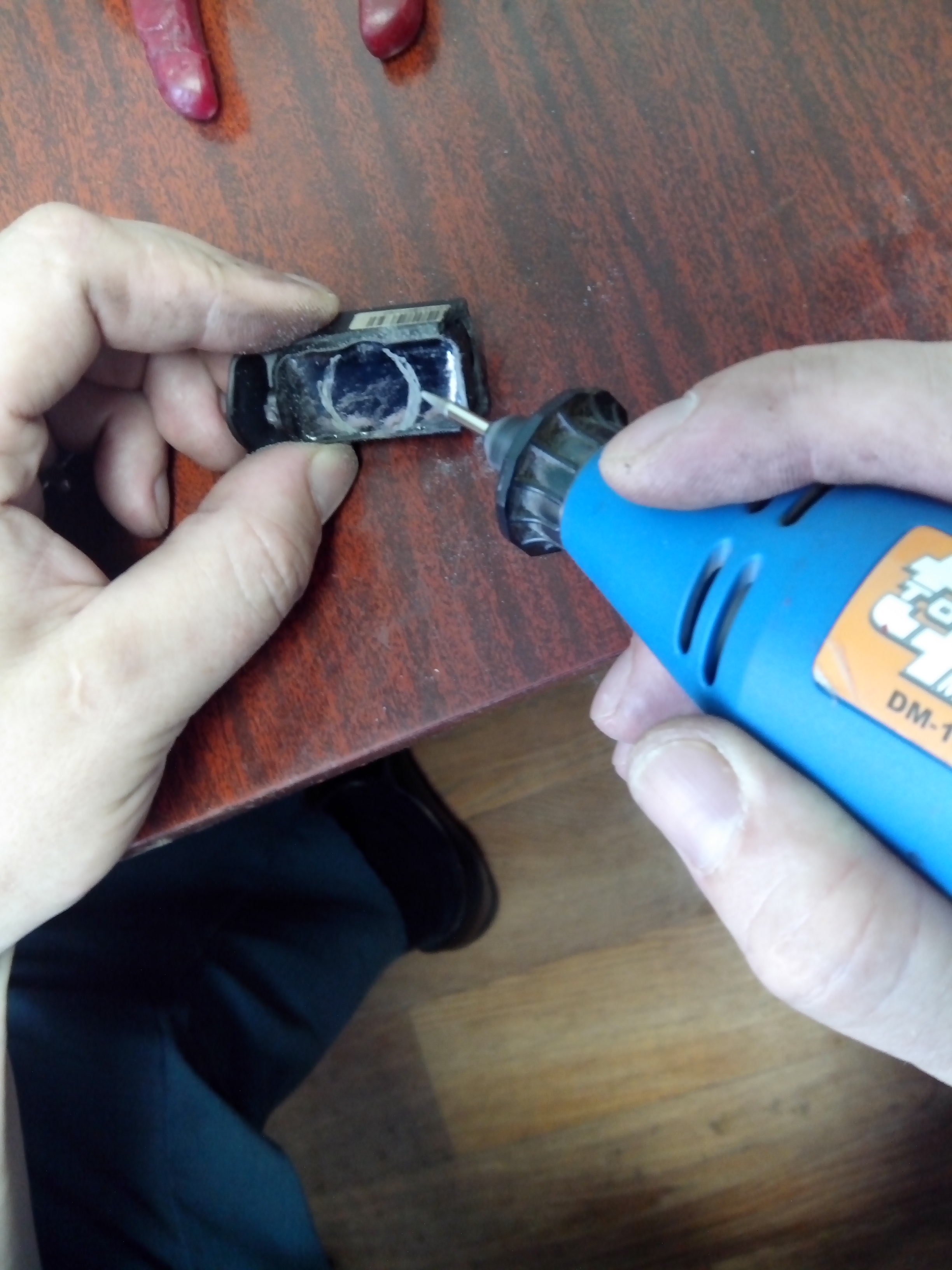

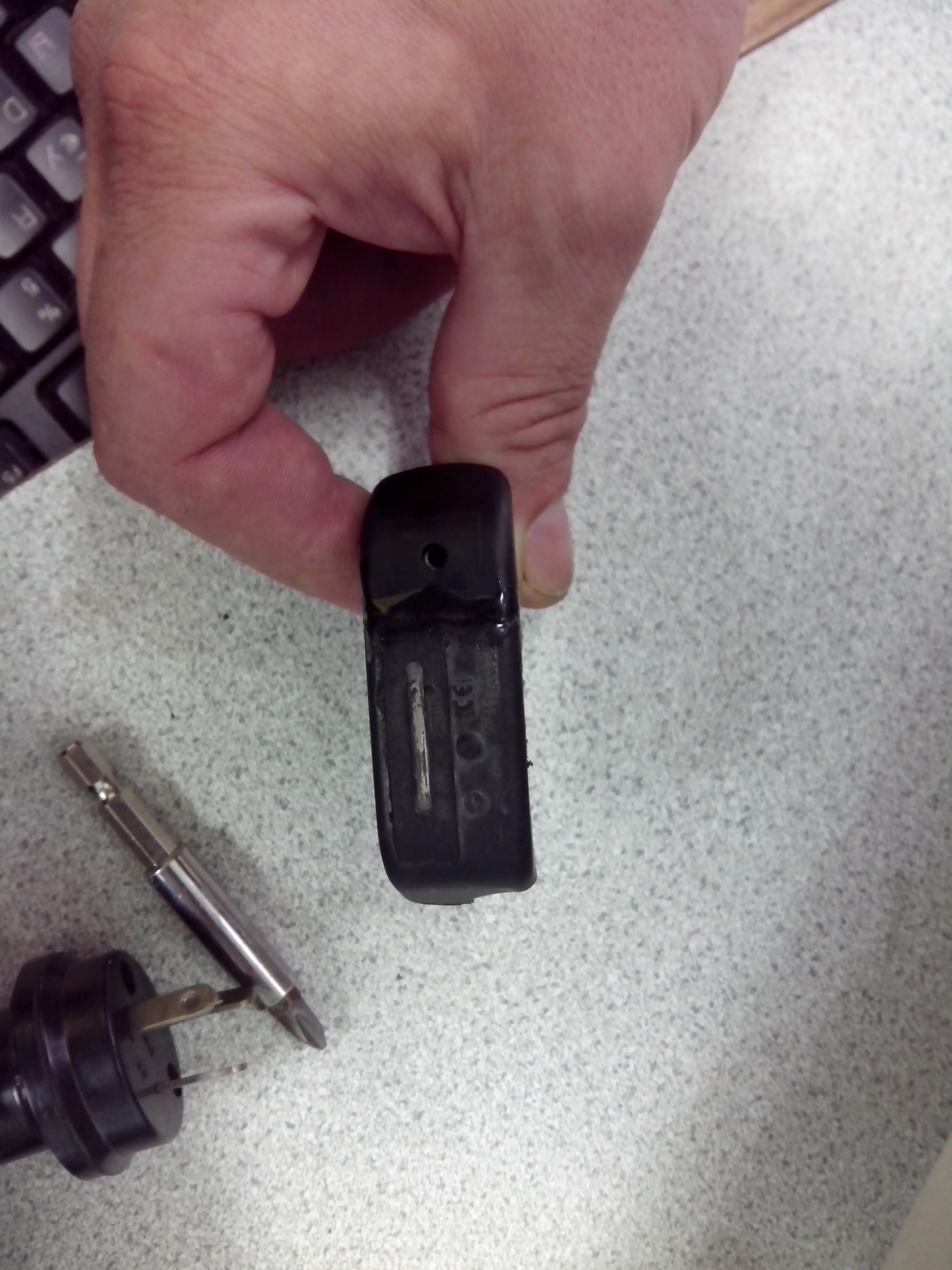

Просверливаем по 2-а отверстия в каждой из частей датчика, для медной проволоки, типа армируем при склеивании эпоксидкой
Вот так получилось

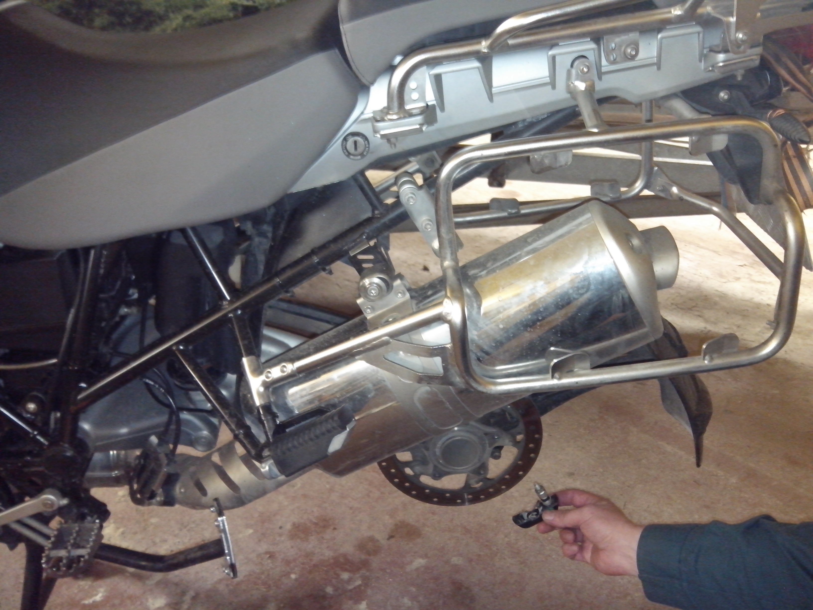

Несем к мотоциклу для определения работоспособности датчика и навой батарейки.

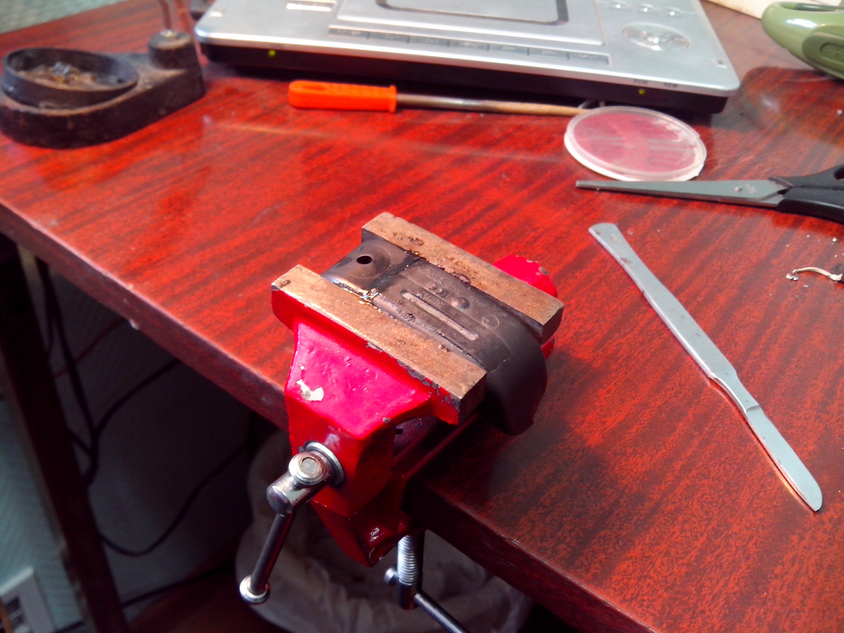

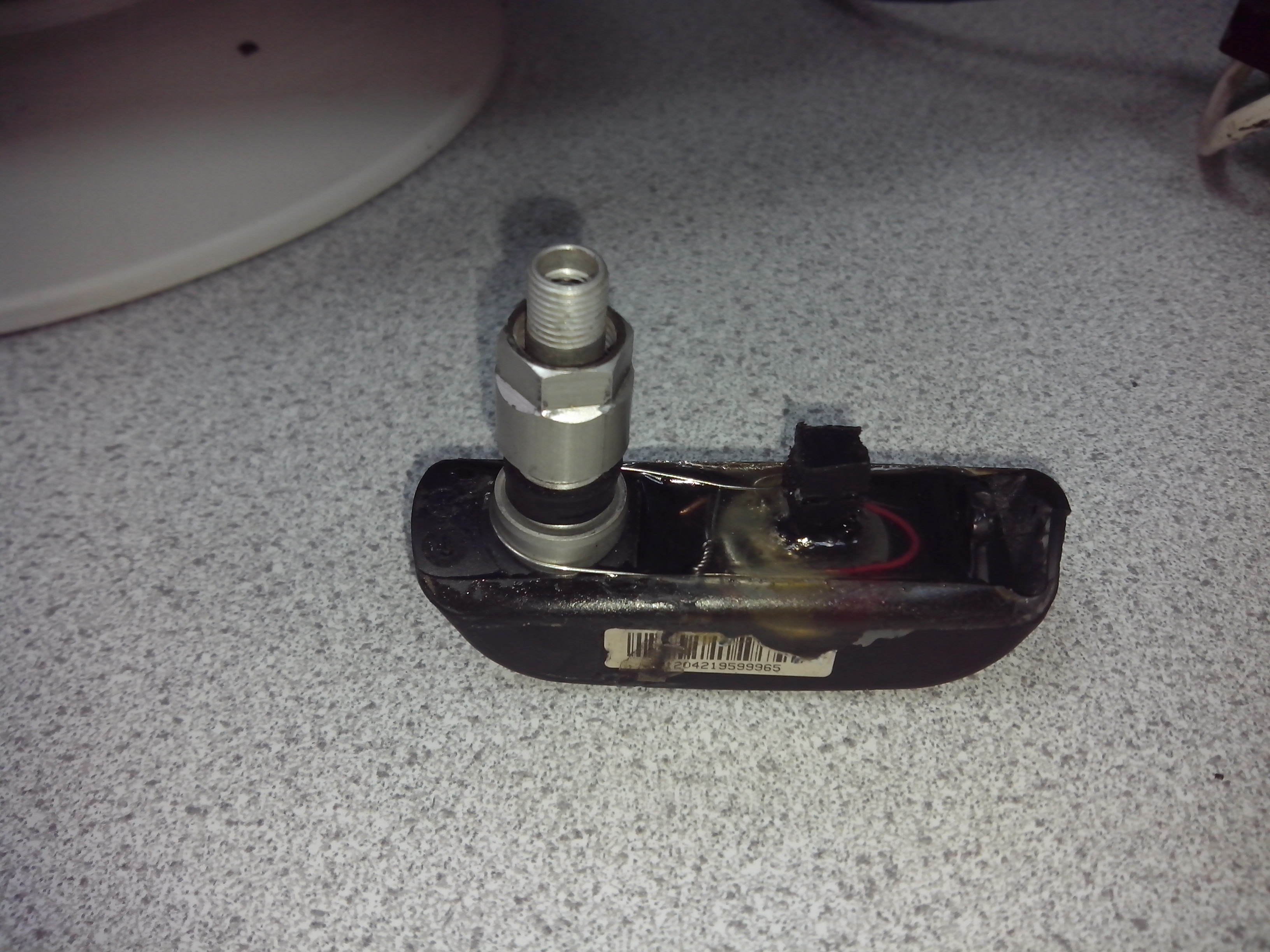

Собранный датчик перед заливкой эпоксидкой, дополнительно укреплён (стянут) проволокой, в тисках слегка прижали через проставку, что бы батарейка не отошла.
Готовый датчик
Прошёл весь путь 7500км без нареканий, дороги те ещё, в особенности Атыраю (Гурьев)-Астрахань (ремон в 2018-планируют). Может кому и сгодиться. Делали вместе с друганом.

"Несем к мотоциклу для определения работоспособности датчика и навой батарейки."
И как именно проверяли? Что делали что бы проверить?
Nep
Если не соблюсти полярность при установке батарейки, датчики не работает, на дисплее при включенных показаниях давления в шинах ничего не кажет, при номальной полярности заднее колесо показывало красные предупреждающие знаки. Также проводили некоторые шаманские действия-пассы (быстрые круговые движения датчиком, чтобы добиться цифроваго значения на дисплее- было полказание 0,3, причем и переднее колесо тоже крутили, если не крутить то цифрового значения не показывает).
Вот как то так.

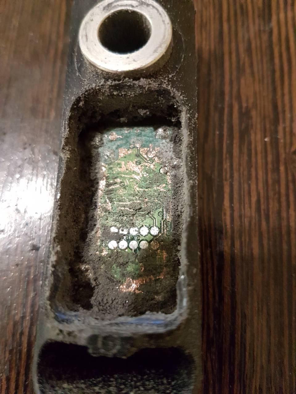

YAMAL77
22

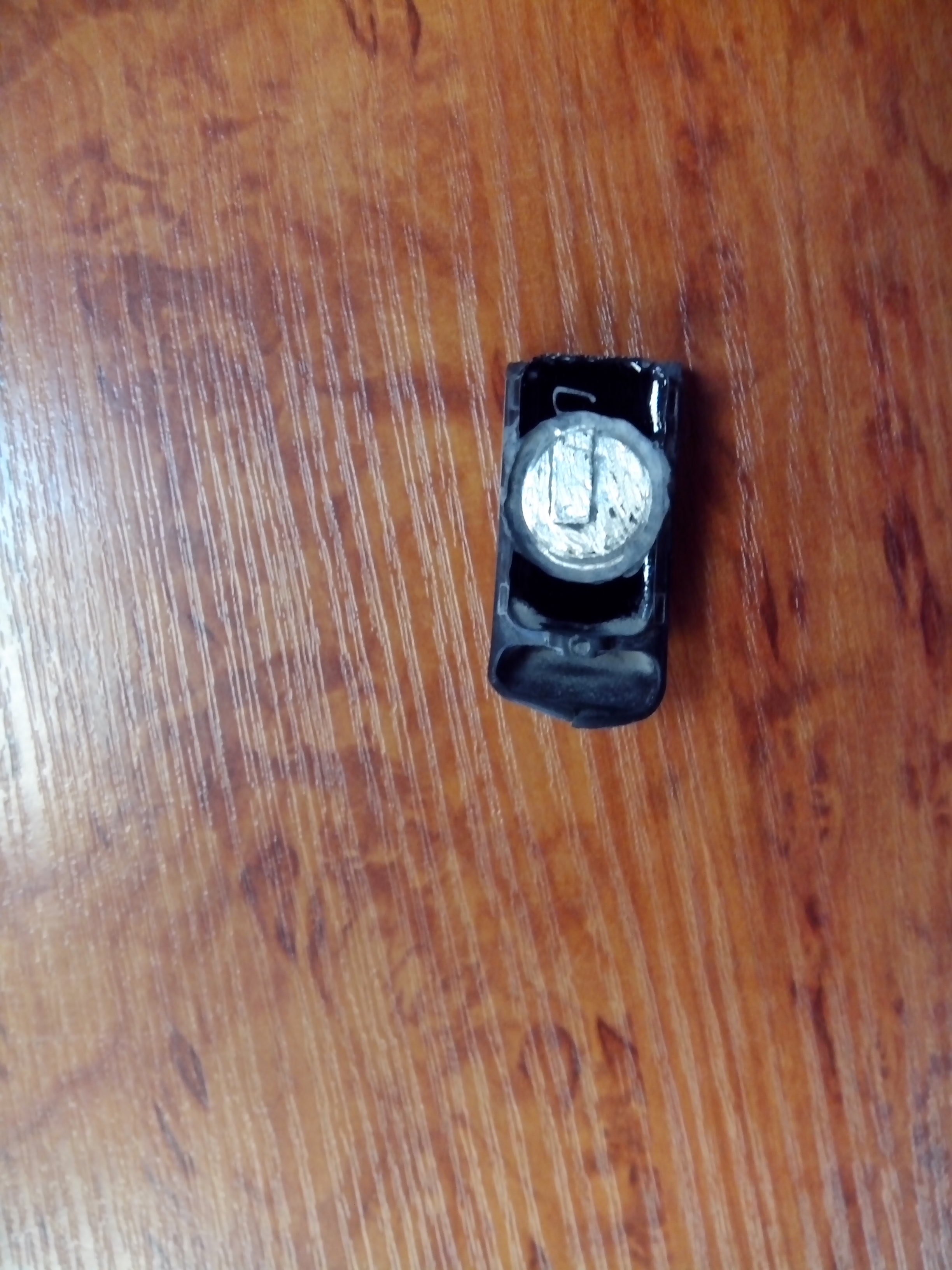

А там батарейка вроде припаяна контактно, чем паяли? или как вышли из положения?

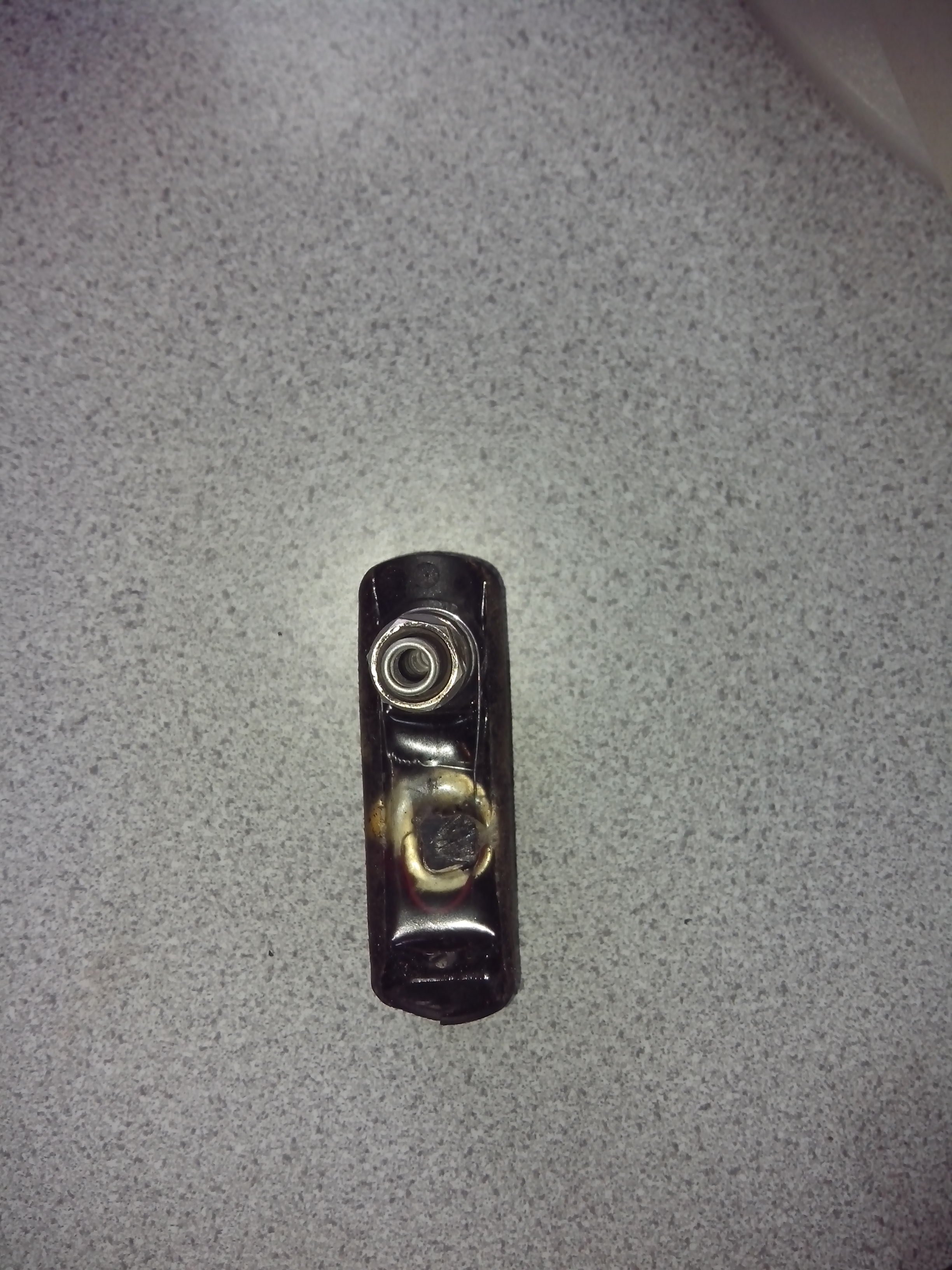

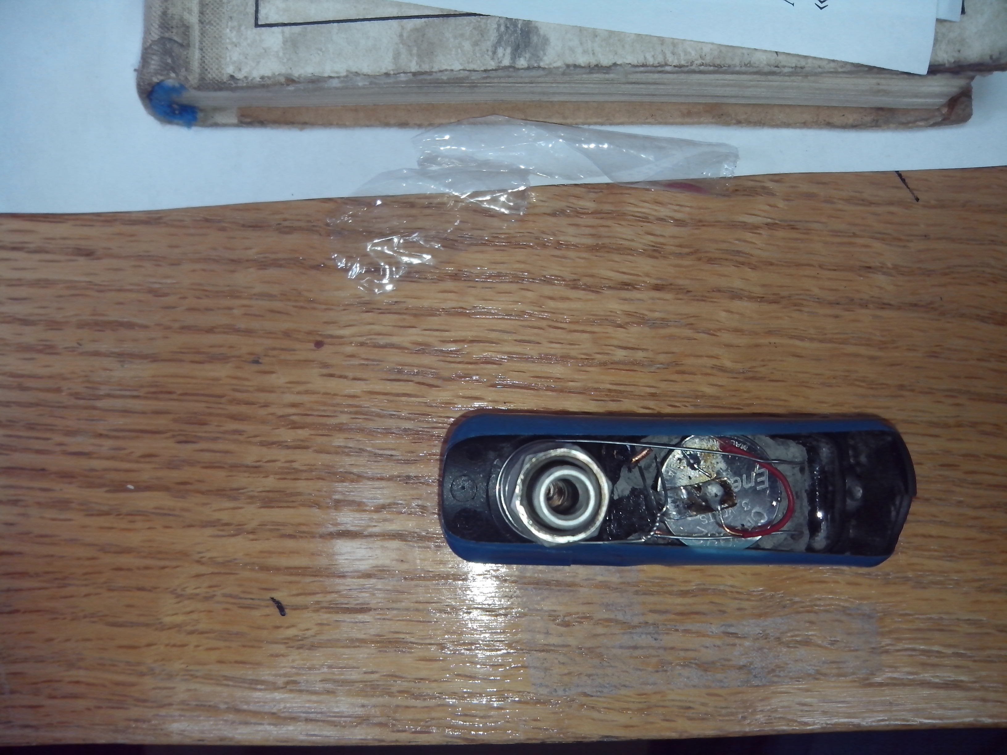

Тоже снял датчик сейчас, решил поменять батарейку, но сковырнув заливку не решаюсь дальше ковырять, боюсь косяков наделать(
YAMAL77
22

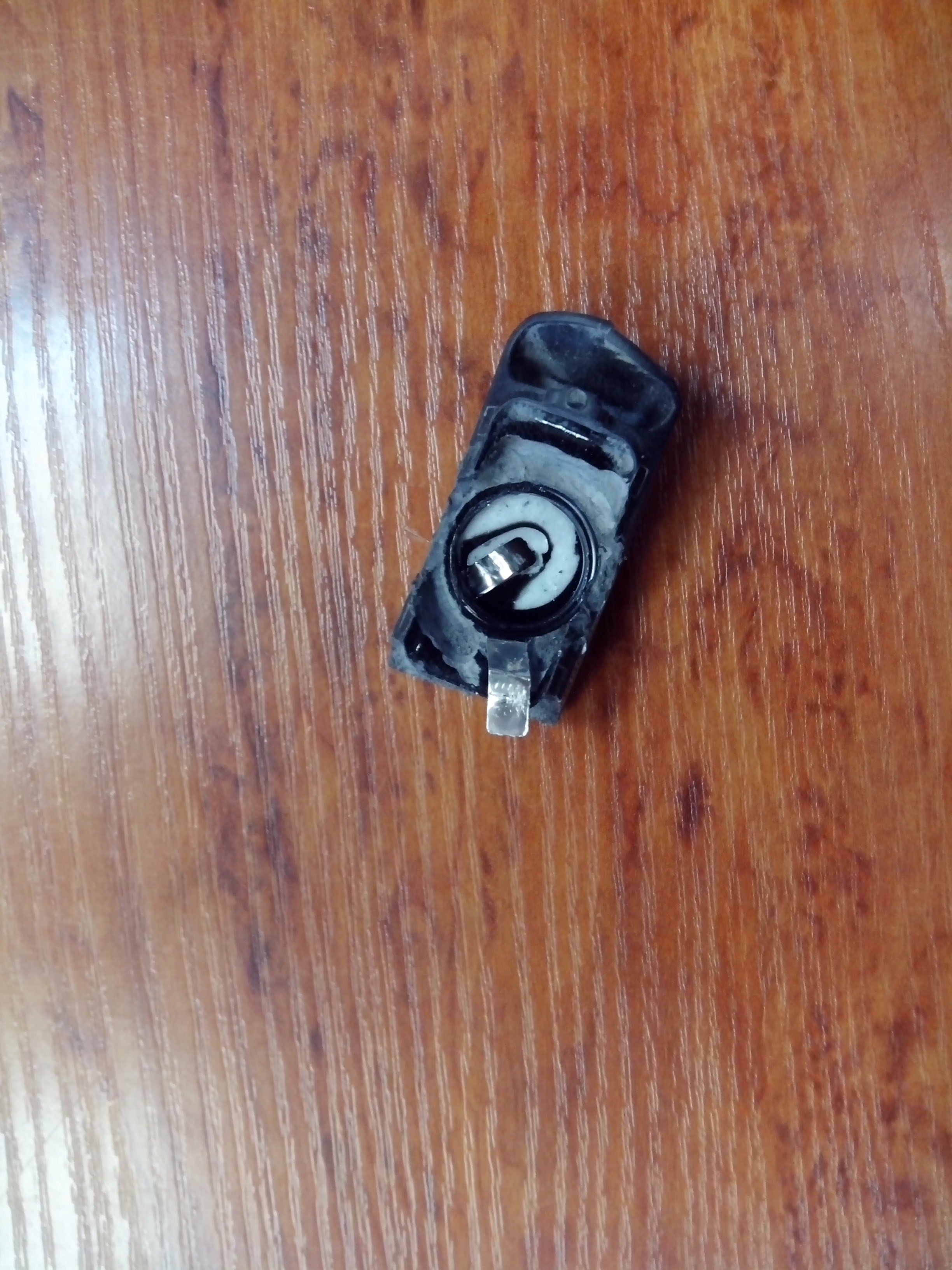

3.jpg не пойму куда подпаяваться. походу переборщил.
может кто нить места припайки указать на рисунке? буду ооочень благодарен))
Anakin
797
Челябинск
  1. BMW R 1100 RT
Есть сплавы для низкотемпературной пайки, например, сплав Розе. И нужно паяльник выставлять на сто с небольшим градусов. Понятно, что паяльник из хозмага не годится. Проще обратиться к любому спецу по ремонту электроники или опытному радиолюбителю. Они знают и какой флюс поможет, и сплав Розе у них всегда найдётся в загашнике. Паять элементы питания - обычная практика. При контактной сварке нагрев тоже есть, так что не переживайте.
Жду свой GS 11 года. Походу, мне тоже предстоит эта операция. Но мне проще - у меня производственная лаборатория своя, для ремонта электроники :)
походу переборщил
Злой был что-ли? :smile:
По любому надо копать дальше, но осторожнее! Где-то найдутся обрывки контактов. Смотри по расположению и по фотографиям, чтобы найти который из них плюс. Или ориентируйся по плате - минус обычно занимает гораздо больше площади на плате (общий принцип). Плюсовый на фото сверху (это кстати тоже общий принцип, плюсом кверху все таблетки ставятся). Посмотри, не порвал ли где дорожку отверткой?
