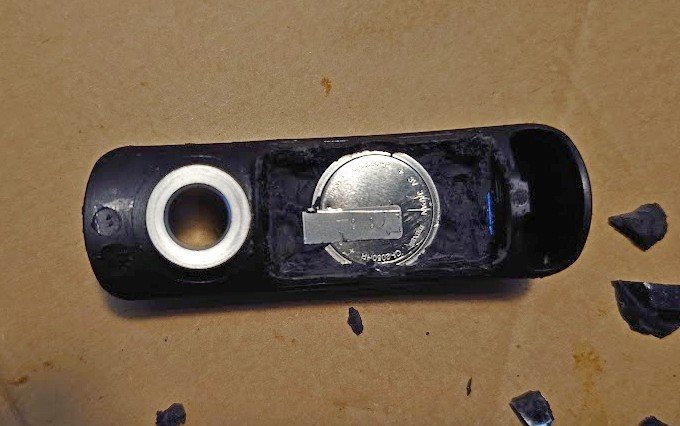

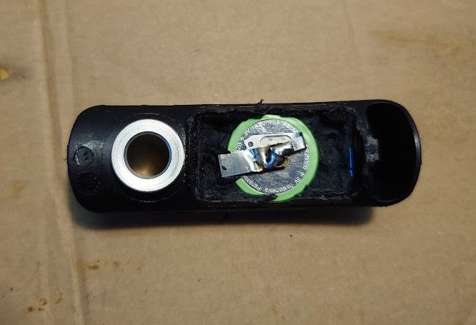

Вот у меня периодечески отваливался то задний то передний датчик во время езды. В понедельник отвалился передний с индикацией краного колеса и желтого треугольника.
Я уже к этому готовился с зимы и купил батарейки 2032 с лепестками.
Когда снял покрышку и разковырял датчик (довольно легко), там оказалась батарейка 2050, как на ГСА (может уже меняли?).
Снял старую батарейку и померял напряжение - показало 3.05 В, что как бы и не мало.
Да ладно, поставил свежую 2032.
Засиликонил черным силиконом и завез на монтаж.
После установил колесо и после первого заезда, давление так и не появилось.
Так что, датчику капут?
Часто они накрываются?
Заказал с алика пару за 22 евро.
буду менять, хоть и с их заменой бывают траблы.
