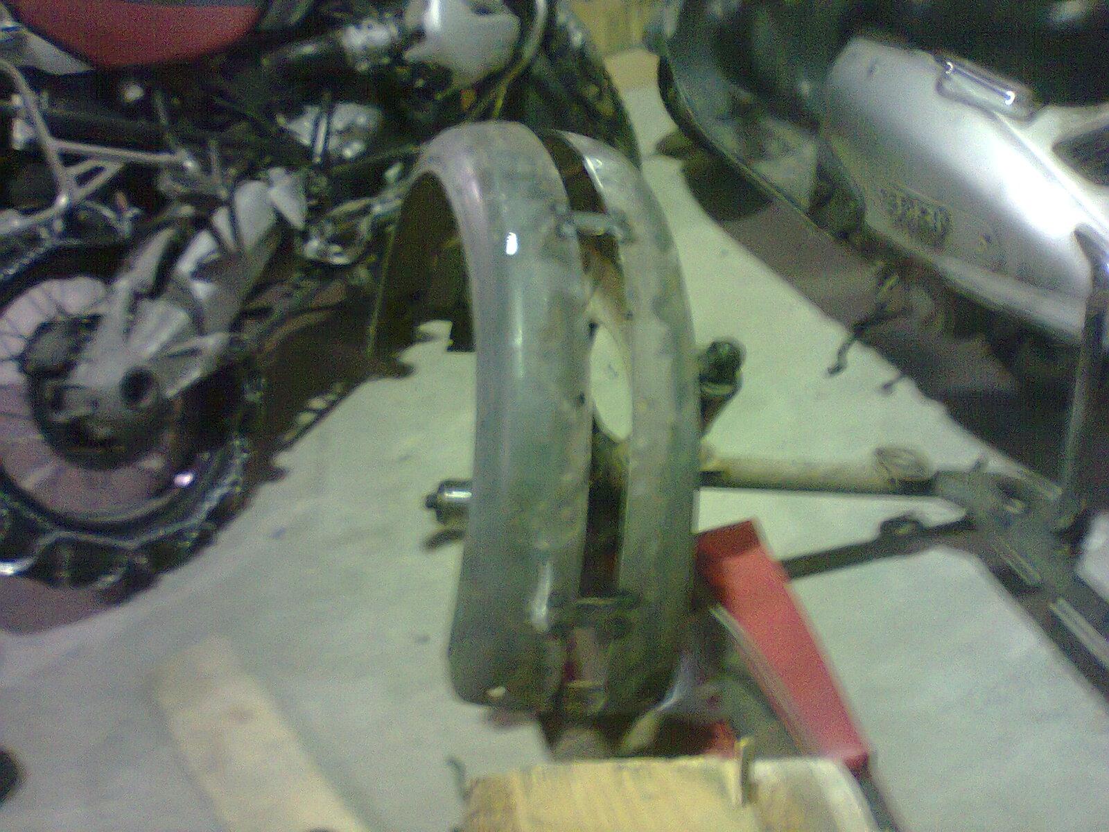

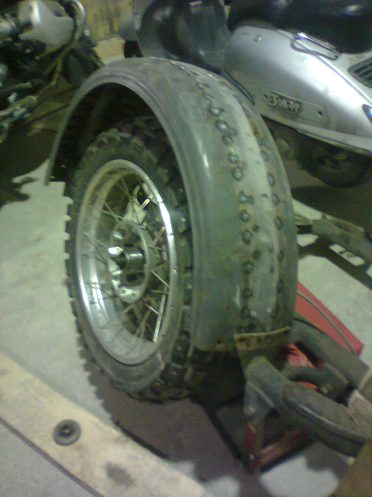

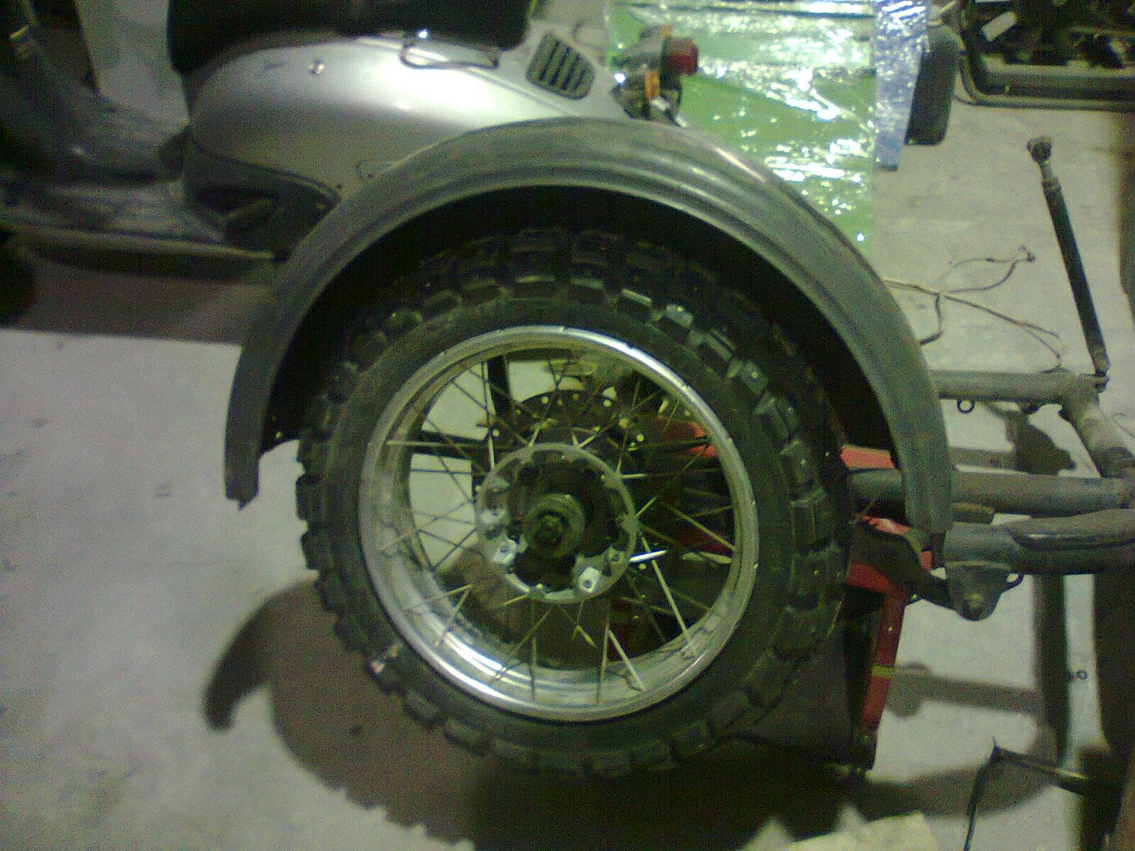

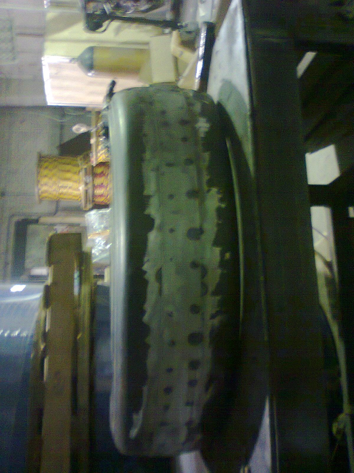

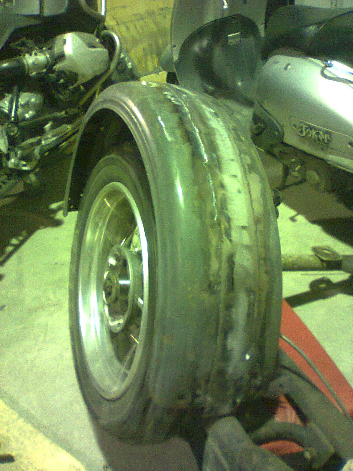

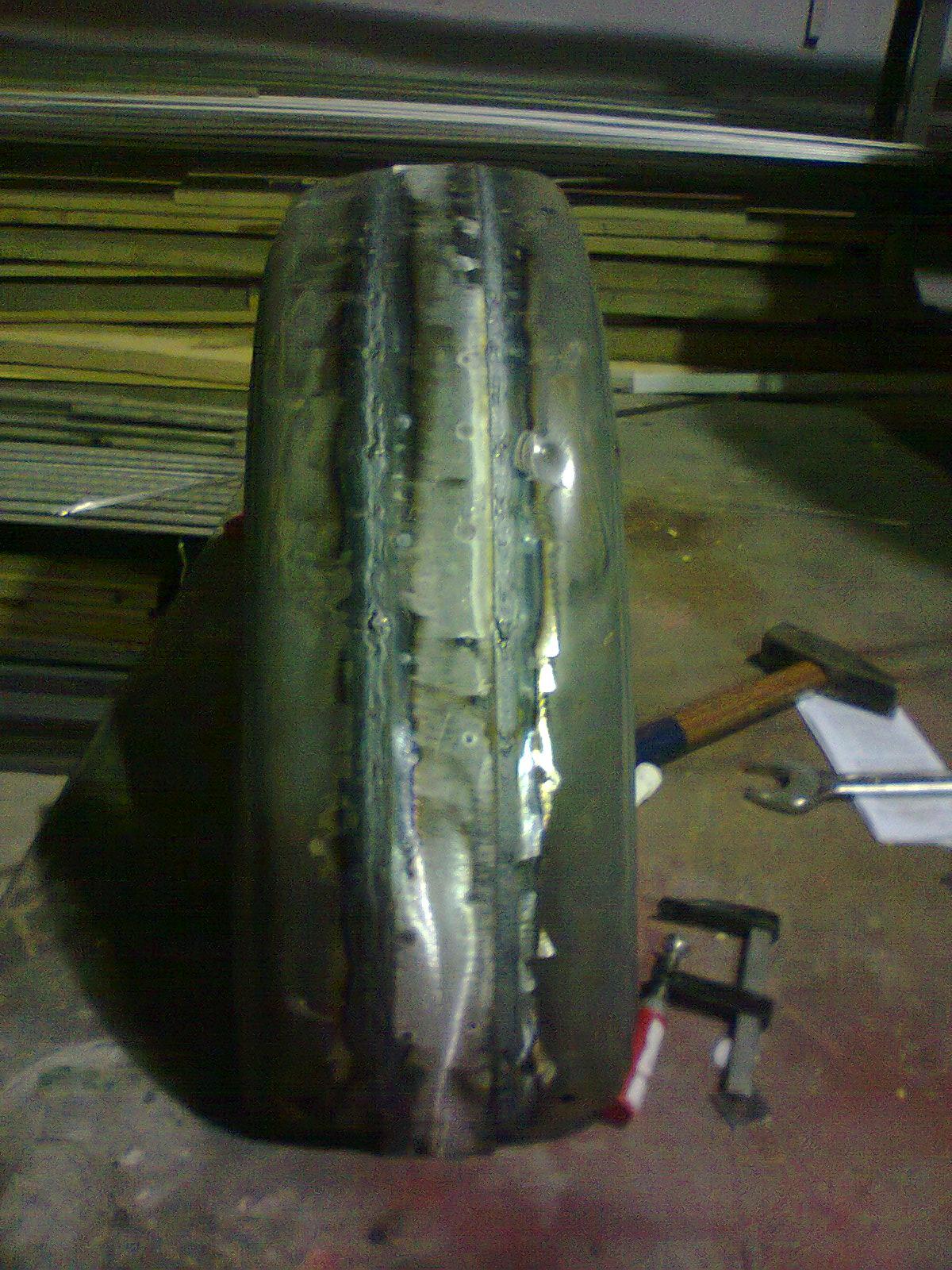

вот как то так мы боролись с крылом )))))
произведена расшивка и разварка на 5см

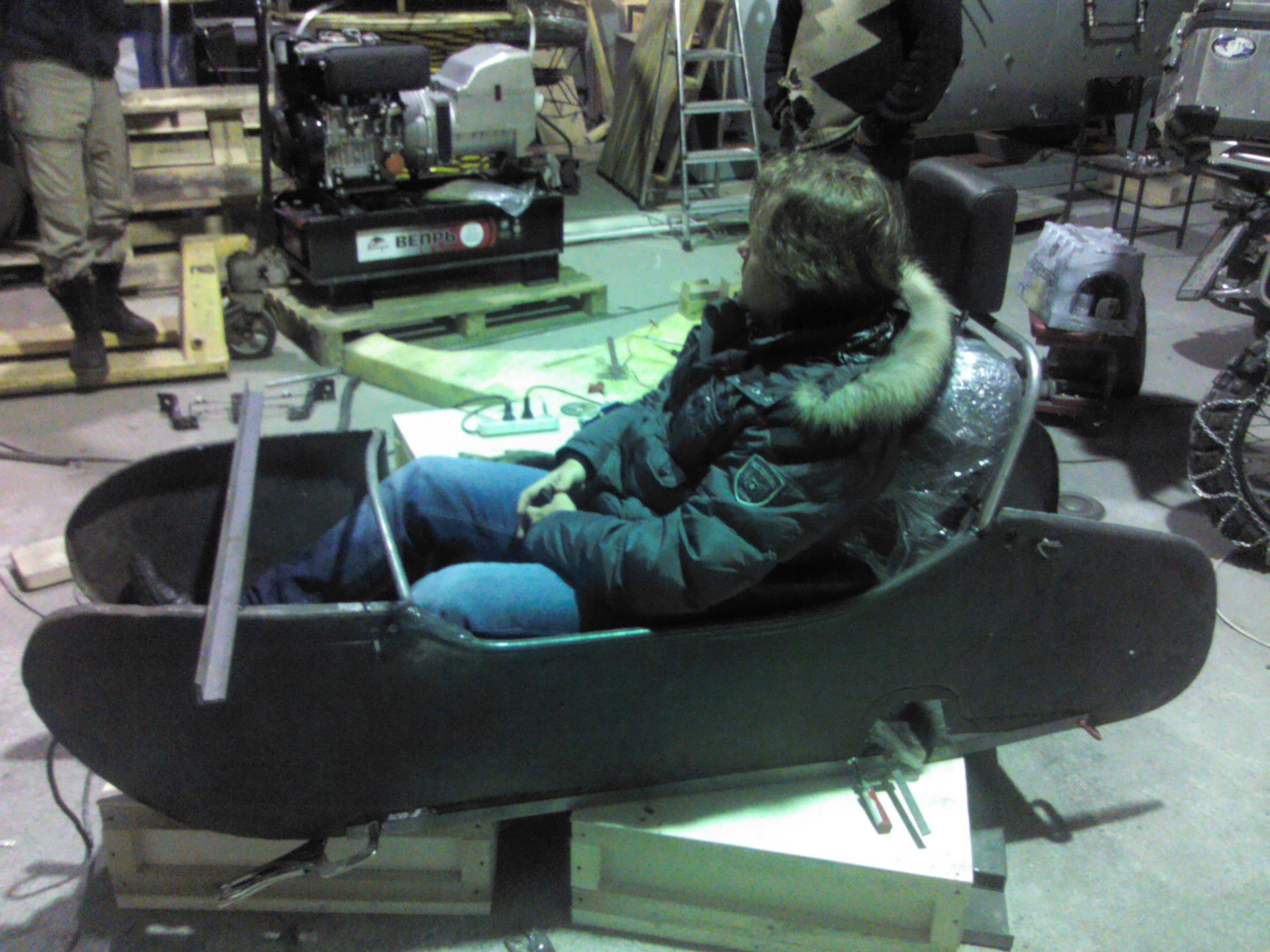

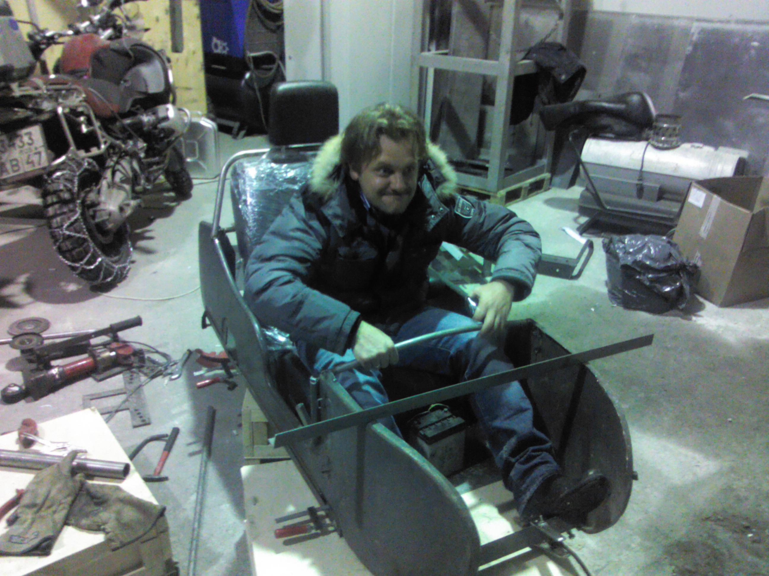

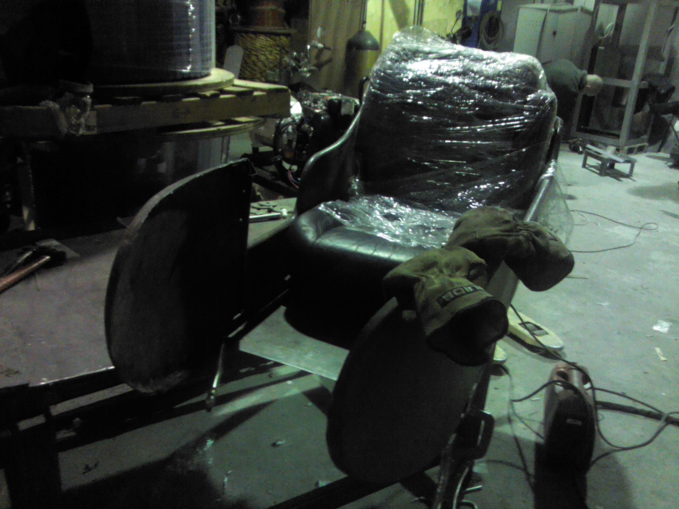

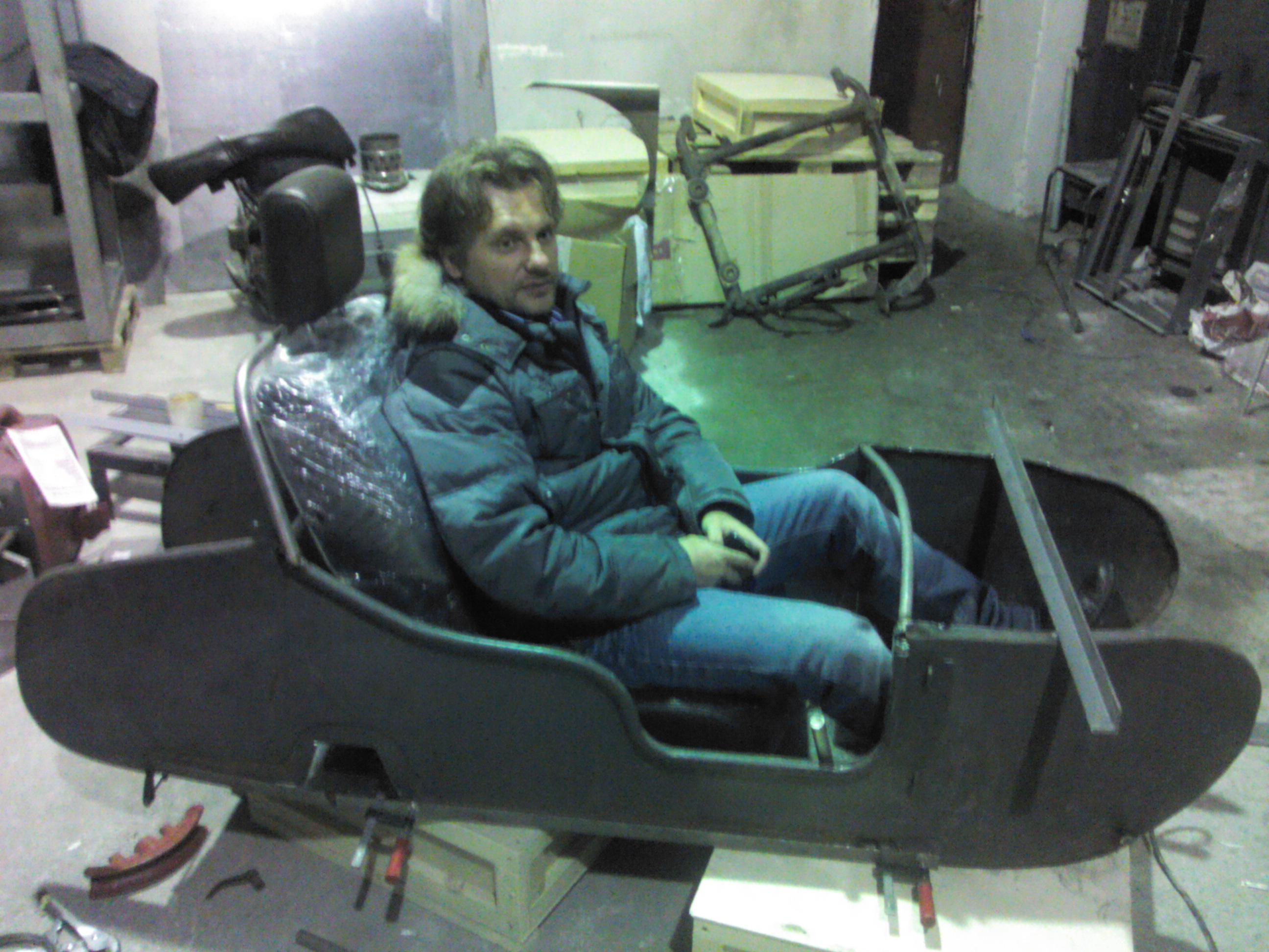

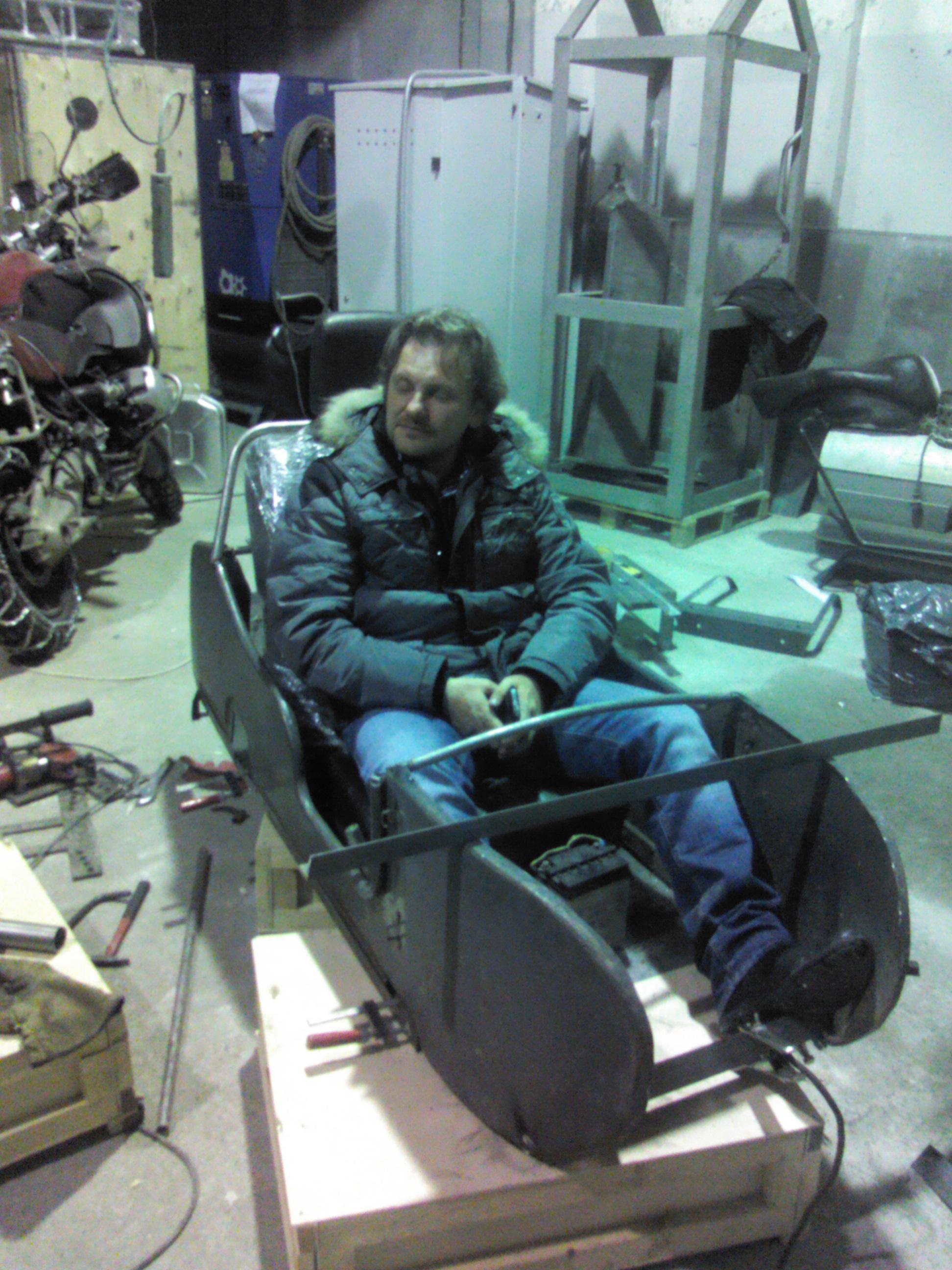

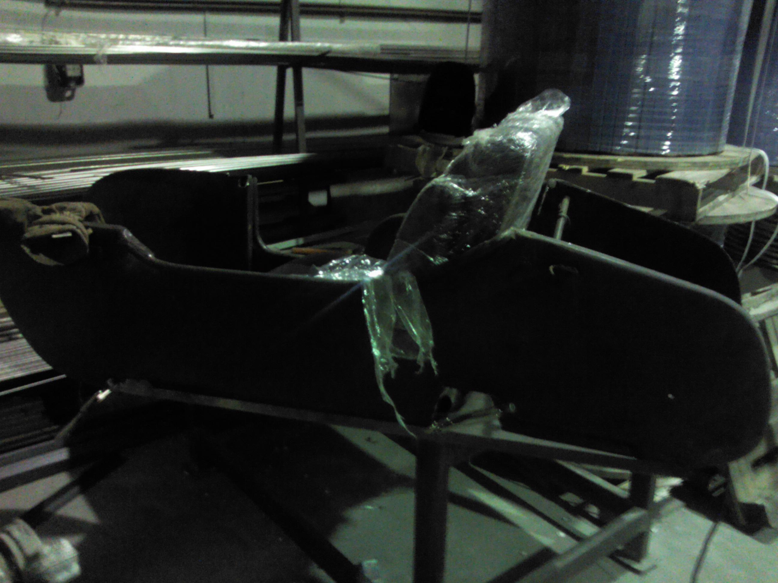

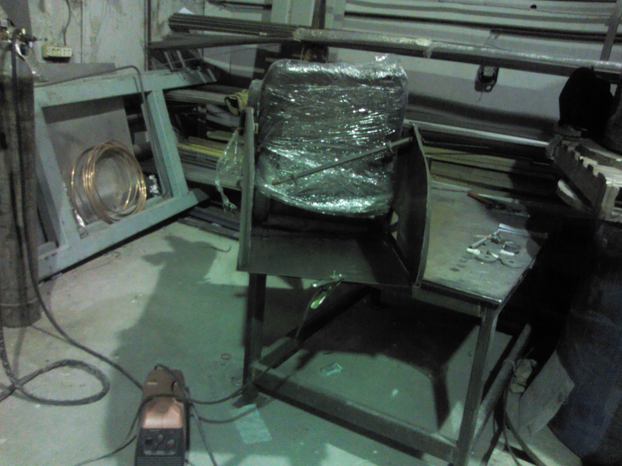

в нашем ателье производится перестройка коляски
в данный момент как раз адаптируется мега сидушка и варится новая расширенная ванна

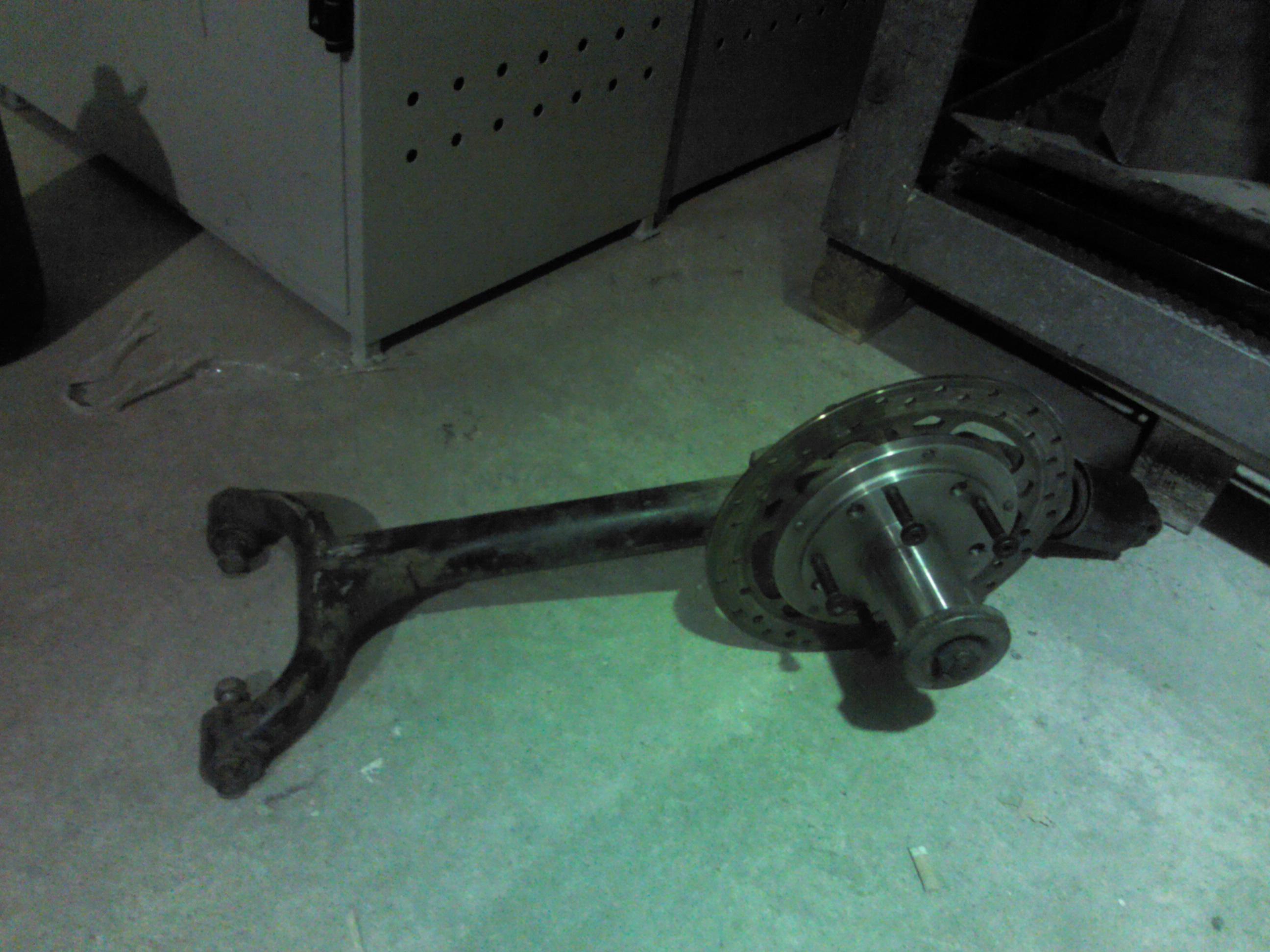

в мега ателье у Вовы и Даника 127 происходит процесс строительства подрамников к мотоциклам
фото чуть позже выложим

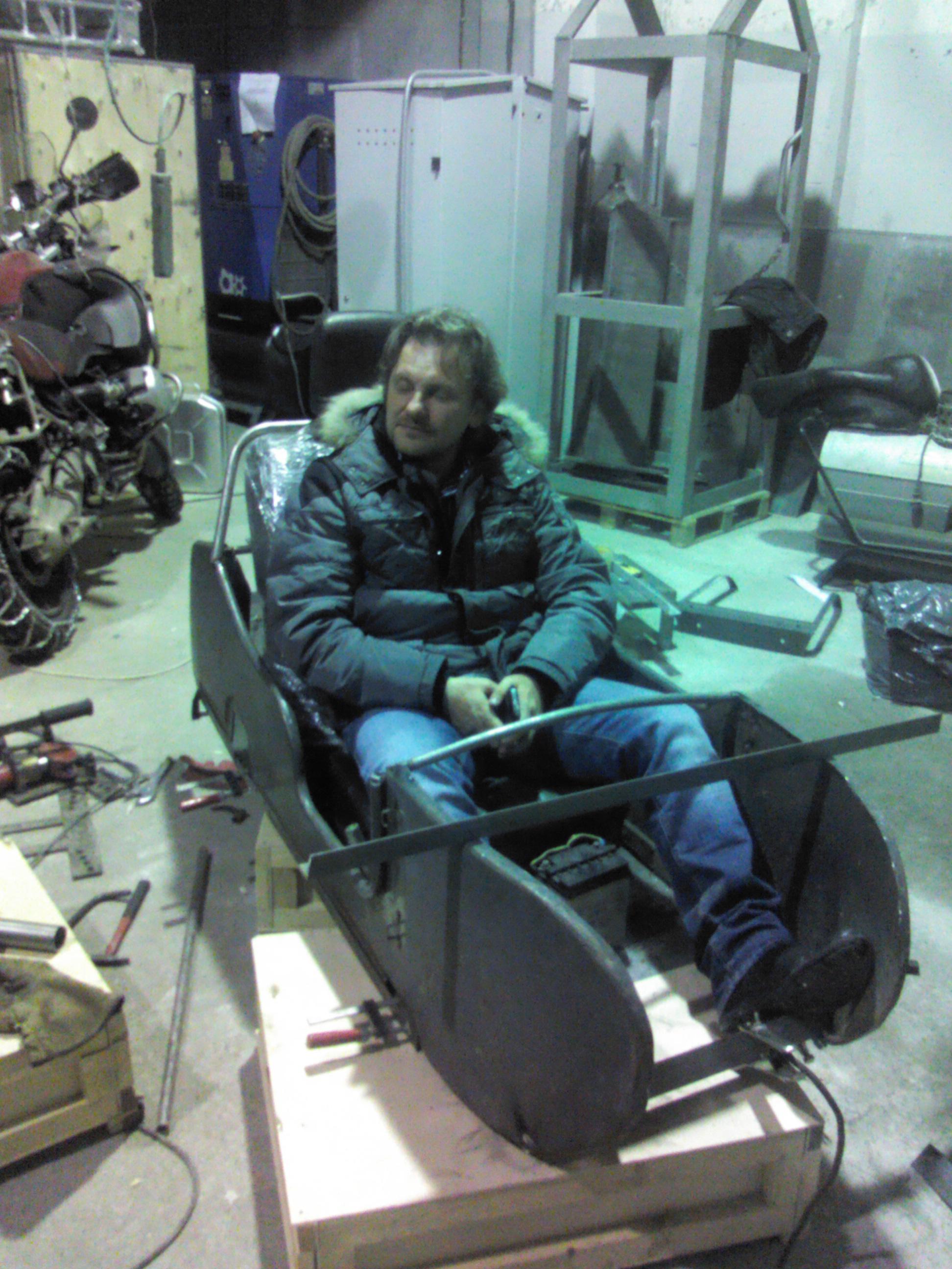

счастливый обладатель тазика - попробует предлагаемый типоразмер
и пытается высказать что он хочет получить)))))
а главное радость от катания на электроприводах кресла она просто непередаваема )))))
