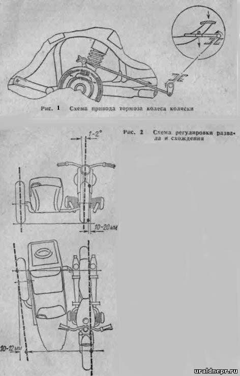

это не резина, шипы скрежечут. но она действительно не регулировалась. не подскажешь, как лучше выставить развал? в книге по уралу пишут 1,5-2 гр. коляска заваливается наружу от мотоцикла. но это урал. здесь мне кажется логичным наоборот, заваливать их чуть домиком т.к. из-за длинноходных подвесок если мотоцикл с коляской (без седока) ставишь вертикально параллельно, когда садишься на мотоцикл, он чуть заваливается влево. надеюсь, понятно написАл. :)
Сход развал если регулировать по правильному то вот по этой схеме http://bmwclubmoto.ru/attachment.php?attachmentid=6193&stc=1&d=1329839516
, правда я чуть чуть по другому делаю, мотоцикл под нагрузкой выставляю горизонтально, а схождение - на чистом кафельном полу начинаю катать вперёд, назад и задней тягой, которой регулируют схождение ищу положение при котором резина перестаёт скрипеть, при правильной регулировке, при отпущенном руле, во время движения, мотоцикл не должно ни куда тянуть.
    40.3 KB · Просмотры: 873

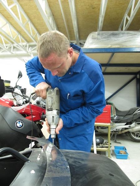

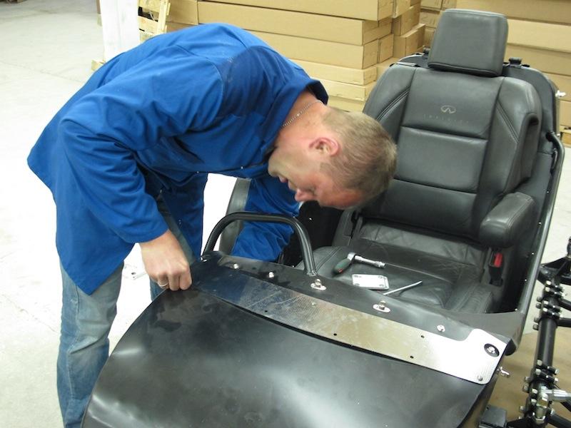

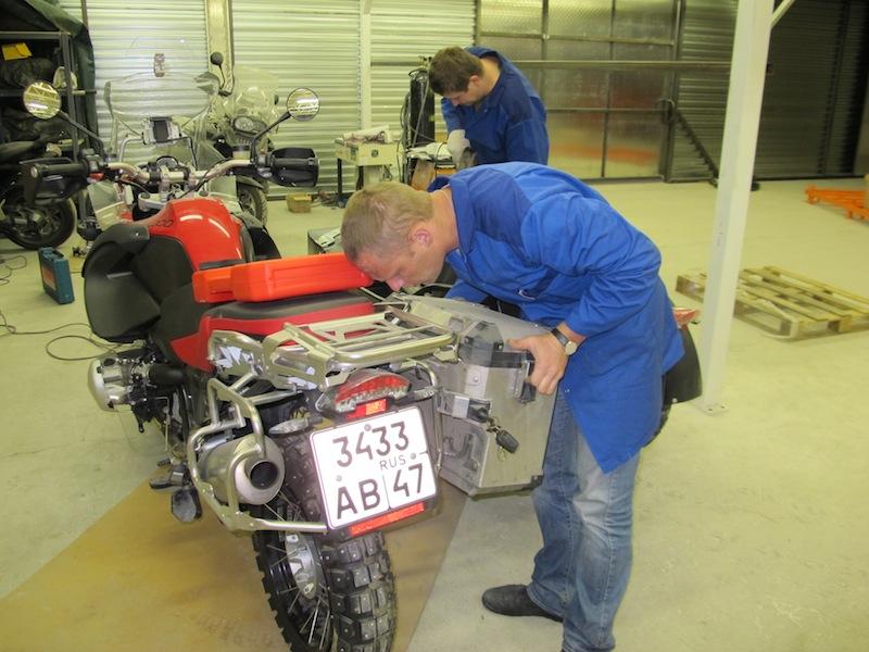

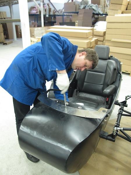

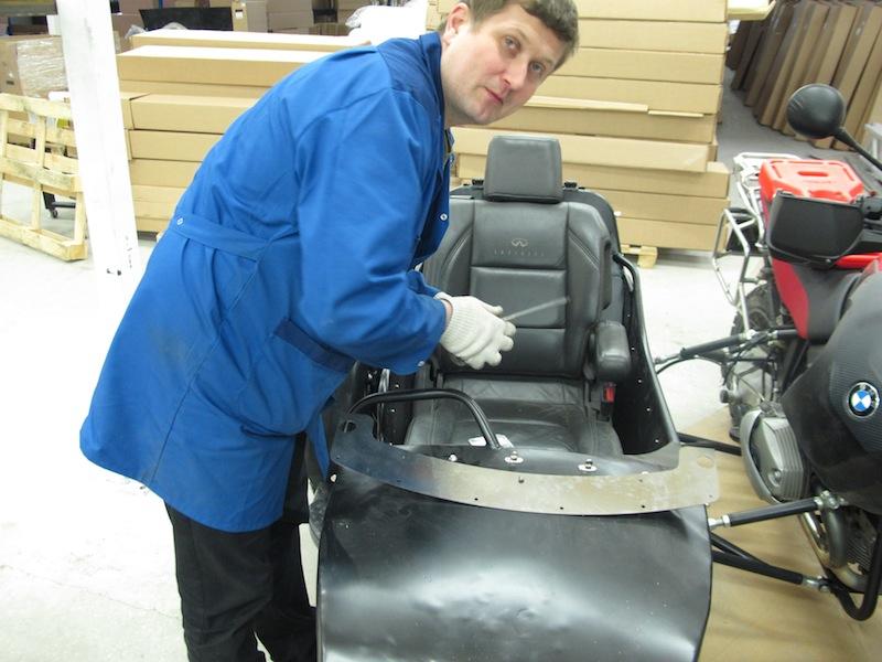

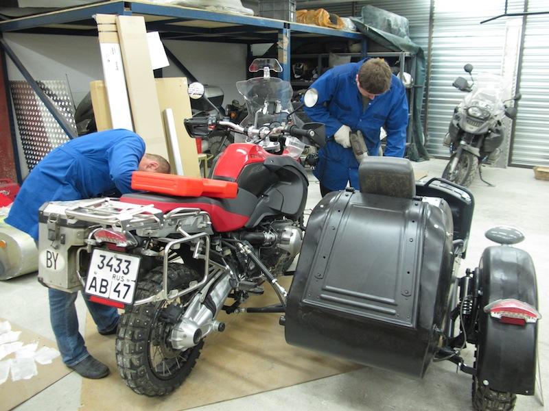

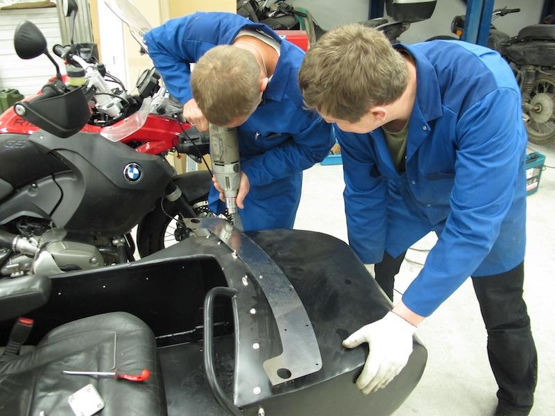

Навещал сегодня Союз-Мото-Сервис с инспекцией - должен признать что во-первых все работают, во-вторых явно видны следы прогресса как инженерной мысли так и воплощения этой самой мысли в жизнь. Правила ношения спецодежды не нарушены, цветовое решение согласовано. )))))))))))))))

makroman
9,936
у и где сегодняшний ролик обещаный?
Рано ещё, непотописька!
Нужно доделать, чтобы конфетка получилась, и тогда уже показать общественности.
Сопроводил вчера Игоря до Володарского моста.
Хорошо получилось. В принципе, поставить подогрев коляски, музыку, мониторчик дюймов на 17-20, ДВД с ПСП, и я готов ехать в этой коляске на Элефант в след. году. )))

Trimix
1,043
Санкт-Петербург
  2. BMW K 1200 LT
да наблюдал я сегодня сей шедевр
внушительно получилось
обладатель старательно пытается затолкать его в наше достроечное ателье
придется соглашаться и брать
Рома привози монитор ПСП и ДВД встрою
ааа ну и музычку не забудь
