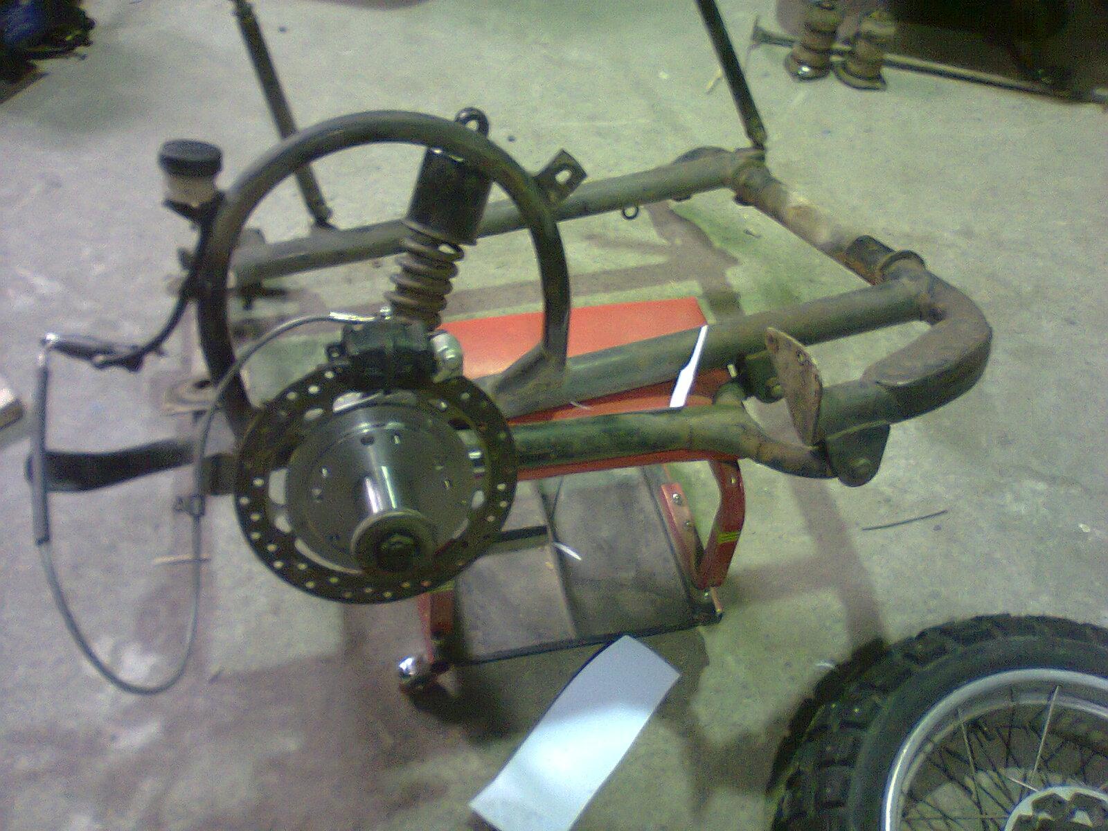

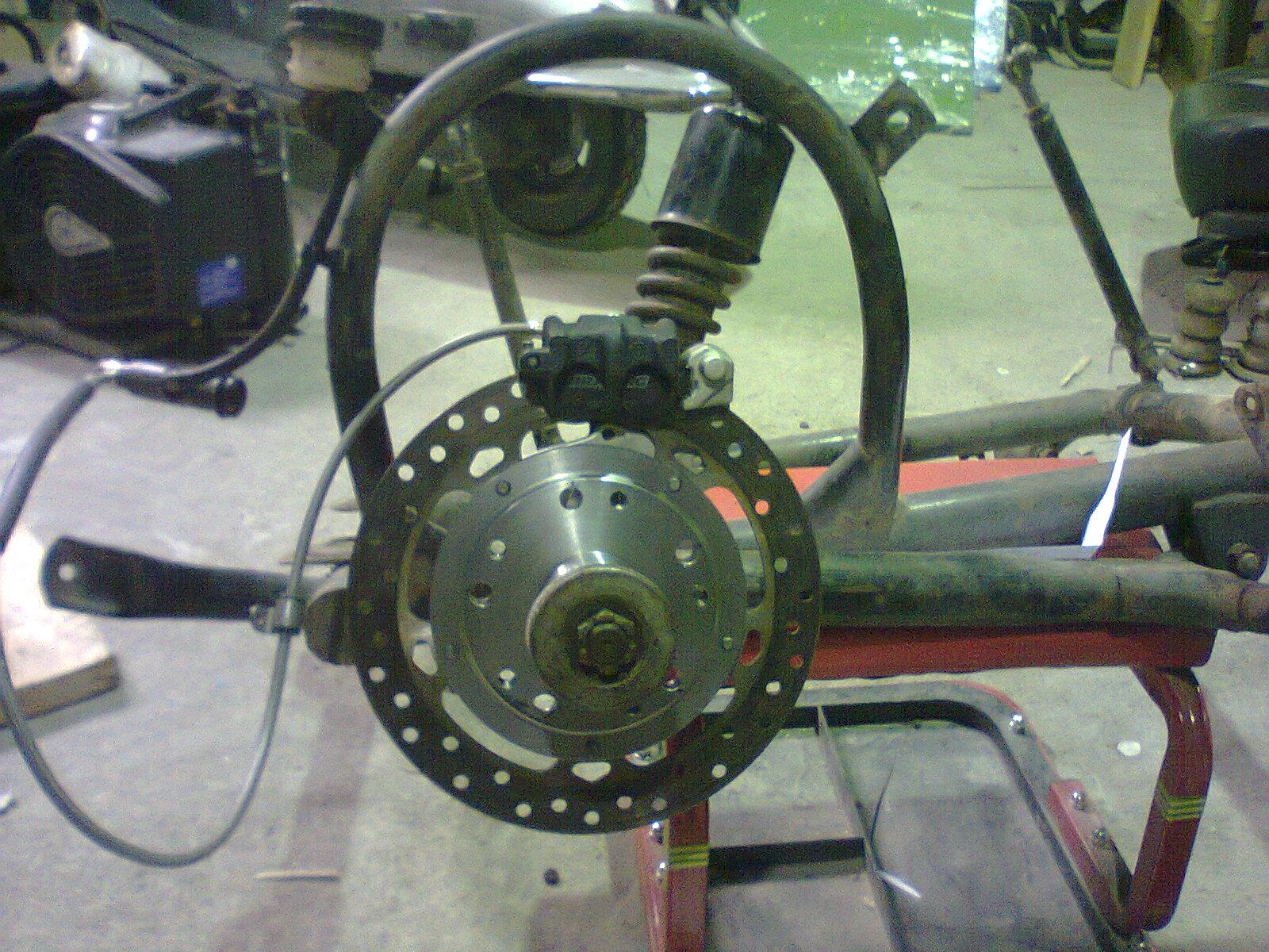

на данный момент спроектировано(Тримикс и Со) и изготовлено (Вова и Даник) новая ступица на которой стоит тормозной диск и туда же монтируется Гусевое заднее колесо - промеряны все выноса и отступы закуплены подшипники и сальники (колесо как видите уже стоит и крутится по штатному)
в настоящее время производится проектирование и изготовление адаптера тормозного суппорта - и попутно с этим разварка и переделка крыла (колесо то шырше штатного)
остальные секреты не скажу))))

А тормоз на коляске будет?
да, делаем.
