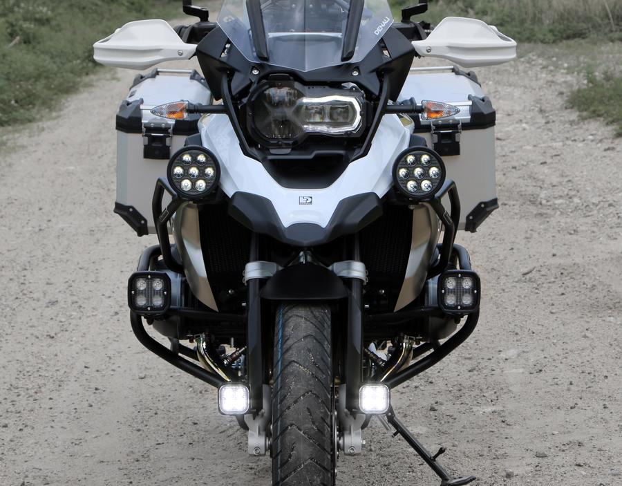

и так, мне весь комплект дополнительного света обошелся в 13 тр, проводку резать не надо, все работает.
v1adimir
875
8
Мск
  1. BMW R 1250 RT
чо поставил?
з.ы. хочу себе на вилку ишо замутить
вот так

У вас генераторы запасные есть? Начинаю переживать за мотоциклы с 2-3 парами мощных фонарей...
