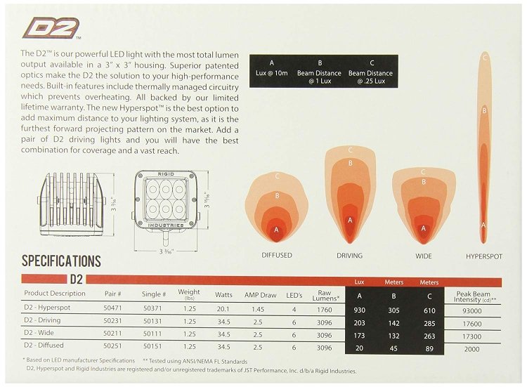

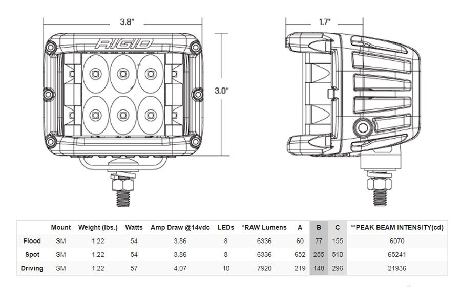

теперь точно пошлю! я посмотрел характеристики) да разница 17Вт (SAE) против 47! так лучше дальний брать? или ближний? Разница в дальности света?
Texas
2,012
32
  1. BMW R NineT
  1. BMW R 1250 GS
  2. BMW R 1250 RT
Все зависит от целей и задач. На сайте есть возможность сравнить свет нескольких моделей, там есть линейки в двух плоскостях.

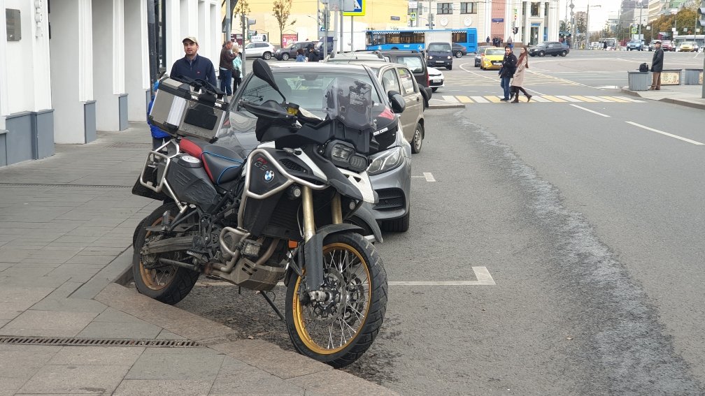

Лучше бери водительский свет. Я себе на f800gsa поставил эти https://rigidindustries.ru/product/262313/
Диаграмма светораспределения у них поинтересней будет, особенно если езди по неосвещённым грунтовым дорогам. Они освещают хорошо обочину, прекрасно бьют в даль. В отличии от ближнего/дальнего света у водительского распределение идёт в том числе и в вертикальной плоскости (т.е как у рабочего света). У меня установлены с модулем BG CanPowerModule (это модуль управления доп электро оборудованием и сопряжения с CAN шиной) и настроены на работу от штатных кнопок мотоцикла. Есть несколько режимов работы. При моргании фарами фары доп света моргают в противофазе с дальним светом, что добавляет заметности на дороге. По желанию можно настроить даже стробоскоп, но я настраивать не стал за ненадобностью. На мой взгляд это самый класный вариант для 800ки из-за ограниченного пространства для монтажа (мало точек, при креплении на которые фары будут защищены при падении). На 1250gsa же, напротив, есть удачные варианты крепления на штатные дуги. Спроси у @mika он себе такие поставил. Где-то была фотка с его фарами на 1250gsa
Отправлено с моего SM-G965F через Tapatalk
lexaria
93

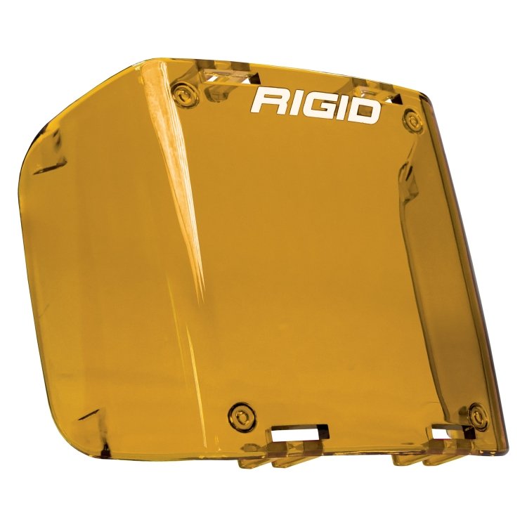

Немного информации по фарам. Водительский свет потребляет больше энергии ок 70Вт, но он и мощнее. К фарам риджит есть защитные накладки как на фото ниже. Я себе купил янтарные, хотя есть и прозрачные.
