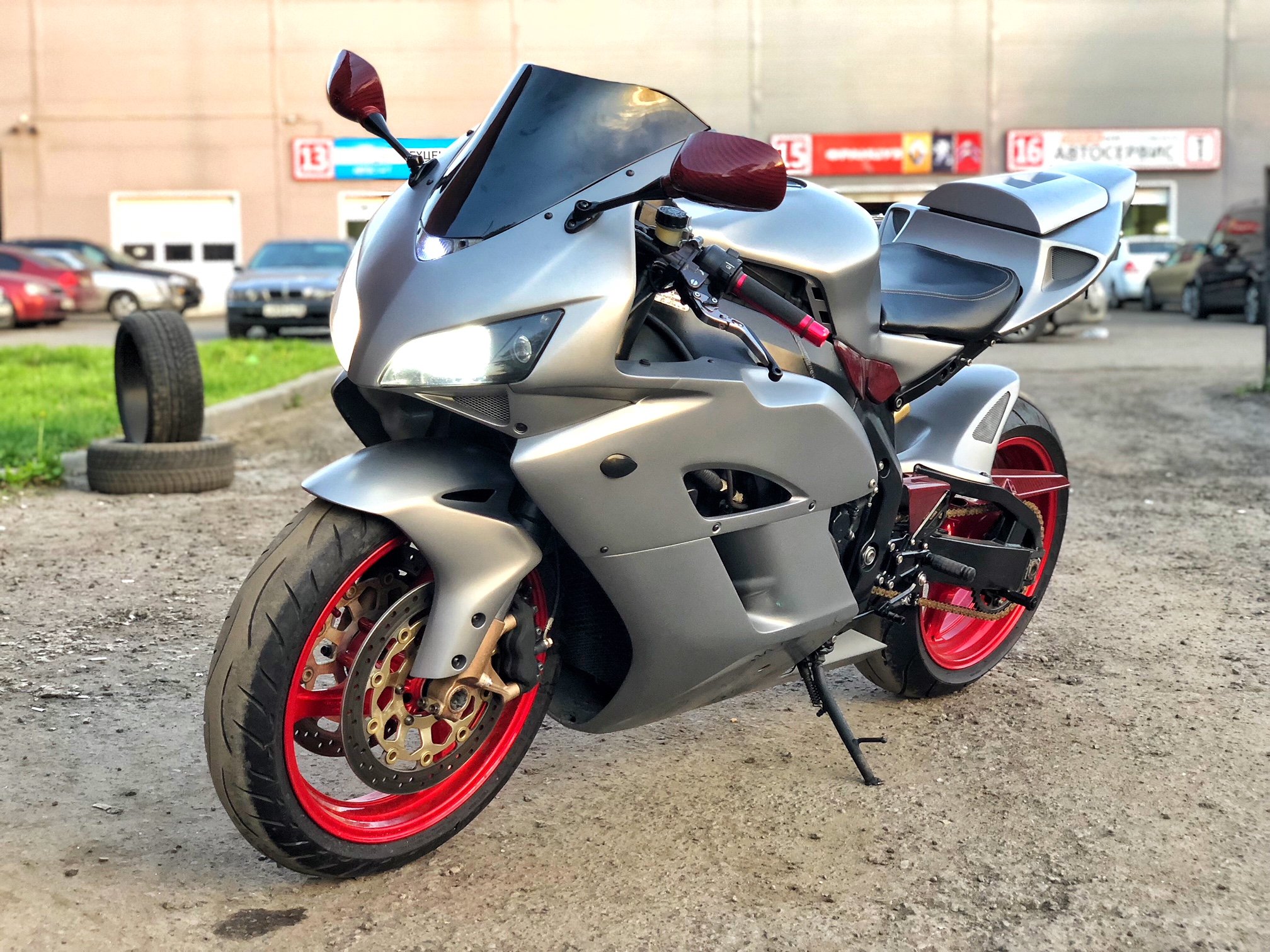

Доброго времени суток. Не знаю на сколько это доп, наверное больше доработка, долго думал что делать с крылом и плугом, в аквапринт, карбон оригинальный или покраска, в итоге после примером карбона его все равно не видно из далека и не ясно что там у тебя, решил покрасить, больше иплись с цветом, с этим NB5. но в итоге нашли эту смесь и вот что получилось, смотреться стало интересные и шири чтоли как то !) Кто видит говорят поставил что ли, то есть что раньше стояло ни кто не замечал!)) сейчас хагер на подходе.

А где красил? сам?
redburn
86
Контактами такого знакомого надо бы поделиться :)))))
да без проблем и подборки и маляра скину ! кому надо в личку пишите, тут больше человек нужен который подбором краски занимается, так как коды мото красок БМВ вовсе не пробиваются у многих, а кто то при их названии говорит таких не существует, но это все гон оказалось(((
вот еще интересная совместная работа, диски окрас кэнди, пластик ауди рс, и рама и железо в порошке...был 2004 счас аки новый!))

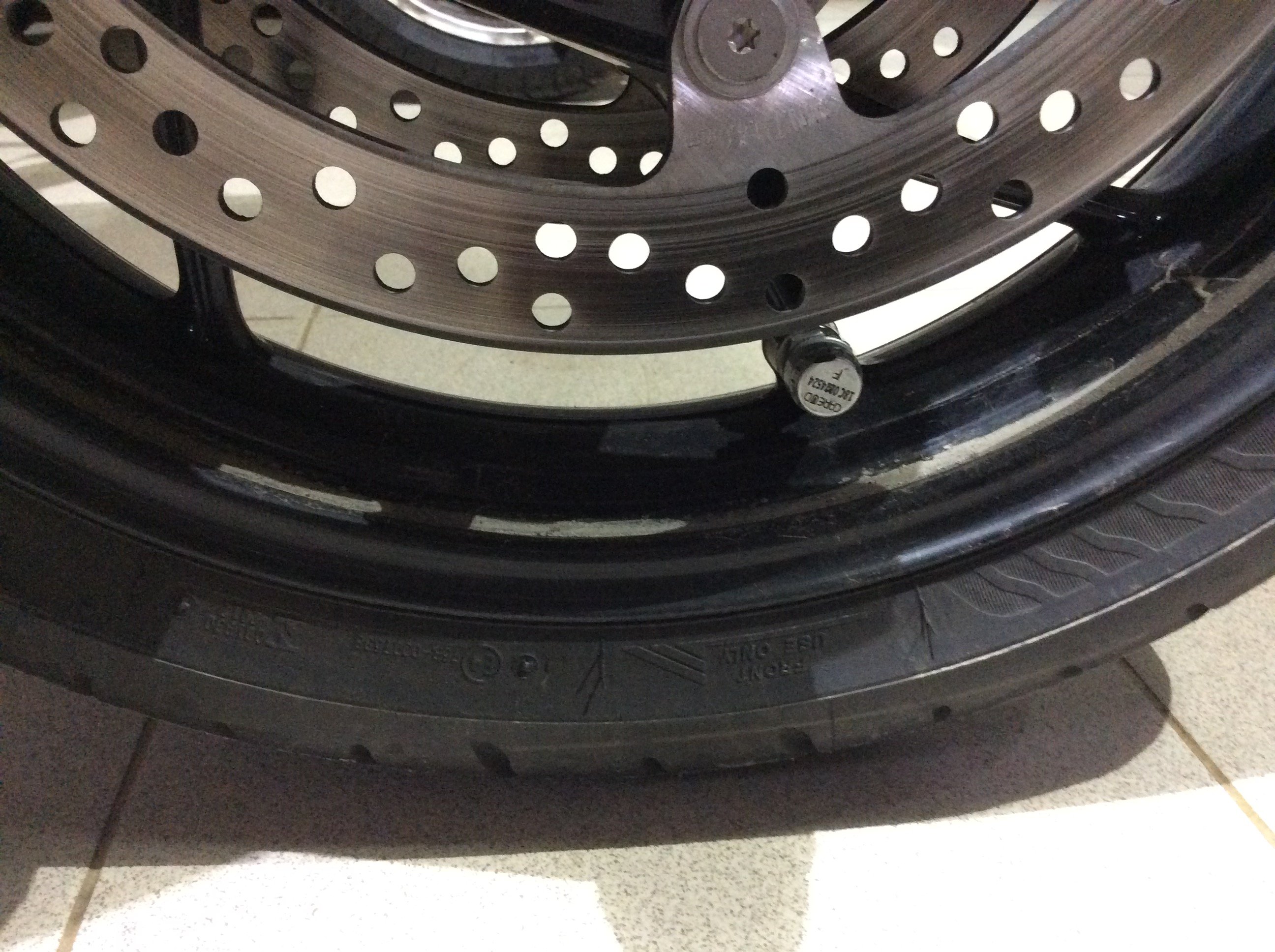

Стоит не на XRке, а на гусе. Я про систему, что достойная! Ниппель миниатюрный, мешать не должен (по возможности сфотаю), монитор над приборкой живет, при заказе, два варианта диаметра предлагается...

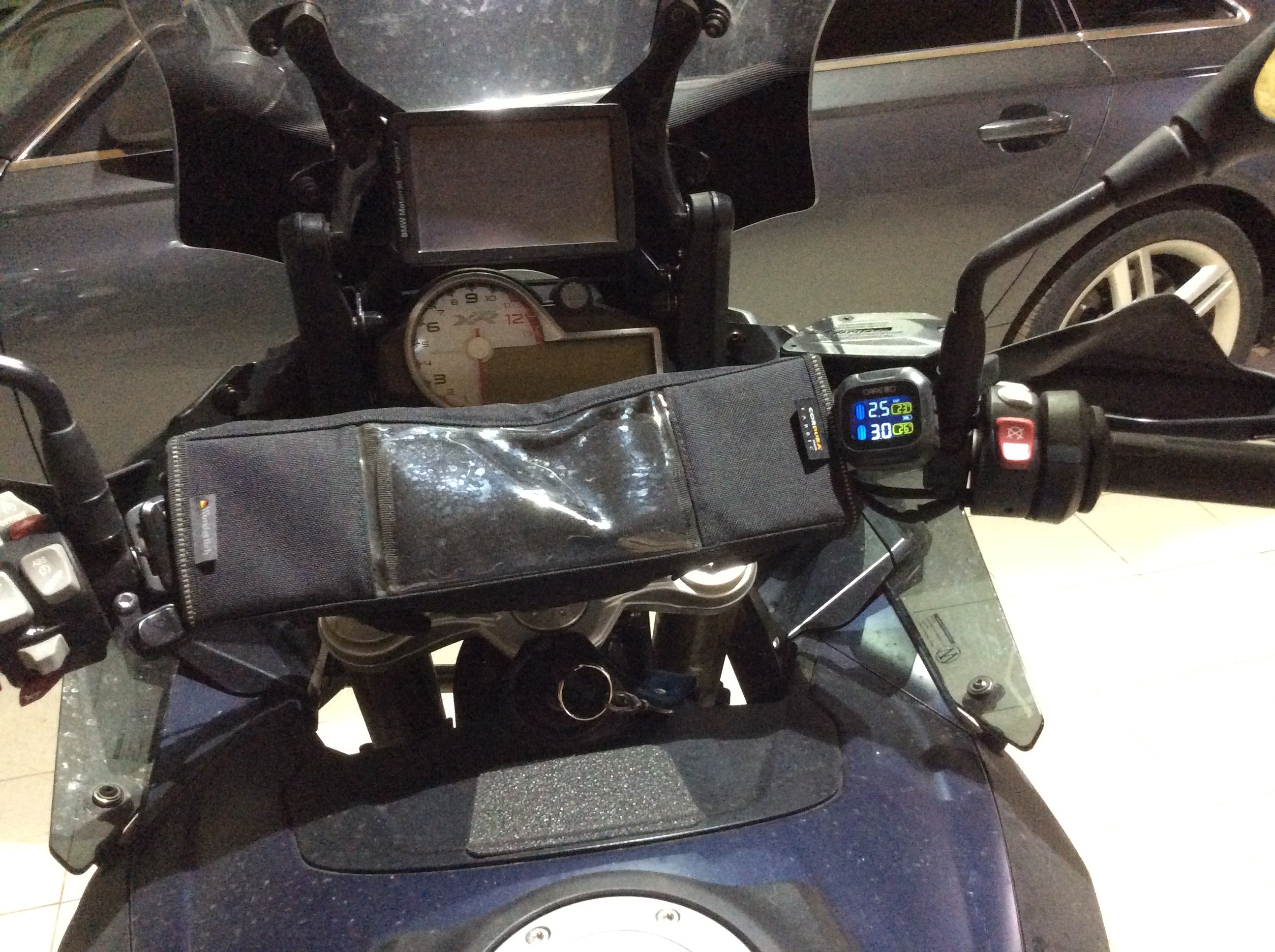

Меня скорее волнует размер, положение и сохранность монитора на руле (от людей и от влаги). + колхоз по проведению к монитору проводов питания. :pardon:

Крышечки на ниппели с Али не в пример проще ставить:):wacko3::drinks:

3990728F-FC3B-4436-B03B-47980A227CB2.jpeg E641504F-0132-449C-A34C-9F4E6D86155D.jpeg
Пока вот так разместил. Проводов нет. Воды не боится. Руль поставил от вундера, плюс ещё укоротили по одному сантиметру с каждой стороны. В пробках стало значительно лучше, на рулёжку ни как не повлияло, на мой взгляд стало даже удобней.

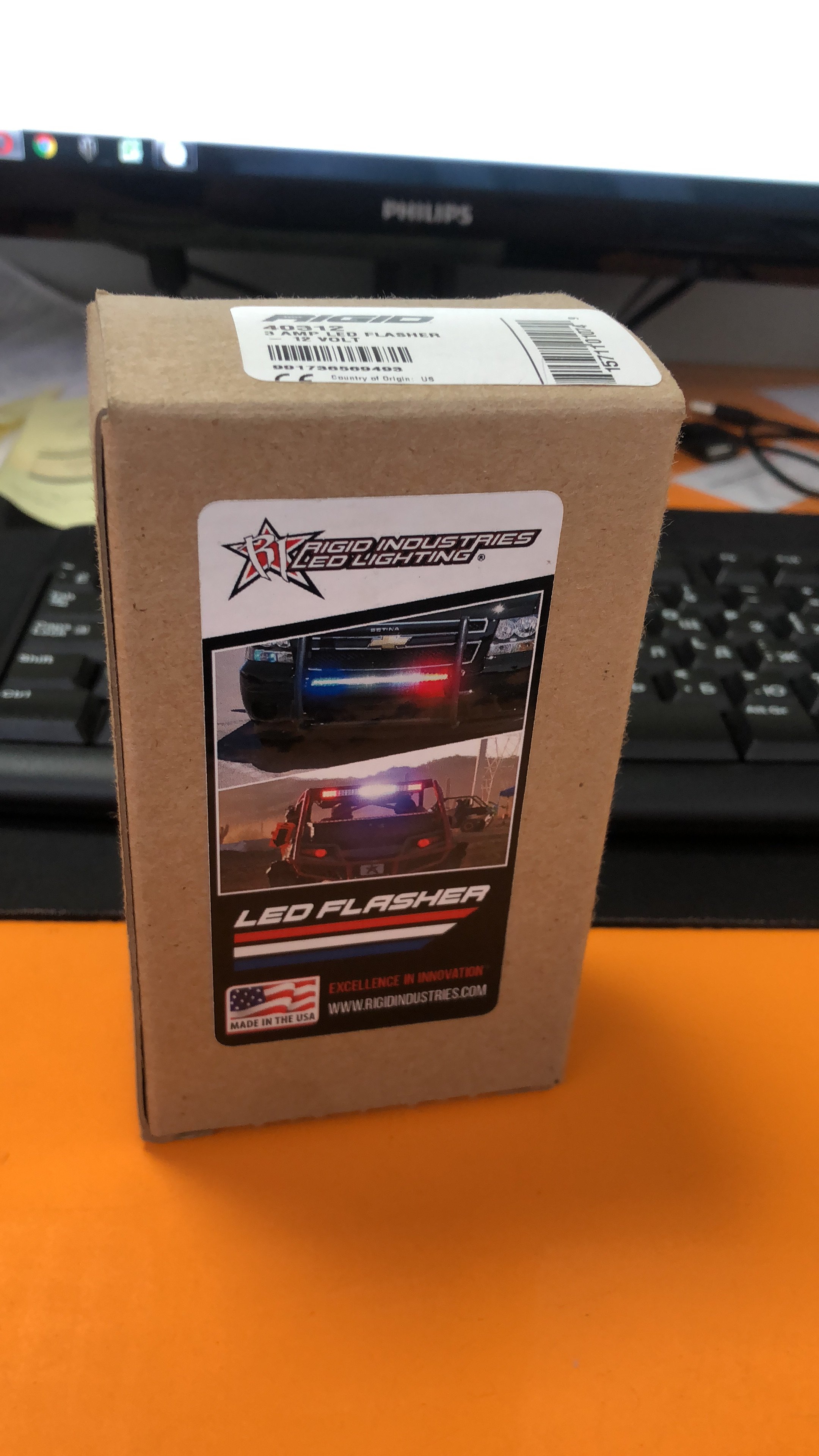

Доброго времени суток, продолжаем до оснащать ХеРа !))) И так дошли руки до установки стробоскопического блока, кому то это не нужная штука, а для меня маст хев ( на кс привык уже) + безопасность от не смотрящих по зеркалам. про закаоны демагогию не будем разводить, это не противозаконно, вы можете делать тоже самое пальцем с дальним светом! Блок от Риджита, такой же и у пролайта есть, один и тот же блок но разные бренды +-200 р разница, есть 2х и 4х канальные, для моей инсталляции понадобился 2х канальный 3 амперный, ( всякое гавно с али и прочего на помойку проходили не раз, онли проверенные бренды) 8 режимов работы флеша

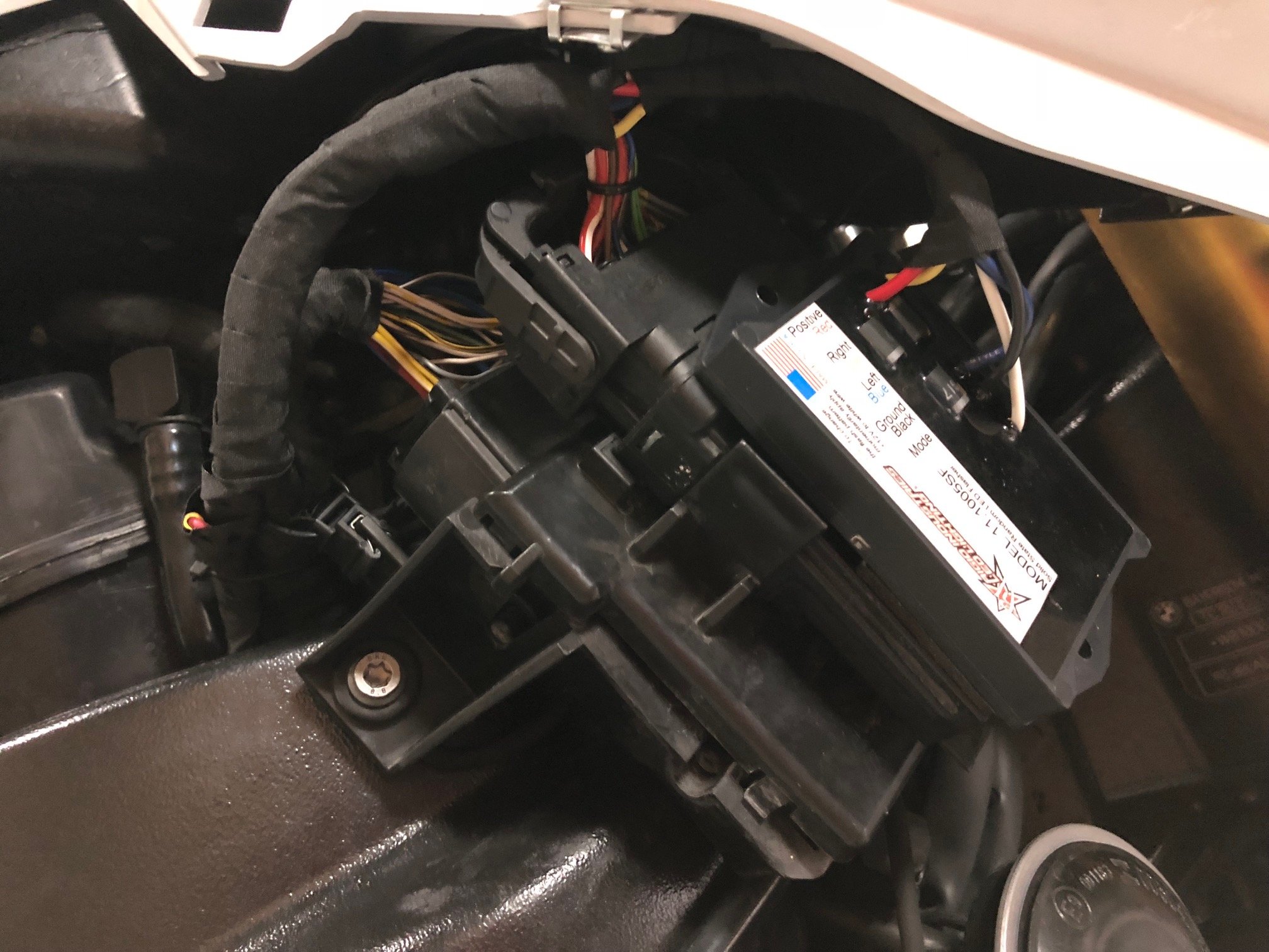

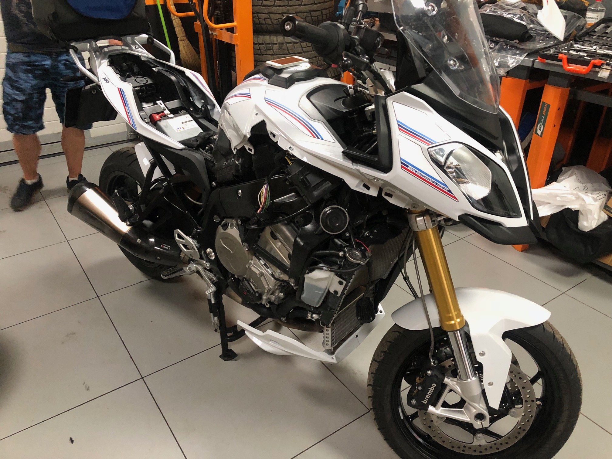

Дальше частично разбираем правую сторону, чтобы добраться до блоков управления, главное не спеша со спец инструментом для пластика, а так же на забывать ВД40 или силикон бразгать на защелки что бы вылезали быстро и без проблем.
Находим нужные провода и начинаем создавать проводку, оригинальничая изолента в помощь, паяльник и время, сам процесс описываться смысла нет нудно и долго!) Кнопка влючения возможна как скрытная установка так и нет, опять же куча вариантов, даже можно сенсорную наклейку сделать)
и вот так уже выглядит установленный блок в заводскую проводку,
ну и короткое видео тест как это работает ( подключал именно на фары по задумке, можно было и на доп посадить, ну вариантов куча возможна все от вашего желания)
видео по ссылке https://yadi.sk/i/vlL52bct3ZGiCB
еще вечерком сниму выложу, в общем как то так, если есть вопросы велком !)

Бюджет зависит от задач и хочу, начальный блок 2900, и пошло поехало, лампы, доп фары и прочее что хотите ))
Функции штатного света конечно остаются, ближний ближний, дальний дальний, и в момент работы строба еще можно вмешиваться пультом!
Ссылкой наверное не поделюсь, по соседству беру просто со скидкой, и гарантия год к тому же, в случае чего меняет без каких либо заминок и вые***, бренд svs, но и под другими есть, главное что бы диод был cree, цена комплекта на h7 цоколь 2500 р, да можно поставить вместо штатных и будите приятно удивлены что у вас есть свет, и в такой уже интерпритации с диодами есть смысл ставить строб блок, с лампами ильича это все тухлый номер, пока они разгоряться и отморгают их менять нужно будет!)))
