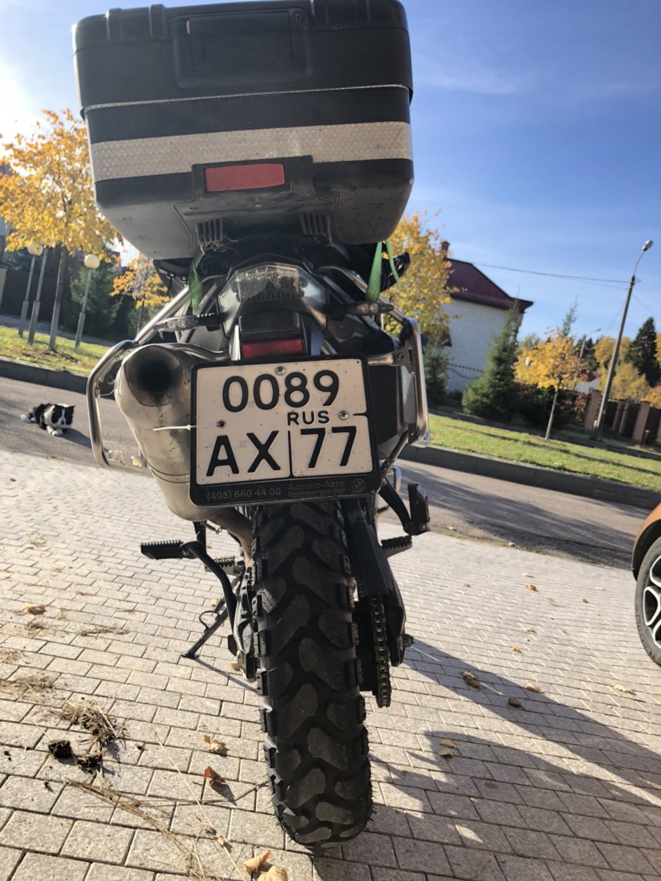

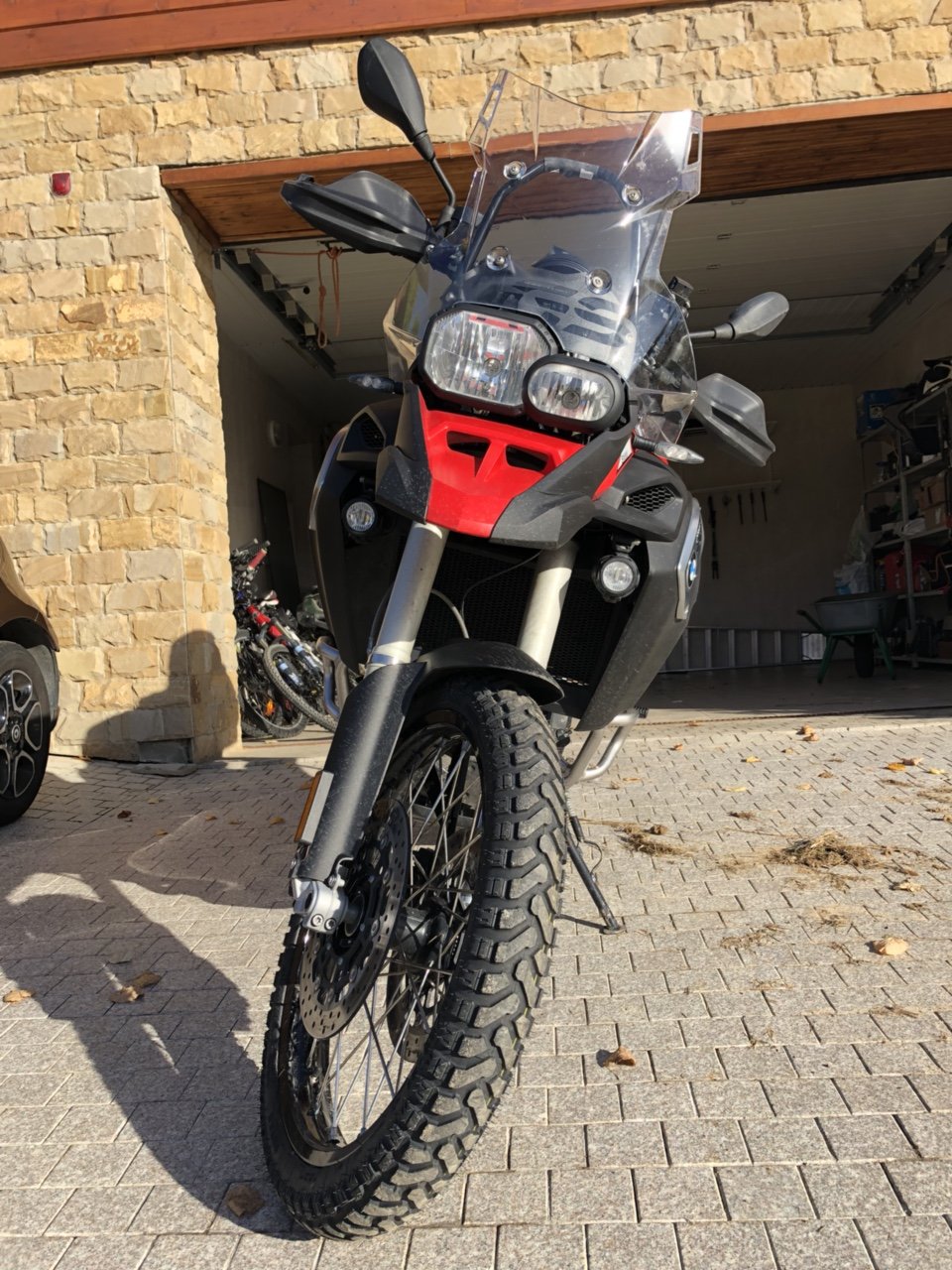

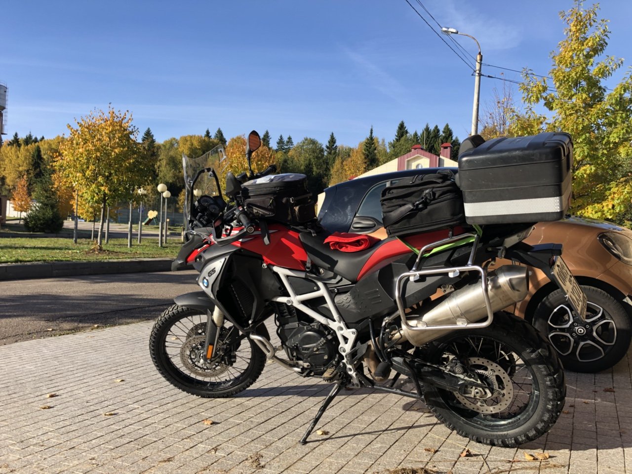

Поставил на свой f8gsa Mitas E-07+ Dakar 150/70r17на зад, а на перед E-07 Dakar без плюсика, так как на фронт плюсовой нет. Проехал 2000 км.
Резина хороша для асфальта и выходов на твёрдый грунт в том числе гравий. ИМХО
На асфальте скучна, так как из-за большей нежели при использовании Anakee3 неподрессорной массы ухудшается динамика, но меня это не сильно парит. Зато, отлично себя ведёт на мокром асфальте и разметке по сравнению с Anakee 3. При низких температурах тормозит лучше ИМХО, так как мягкий состав. Больше 140 км/ч на ней не ездил. Комфортная скорость 120 км/ч. Давление при езде по асфальту 2.5 атм зад и 2.2 атм перед. При езде по бездорожью спускал и перед и зал до 1.5 атм.
На слизкой глиняной поверхности фронт сносит сильно, тут нужна шашка. При спусках со скользких горок сыкотно завалить мот из-за сноса фронта Зад гребёт по глине достаточно хорошо для выезда из колеи глубиной в полколеса.
Для умеренного бездорожья по мягкому грунту мне больше понравилось сочетание перед E-09 и зад E-07+, так как E-09 спереди меньше сносит и легче выбираться из колеи.
Хотя это больше вопрос опыта, особенно эндуро-опыта, коего у меня пока мало (на моте всего-лишь второй сезон).
