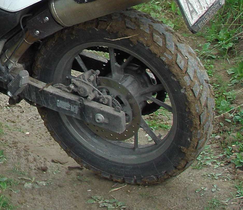

Сегодня по песчаному пляжу рылся на мото . . Митас отлично справился . . Еще бы передок поставить . . но там износ предыдущей резины всего 20% . .

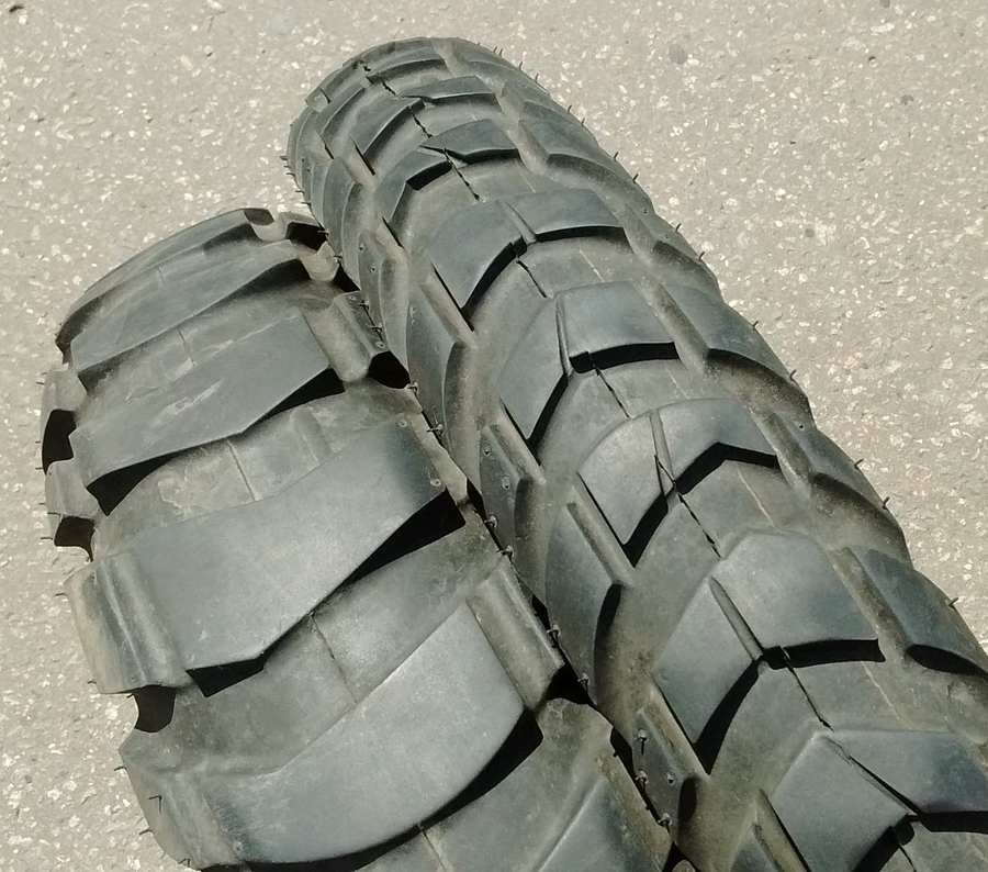

Под рукой всех фоток нет, но вот к примеру "старый" Скаут на 21 ткм.
А вот "новый" на 3,5 ткм...
9,510
Штож ты с ним такое сумел сделать? [emoji3]
Уверен, были проблемы с давлением.
У меня сейчас уже пятый комплект и у друзей сколько ездят, ни разу меньше 22...25 "старые" не ходили.
С 16-го года - да, мягкие стали и быстро изнашиваются.
Так мотоциклы разные.
HOOD
2,554
Бока Чика
  1. Husqvarna
  2. KTM 1190 Adventure
Всех фоток под рукой нет. :biggrin:
На пробег резины это влияет минимально. В два раза меньше резина ни на одном моте кроме КТМ :biggrin: ходить не будет.
Более того, на 1200 вообще любая резина ходит дольше, как ни странно.
Видимо, из-за большей размерности больше пятно контакта.
