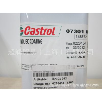

Чего то я изгуглился, нигде в продаже артикул 07301 042 найти не могу .
фирменный буржуйский сайт дает наводку на Castrol Optimol Paste white T , наверно она это.
Почему то у нас нет в продаже в тубах мелких (а не по 20 кг???).
http://www.arsenal-oil.ru/collection/castrol-optimol-paste

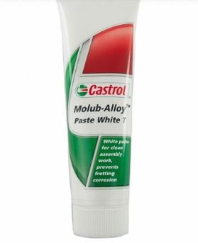

Заводская смазка - это просто водостойкая литий-молибденовая смазка, какие еще 1600 руб за 50 грамм за шильдик BMW? Вон с шильдиком Castrol- 336 руб/ 100гр. тока зараза мелким оптом.
Ну или она же в виде спрея - CASTROL Molub Alloy Pasta White T Spray (400 мл) 2700 руб- но это уже на целый сервис хватит.
Кто где берет и что?

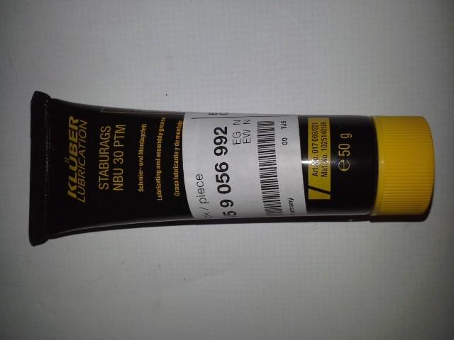

А вот по монтажной пасте для пыльников\гофры аналогов так и не нашел пока что.
Народ советует Kluber Staburags NBU 30 PTM 07 55 9 056 992.
Есть еще варианты у кого?

Продолжу.
вот вам фото возможной смазки кардана Castrol Optimoly TA 18219062599
https://bmwclubmoto.ru/showthread.php/14853-Подшипники-ступицы-мотоцикла?highlight=18219062599
НО - я все же склоняюсь (посмотрев на тех характеристики)
что более правильная для шлицев - Castrol Optimol Paste white T. или она же после 2015 года - Molub-Alloy Paste white T. Думаю тут каждый сам решит. Артикул возможно 158F5B или 0000272473, не уверен.
Паста монтажная для гофры - Staburags NBU 30 PTM 07 55 9 056 992 (что у нас на форуме нашел)

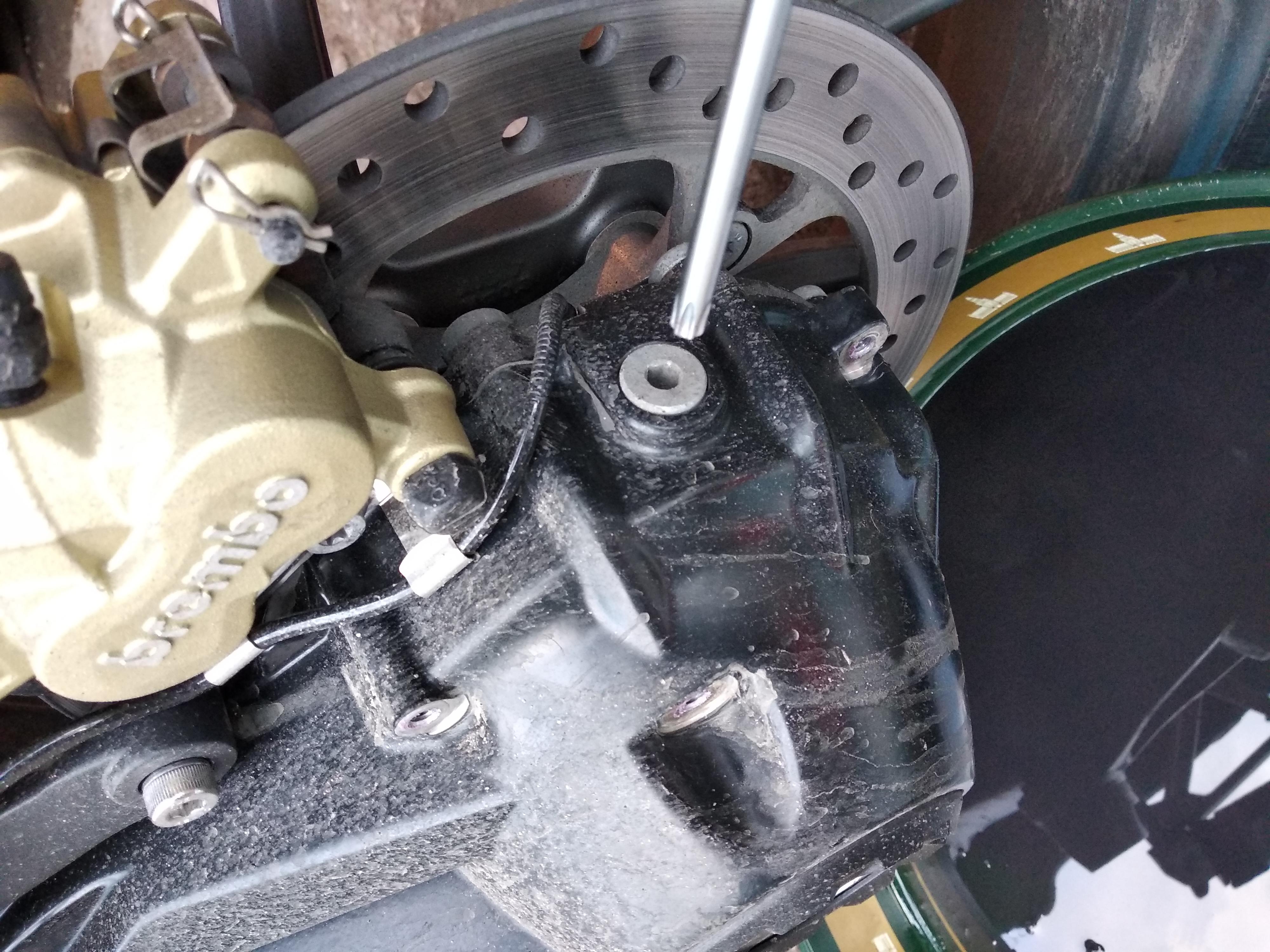

Други, хочу вам сообщить, что в редукторе "жидкого"
R1200GS c 2017 (как минимум) года - используется заливная горловина на задней части редуктора.
Соответственно, снимать колесо и тормозной суппорт не надо, достаточно просто открутить задний подкрылок на 3-х болтах (при монтаже их тоже на локтайт), чтобы не сорвать случайно шлицы пробки при перекосе ключа.
Заливная горловина на фото (показал торксом, но по факту - там шестигранник конечно). IMG_20180611_202604.jpg
