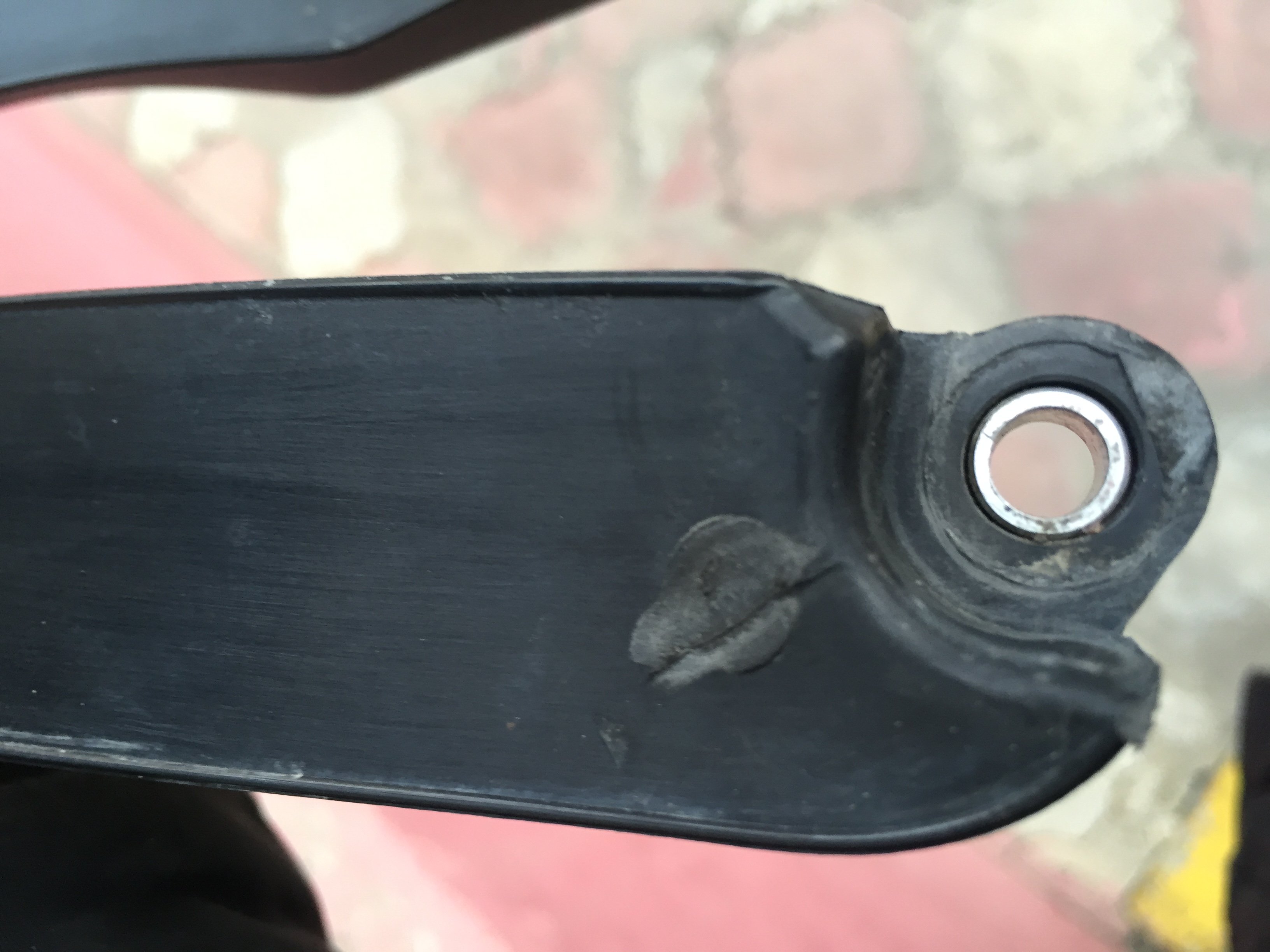

А колесо качал??? Про оплавилось напрягло((((
Туплю я:)))) не въезжаю про колесо:)) image.jpeg image.jpeg

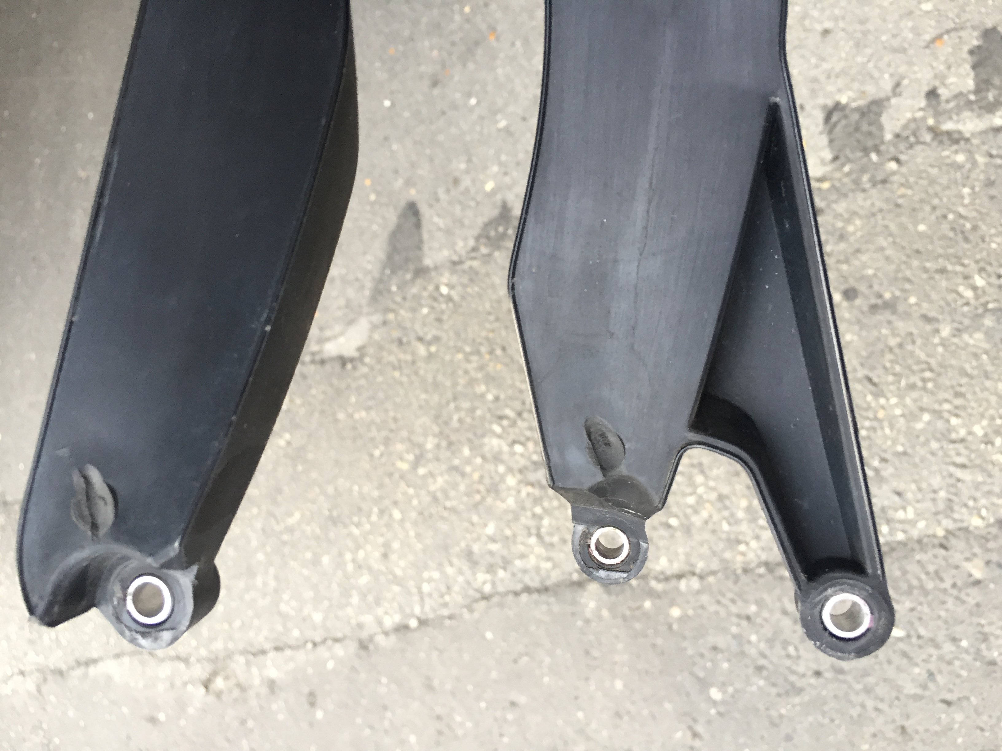

Напрягает то, что оба оплавления имеют абсолютно сходую геометрию и находятся не в местах прямого контакта с редуктором....

Нет, не должен он так сильно греться! Тревожный знак..
Еще раз повторю, что самое странное то, что пластик расплавлен не в точках соприкосновения с редуктором, а на сантиметр выше. Как такое может быть? Двумя постами ранее я разметил фотки. Есть какие либо мысли по этому поводу?

скорее всего когда меняли либо слабо закрутили заливную-сливную гайки или повредили уплотнительное кольцо(резиновое)
если бы масло текло сильно весь редуктор был бы в масле.
Насчет оплавленостей, у самого прожжённое пятно прям на самом брызговике прям по центру(( думаю что чтото с дороги прилетело.

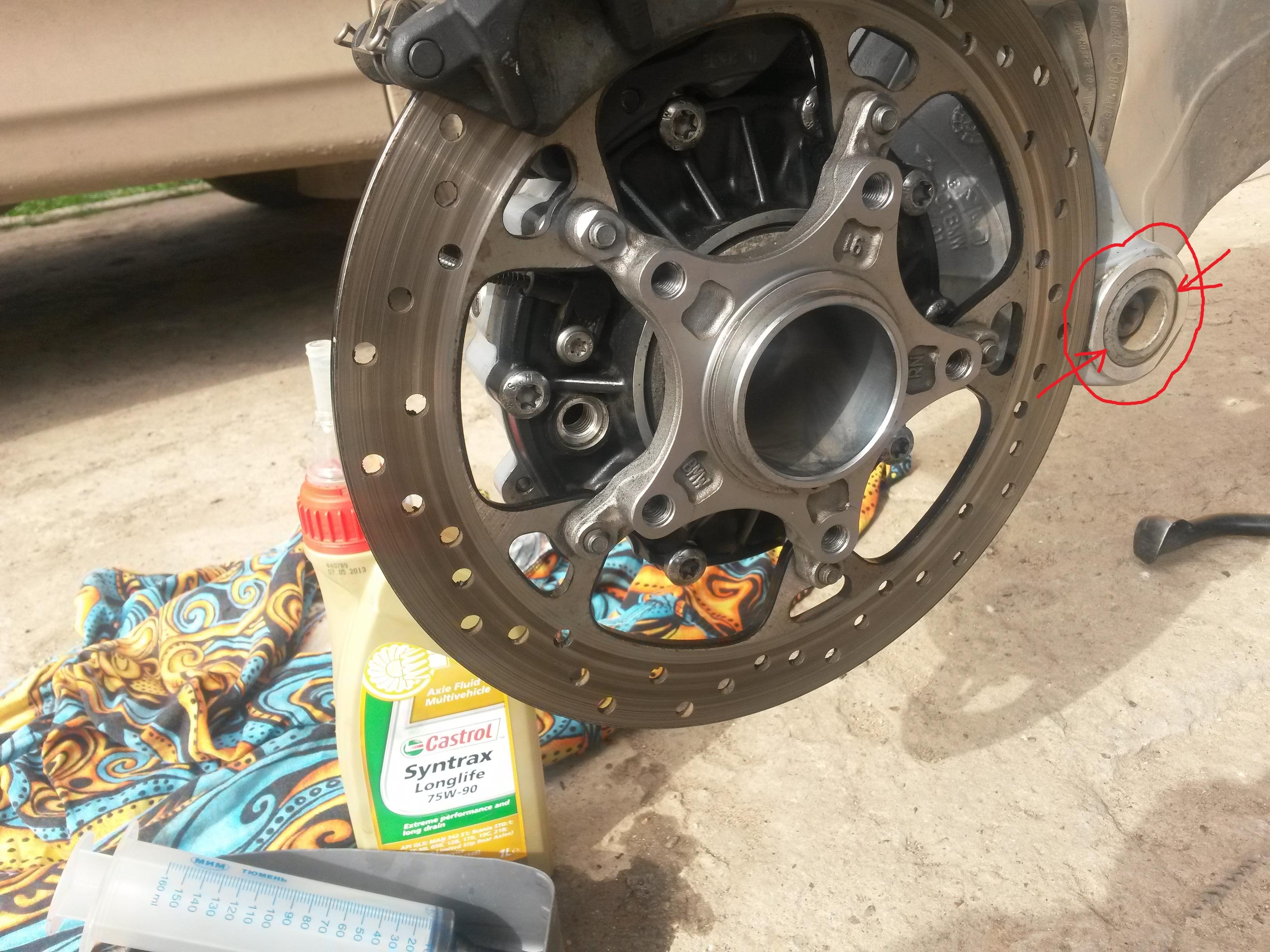

Дима, мокрит не оттуда, а из сальника на внутренней стороне редуктора в передней его части...

фотки про оплавилось...чет там протерлось а не оплавилось)))))

Мика, я плохо знаю редуктор, но руки из правильного места растут. поэтому откручу и закручу правильно, только вот течет то не из этих пробок:))
