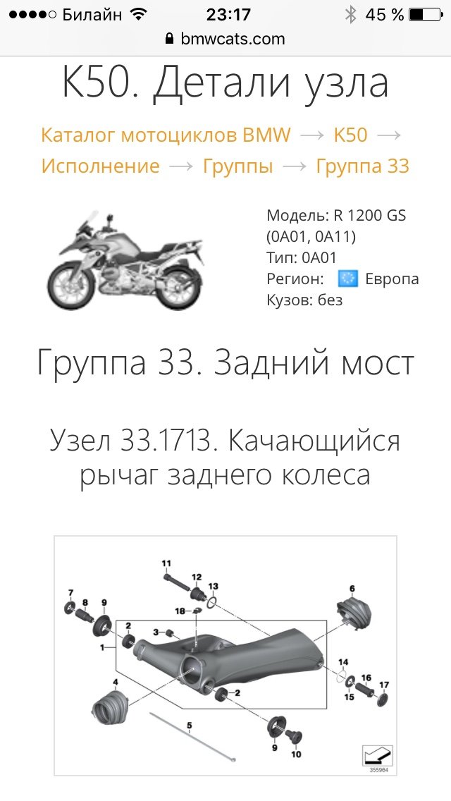

может позишен нумбер шесть накрылось????
https://www.bmwcats.com/moto/K51/56207/0:0:2014/33/33_1716/
скорее всего. не оставляет надежда, что выдавило лишняк:)))
Камиль, там ось сочленения с качающимся рычагом. Редукторного масла там вообще быть не может.
Вы это немцам скажите:))) мокрит именно оттуда...

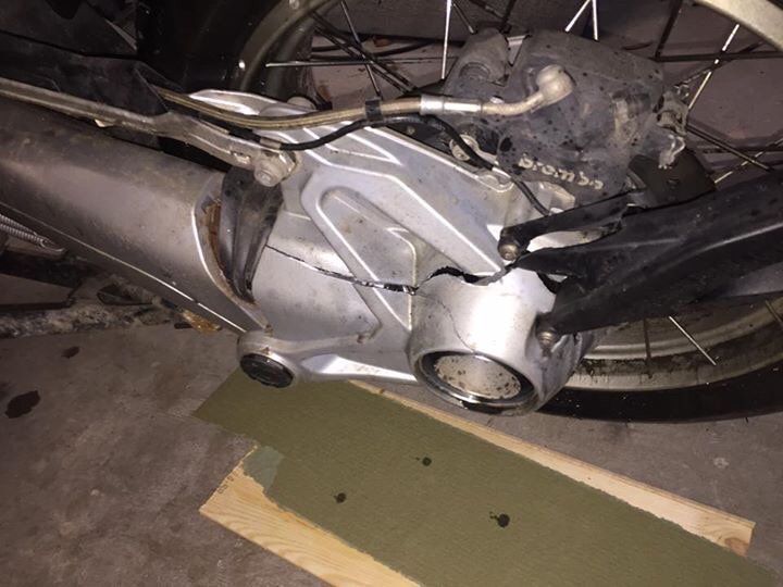

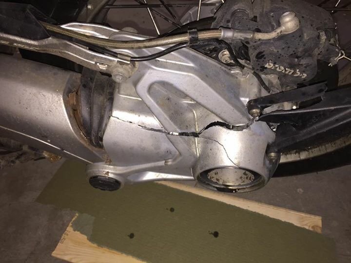

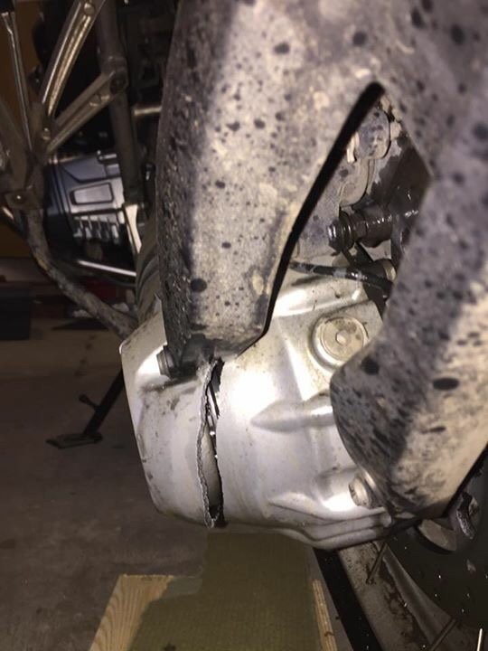

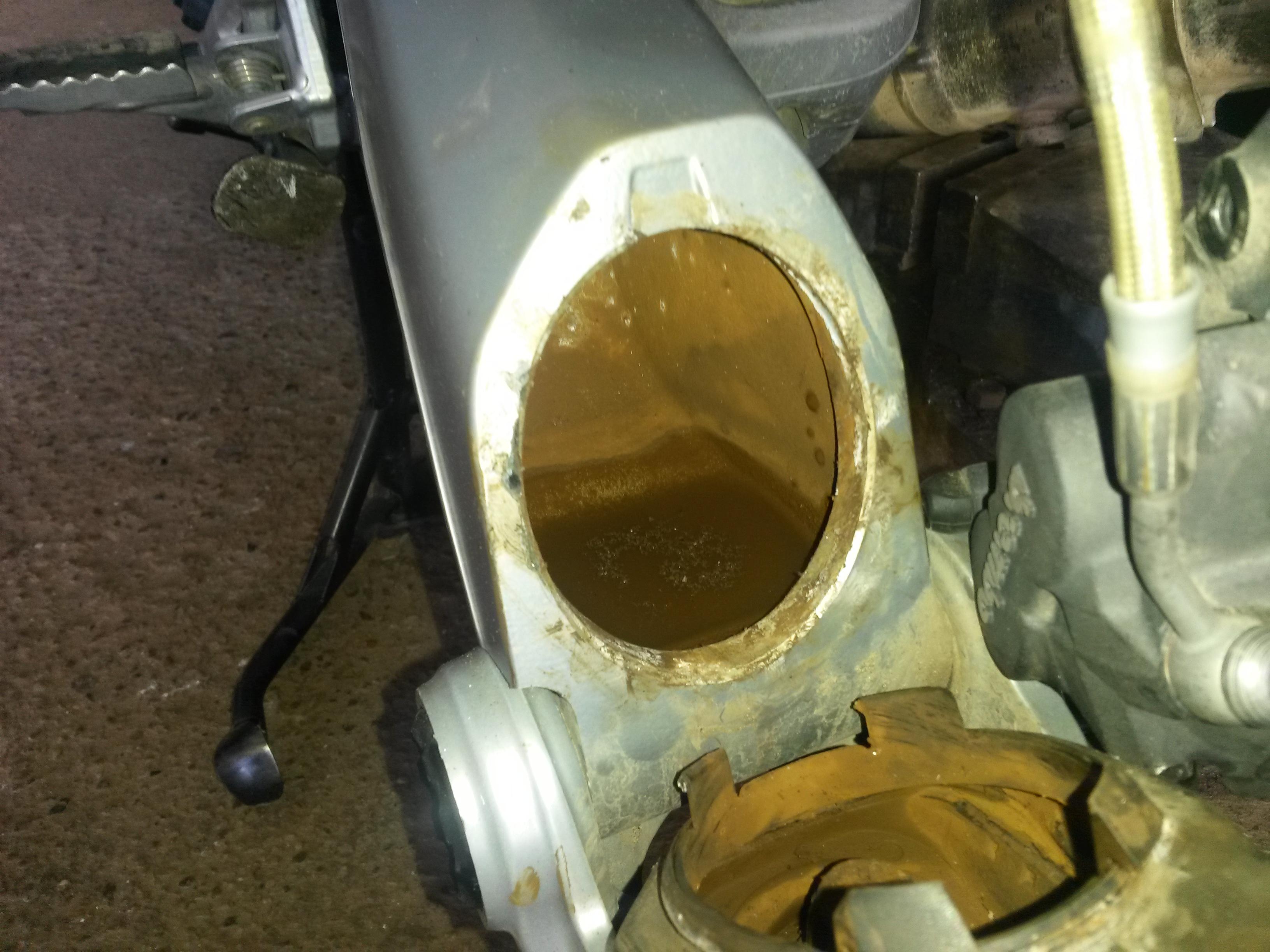

Лишнего не разбирай. Открути задний болт растяжки-телелевер (тяга, которая с задней стороны к редуктору крепится), аккуратно отсоедини верхний пыльник (№ 4 на картинке чуть выше) с одной стороны. Далее отпускаешь редуктор вниз и видишь состояние сальника под № 6, ну и шлицевую кардана и хвостовика заодно проверишь. Если будешь доставать датчик АБС (не помню, позволяет ли он редуктор вниз отпустить) имей ввиду, что если сильно вниз отпустишь-масло, имеющееся в редукторе, через это отверстие вытечет. Не всё, но....
Удачи.
P.S. Интересно, будет ли у тебя водичка в чулке кардана?;))
Вятка
198
Вятка
Вот что у меня было. Сам редуктор я зря снимал. Надеюсь, тебе тоже это не понадобиться.
Блин! Нагнали Камилю жути)))
Да неее, несцы, всё нормально будет.
Лучше уж быть подготовленным со всех сторон.

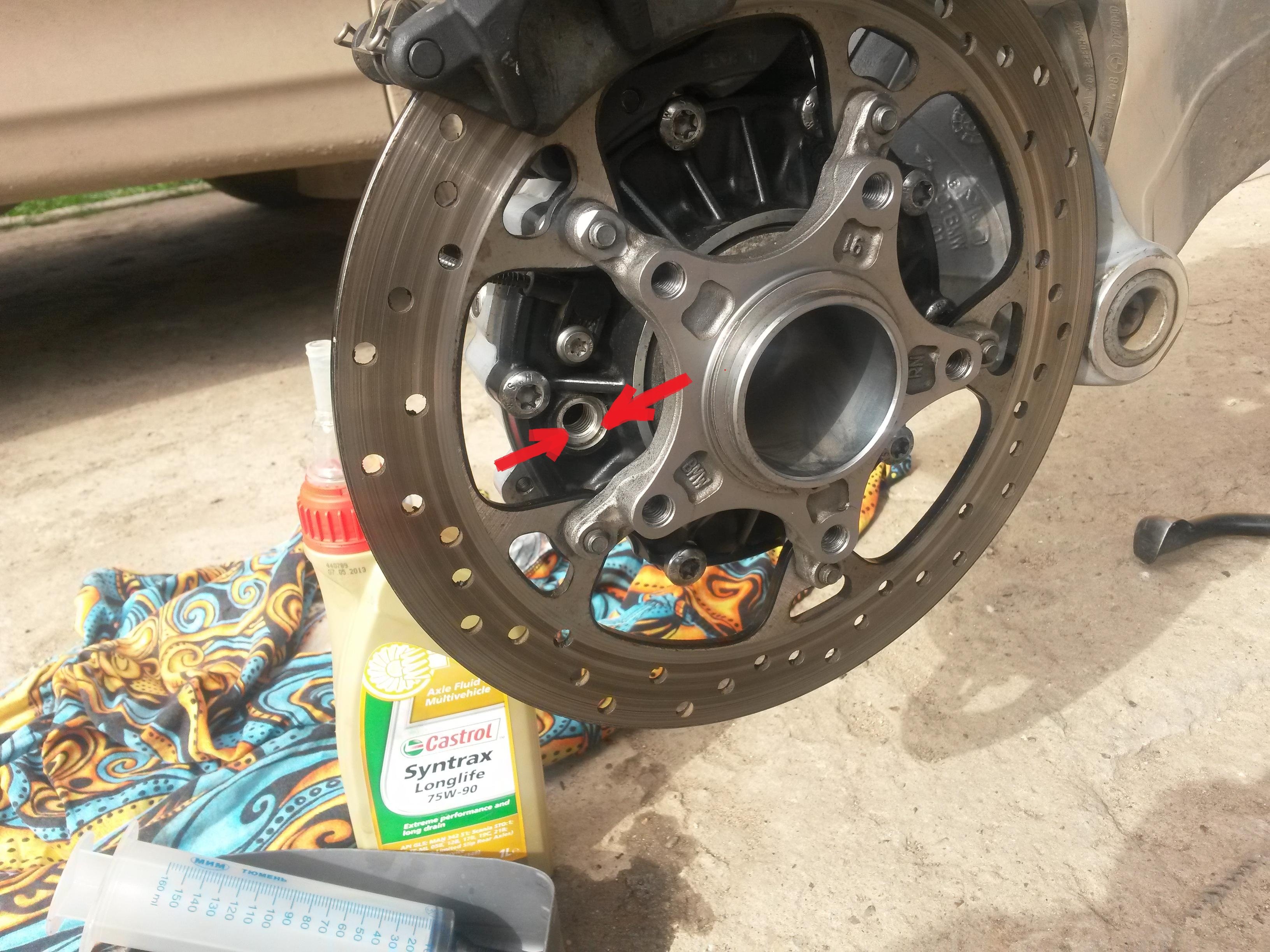

Итог предварительного осмотра неутешительный - снял колесо и открутил пробку технологического отверстия. масла вровень с отверстием не увидел. Взял кусочек проволоки, загнул конец. получился щуп длиной в 1 см. опустил в отверстие - сухо. при проворачивании опорного диска руками, видно как смазывается гребенка АБС. значит, что то там еще осталось. Не стал чудить, собрал обратно и отвез на сервис. завтра будут смотреть. Никогда не любил кардан....

Камиль, оно и недолжно быть вровень с заливной горловиной (аналогии с авто нет). Слей и залей 180-200 грамм.
Дима, знающие люди сказали, что масло должно быть вровень с этим вот отверстием. Но на проверку уровень оказался ниже, как минимум на сантиметр... Ну да ладно, чего гадать. Завтра, сольют в сервисе, там и увидим - сольется вообще что-нибудь, или нет:)))
однозначно:))
Камиль, Хреново они знают " Знающие люди" я когда после GS трофи редуктор промывал у меня в него 2 150граммовый шприца вошло и масла не вытекло, а тебе всего 200 туда залить надо. Имел ввиду заливное отверстие со стороны редуктора))) про это тех отверстие ничего незнаю)))
О как. А ты хотел чтобы твои триста грамм с заливной пробки побежали?;)
