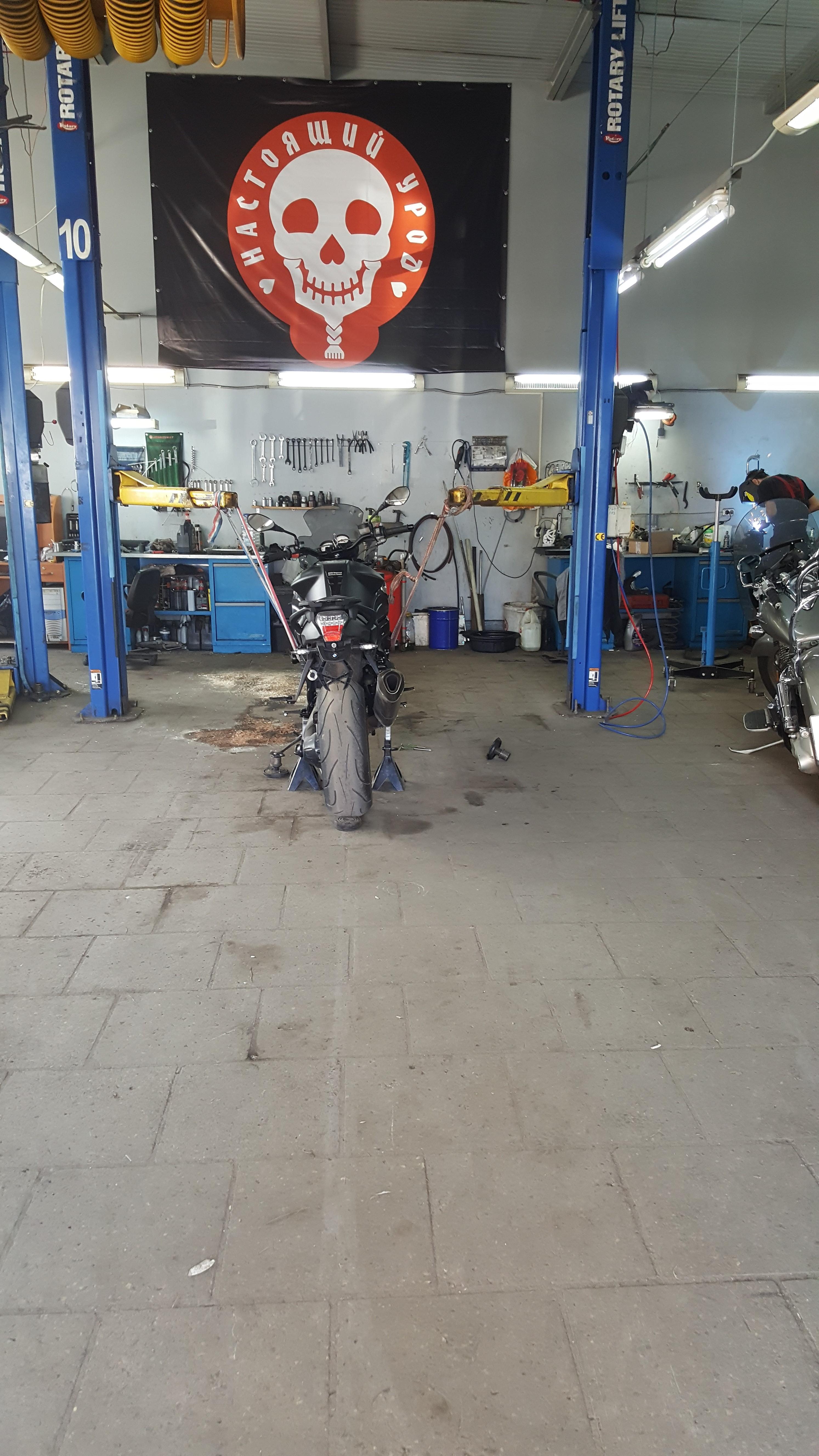

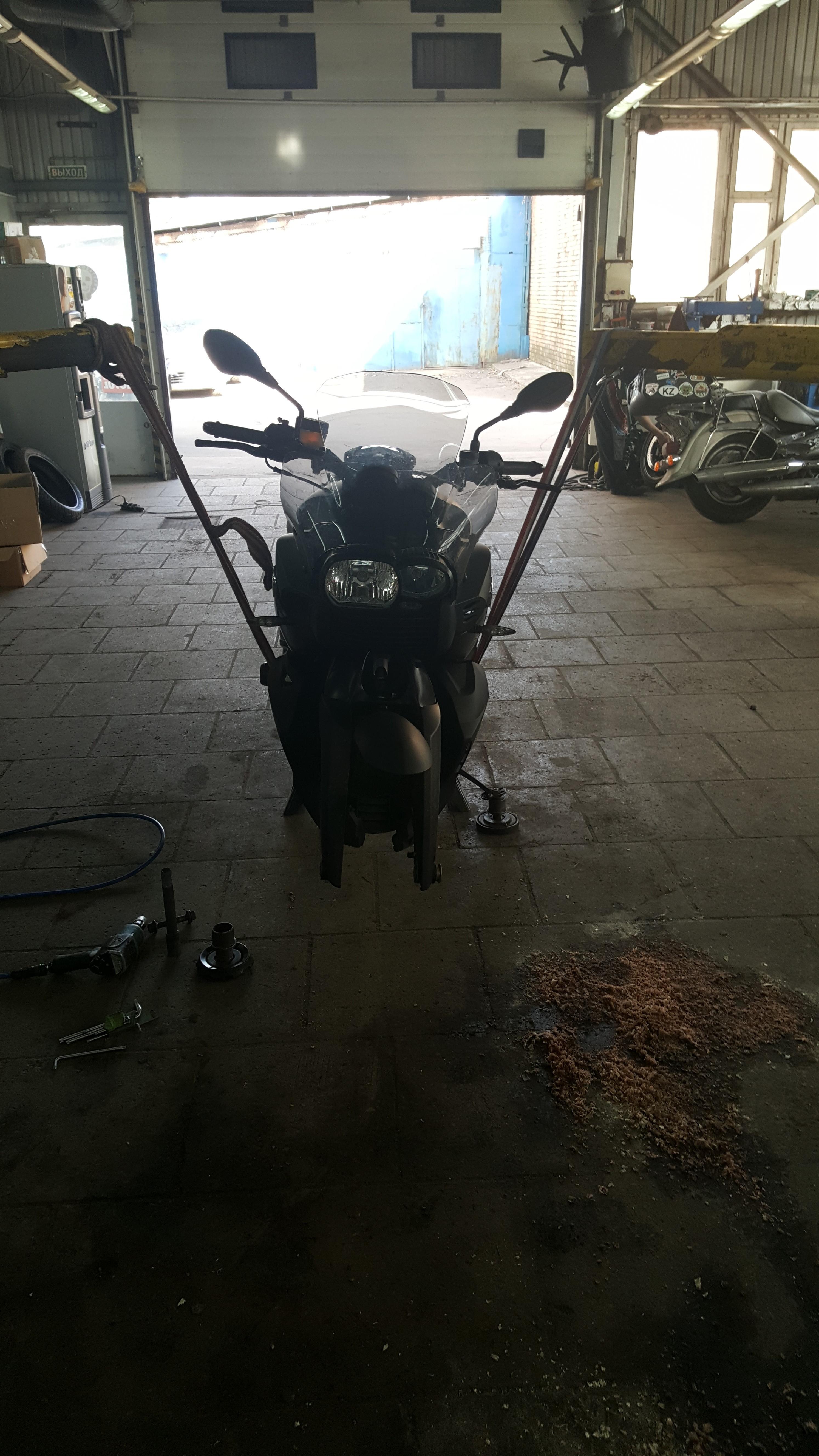

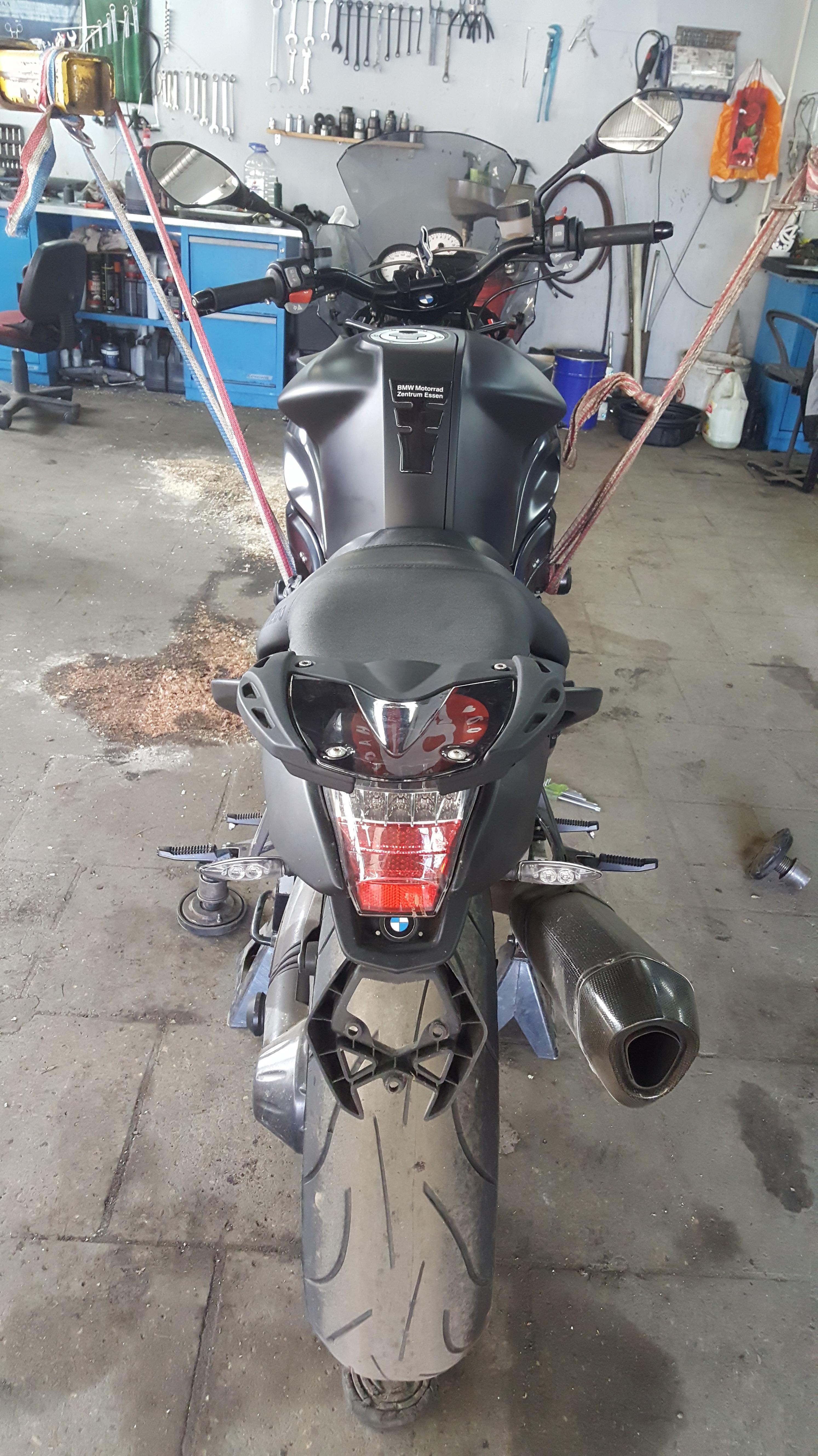

Доброго дня. В перовомоторс позвонил сказали тоже нет чем поднять его. Позвонил директору сервиса авто мото куда ранее приезжал объяснил ситуацию.Сказал что типо его небыло вчера приезжай сделаем. И в правду подняли мот на тросах за слайдеры и сняли колесик. Поставили грибок,балансировку и поставили на место минус 1700")

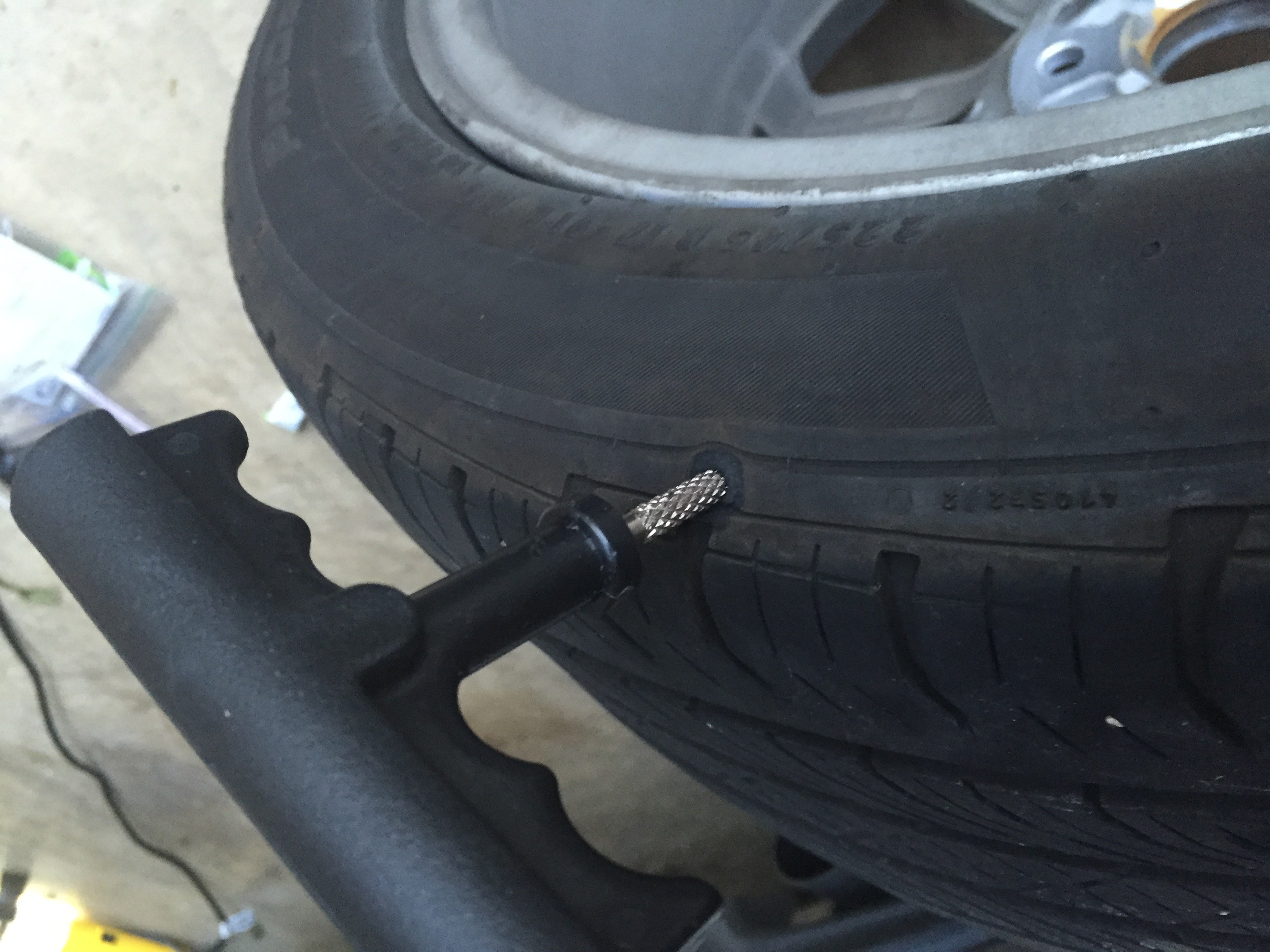

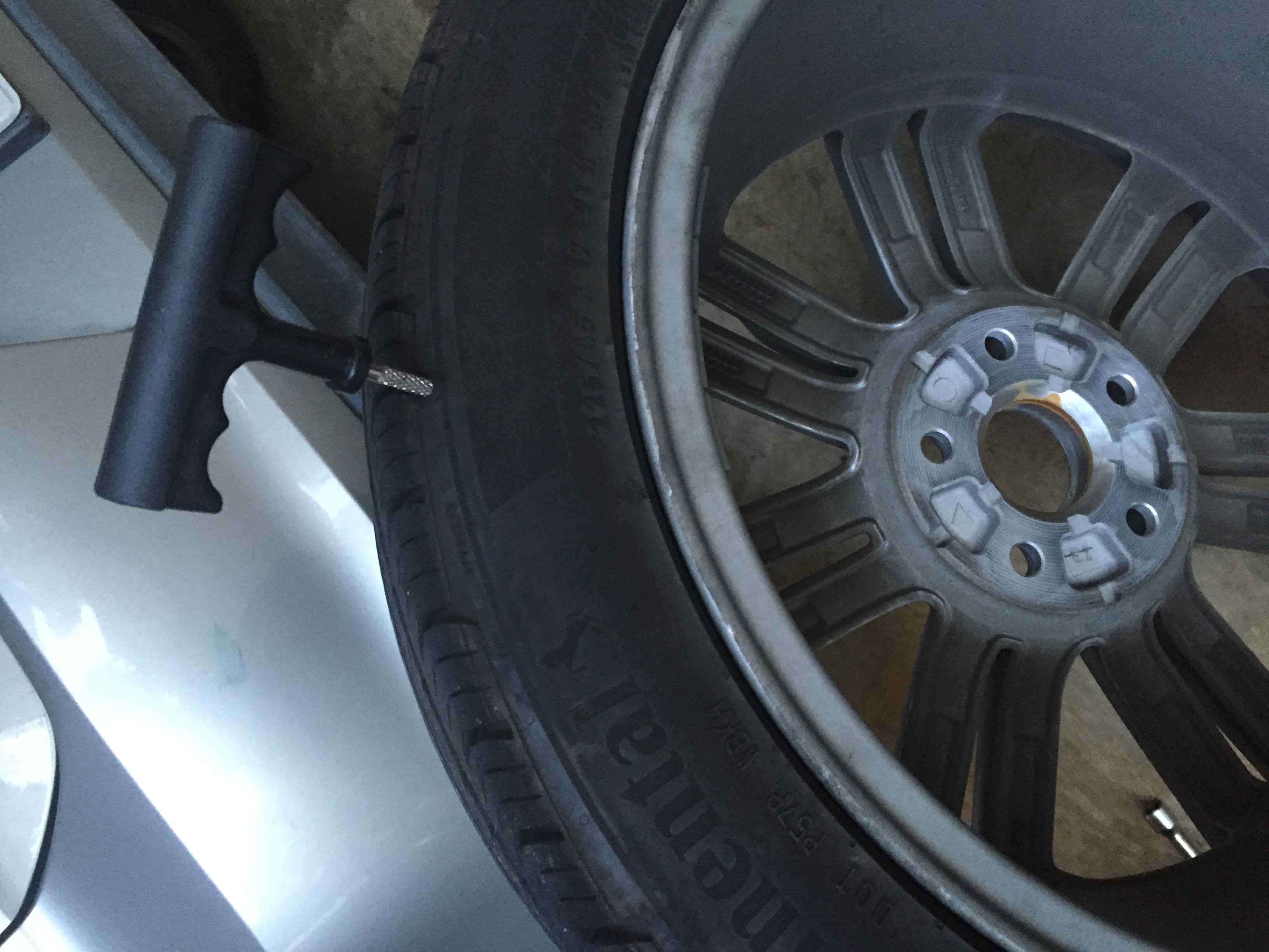

Господа, помогите советом плиз - я поставил жгут... можно ли на таком ездить, или надо таки колесо менять? Очень непонятное место:
Vladrive
1,297
Железнодорожный МО
Кмк на жгуте опасно.
Лучше поставить грибок и на зад перекинуть.
У самого был такой же прокол.
После ремонта отходило пару лет еще.
rostov
1,029
Vienna VA
Ясно. Спасибо!
Оно сзади... Но наверное, т.к. на нем всего тыщ 5 осталось, и машина женовья... - заменю задние колеса.
