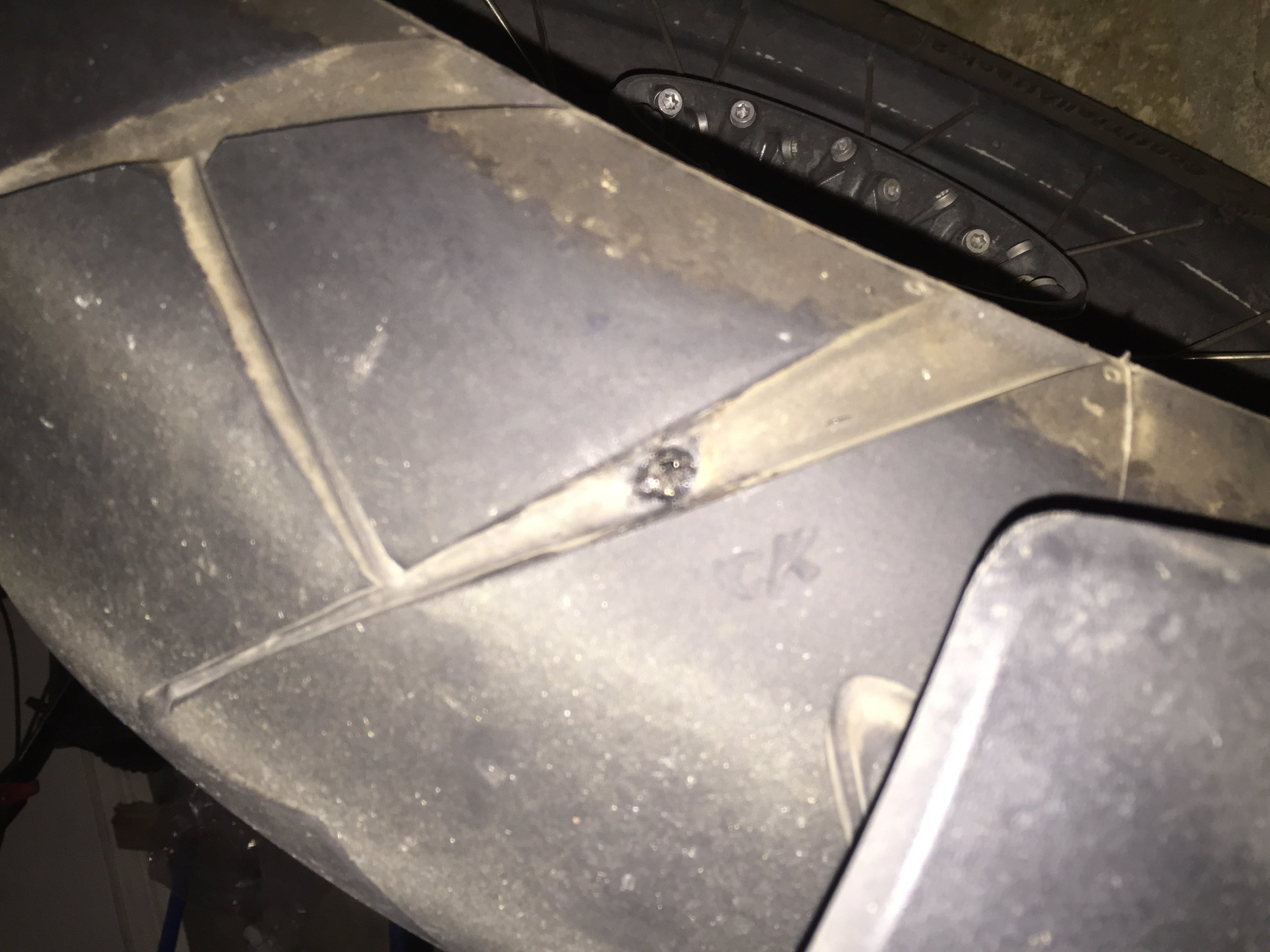

Прокол переднего колеса

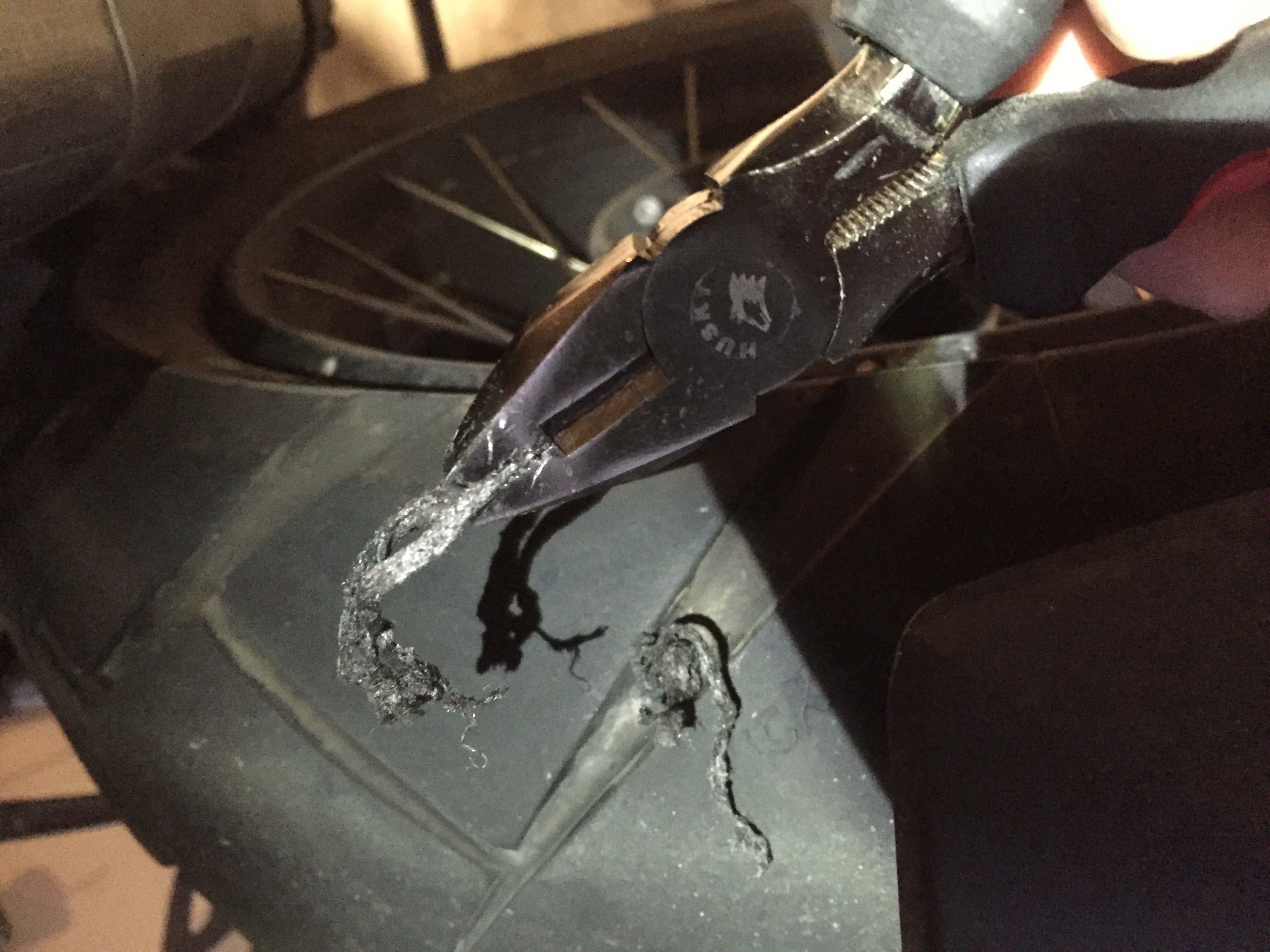

Если не получается простыми пассатижами, берите инструмент с длинными губками и ВЫТЯГИВАЕТЕ! Внутрь пропихивать не желательно.
Если все таки пропихнете внутрь, то этот жгутик со временем превратится в шарик. И будет при движении кататься внутри колеса. И бить по датчику давления.
Не получится пассатижами, возьмите сапожный крючек

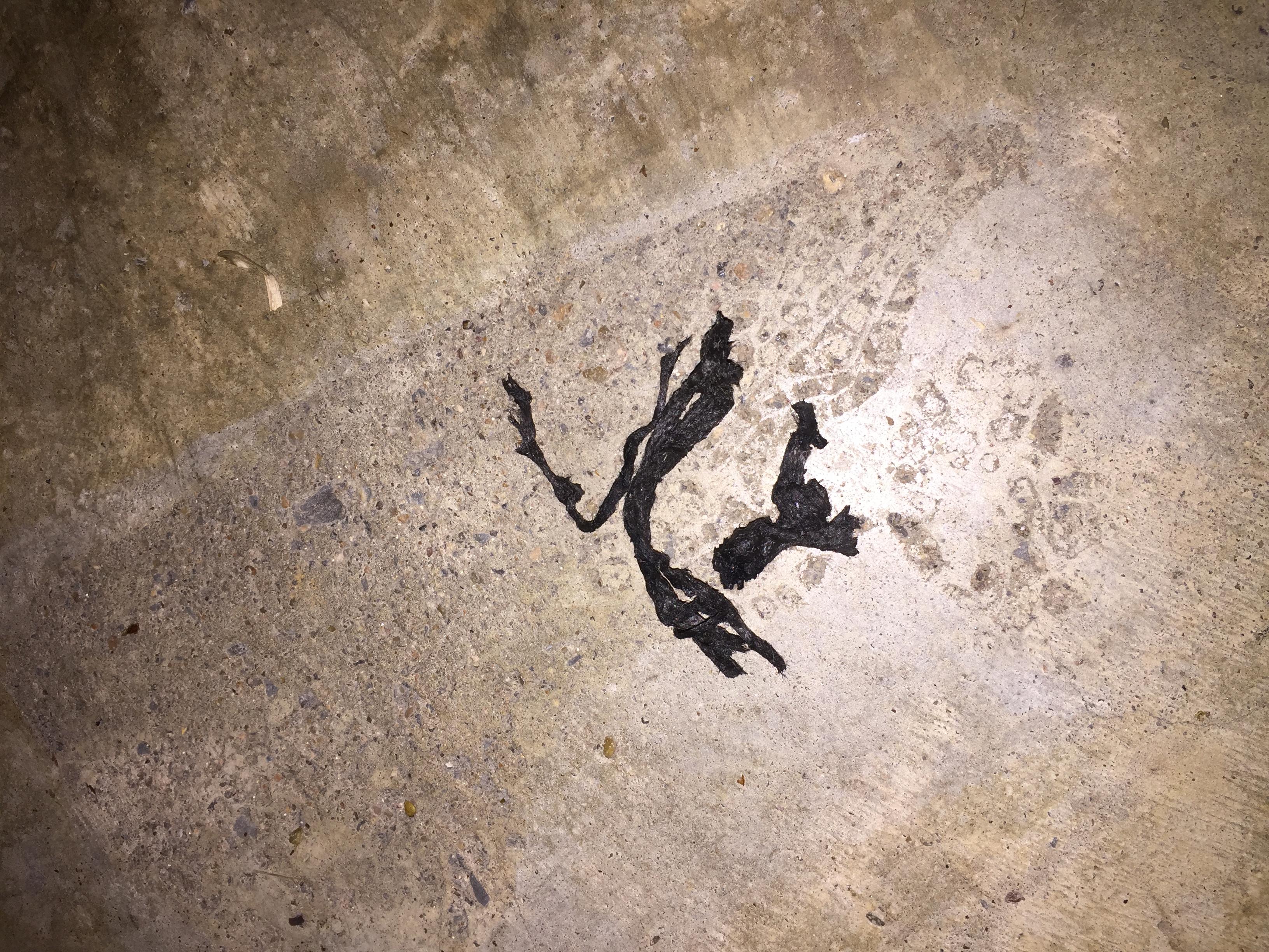

Короче, други мои, Должен вас огорчать, в Тулу ехать не надо… :)) – я решил не поддаваться воле случая…
Дёргать надо резко, иначе жгутик отрывается по кусочку… Да, это подтверждает мою теорию, что при установке жгута нужно использовать дополнительный клей. Иначе будет травить, как в моем случае. Спасибо за совет! :)
