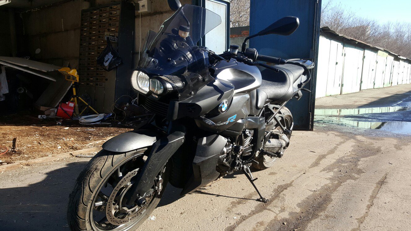

Хотел спросить. Проехался по гаражу и поймал кусок электрода. Прокол посередине на переднем колесе. Так вот как понимаю надо резину менять на новую или есть возможность грамотно заклеить. Насколько слышал не рекомендуют жгутставить может вылетит от нагрева. ну и фото красавца
