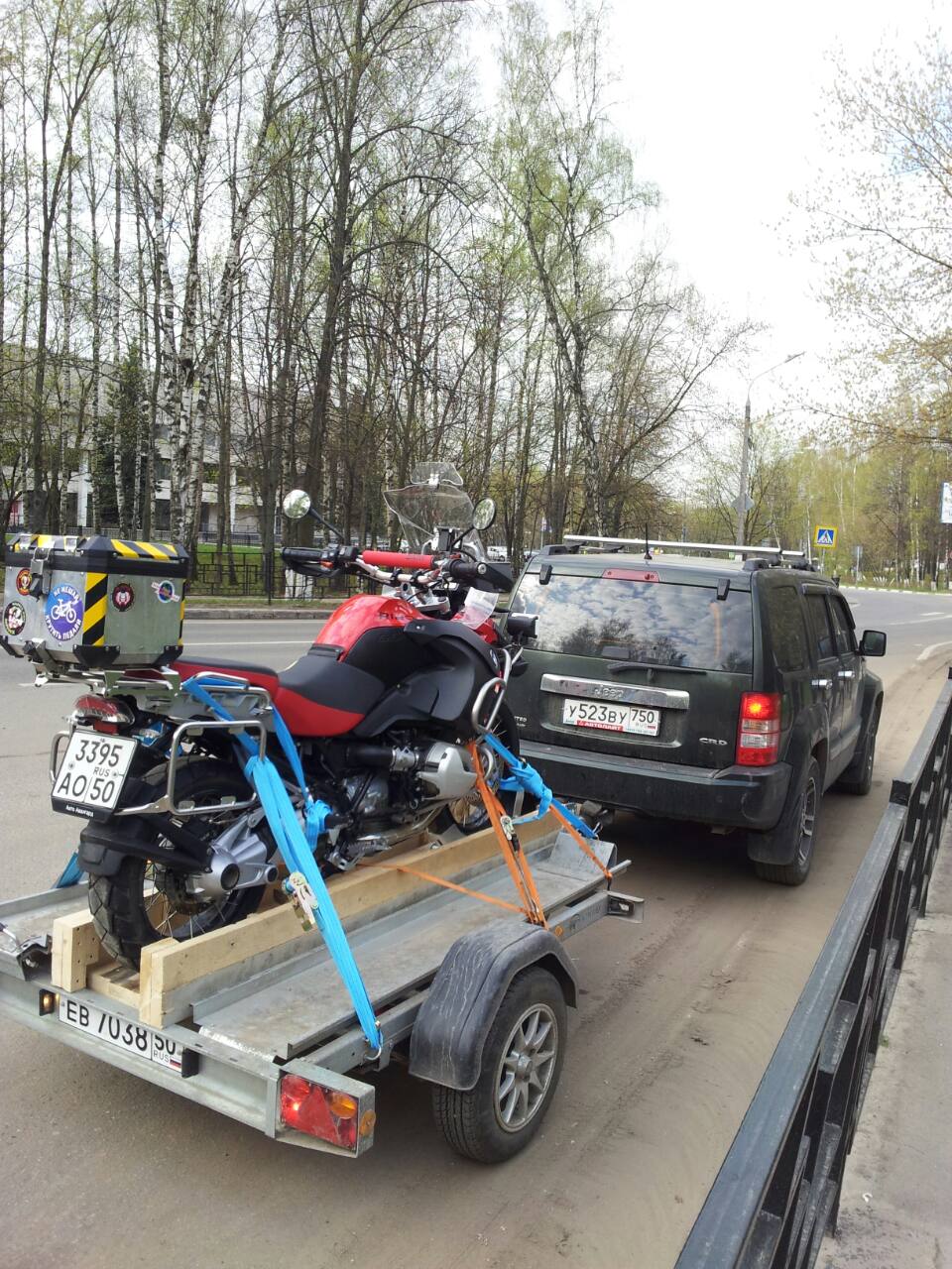

Посмотреть вложение 49412 вот так вожу иногда в прицепе для квадра
