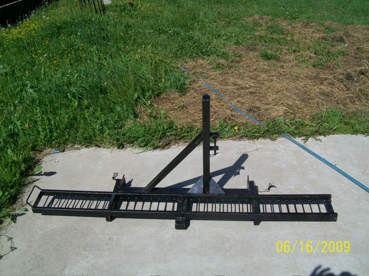

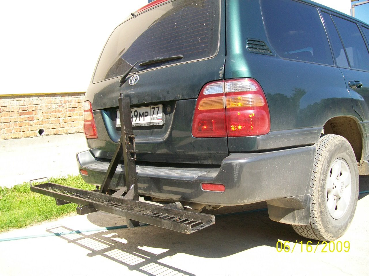

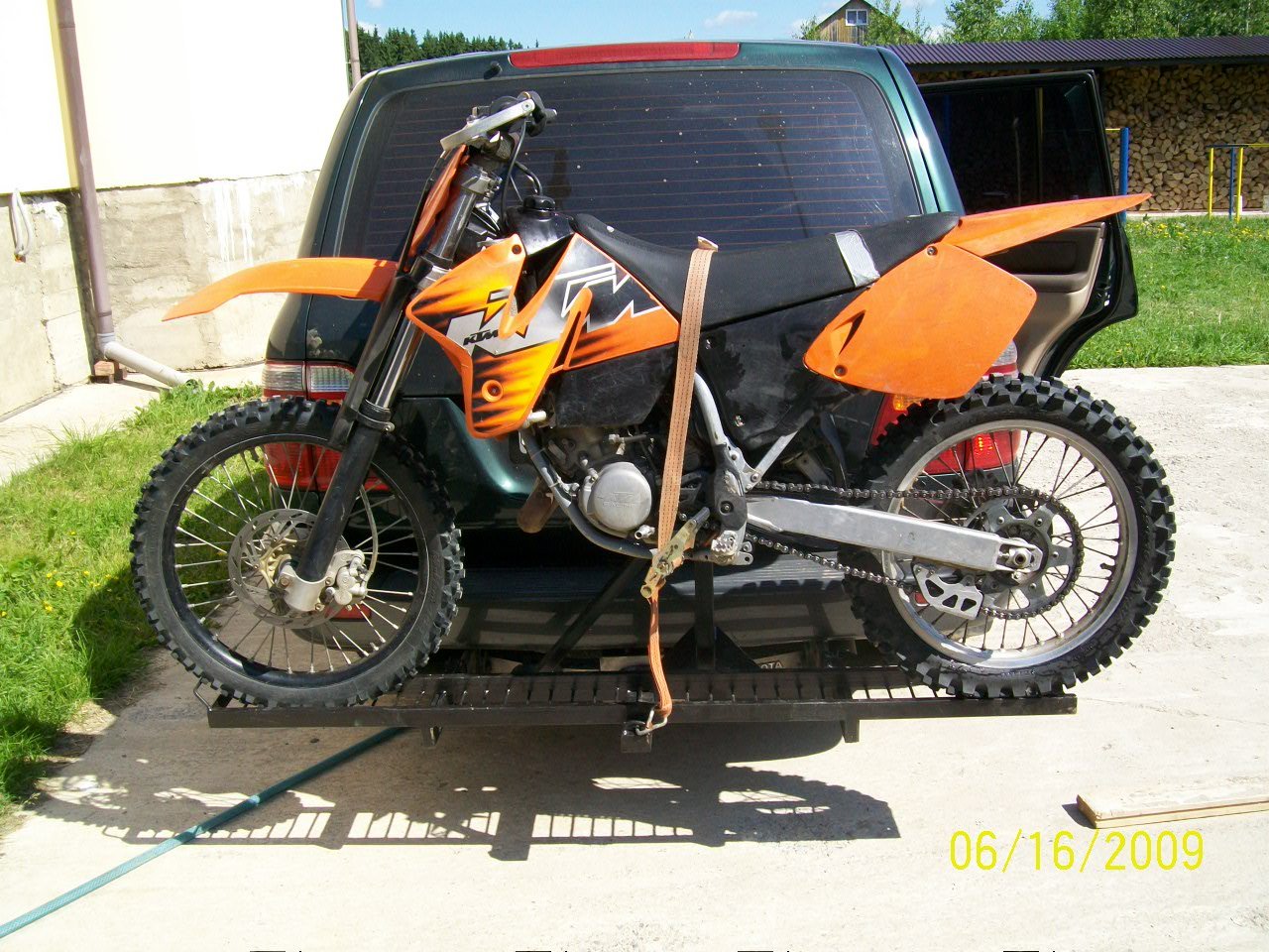

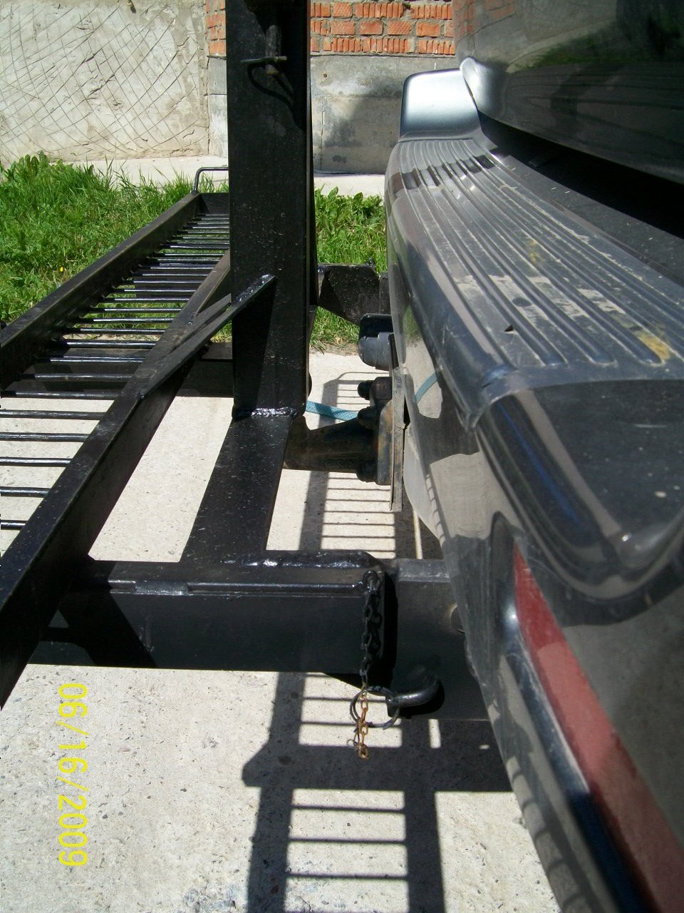

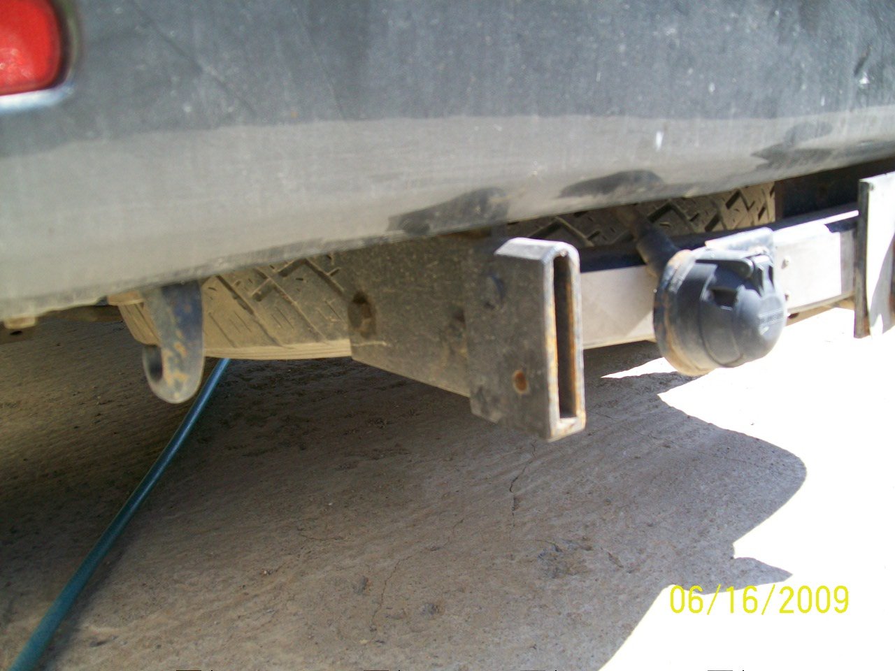

Давненько было. Я сделал рампу, только крепил в трёх точках - два уха к раме пределал и на фаркоп опирал. Так намного надёжней. Но тяжелый мот не рискнул бы.
Как показала себя конструкция по истечению времени?
