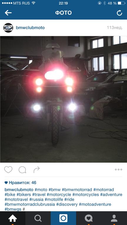

Вопрос по туманкам.
У меня f800gs adventure, но думаю разници нет.
Где можно посмотреть схему проводки.
Вопрос в следующем. Если я еще одни туманки параллельно подключу к родным, что-то может пойти не так?
Дополнительные туманки хочу Риджиты, они 36ват. Тумблер, проводка, мозги... выпендриваться не начнут?

Сейчас придут более опытные товарищи и расскажут))) А пока поделюсь я тем, что мне удалось узнать у официального дилера на этот счёт. Я планировал сделать то же самое на большом гусе. В Авилоне ответили следующее: При подключении дополнительных противотуманок в уже существующую сеть, изменяется сопротивление в цепи и компьютер начинает воспринимать это неадекватно. В частности, противотуманки перестают отключаться при выключении зажигания. Грозит это полным разрядом аккумулятора. Вот такая мне досталась информация от официалов. Говорят, что пробовали по всякому. Единственное правильное решение, это тянуть отдельное подключение от аккумулятора, через реле. Не завязываясь на родную проводку.

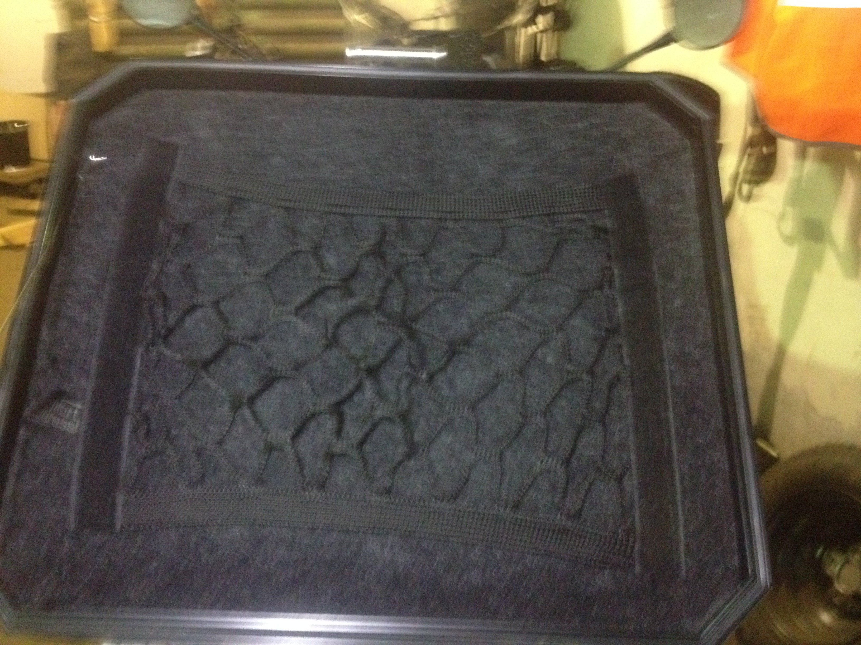

А крепежа и нет!
Эта сеточка со встроенной липучкой. Покупалась в автозапчастях лет пять назад для катера и долго там служила кармашком, наклееная (прилепленная, прилипученная) на ковролин борта.
Единственное что плохо, это нельзя под сеточку положить что то тяжелое. Оторвёт вместе с основой. Материальчик не крепко держится на аллюминии. Уже переклеевал

Единственное что плохо, это нельзя под сеточку положить что то тяжелое. Оторвёт вместе с основой. Материальчик не крепко держится. Уже переклеевал
ну сетка то и не сделана для тяжелых вещей, бумажки всякие там надо держать салфетки)))))

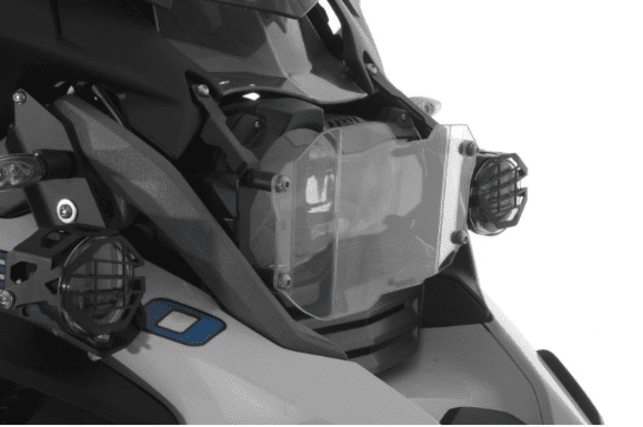

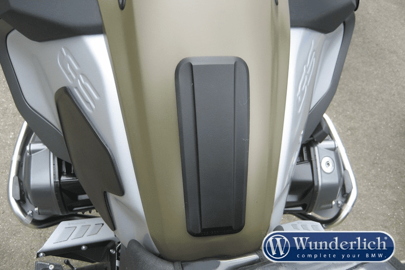

Сергей, подскажи пожалуйста по имеющимся в наличии в наших степях детальках для R1200GSA LC:
- накладки на бак: есть ли польза от этих накладок?

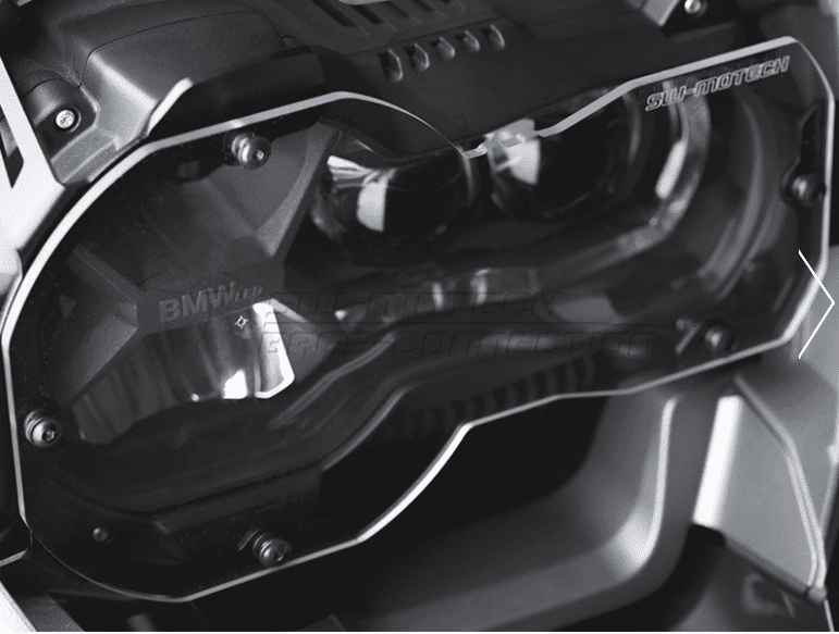

- защита LED фары: сетка или пластик? Интуитивно кажется, что сетка LED не спасёт. Как пластик на практике?
Туратек съёмный не отвалится на отечественных дорогах?
СВ-Мотек кажется надёжней, но пугает мойка фар с откручиванием/закручиванием болтов

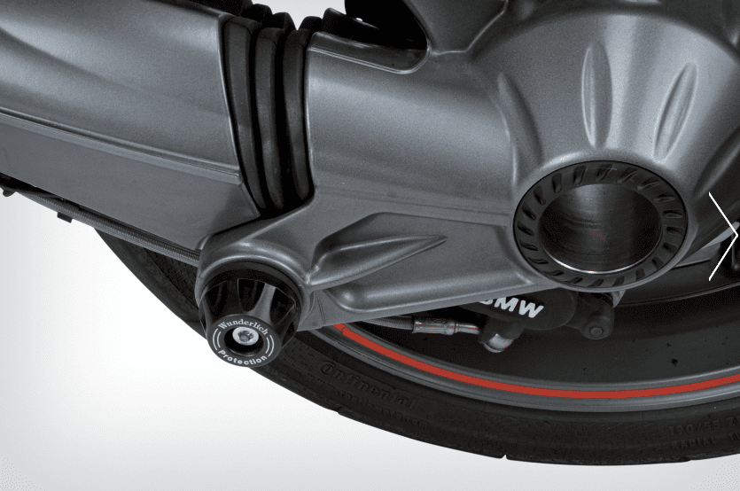

- защита редуктора: я правильно понял, что такого достаточно?

Защита фары от Туратека не отваливается, даже если вжаривать по грунтовке. Держится хорошо и очень удобно снимается для мойки - рекомендую.
Только на фото она какая-то не такая. У меня с металлическим ободком по периметру.

добрый день
В первую очередь накладка на бак должна защищать лакокрасочное покрытие от царапин исходящих от замка куртки
Она эту функцию выполняет,
Защита фары, как мне кажется лучше пластик, через сетку пролетают камни и разбивают стекло фары, плюс не спасают от пескострую, у меня на мотоцикле пробег за 100000км стоит оригинальная пластиковая защита, стекло фары как новое, плюс удобно мыть защиту фары.
Есть определенное искажение и ухудшение видимости ночью, в этом случае можно просто снять защиту и ехать без нее, а днем всегда кататься с ней. Ночью мы все катаем на порядок меньше чем днем,
у св мотека другой состав пластика и выглядит по другому, такой же вариант есть у вундера, смотрится более серьезно
Зависит от вкуса
Слайдера достаточно для его защиты
