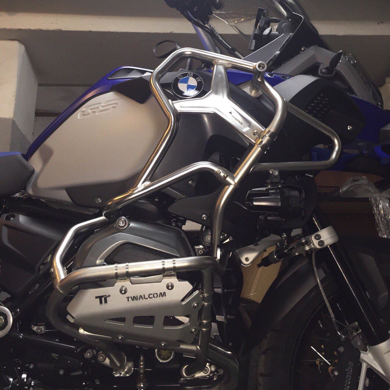

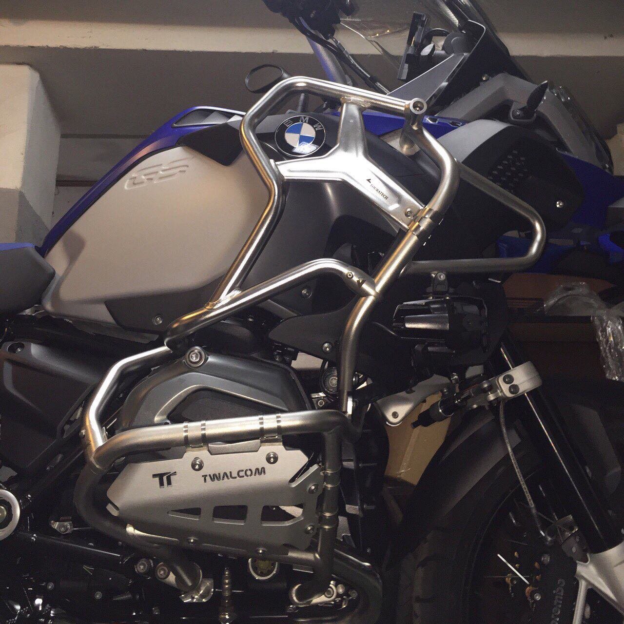

Самые функциональные вещи для вашего мотоцикла это дуга от Туратек, которая придаст жёсткости оригинальным дугам.
Так как на оригинальных дугах крепление находится с передней части, при падении , даже стоящего мотоцикла, дуга смещается во внутрь, тем самым оголяя крышку цилиндра. При падении на скорости это чревато тем, что крышка может повредиться, или вообще оторваться и все закончится дорогостоящим ремонтом.
В идеале сделать вот так, это для нас сейчас все стоит космических денег, у вас все более приятно.
attachment.php
В таком варианте мотоцикл отлично защищён и можно отправляться в любые поездки, любое падение будет заканчиваться тем, что вы поднимите его и поедете, отряхнувшись, дальше, это если речь идёт о скользячке, ну и слайдер редуктора надо поставить любой, что бы редуктор при падении не получил механических повреждений и с этого агрегата не слетела гарантия.

Лично мне верхние дополнительные дуги не очень нравятся. Почему то не покидает мысль, что при лобовом ударе (не дай бог,конечно) они могут сильно повредить ноги пилота. В частности коленную чашечку.И внешний вид у них не очень... Всё сугубое ИМХО....
20,986
Про лобовое столкновение лучше не думать)))
А так да, дело вкуса.

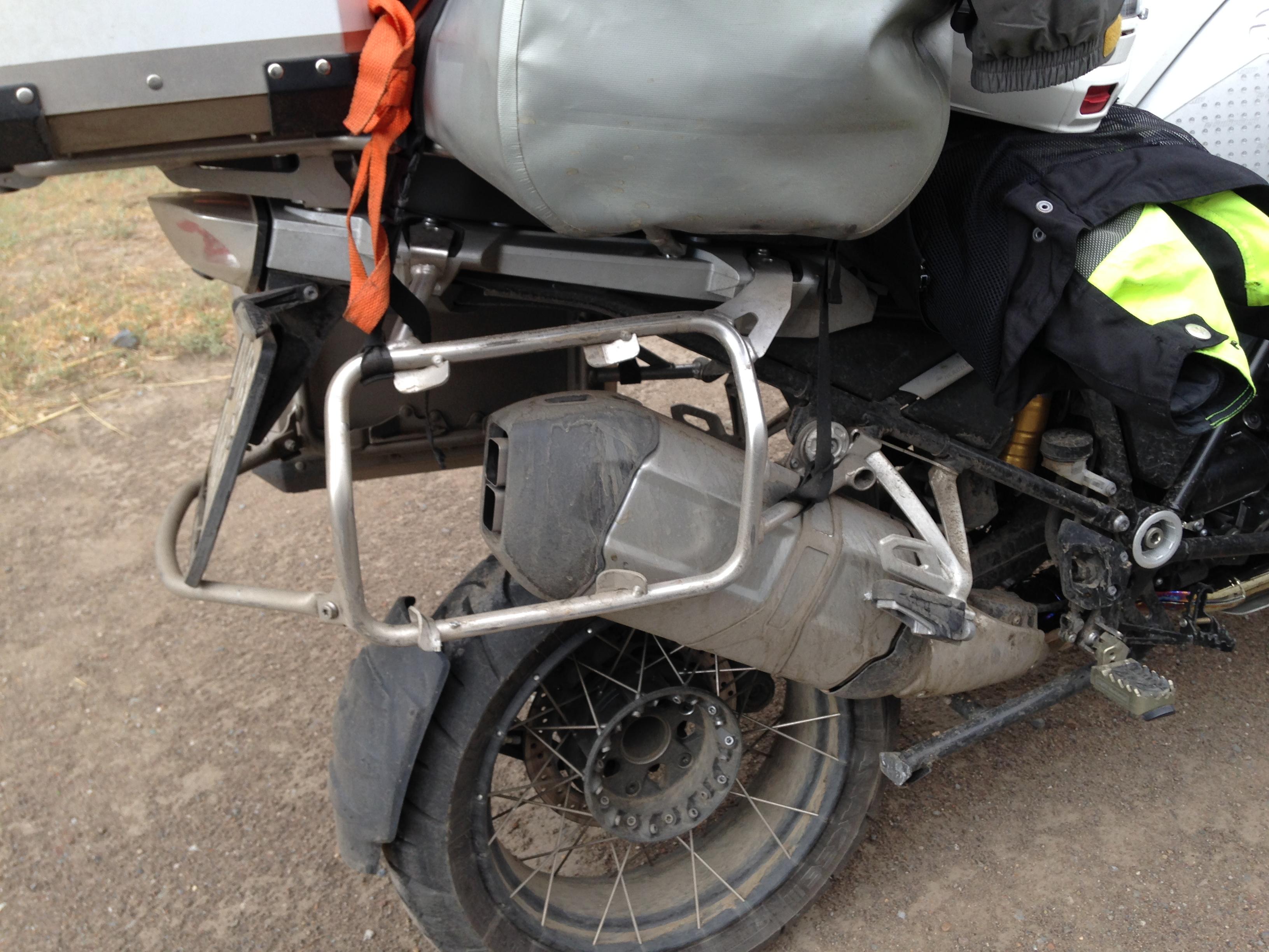

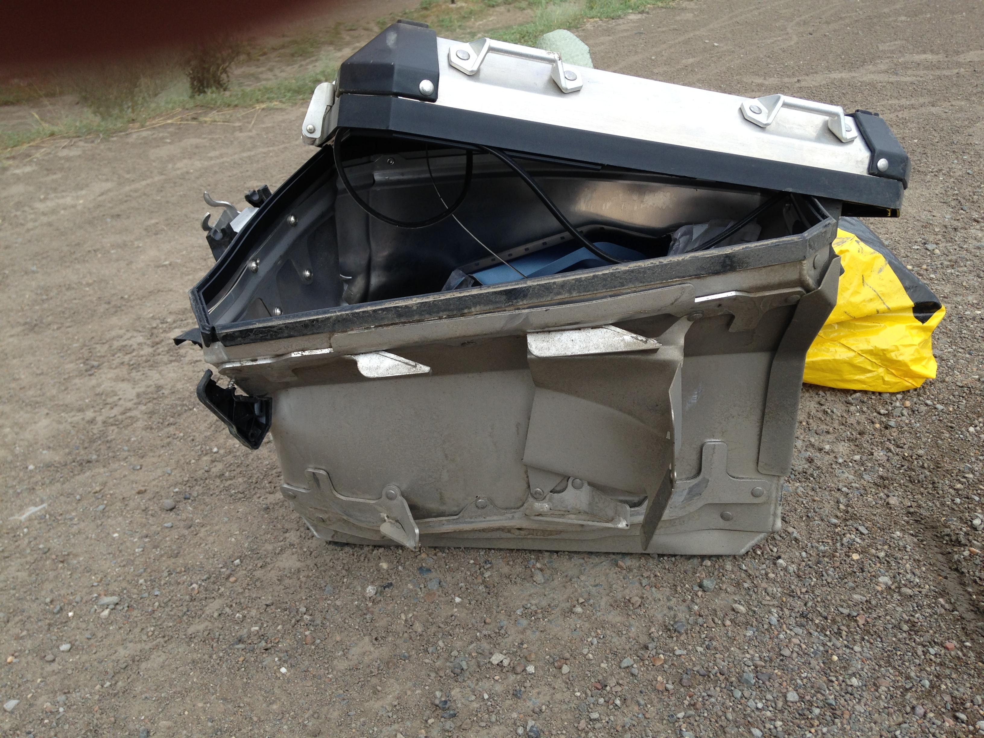

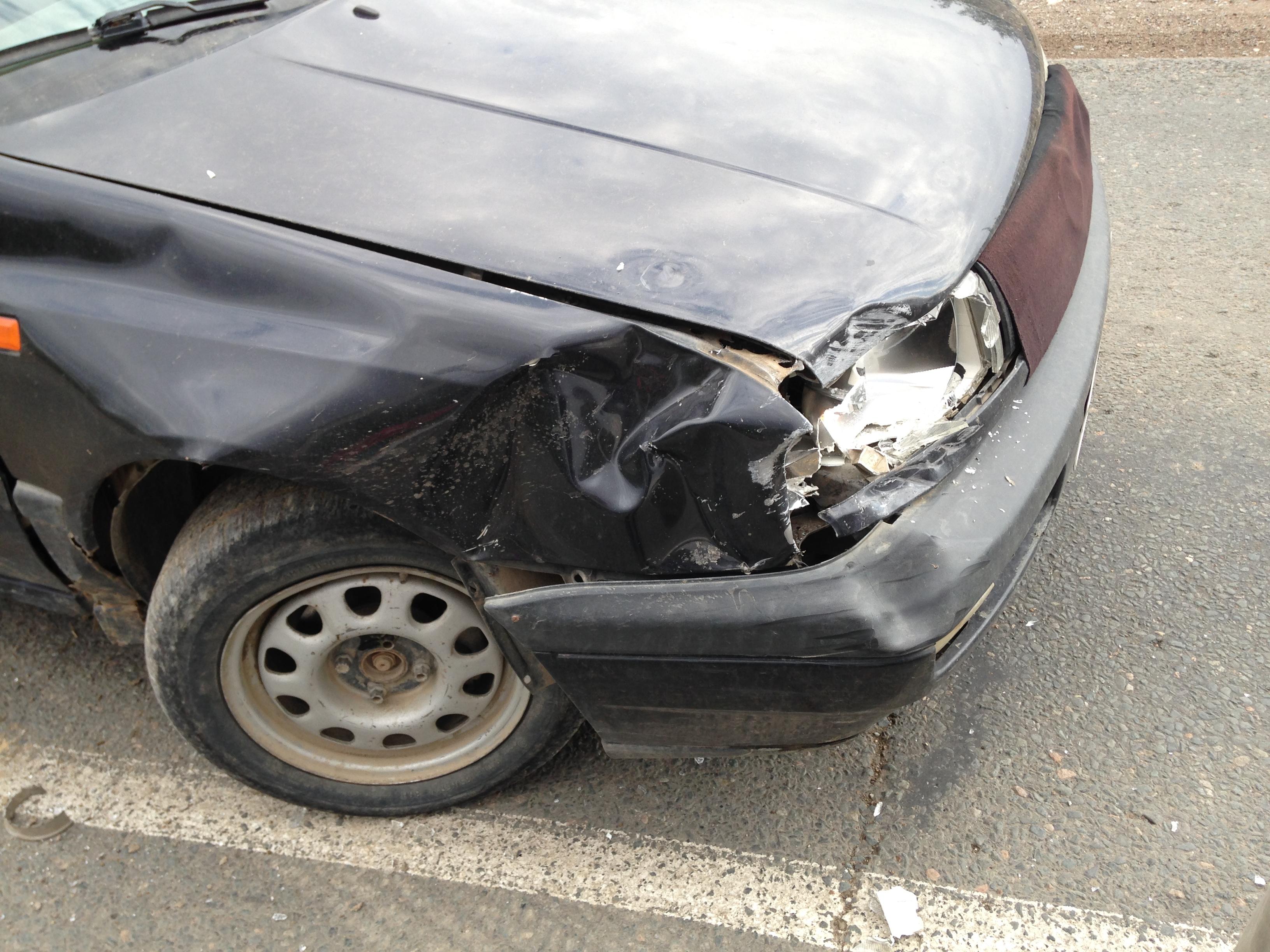

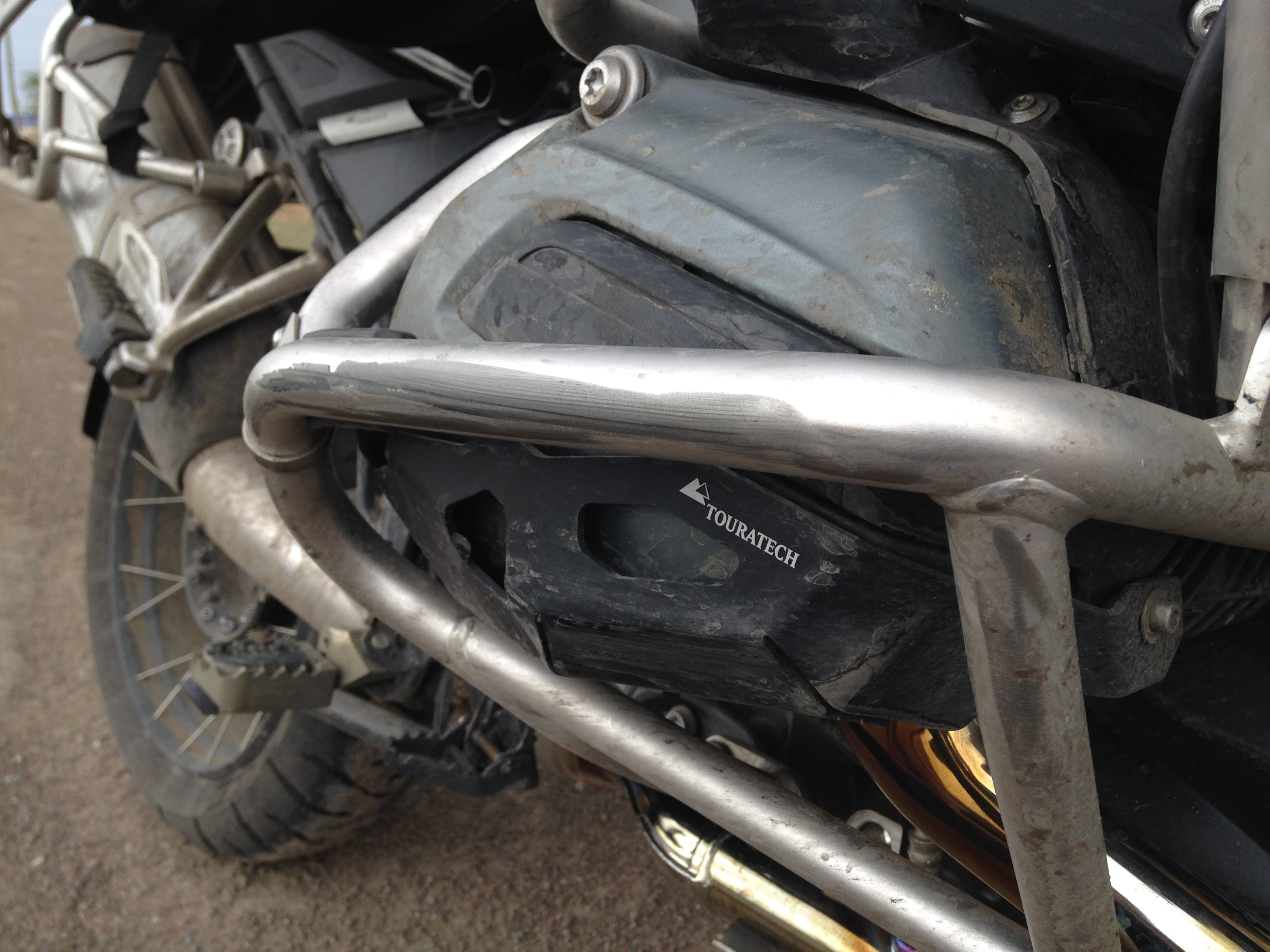

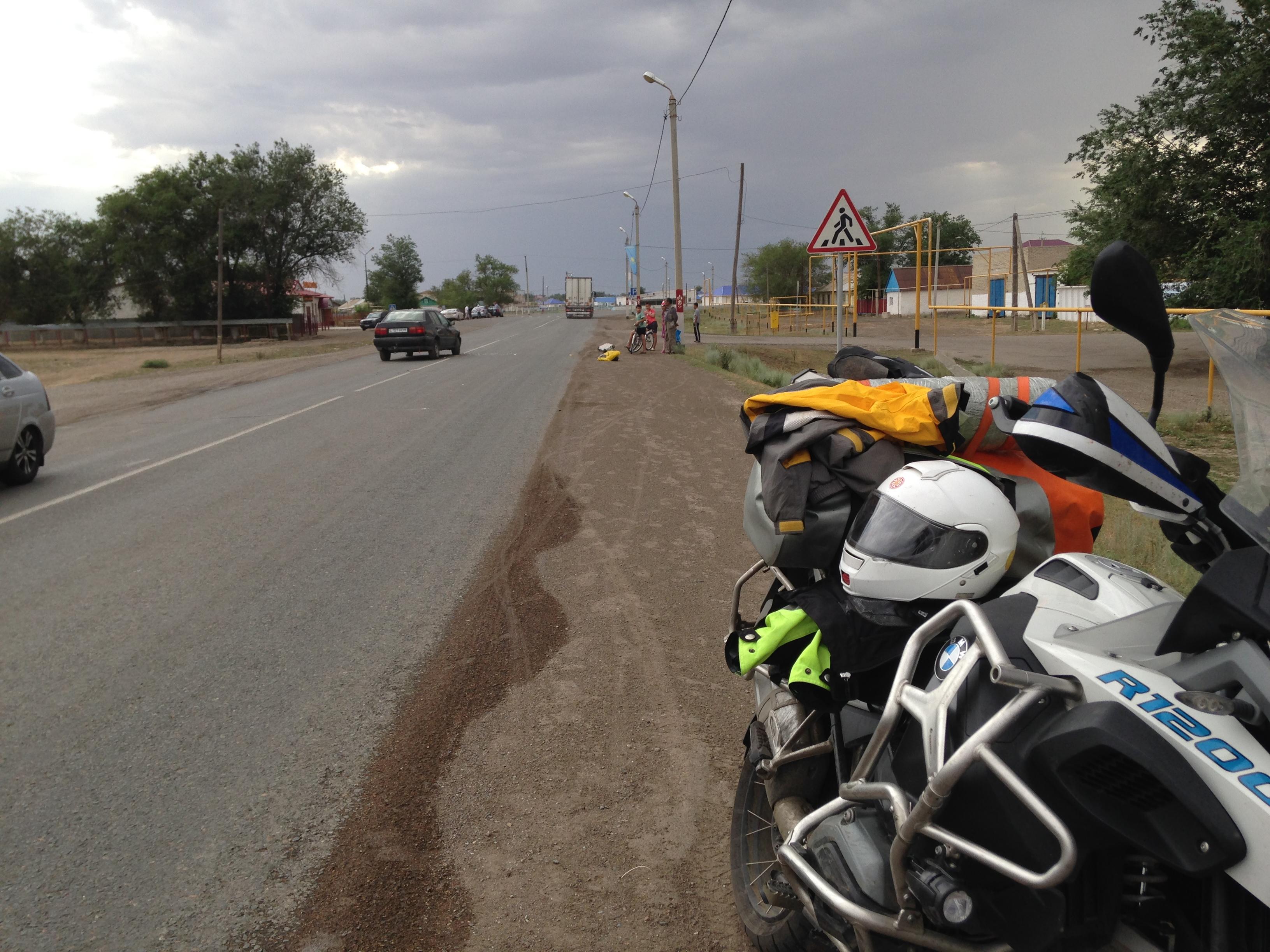

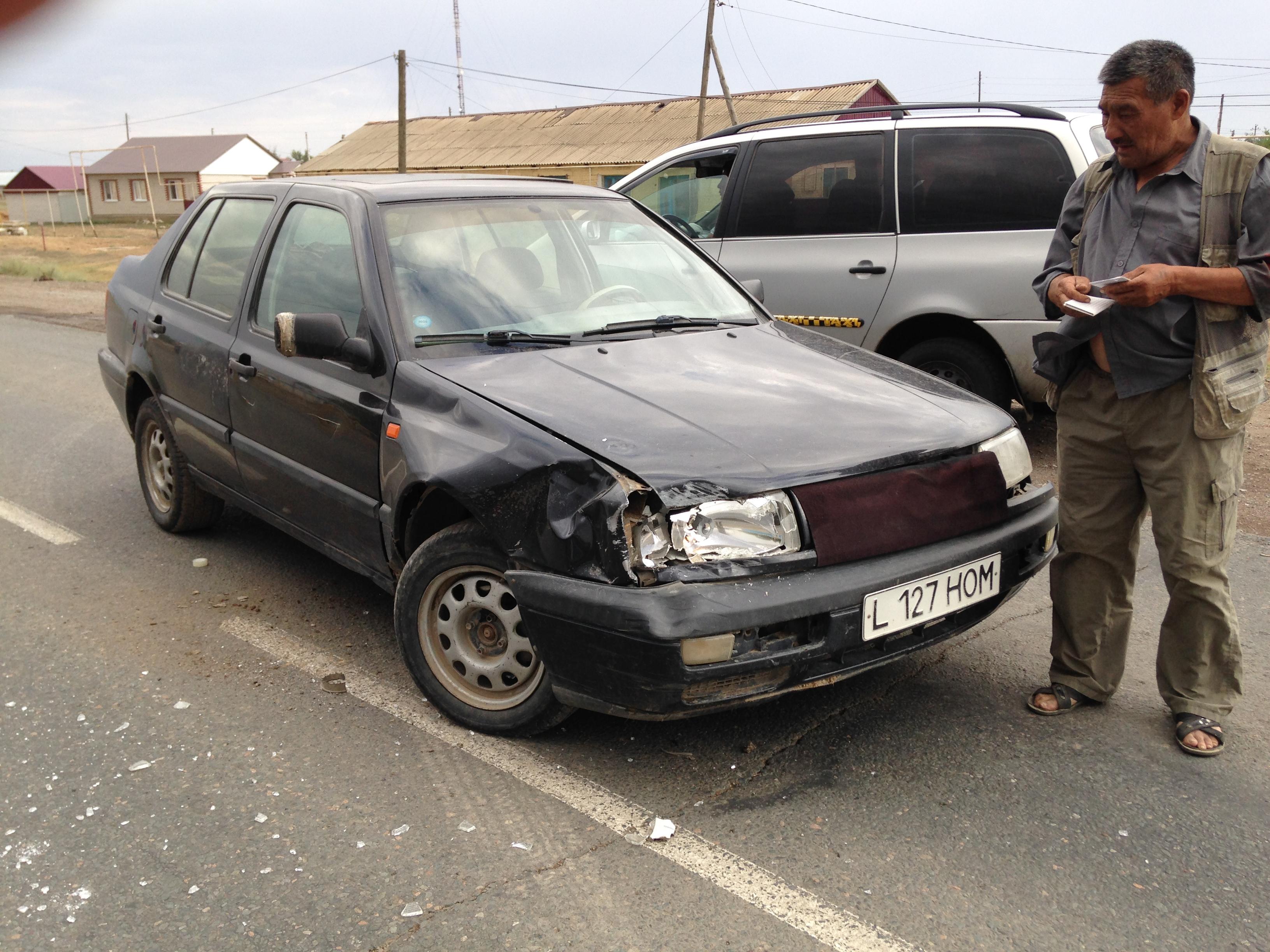

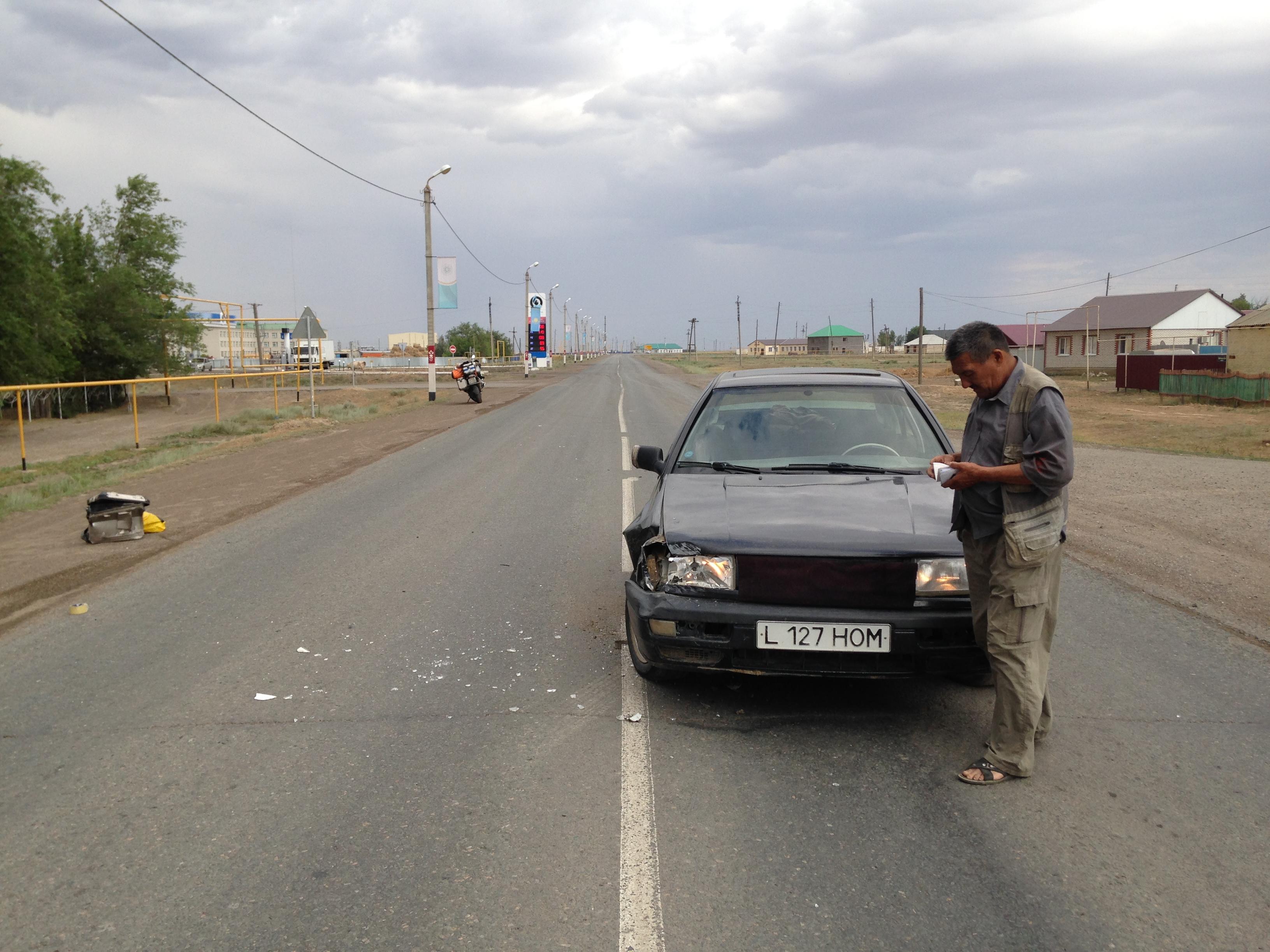

Лобовое столкновение. Катил бодренько от Уральска на Актюбинск. Метрах в 15 - 20 справа выехал VW и на таран, я в стойку, бросаю мот влево на встречку, открываю газ (если бы тормозил, то с Гусём вошли в салон), дедок на коробке не желая упускать такую удачу не растерялся, тапок в пол и на перехват. Бьёт передним бампером в правую дугу защиты двигла, передок мопеда сносит и второй раз бьёт в правый кофр с громким звуком тотального повреждения. Мопедка взлетела вверх с боковым вращением, отрываясь от асфальта примерно на метр, в полёте аккуратненько выровнял матчасть и приземлился как учили.
Защитная дуга с приваренной перемычкой, которую посоветовал и передал мне Сергей (безмерно благодарен), отработала, не погнулась и спасла мою ногу. После оформления ДТП продолжил движение по маршруту.

При таком ДТП все равно где-то погнуло, значит менять все плюс тюнинг.

Да, всё норм, кроме настроения первые несколько часов, опасался,что сорвётся вечерний культпоход. Дорога там клёвая, успел (с)
Отправлено с моего D6633 через Tapatalk
Из минусов: погнуло рамку крепления кофров, глушак, хвост. Заменил по Каско. Тюнинх не пострадал совсем, оттёр краску от машины на защитных дугах и всего делов. На Гусе тюнинг в тему! (с)

Да, об этой штуке я думал. Единственное не совсем понятно как рама реагирует на данное перераспределение энергии. И ещё я бы поставил те "поддоны" по бокам - обидно если крышки цилиндров поцарапаются при заваливании на бок на булыжник какойнить.
attachment.php
Верхнюю часть не буду ставить даже бесплатно, т.к. С моей точки зрения она совершенно не эстетична, да и если честно смысла не вижу особого.

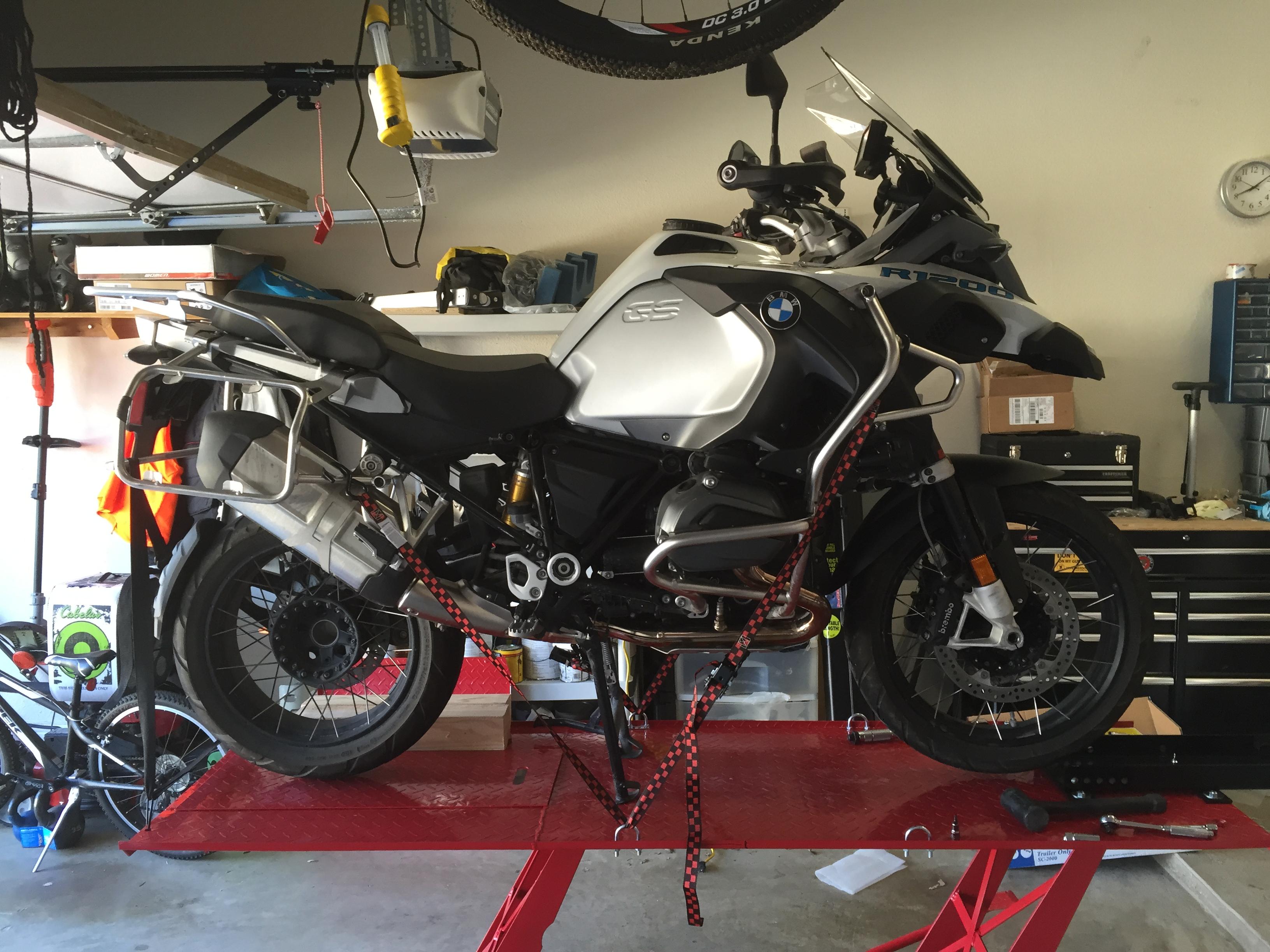

Защита редуктора это обычный капролоновый слайдер,
http://www.wunderlich.de/shop/en/paralever-crash-pad.html
Защита радиаторов тоже есть.
http://www.wunderlich.de/shop/en/xtreme-water-cooler-protection-grill.html
по защите в нижние дуги, это итальянская фирам Twalcom
Компания не большая, работают они очень медленно.
Так что надо набраться терпения. ))
Но детали у них очень качественные и с дизайном все супер)
http://www.twalcom.com/home.php
они в разделе Special Parts есть серебро и появились черного цвета.
getimage.php
getimage.php
