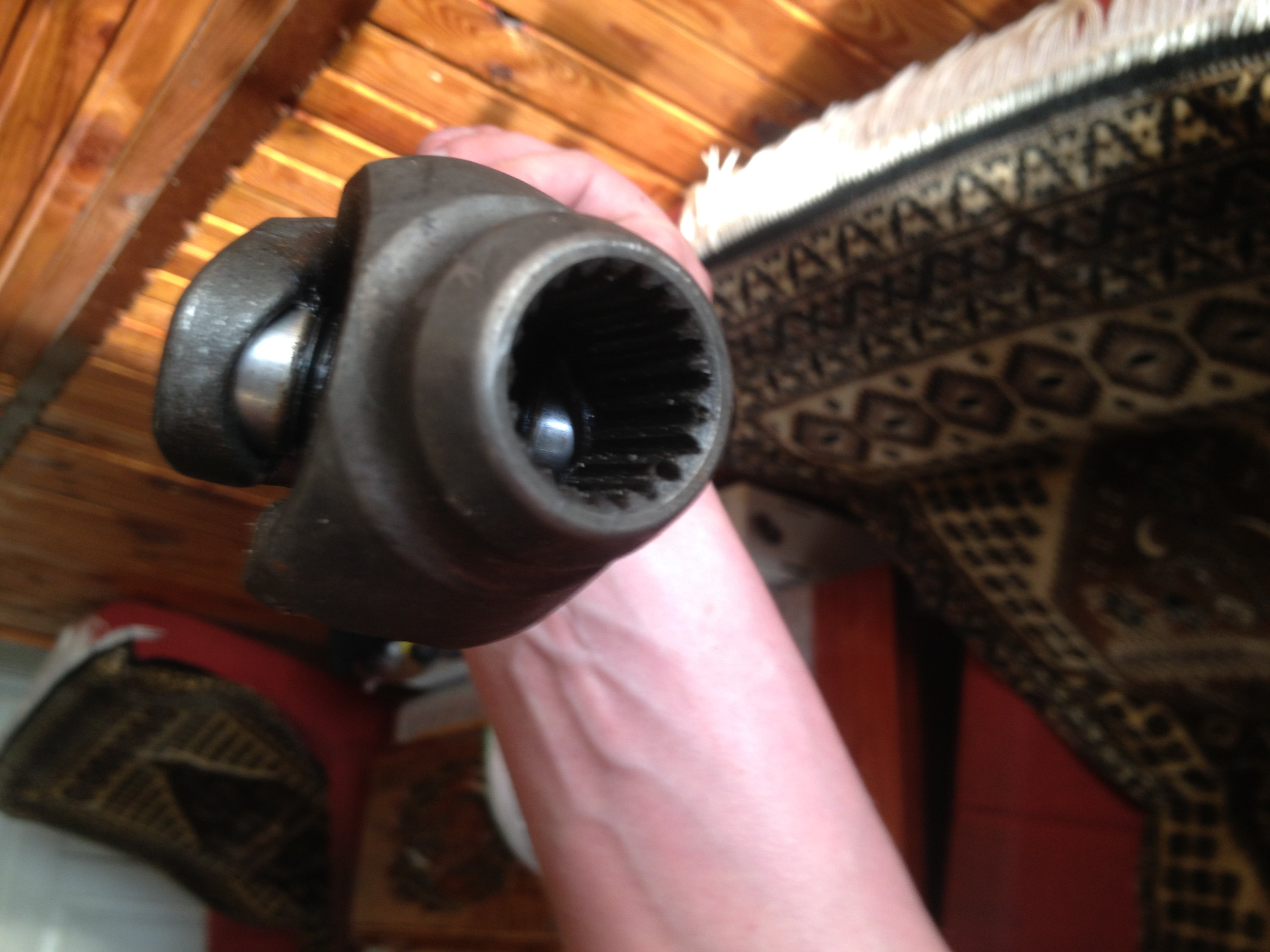

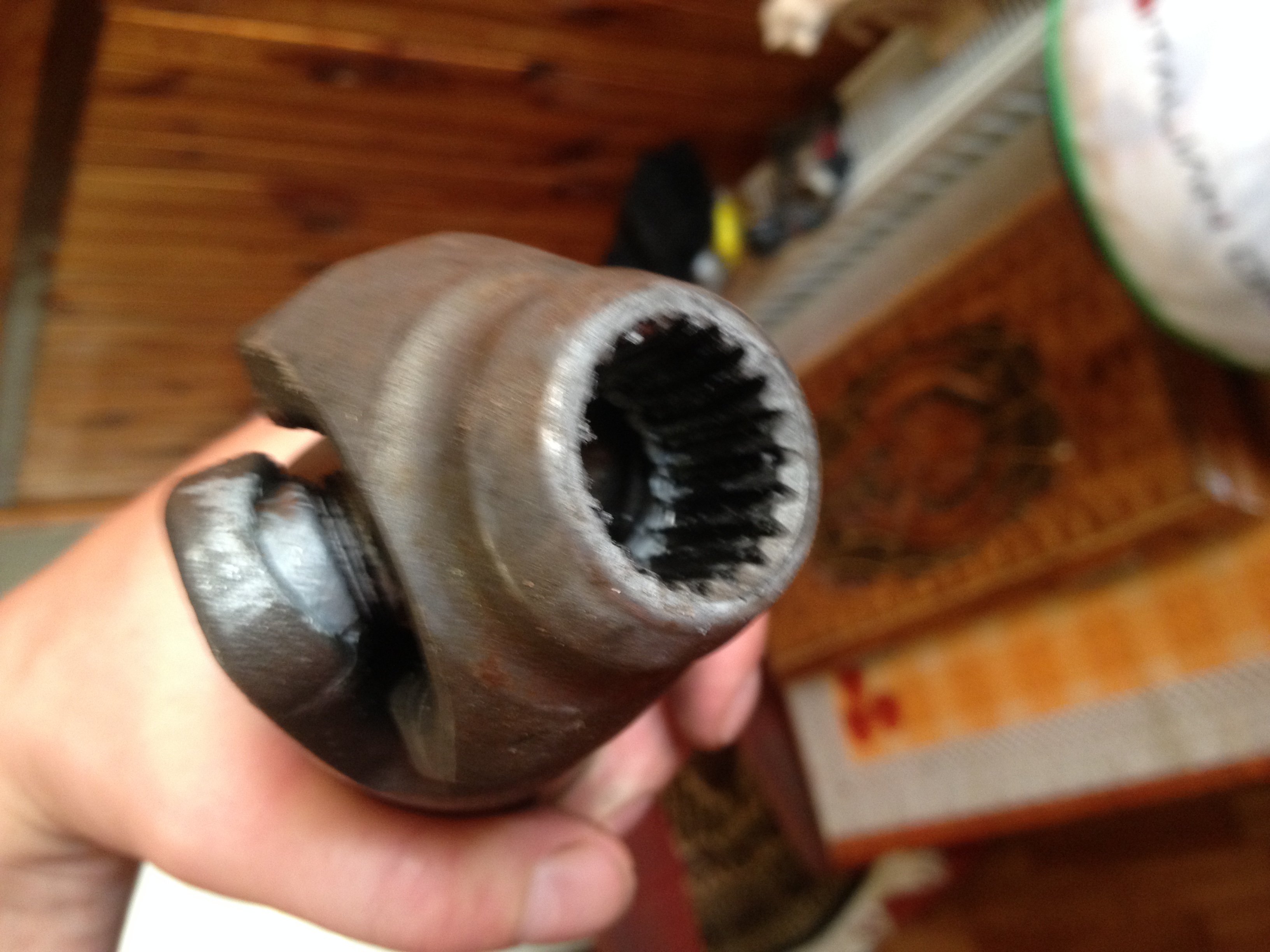

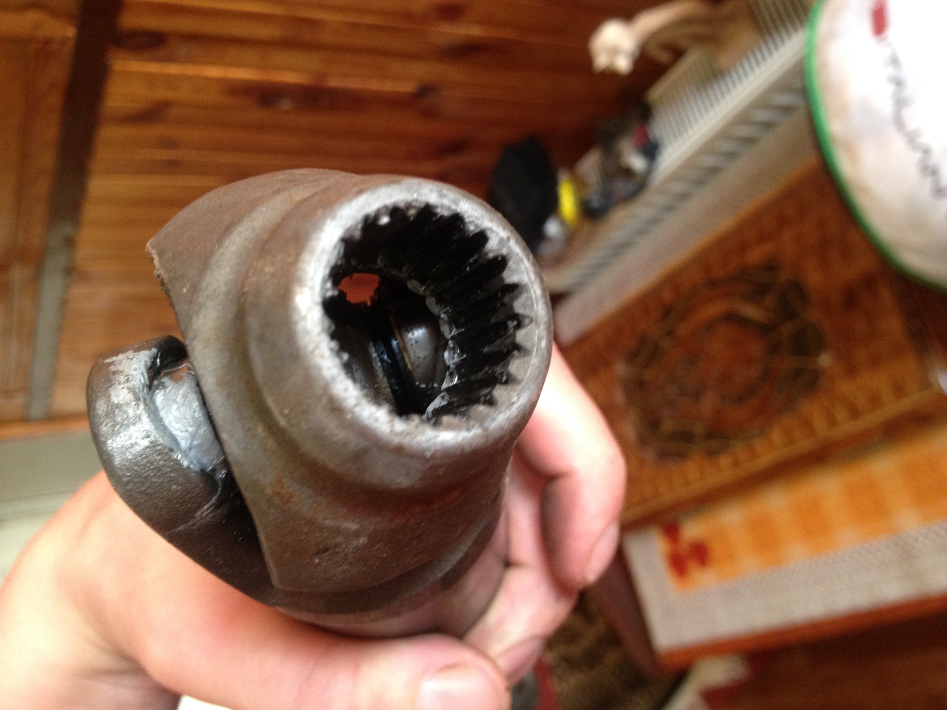

Нифига не одинаковые! 100%. 04-07 год Шлицевые части в редуктор и коробку одинаковые по диаметру - 20 мм.
08-13 год шлицевая часть в редуктор 20 мм, в коробку 24 мм. С 8-го года коробка другая, соответственно и кардан другой.
Контакты Витальсона ты и сам знаешь. Если нужен старый кардан, дай знать - скину контакты.

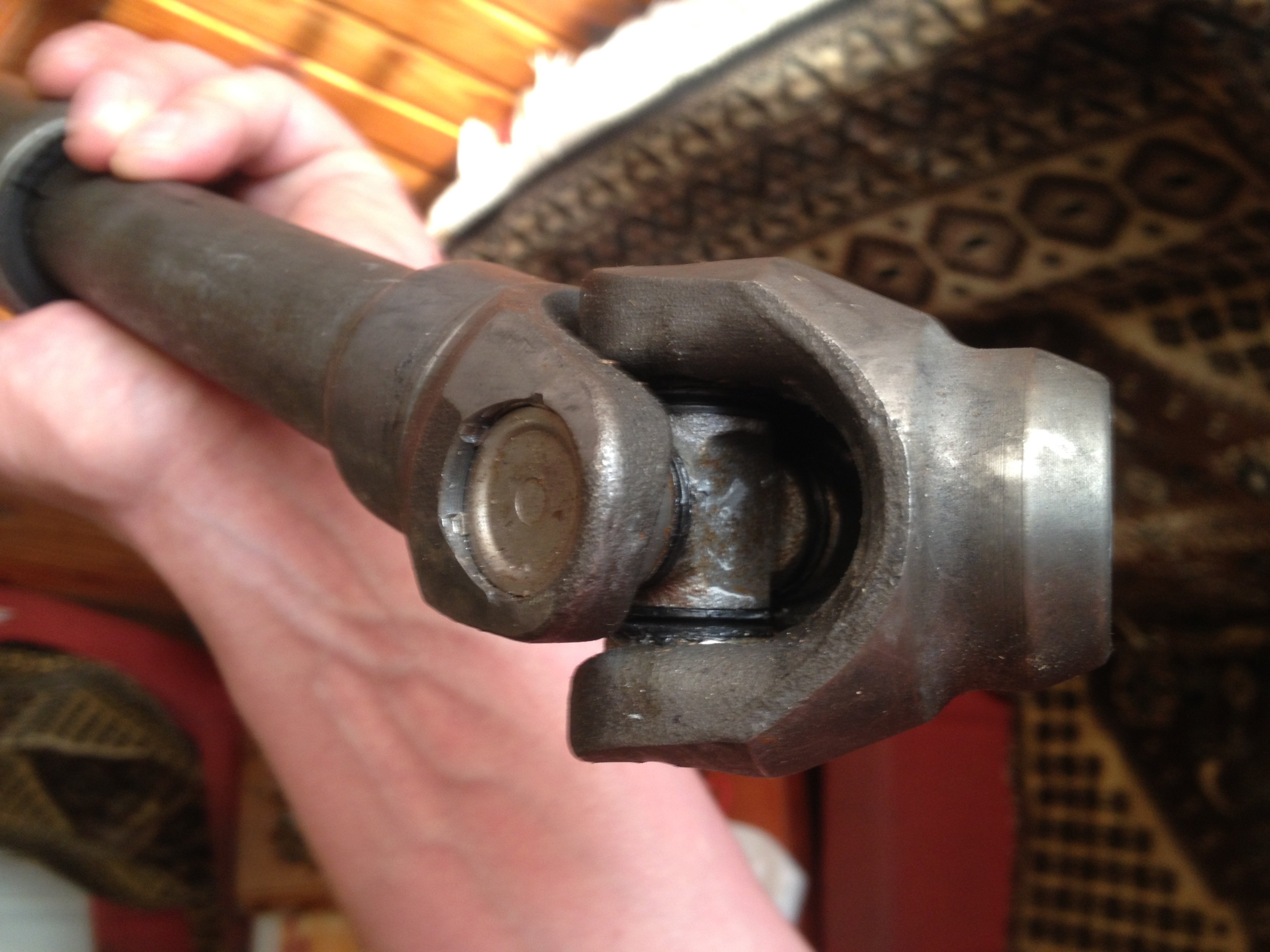

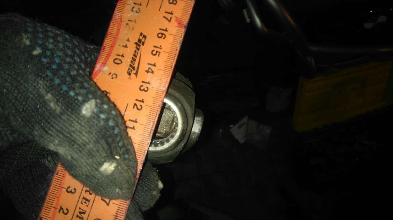

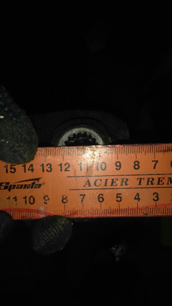

Вот тебе фотки - смотри
Кардан Витальсона
Вот старый кардан. Без линейки но и так видно, что диаметр одинаковый
Кардан Витальсона
Тогда все верно, со стороны редуктора шлицевая часть не менялась, поскольку на 2004 год встаёт редуктор от 10- годов.
Мот 2008 года, значит кардан второго типа, с увеличенной шлицевой со стороны коробки.

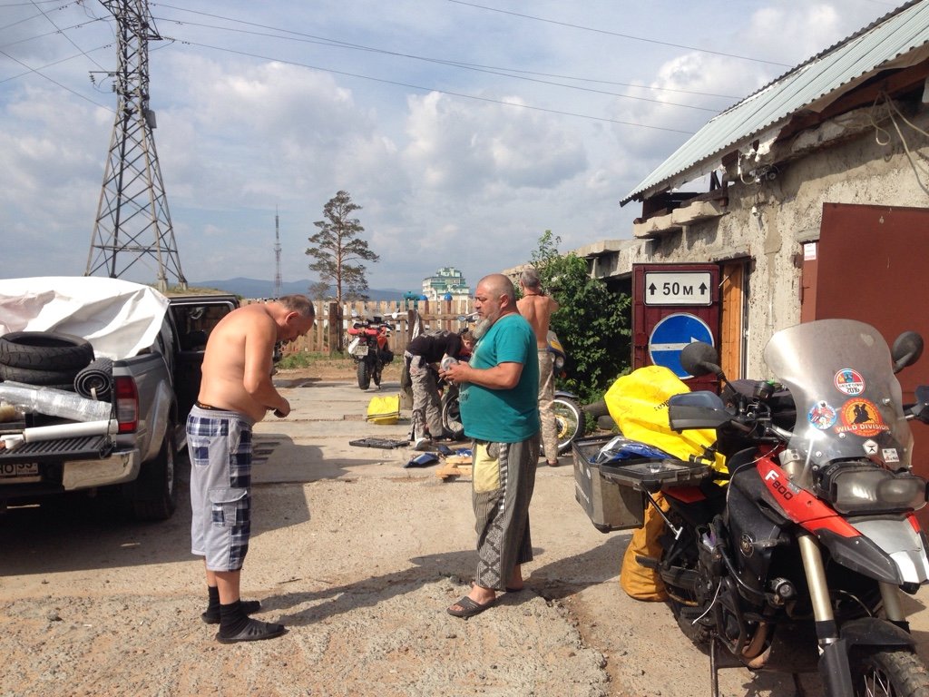

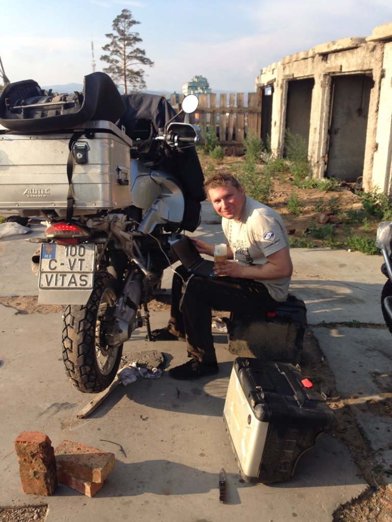

Посмотрели крестовины, нижняя немного подклинивает.
Сейчас соберём обратно и будет как будет:)
Без пластыря не обошлось:)
