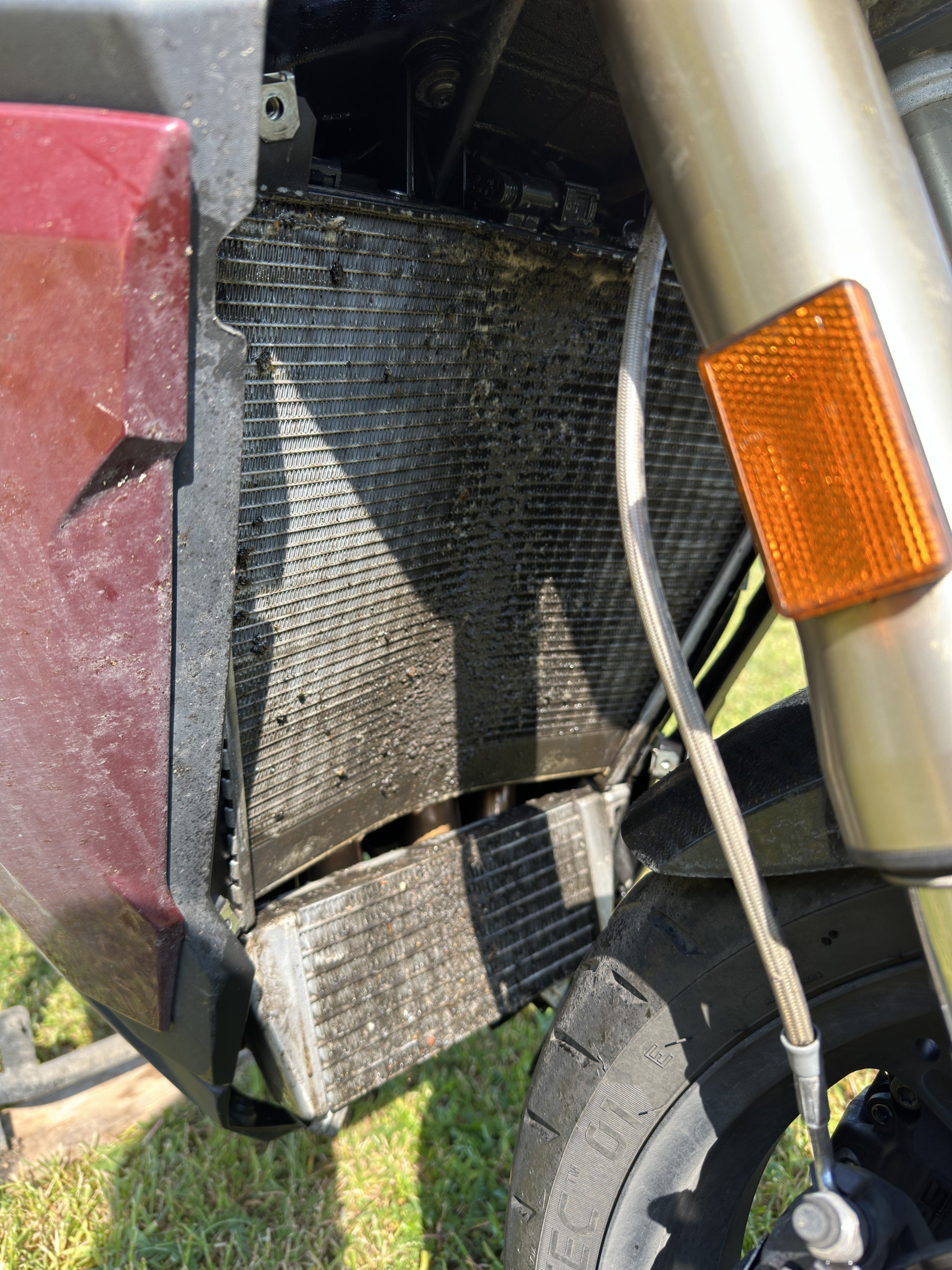

На фото срань, которая происходит с радиаторами за в общем-то небольшой пробег, всего 21К км. Защита стоит.
Забит по центру, вычистить это стоило не мало сил.
Возник вопрос установки удлинителя крыла, однако крыло у меня тонюсенько, карбоновое. А все удлинители под обычное ABS и сами из ABS.
Вопрос. Ставил ли кто-то подобное на мот, с карбоновым пакетом? Чем и как крепили?

Добрый день.
У меня нету карбонового пакета. Ставил самый простой с алика, крепится на 3 или 4 пистона точно не помню. Радиаторы хорошо защищает.

На будущее очень рекомендую использовать для очистки радиатора просто супер средство. Очиститель наружной поверхности радиатора Kuhler Aussenreiniger 0,5 л. - купить в фирменном магазине LIQUI MOLY Оригинальная ссылка: https://liquimoly.ru/catalog/sredstva-dlya-sistemy-okhlazhdeniya-pro-line/ochistitel-naruzhnoy-poverkhnosti-radiatora-kuhler-aussenreiniger-892750778/
Касательно крыла существует три/два варианта крепления удлинителя крыла (пистон/заклепка, двухсторонний скотч) , у меня на гантеле было сделано с помощью заклепок.

Им и пользовался. Оно не супер, результат не заснял, но он далёк от идеала. С учётом того, что я чистил его щёткой.
И у гантели не карбоновое крыло.

Решил задачку?
П.С. Ну а так, конечно, славно ты мот засрал. У меня такого нет даже после заездов в деревню ))

Пока не решил, но решение в пути.
У тебя деревня асфальтированная и в дождь ты видимо не ездишь, раз за 20К пробега, радиаторы не засрались. Радуйся, меньше чистить.
