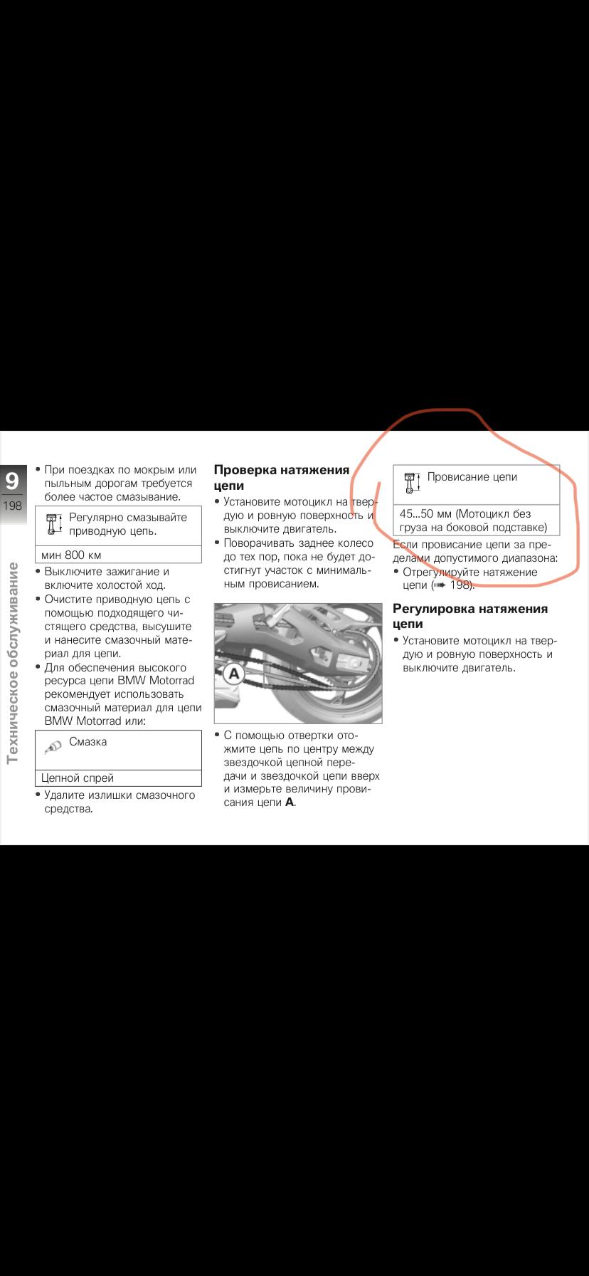

Бренчит-бренчит. Сегодня сниму её и прокачусь завтра. Все-таки есть подозрение, что это цепь. Хотя Саша настаивает на обратном. Если это подножка, то сниму ее к хренам и куплю подкат от Crazy Iron )) У них есть один подкат с переходником на оба колеса сразу
Кстати, я в прощлом году ездил на F900XR, была и подножка центральная и цепь, но таких звуков (бренчит-бренчит) не было!!! Подножка билась, но удары были глухие, резиновый буфер ведь там стоит. Все было норм. На S1000XR две пружины и буфер, на месте, когда подножку отводишь и отпускаешь, глухой звук, как и должно быть. На ходу бренчит-бренчит. Может и вправду цепь?
Это цепь. Слышно же, что лязг металлический идет, когда она бьется о площадку успокоителя сверху. Но подножку я все равно сниму, чтобы потом с полной ответственностью заявлять ))

Я тоже так думаю, но все равно жду.
Тоже грешил на подножку. После поездки в Крым помыл, смазал и подтянул цепь на максимум все посторонние звуки пропали

Короче, парни, начал с меньшего и подтянул цепь. Прокатился. Дребезг пропал. Центральную подножку снимать передумал :biggrin:

Подтянул в рамках рекомендаций завода? Или чуть больше?
В мануале не нашел рекомендаций по высоте свободного хода цепи на боковой подножке под нагрузкой. Поэтому сделал 2 см по сравнению с изначальными 5-ю. Посадил старшего сына, у которого мой вес, и проверил натяжение под полной нагрузкой. Свободный ход сантиметра полтора остался.
Я натягивал по мануала на максимум
Там же прям на маятнике инструкция как мерять провисанием цепи: норма до 5 см разницы между верхним и нижнем положением в самой нижней точке провисания на незагруженной подвеске. Т е было 5 а ты подтянул до 2?

Там же прям на маятнике инструкция как мерять провисанием цепи: норма до 5 см разницы между верхним и нижнем положением в самой нижней точке провисания на ненапряжённой подвеске. Т е было 5 а ты подтянул до 2?
45-50 мм это допустимый максимум. Я трактую это, как возможность подтянуть цепь туже до меньших значений провисания. Говорю, минимальных значений провисания нигде не нашел. Так что можете считать меня лабораторной мышью ))
От сильного натяжения цепь быстро умирает

Такая небольшая новость для меня что надо на боковой подставке мерять натяжение [emoji51]
Насчёт минимального - не знаю что и сказать теперь, но очевидно что излишне натянутая цепь будет затруднять ход маятника по всей возможной амплитуде
