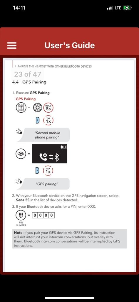

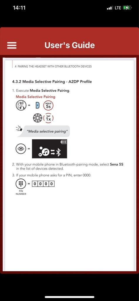

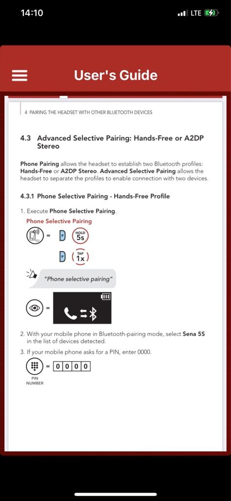

А ты попробуй второй раз тоже зажать на 3 секунды [emoji6]
10-секундное нажатие вводит в меню разных режимов подключения, но это не обязательно. Ты вот об этом говоришь?
Rizhiy
327
У меня немного другая инструкция... )) вообще, конечно, странно. что один производитель так намудрил с коннектами и соединениями.. и вообще, использованием меню..
п.с. при повторном нажатии 3-х секундном у меня не ищется второй девайс, т.е. нет возможности создать второе соединение.. или я что-то не так делаю.. )))
mkov1979
1,094
31
Странно, действительно. У меня все дивайсы подключаются через 3-секундное нажатие [emoji1744]

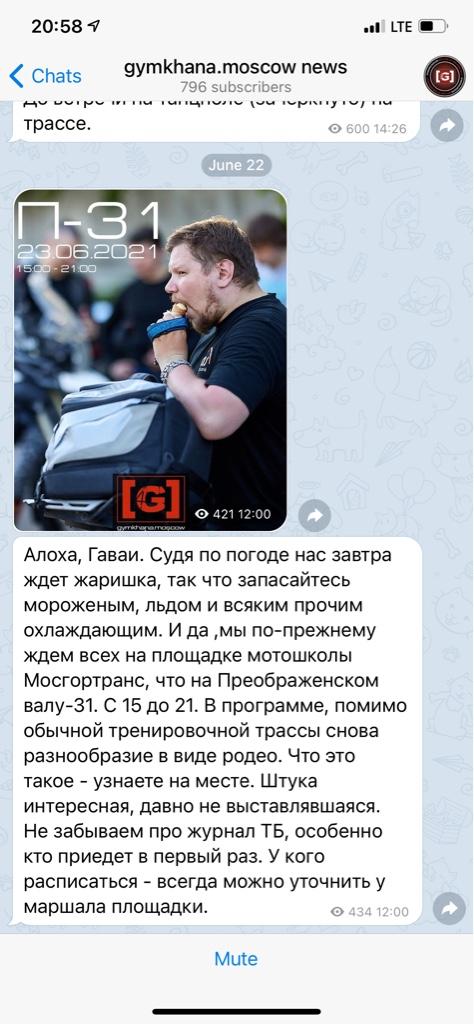

О! А где джимхана? Где можно график узнать? Еще ни разу не джимханил на хере.
Че-то не уверен, что хочется дрочить мот на первой передаче на 15 км/ч в такую жару [emoji848]
Rizhiy
327
На ленинградке интереснее, тут инструктор всегда, рассказывает, показывает.. а на пролетарке есть зона Матадора ( догонялки)…
