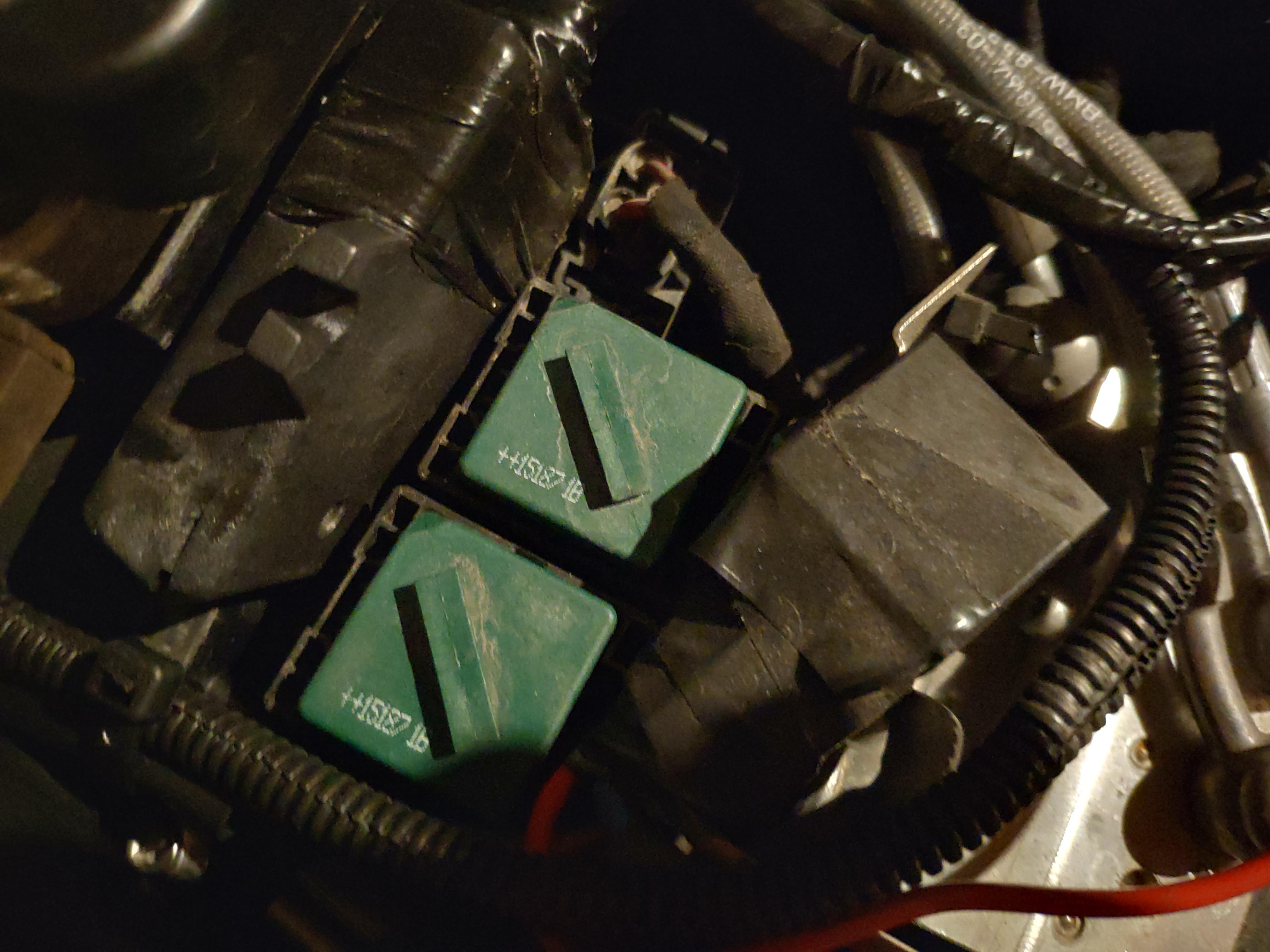

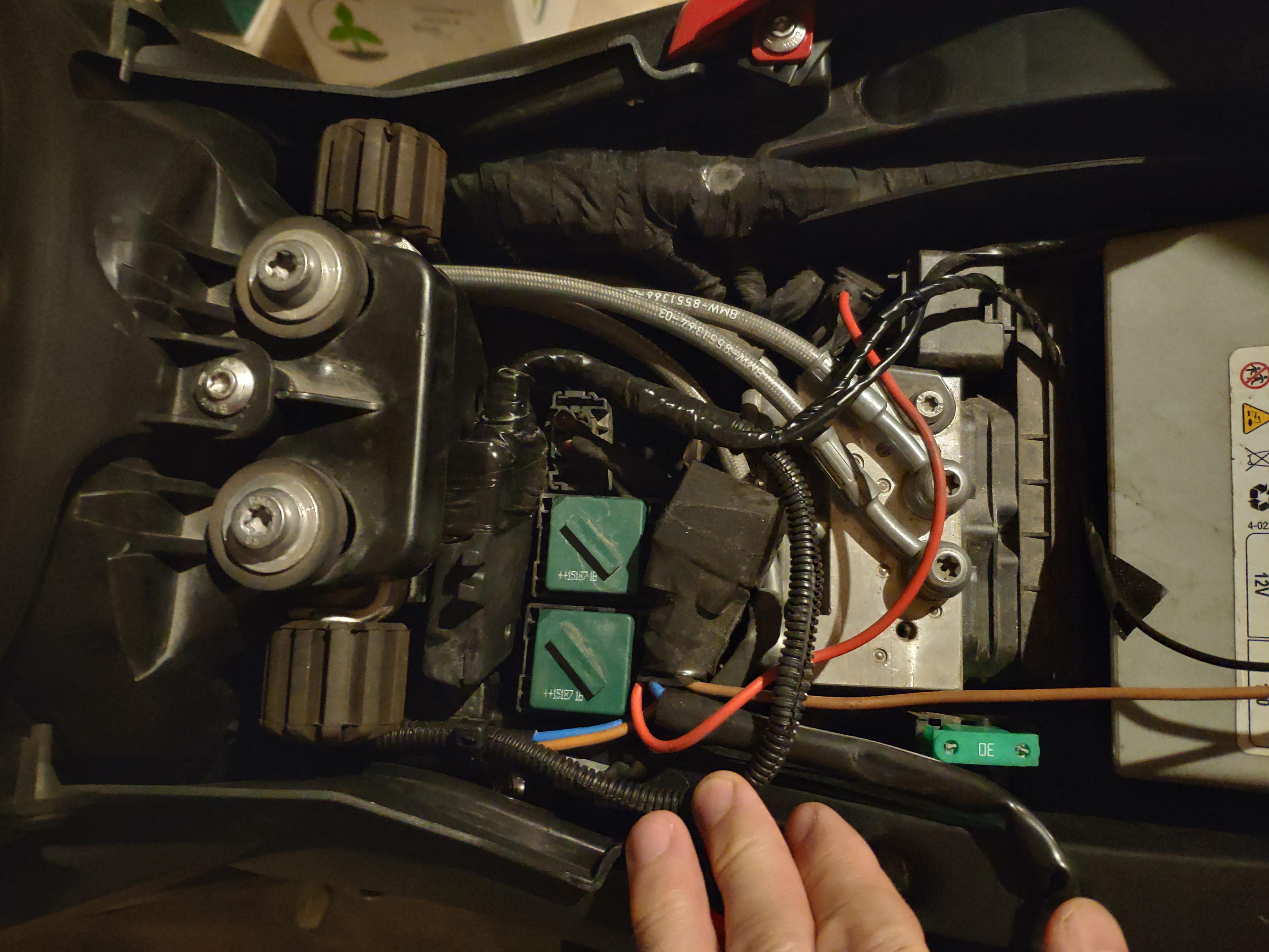

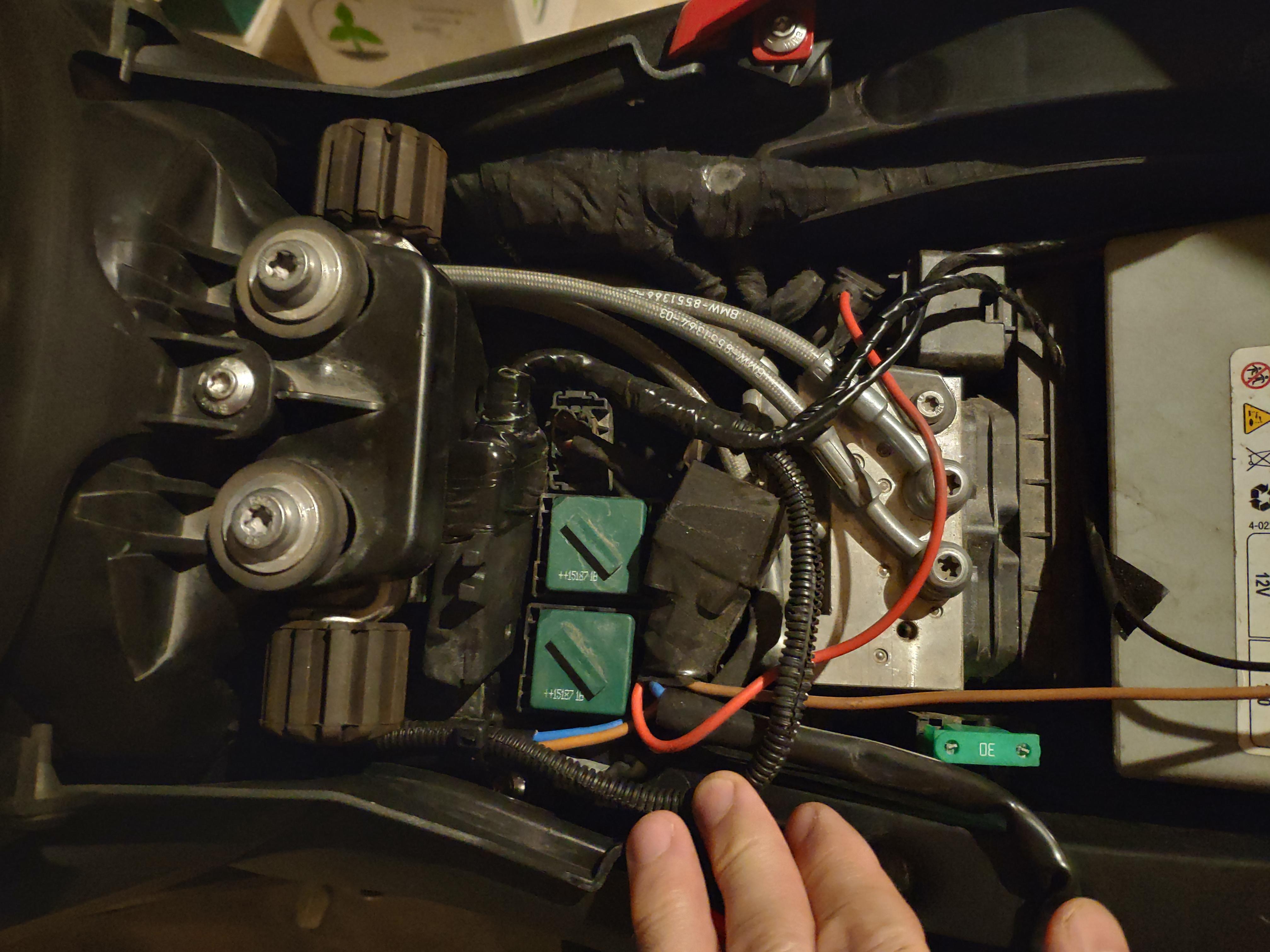

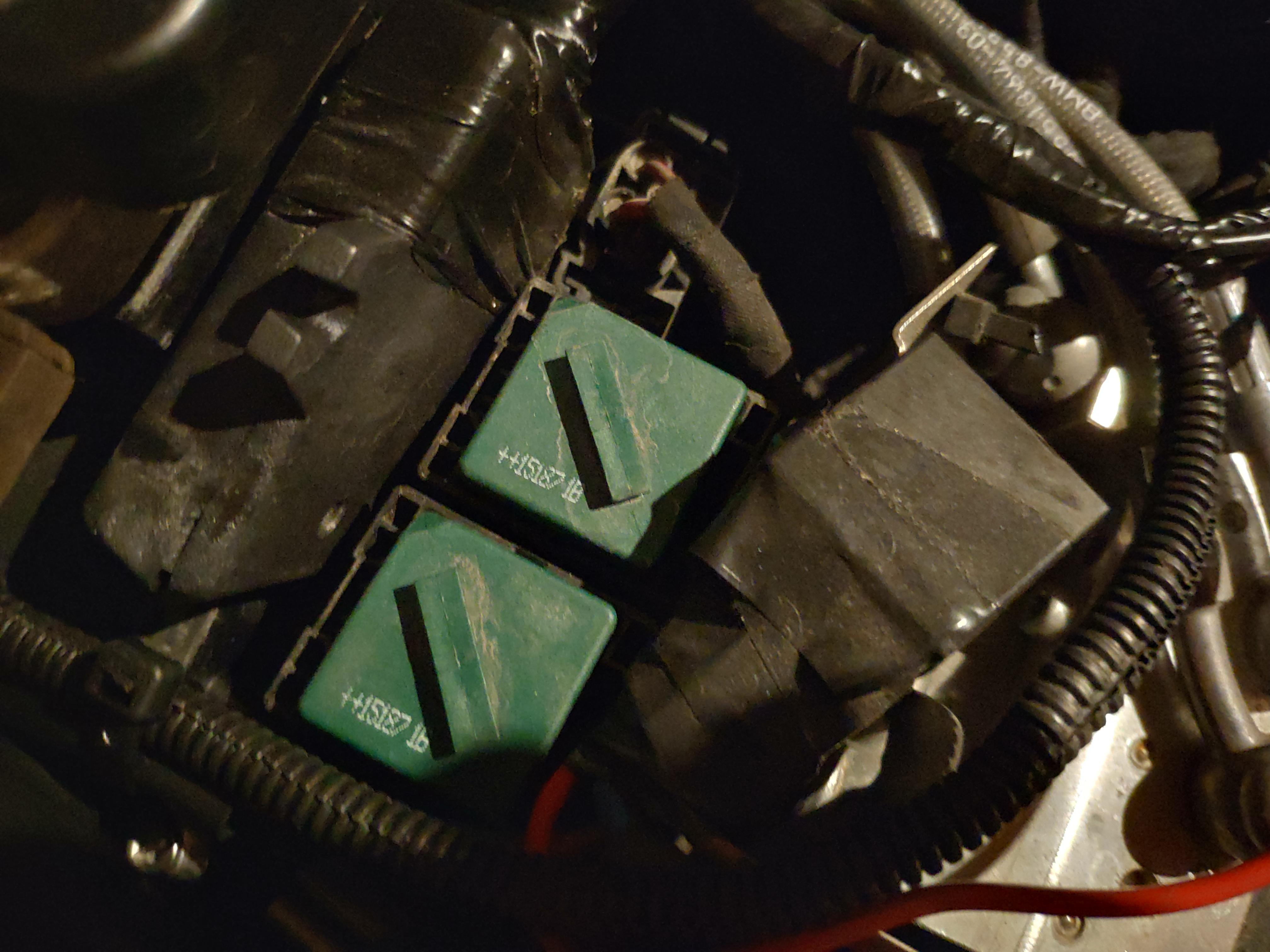

У нас под сидением два зеленых реле, одно из них залипает при нагреве и пока оне остынет мотик не заводится, меняешь их местами и вуаля все работает. Я себе заказал такое на всякий пожарный. Но после того как я их местами поменял больше такая проблема не возвращалась. артикул реле 61367704174 Реле с замыкающим контактом
