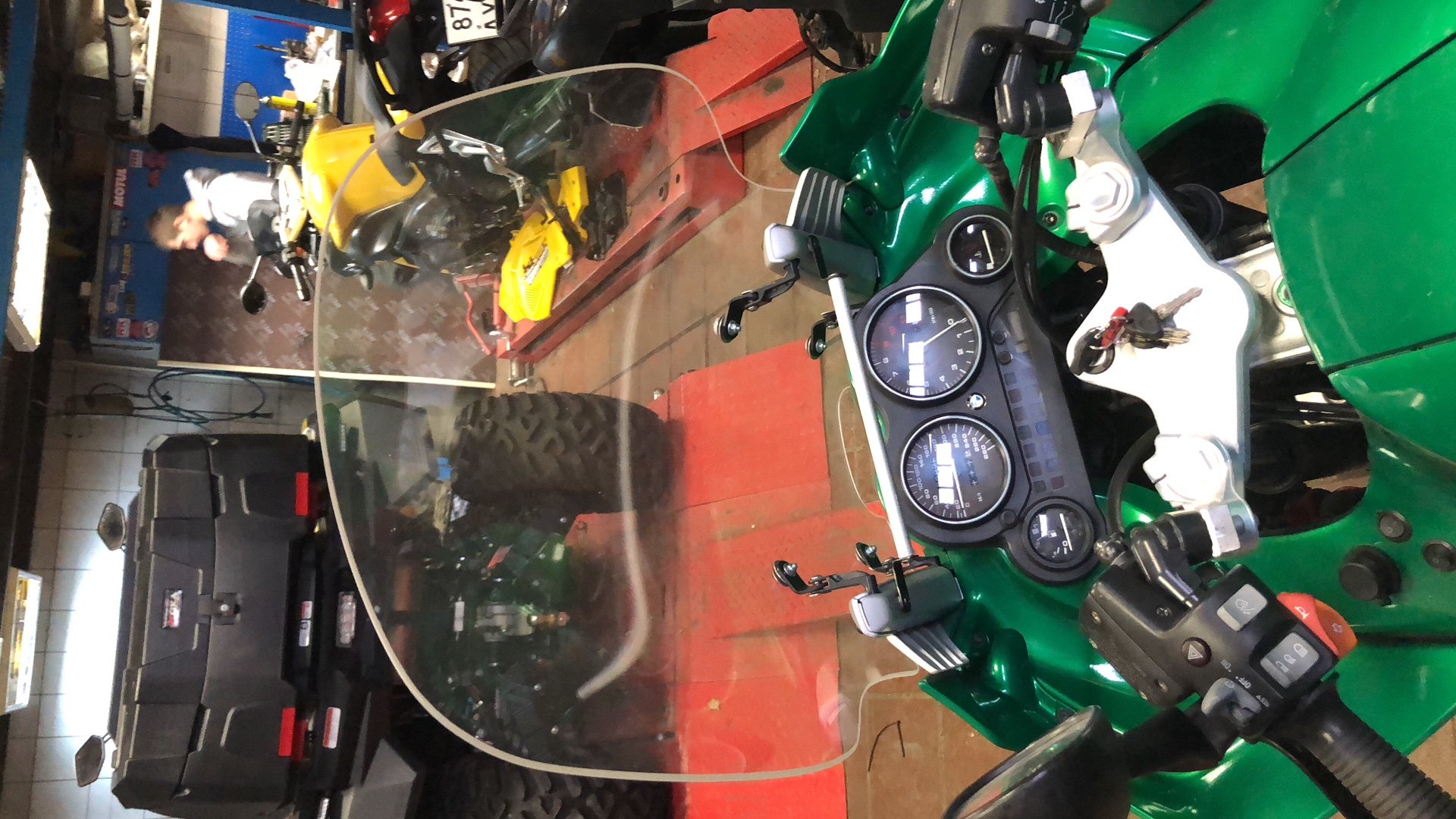

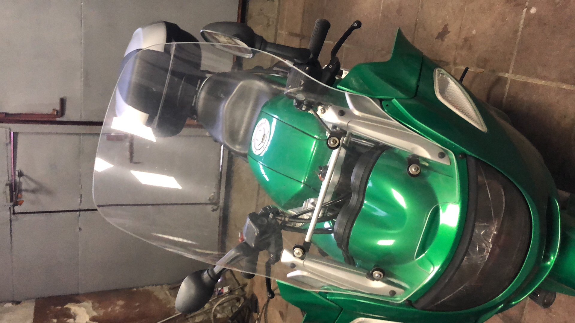

Добрый день! как раз стоит Parabellum готов меняться на штатное.
Правда Парабеллум колхозно прилаживается

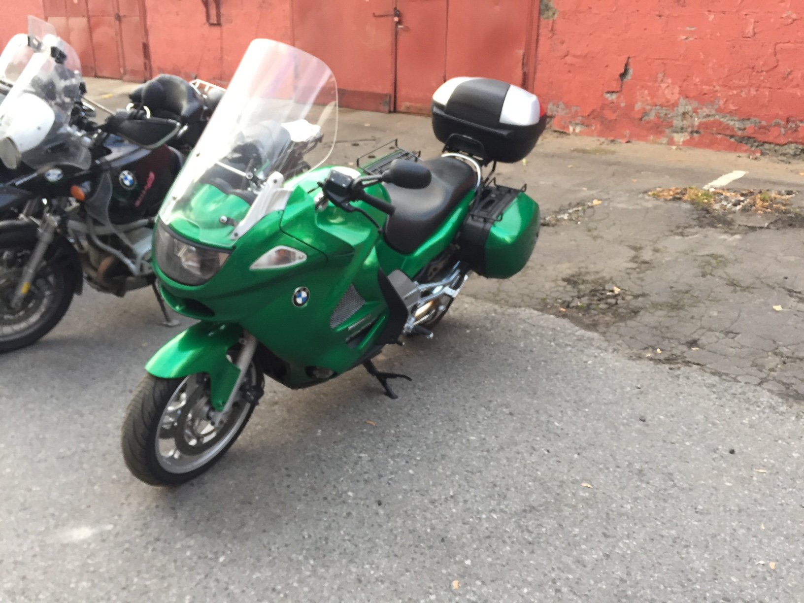

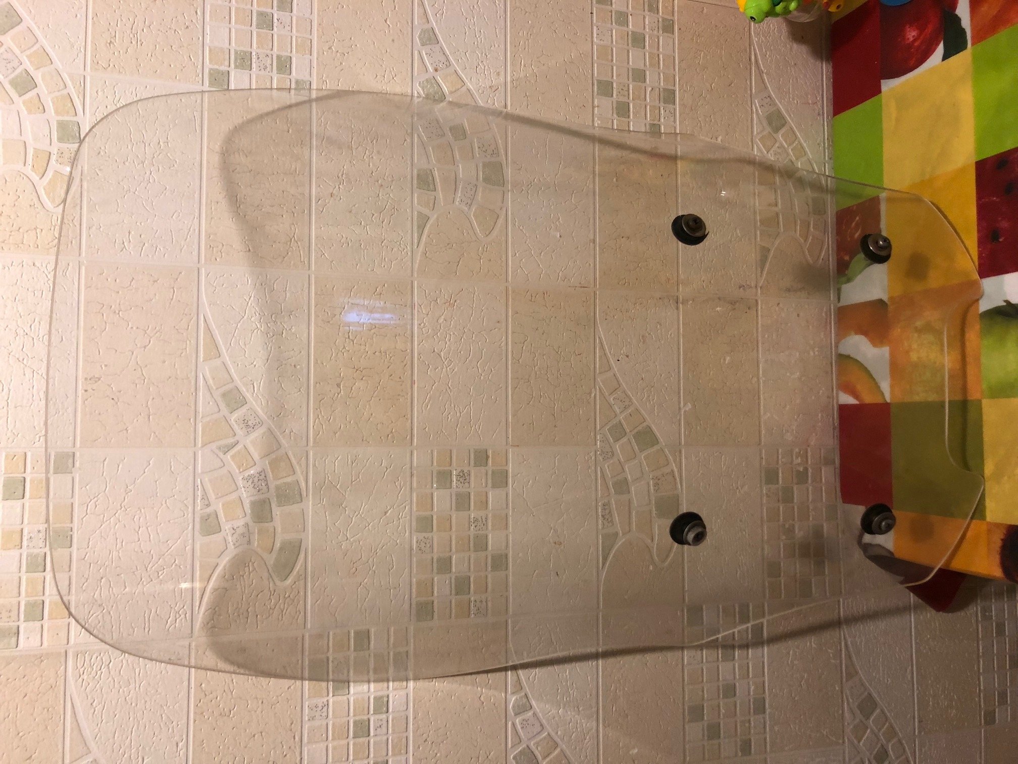

кому интересно, продаю большоое туринговое стекло Parabellum
8000 цена.
