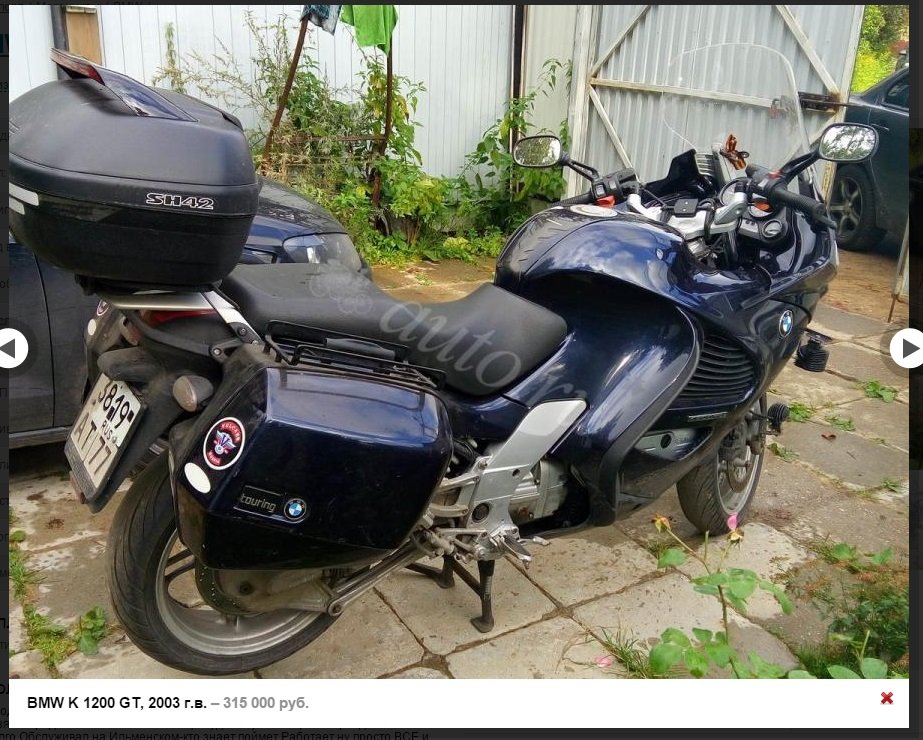

Так же был установлен центральный кофр. Но пришлось "заколхозить" переходник из листа железа, под новую площадку, используя оригинальное крепление. Работы заняло 1 час и теперь можно ставить любой кофр.
