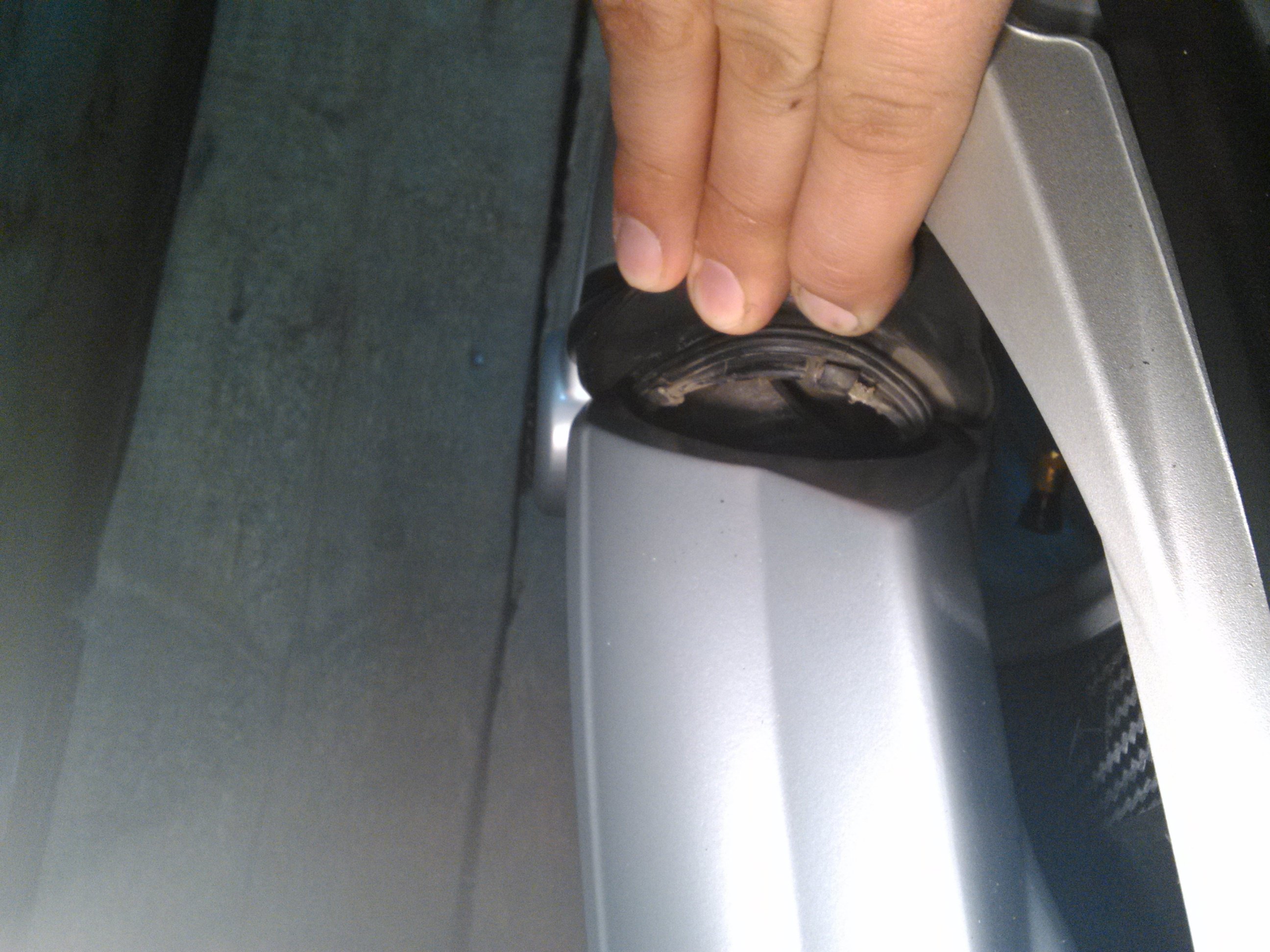

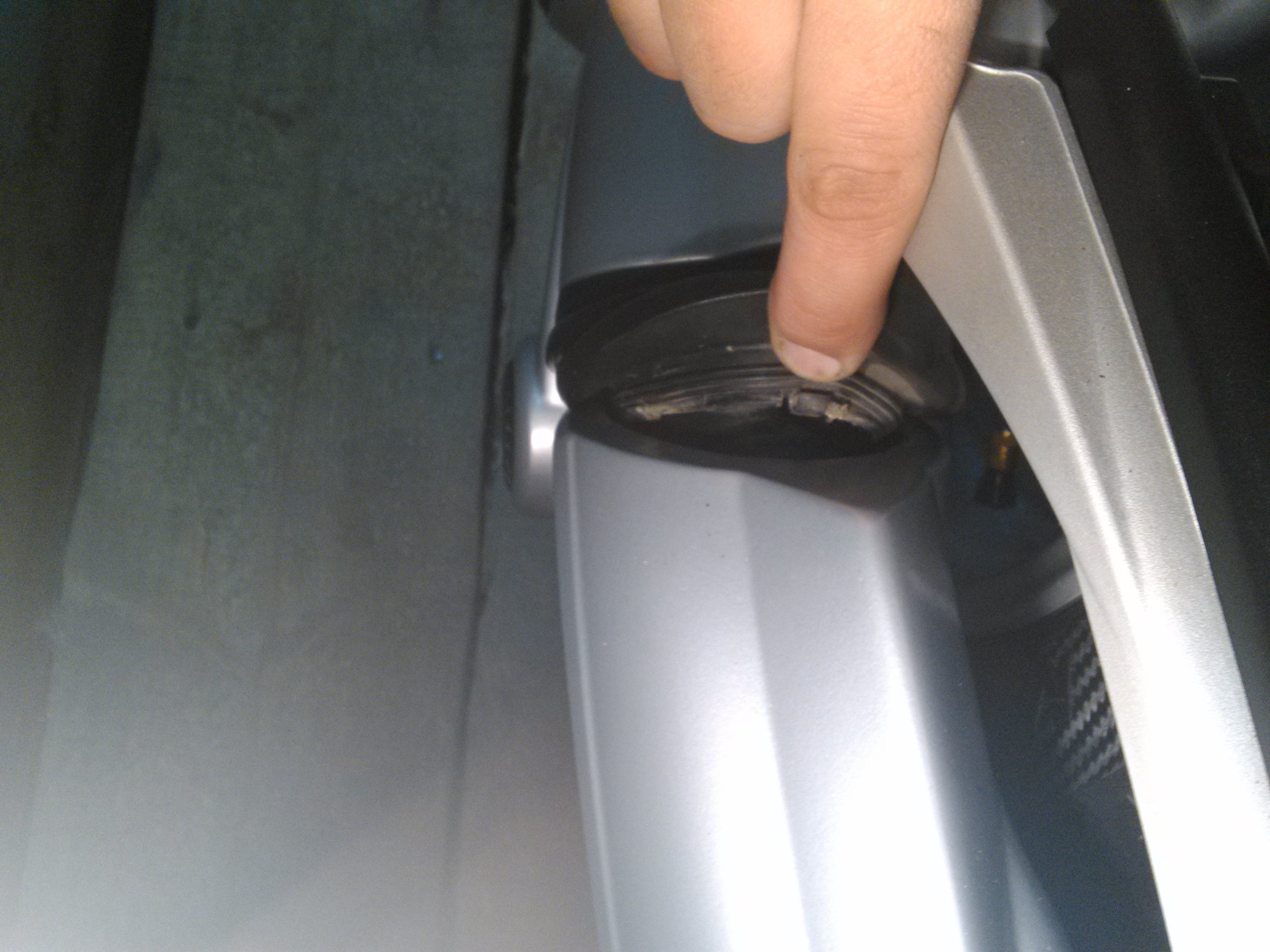

Если я правильно понял вот как раз разрыв пластикового кольца из-за чего резинка выпадает. Внутри сухо без грязи, с внутренней части резинки на палец собралась какая то белая паста.

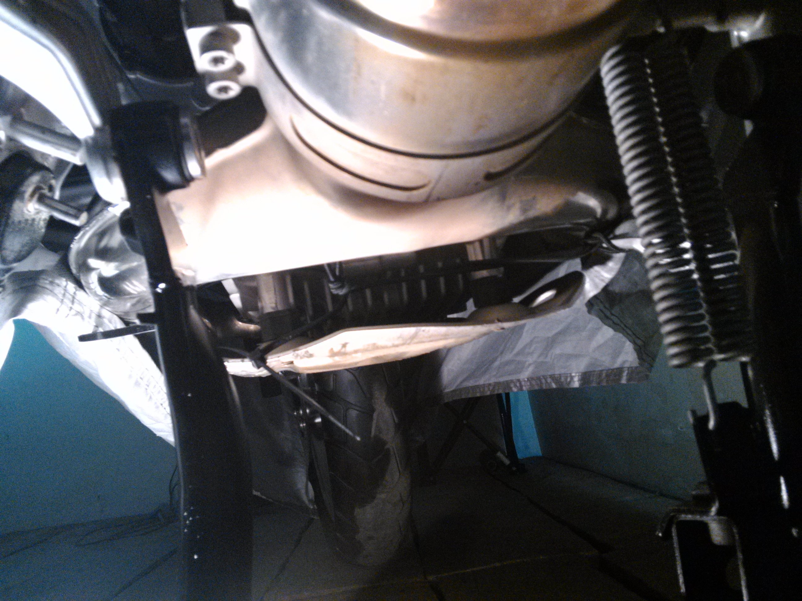

Друзья с подрамником загрузили..... стал внимательнее осматривать вроде без следов воздействий все родное, следов ударов нет.

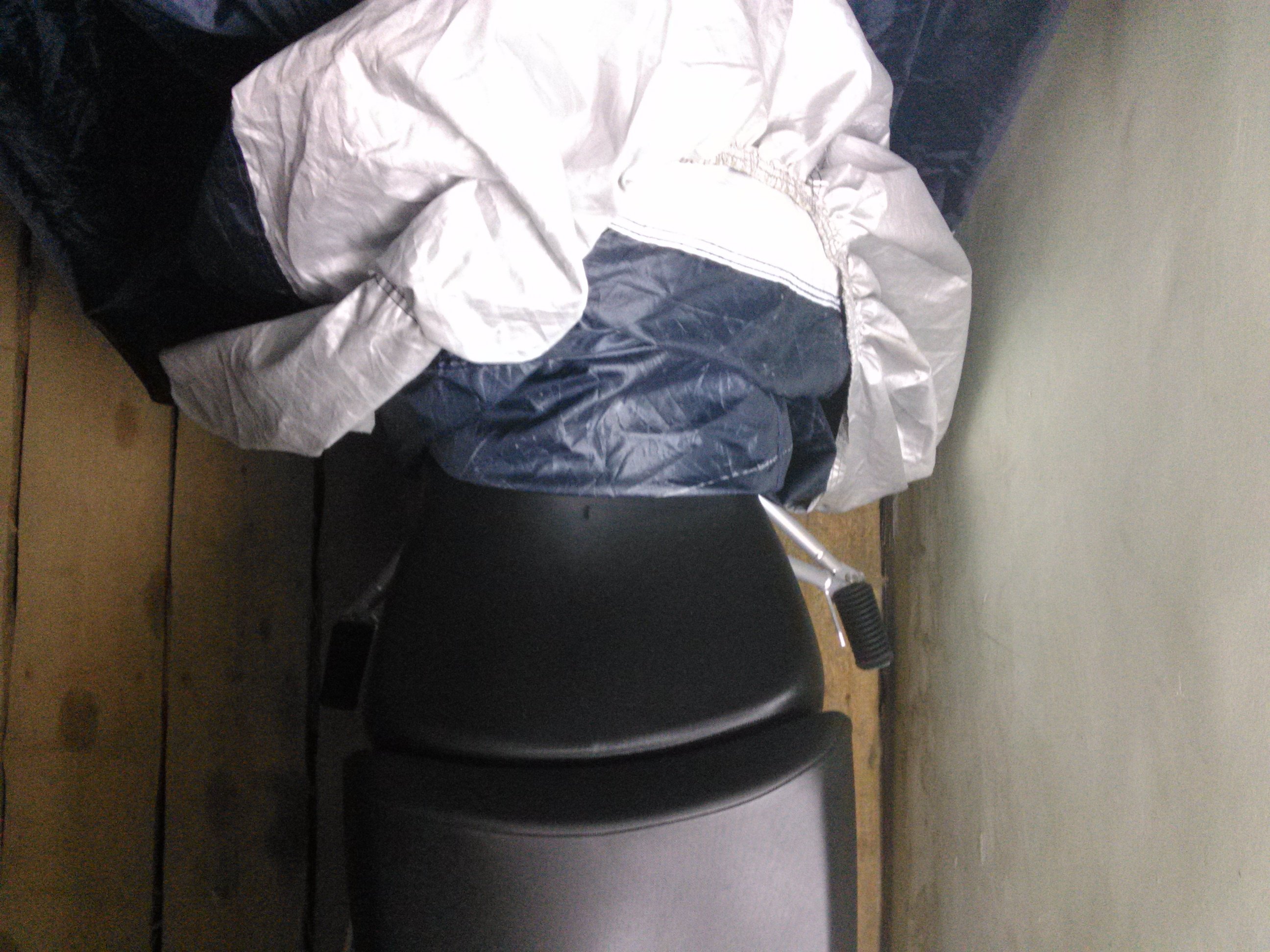

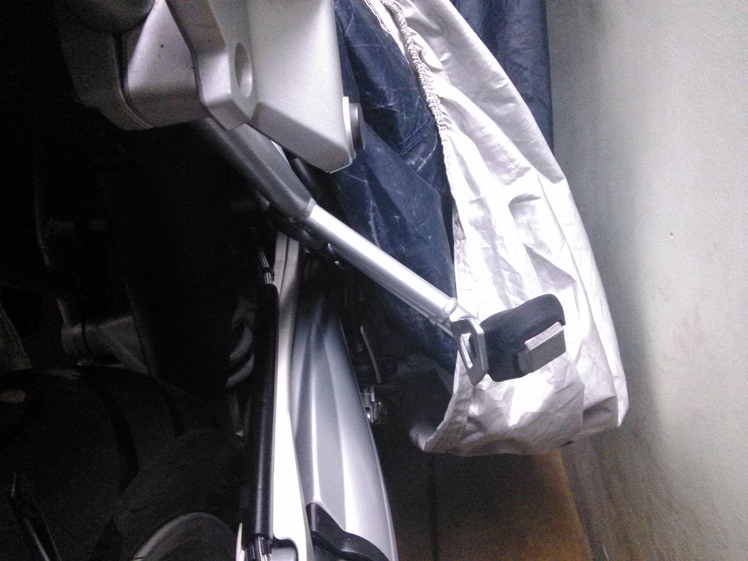

Только показалось правая подножка пассажира подругому торчит,
СЛЕДОВ МОЖЕТ не быть, если падение пришлось на боковые кофры. Они , за счет своей жесткости и выдавливают подрамник.
Посмотри, есть ли потертости или дырки в середине кожуха.

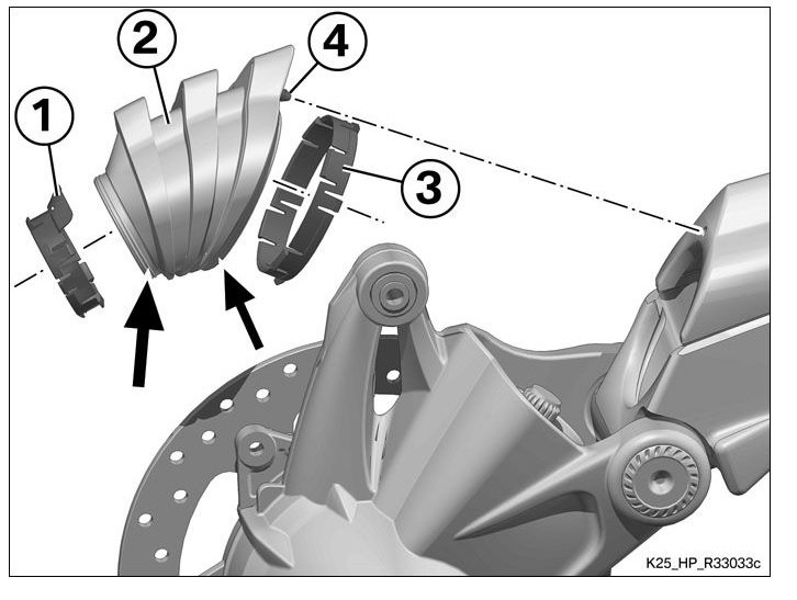

Столкнулся с этой же проблемой. Вопрос изучил. Докладываю).
Резиновая гофра держится за маятник при помощи пластиковой вставки. Вставка с выступающими ножками, ножки с зубчиками. Эти зубчики должны по замыслу арийских инженеров цепляться за весьма неубедительный паз внутри маятника. Неубедительный потому что неглубокий и с округлыми кромками (поэтому гофра при обслуживании легко вытаскивается из маятника).
Что происходит далее. На бездорожье, при предельных углах хода этого узла, зубчикам не хватает цепкости и они выскакивают из паза. Если это сразу не заметить, то они запоминают неправильную форму, т.к. сами пластиковые, а узел сколько-то греется. И дальше не держат уже, сколько не вставляй на место.
У меня гофра начала выскакивать на пробеге 80.000 после замены в сервисе масла в редукторе (возможно плохо вставили на место, а возможно деталь просто состарилась).
Во время крайней замены масла я эти зубчатые ножки взбодрил, т.е. нагрел у основания феном и выгнул побольше наружу. После этого гофра замечательно держалась на протяжении 5.000км асфальта и лайтового бездорожья. Но в Грузии на бездоре пожестче)), снова вылезла. Я заметил только на следующий день, вставил на место, но уже был поздняк, ножки уже успели потерять свою эрекцию), и резинка снова вылезала даже на ровном шоссе.
Сейчас я приклеил ее на обычный черный сантехнический силикон. Держит отлично. Покупать новую не планирую, буду и дальше при замене масла клеить на герметик, два раза за сезон не обломаюсь).
П.С. Гайка реактивной тяги действительно ставится на резьбовой герметик (так сказано в РСД на мой модельный год). Средней фиксации, синий. Покупается в любом магазине автозапчастей.
П.П.С. Что касается возможной связи выскакивания гофры с нарушением геометрии подрамника - это относится к другой резинке, той что между маятником и коробкой передач. От кривого подрамника кардан может крутиться не по оси маятника, задевать резинку и рвать ее. Это мне в сервисе объяснили.

Спасибо доходчиво. Подскажите а пластиковая вставка в виде кольца она цельная? У меня имеет разрыв около зубчика, и от воздействия пальцев легко раздвигается. думаю если приспичит можно аккуратно сделать стяжек проволочкой со скруткой внутрь и дальше эксплуатировать. Заказываю все таки резинку в клубном магазине.
Куzнец
1,499
Москва САО
Да, цельная.
литье с резинкой
Пластиковая вставка вынимается. Она просто вставлена. Но отдельно не продается)). Налицо заговор инженеров и маркетологов).
