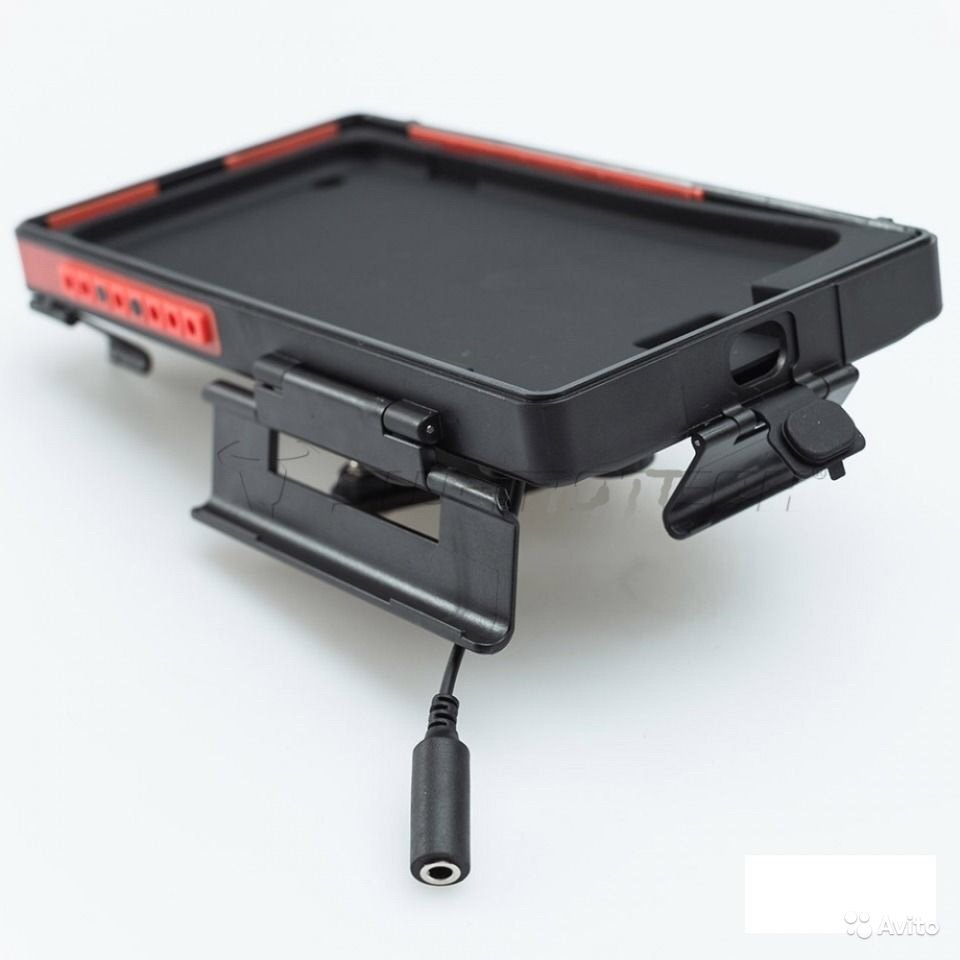

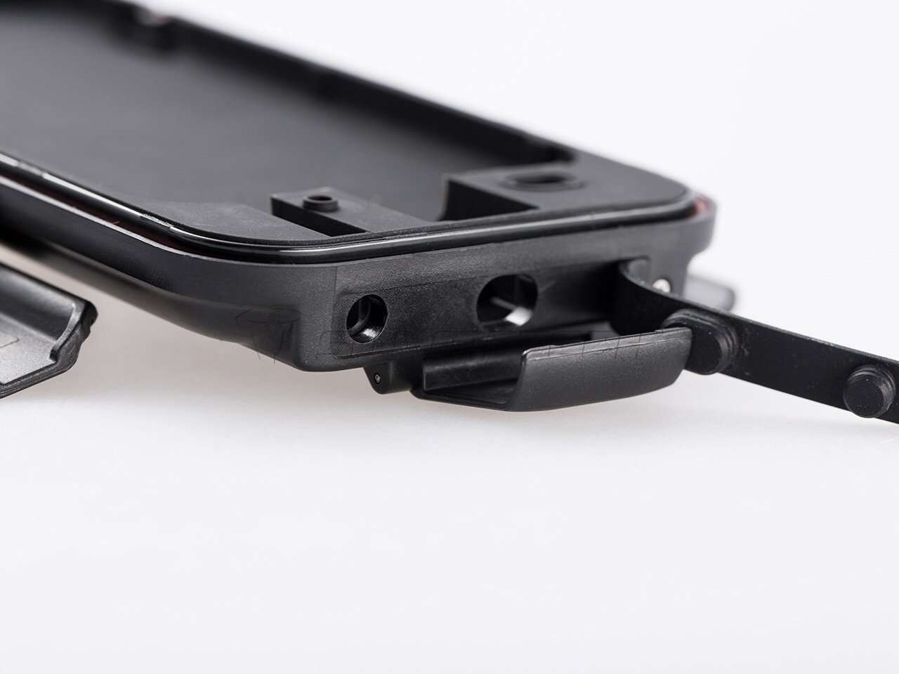

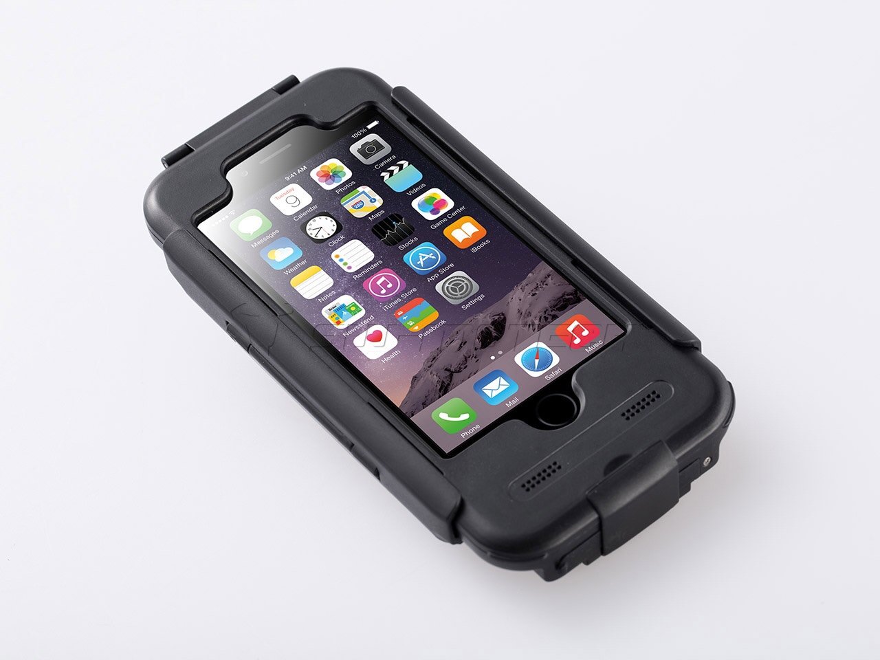

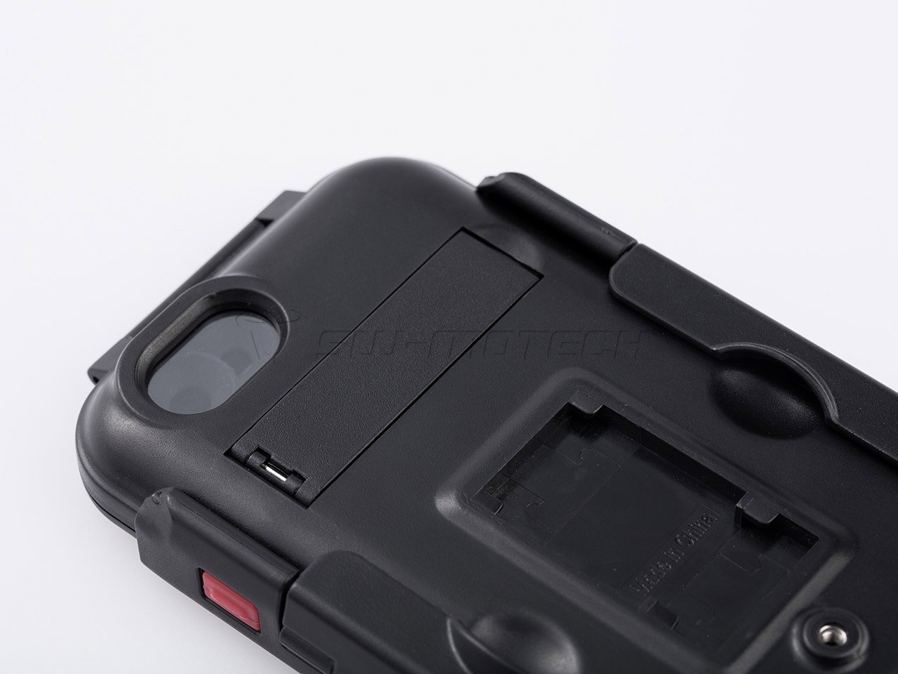

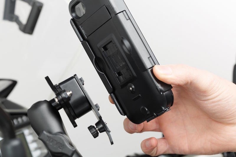

Потратил два вечера, но только такой чехол на 5S меня и устроил более-менее. Я взял с Ali его. Есть и минус. Если шнуры гарнитуры и питания вставлены, то чехол не герметичен. Но конструкция надежно держится на руле, в отличие от предыдущих версий. Подтверждаю, неплохое изделие!

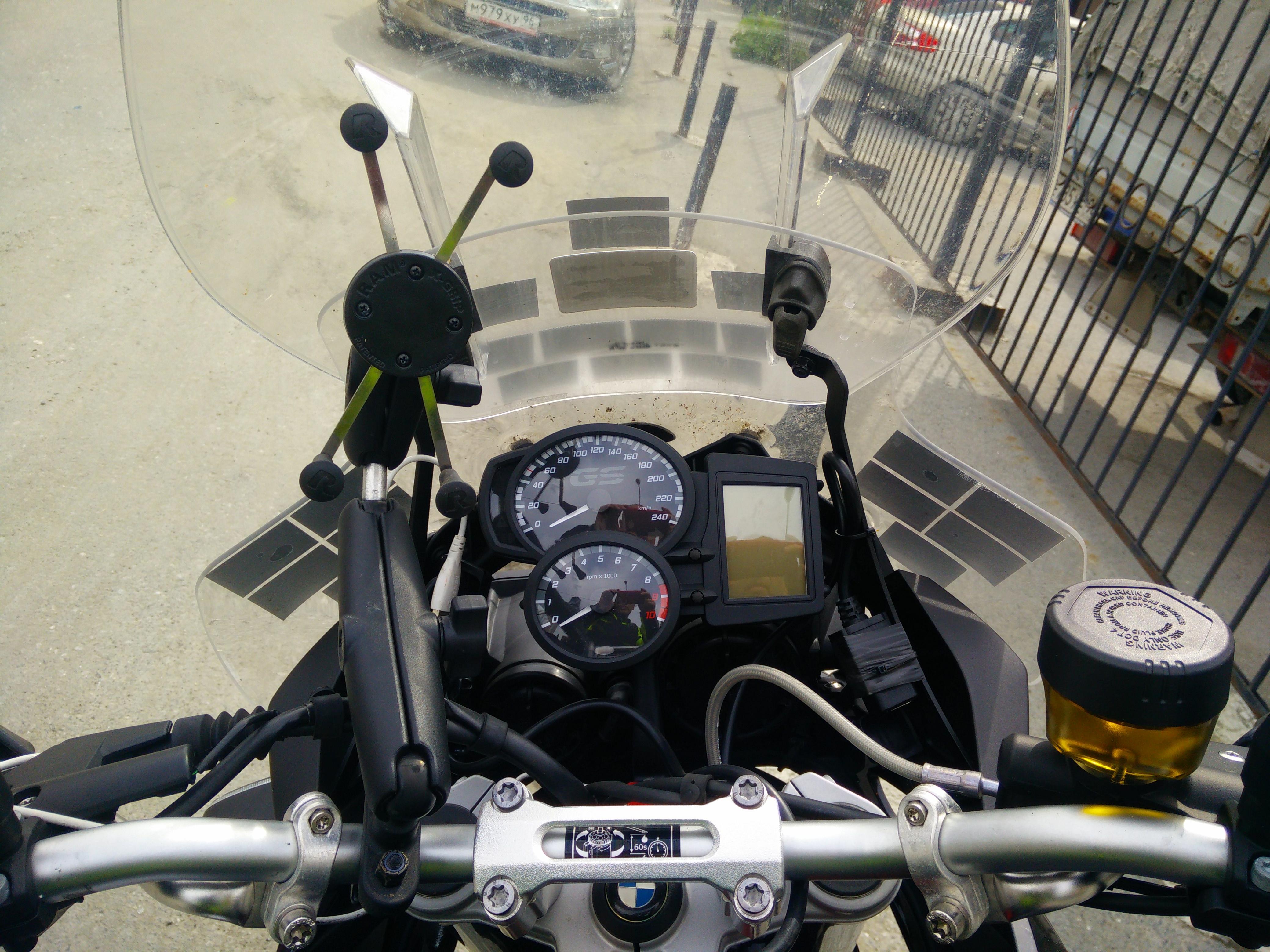

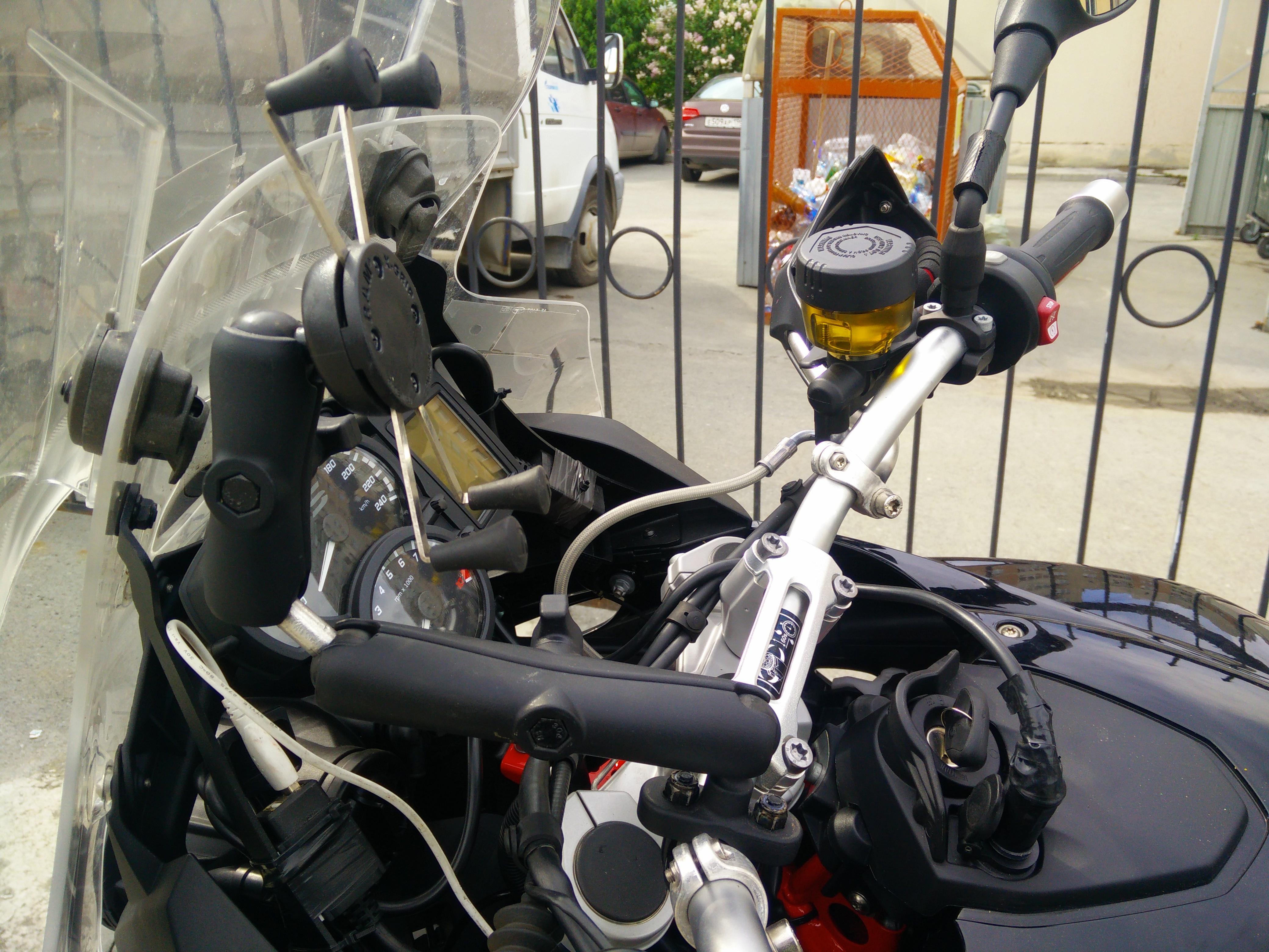

Соорудил себе в мае вот такую конструкцию из рам-маунта.
За 15 тысяч км рад ненарадуюсь. Теперь как на большом гусе. Навигатор высоко и максимально далеко от руля, максимально близко к стеклу. Переферийным зрением постоянно вижу его, не надо отвлекаться от дороги. 4 шарика позволяют настраивать как угодно сию конструкцию. Телефон сонька М4 аква водостойкая, поэтому нет нужды запихивать в чехол, который жутко неудобен тем, что на солнце отсвечивает. В паспорте написано, что заряжать нельзя если разьем мокрый - врут :) вернее перестраховываются. Был и в мелких дождях, но по 5-7 часов, был и под проливными ливнями, что пришлось останавливаться, так как боялся, что меня могут не заметить в такой дождь на дороге и снести. Заряжался телефон постоянно. Проблем ни разу не было.
На малых скоростях, капли дождя иногда срабатывают как нажатие пальцем. Лечится небольшим отрицательным углом, чтоб капли прямиком не били в экран или увеличением скорости :)

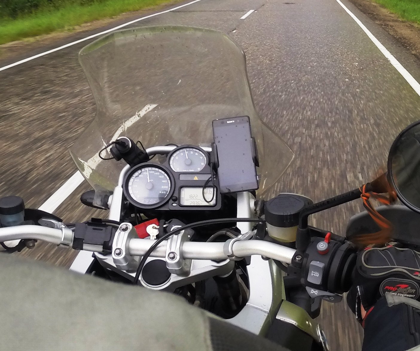

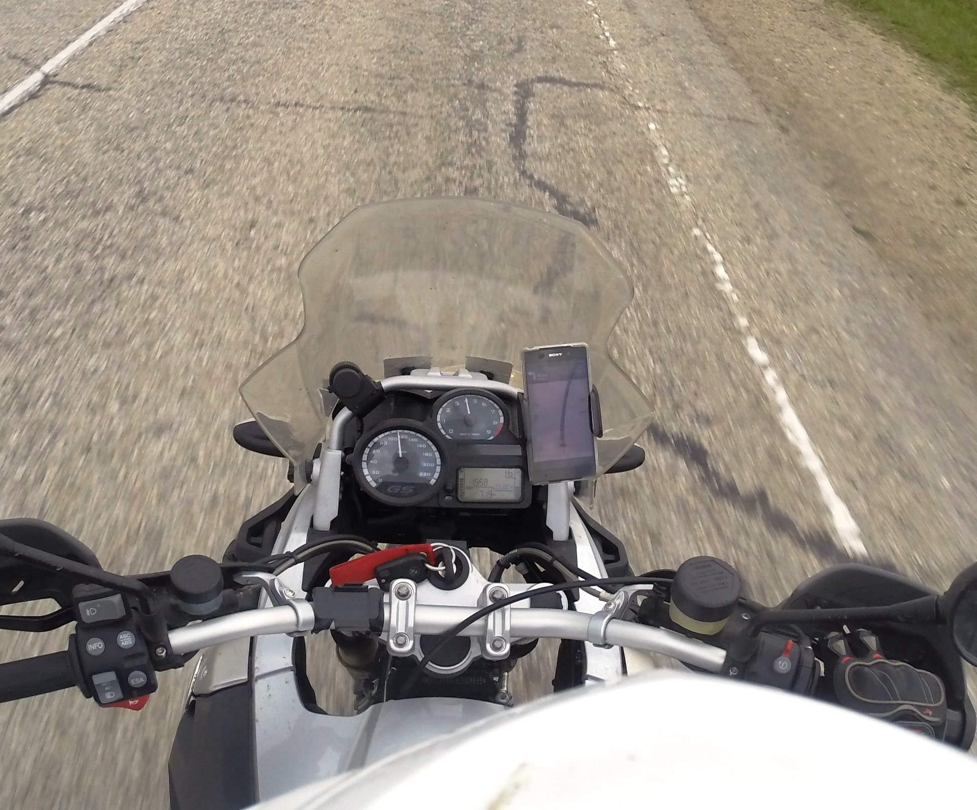

Пардон за подзабытое обещание)
Я крепил смартфон так на гусе за штангу около приборки. Указанное крепление держало очень хорошо и имело фиксатор на снятие)
Без зарядки
С зарядкой
Вдохновился этим видео, брал не у дядюшки Али)))

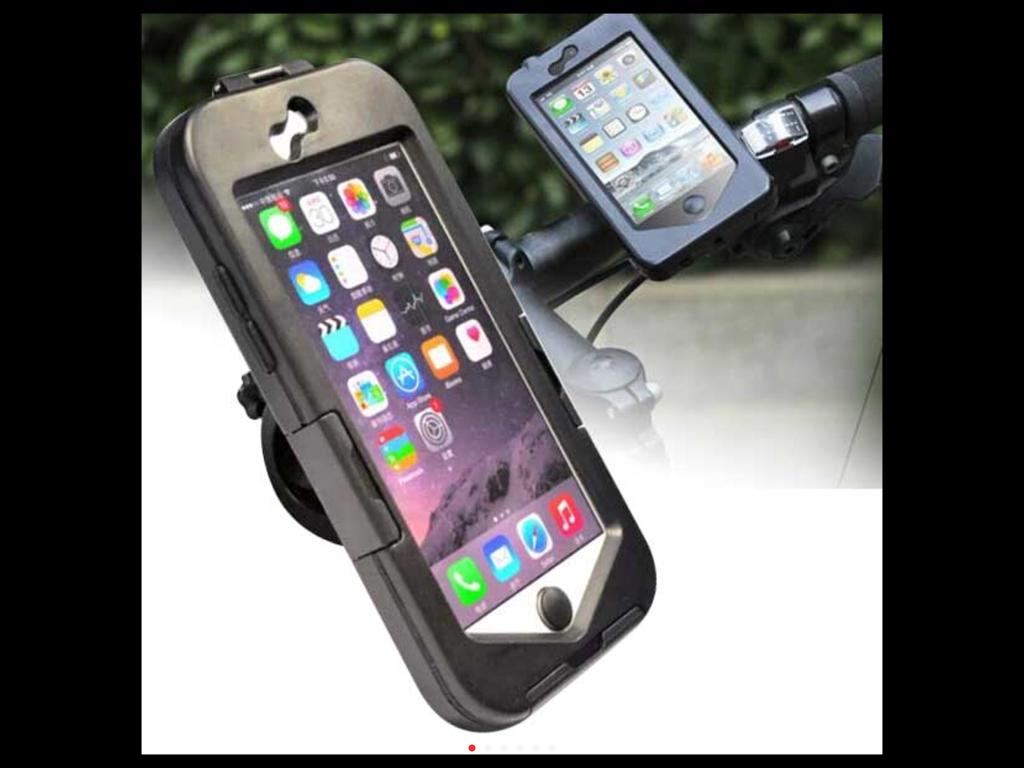

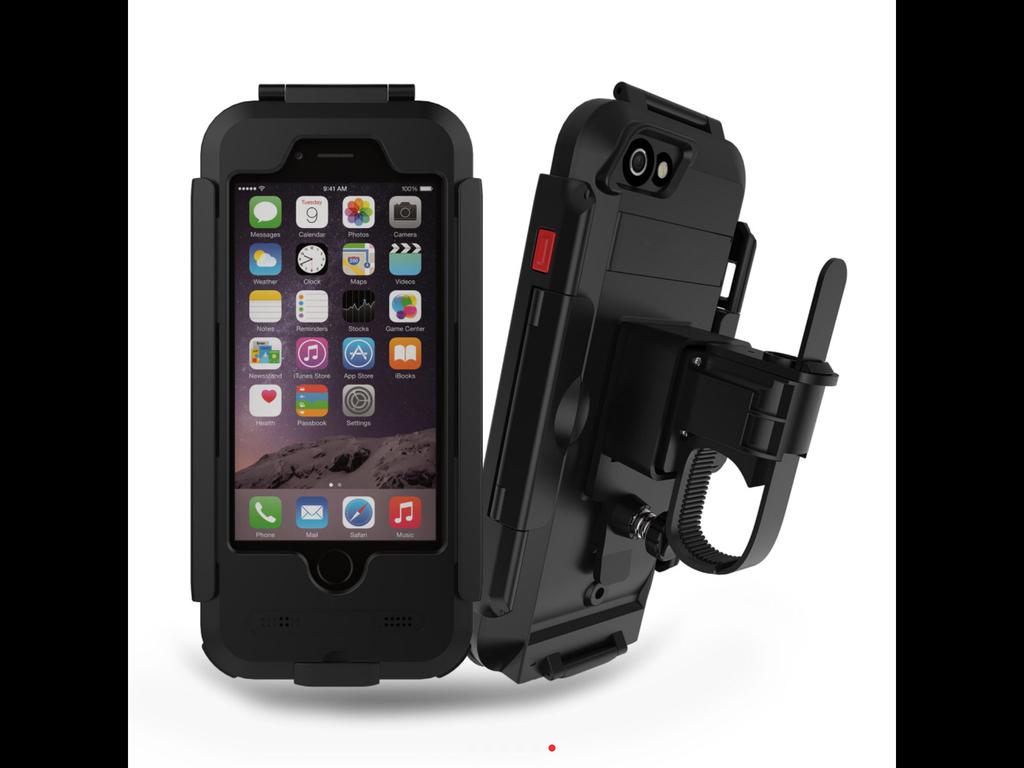

image.jpg Для 6 айфона взял такую модель, но нет отверстия для зарядки и верхняя крышка не плотно прилегает к корпусу чехла. Заказал другой как советовал ДмитрийС крепление надёжное чехол вполне герметичный, но с зарядно нужно будет что-то мудрить. Так как в отверстие для шнура входит только оригинальный шнур.
Вообщем чехол нравится. Все чехлы брал на Алиэкспресс, пришли за 2 недели. Чена второго чехла 1200-00 тугриков
