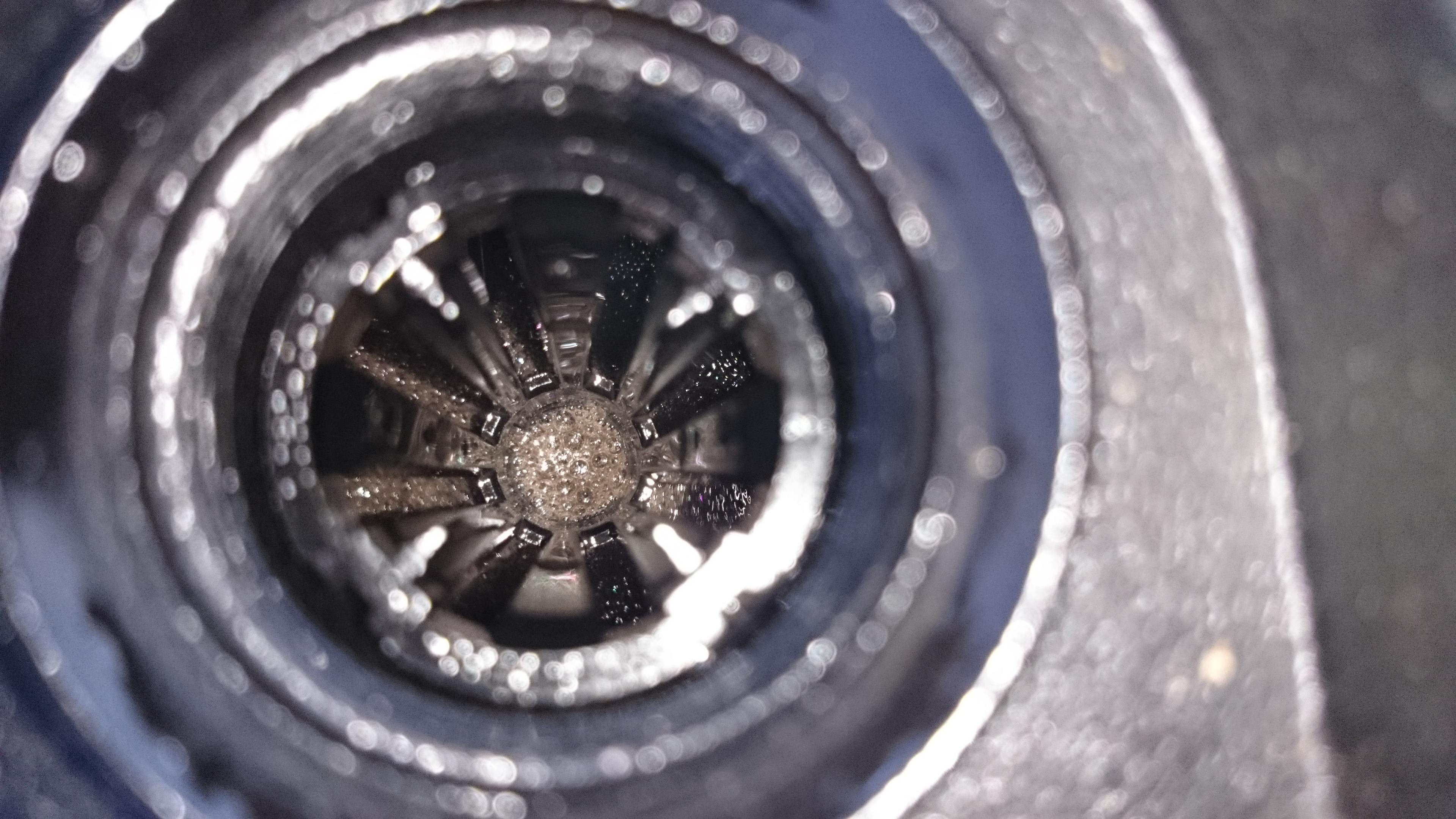

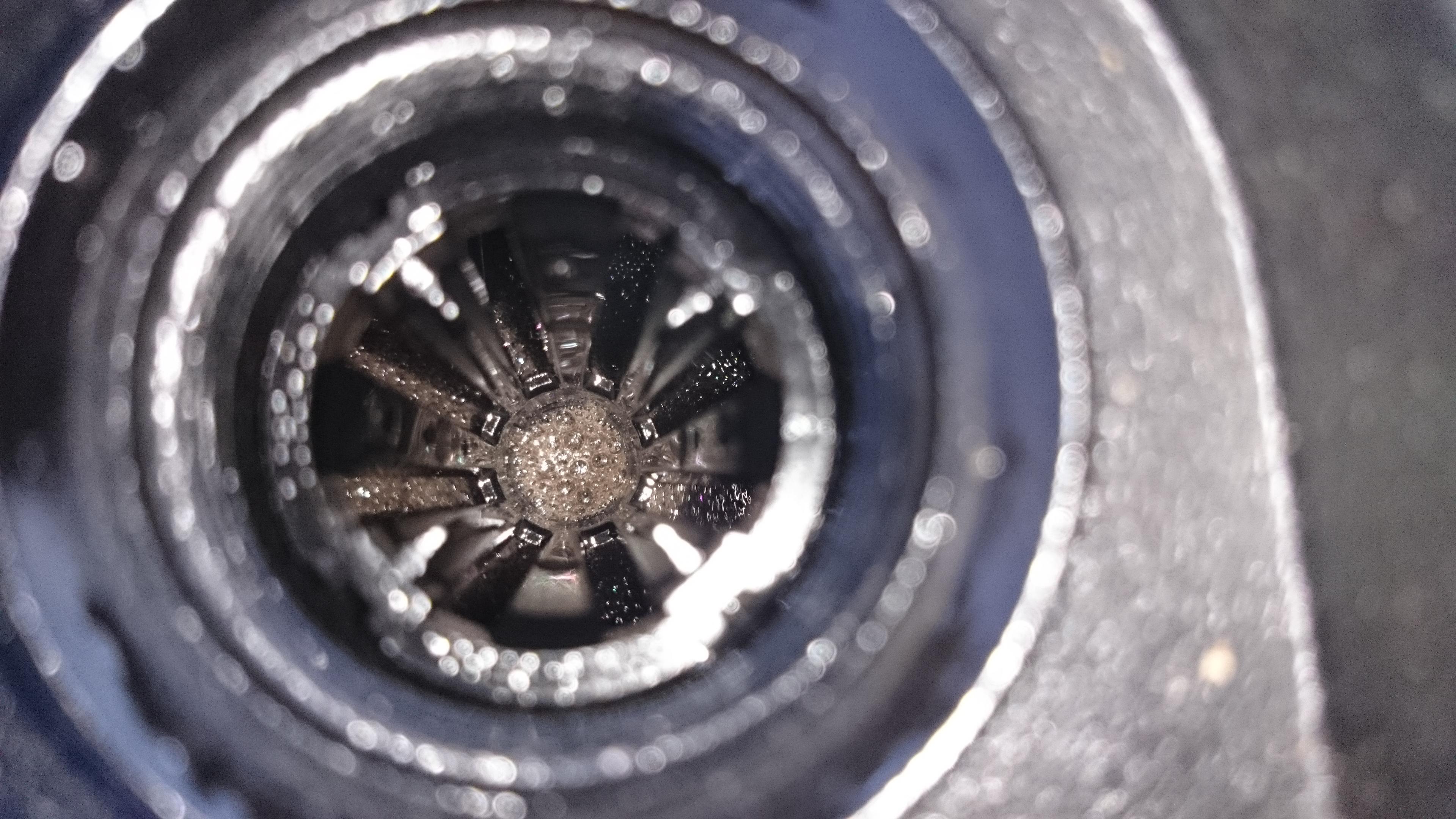

Спасибо за ответ! Но, если вспенивание масла - это норма, разве оно может в таком состоянии уходить на следующий круг смазки?
Проблема в том, что из-за пены масло не поступает в нежном количестве через коленвал к вкладышам 4 цилиндра, там происходит перегрев до 800-900 градусов и шатун обрывает.
Удивительно, но шатуны 3, 2 и 1 цилиндра в порядке, следов побежалости не обнаружено.
Какое еще масло, двигатель K1300 может нормально переваривать? :)
