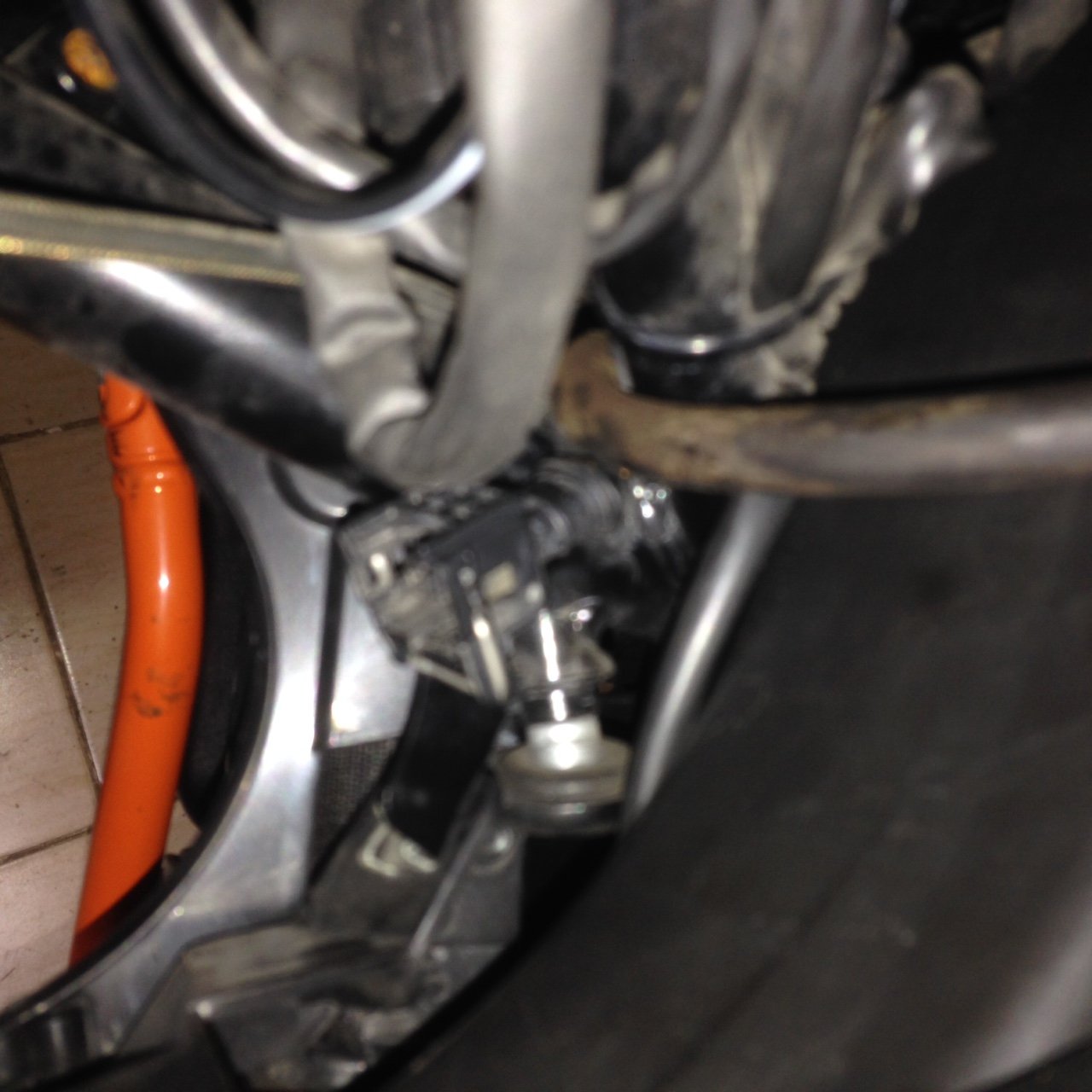

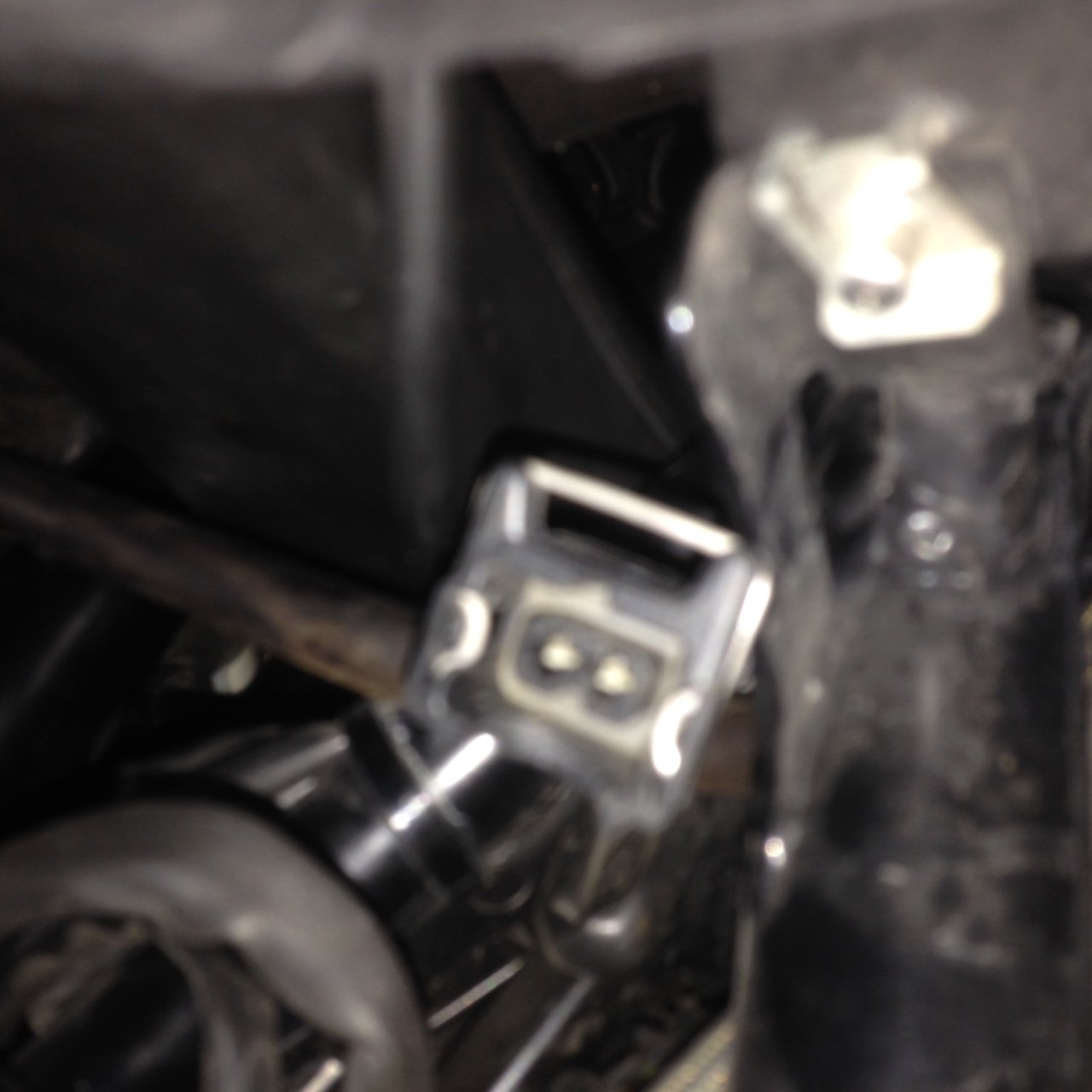

Камарады, ковырялся тут давеча с этим зверьком, нарыл пару интересных фактов:
1) чо за ботва с подогревом грипсов? В меню он есть, а по факту сами ручки не греемые. Это такой ультра тонкий троллинг 80 LVL от КТМ или чо?
2) слева от руля в районе вилки был обнаружен какой-то разъём неиспользуемый. Это у меня одного такое, или у всех так?
Ещё из наблюдений: датчик уровня топлива живёт собственной жизнью, я так понимаю. Показывает одну чёрточку, пишет остаток на 40 км, а, залив на 500 р получил практически полный бак, судя по указометру. Это как так?
И ещё: никто не заморачивался возможностью внедрения правого пульта от суперадвенчура и прошивкой круиз-контроля?

1) Ботва с подогревом - не баг, а фича. То что в меню зашито, это возможности интеграции, а не фактическое наличие девайса.
Ручки с подогревом на катуме определяются по чуть большему диаметру резиновых рукояток - GRIPсов и гибкому проводу, идущему к рукоятке упр. дрос. засл.
Короче, можно прибомбить KIT и поженить с приборкой.
2) Не помню, непонято. Фотку в студию.
На счет уровня топлива. В отличие от бээмвэшного, тут информативность как в унитазном бачке. Если мне не изменяет память, то речь о дискретности показаний примерно в 3 литра.
Вот еще что. Там выше у Вас, Айван, был вопрос по аирбоксу. Если не дождетесь решения по акции, возвращайте (после замены возд. ф.) крышку короба-резонатора на герметик. В действительности существует такая сомнительная практика.
Как-то так.

1. По подогреву тебе уже ответили. Штатно его нет, но есть доп опция от КТМ по установке (206 евро). Зато 3 режима работы
2. На датчик топлива забей. Он на всех мопедах врёт, а на 1190 ещё и подглючивает часто. Не лечится, но через 10мин проходит само. По трассе бака реально хватает на 350км(если ехать до 160кмч).
3. Защиту картера ставь на выбор. У КТМ самая толстая. Туратеч ничем не хуже, но болты лучше поменять, начали ставить китай.
4. По прошивкам: На модели 2013г можно установить автомат отключение поворотников и ММС (более продвинутая система торможения, с 2014г уже стоит с завода). На 2014-2015гг. можно установить только отключение поворотников. Противооткатная опция доступна только на модели 1290.
5. Примеры внедрение правого пульта пока не известны. Глядя как он выглядит, я бы и бесплатно не стал делать)
