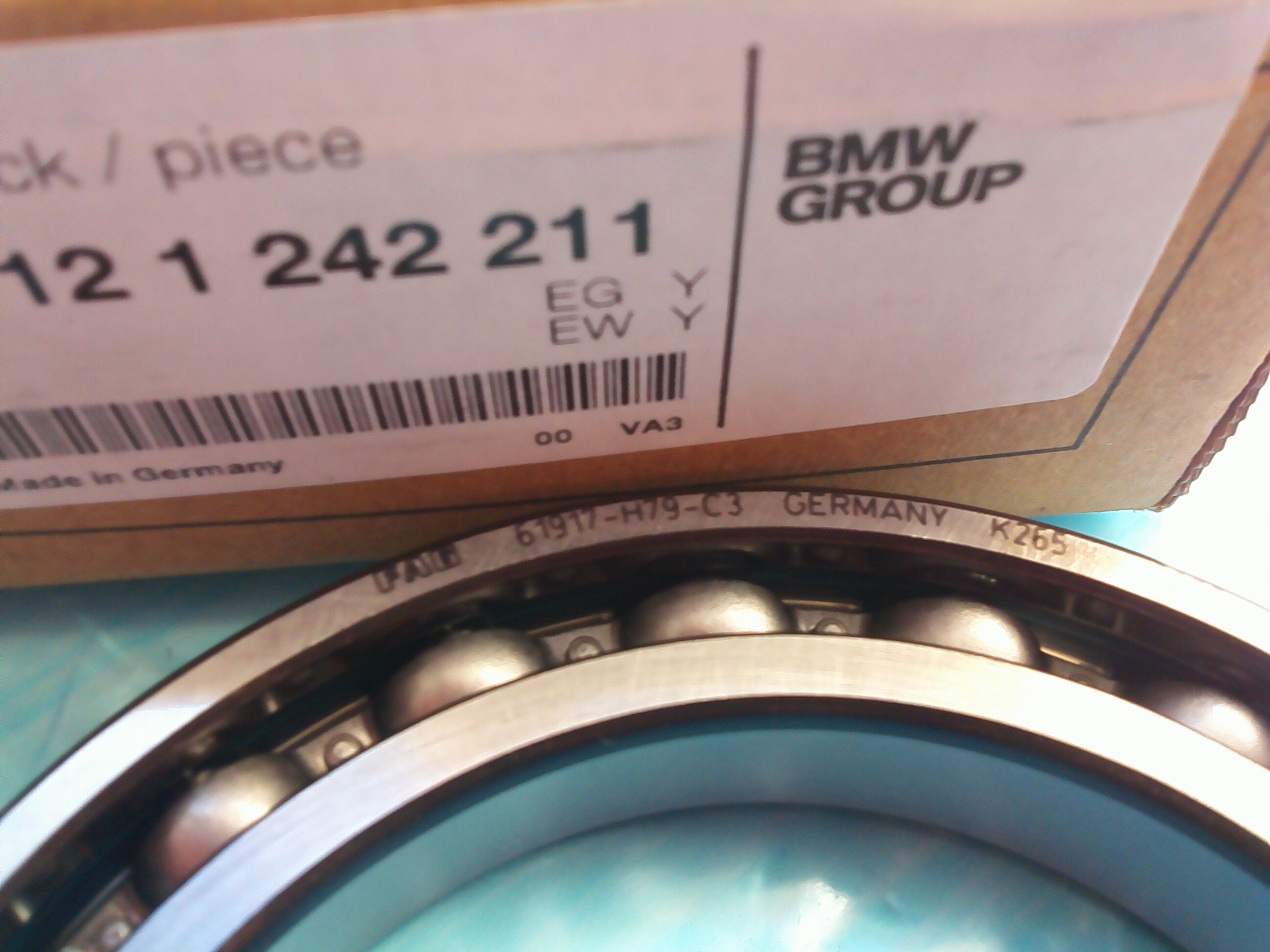

У меня подшипник развалился напроч, но никаких люфтов не было. Это не показатель. Зато при езде такой хруст стоял что не услышит разве что глухой. Да кстати, тормозные диски плавающие и пердние и задний. Передние ремонтопригодные там стоят сферические шайбы (пружины) Если при проезде по неровностям диски гремят, то менять эти шайбы. Задний тормозной диск не ремонтопригоден. Меняется только целиком и стоит дорого. Кроме неприятного звука никаких последствий не несут. Была тут тема когда ремонтировали (колхозили) задний тормозной диск, надо искать. И последнее, как ставить руки при проверке зазора подшипника совершенно не важно главное что бы руки стояли напротив друг друга.
Использовать только этот подшипник. Обязательно что бы в конце номера стоял тепловой зазор С3

пардон. думал, речь идет об этом
Ну да. Ошибся маленько. Вот что бывает с валом редуктора, на который надевается подшипник на тех сериях, о которых говоришь ты, в случаях кончины сальника и несвоевременной его замены...
Посадочное место раздолбано, шлицы стёрты и подшипник снимается рукой.....
Пробег мота 127 000км.... Редуктор под замену.
