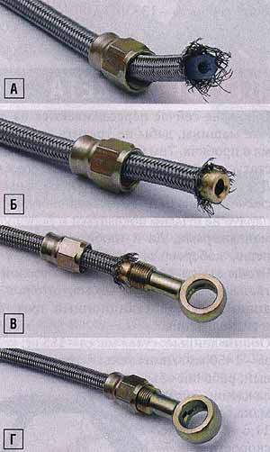

Про армированные шланги слышал, что полиэтилен внутри металлической оплетки на морозе сильно дубеет и теряет эластичность. Может даже треснуть.

Это эффективное решение, но очень дорогое. Замена на качественные тормозные шланги решают проблему на 90%, а в деньгах это примерно 15000₽
На маркете много различных шлангов. Я в частности говорю про канадские. Ничего не трескается
Полиэтилен?
Ты либо "начитался перед обедом советских газет" либо перепутал с армированной сантехнической подводкой, но даже в ней нет полиэтилена, там резина)))

Если в оплетке простой резиновый шланг, то в чем цимус?
Автомобильных армированных никогда в руках не держал. На вопросы почему на тачки не ставят армированные получил ответ про ломкость.
Зато мотоциклктных армированных юзал не мало. На мотоциклы шланги армированные всегда собирал сам, готовые не покупал. Там полиэтилен.

Сходи в магазин где продают фитинги и армированные шланги на отрез и посмотри, что внутри.
Лично я там резины не видел.
Где резина???

Полиэтилен, это полиэтилен и в шлангах он не используется.
В шлангах используется политетрафторэтилен, он же тефлон, он же фторопласт.
Цимус армирования в том, что армированный шланг, в отличии от обычного, не раздувается и тем самым лучше передает давление жидкости, без его понижения.
А подводку я недвано менял, резинка там, так что сам посети магазин сантехники на досуге))))

Вчем приемущество армированного шланга перед резиновым я вкурсе.
Вопрос терминологии.
Полиэтилен я назвал образно имея ввиду, что не резина.
Всеравно не понимаю почему на территории позитива пишут ответы таким тоном.
С моей точки зрения должно быть написано:
"Ты ошибся не полиэтилен, а тефлон" и так далее, уточнение смысла сказанного и приход к консенсусу.
Вместо этого не сдержанные насмешки.
Фторопласт молочного цвета, такого в шланге не встречал вот и перепутал, не уточнял из какого конкретно полимера выполняют трубку.

Ты в следующий раз изучи сперва матчасть, а потом пиши свои посты с троллингом, о том, что армированные шланги лопаются на морозе.
Лично я использовал такие шланги на нескольких боевых машинах в КР и ЧР по авторалли, они надежно работали и в 40 градусную жару и в 30 градусный мороз, в боевых условиях. Причем машина накануне старта соревнований стоит более 12 часов на улице в закрытом парке.
А ты где лично использовал на авто такие шланги?
