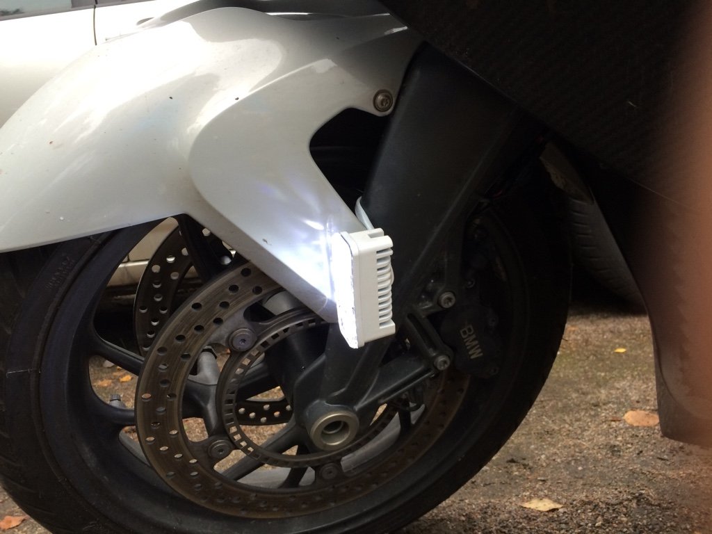

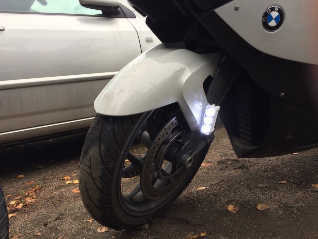

замечательно встают под штатные болты крепления крыла и стекла без доп креплений и заморочек

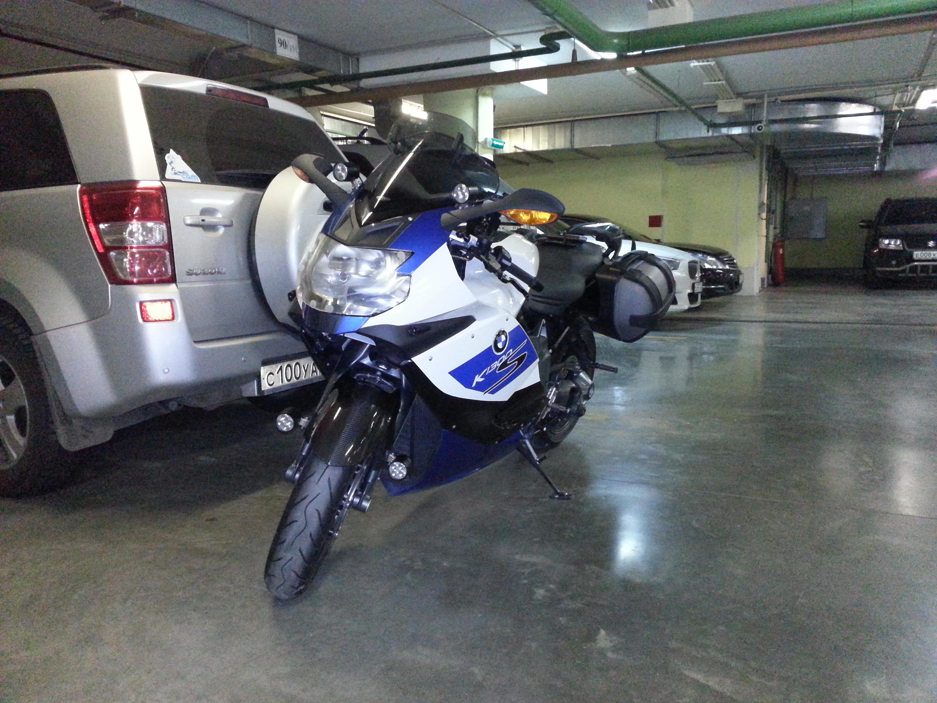

Тоже думал такие заказать, но эти пришли спустя 2,5 месяца. Поставил пока что есть.
Больше интересен вопрос с питанием, что я писал выше

Кстати, чем больше на них смотрю, тем больше нравится) черные колхозно смотрелись бы, не зря покрасил

А мне нравится. Нормально смотрится. И хорошо светят!
По креплению на болты крыла - не уверен. Лучше перебздеть и сделать нормальные "замороченные" платформы.
А где могут поставить доп свет?
Да по-сути в любом мотосервисе. Главное, чтобы был электрик на месте. А если делать нормальное крепление, то ещё и человек, который умеет работать с сваркой.

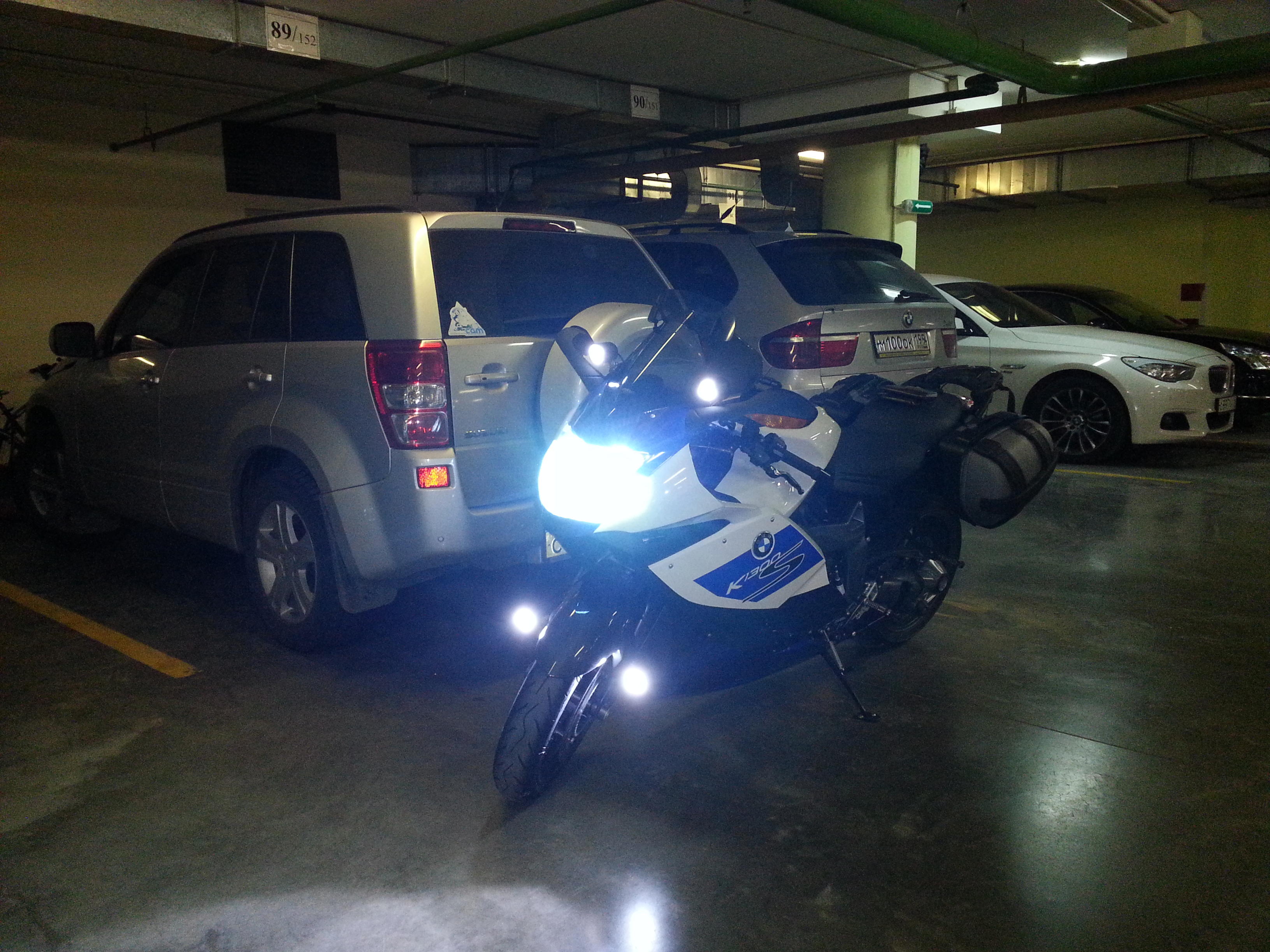

Вчера свои обкатал, ребята сказали что норм лупят как габариты, меня видно на дороге лучше.
Цели слепить встречку нет, поэтому самое то.
Но подкинули получше идею габаритов. Реализую зимой, поделюсь опытом.

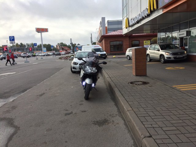

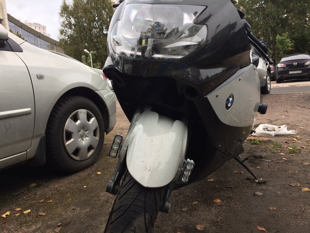

Наконец-то пришли мои ходовые и я их закрепил. Подключился к клемме рядом с акумом (диагностика или навигатор, хз), там один из трёх проводов выдаёт 12в.
Но возникла непонятка. Все работает при зажигании вкл. как только выключаю, продолжают гореть, т.е. 12в не перестаёт давать.
Пару раз потухли сами после какого-то времени. Так и не понял закономерность.
Кто объяснит?

Ты что подключил на разъем навика, силовую цепь или управляющую?
6yka
218
Питер
Не понял вопроса. Подключил эти лампы через предохранитель 5А на один из трёх проводов, который даёт 12в.
Отправлено с Яблони
Grigor
13,860
Отправлено с Яблони
Это не правильно, так не делают, это же не лампочку в квартире подключаешь)))
По правильному делается обязательно через реле.
Есть цепь управляющая реле, т.е. дает ему команду замкнуть силовые контакты, а вот уже замкнутые силовые контакты дают питание на потребитель.
Тебе повезло, что у тебя фонарики диодные, они мало потребляют, а вот если бы они были обычными галогенками, ты с большой вероятностью уже получил бы оплавленные провода и КЗ.
Смотри на схеме:
Синий провод - управляющая цепь, она командует реле, через контакты 85 и 86.
Нажимаешь кнопку и реле замыкает контакты 87 и 30, ток идет напрямую от АКБ на лампочки. Тут нужны провода с хорошим сечением.
В принципе можно обойтись без кнопки, для этого и ищут провод, на котором есть напряжение когда зажигание включено и пропадает, когда зажигание выключено.
Если синий провод на схеме посадить не на АКБ, а на прикуриватель, и убрать кнопку их схемы, получится так, что при включении зажигания твои лампочки будут гореть, при выключении гаснуть через какое-то время. У меня на 1600ЖТ гаснет через 60 секунд.
